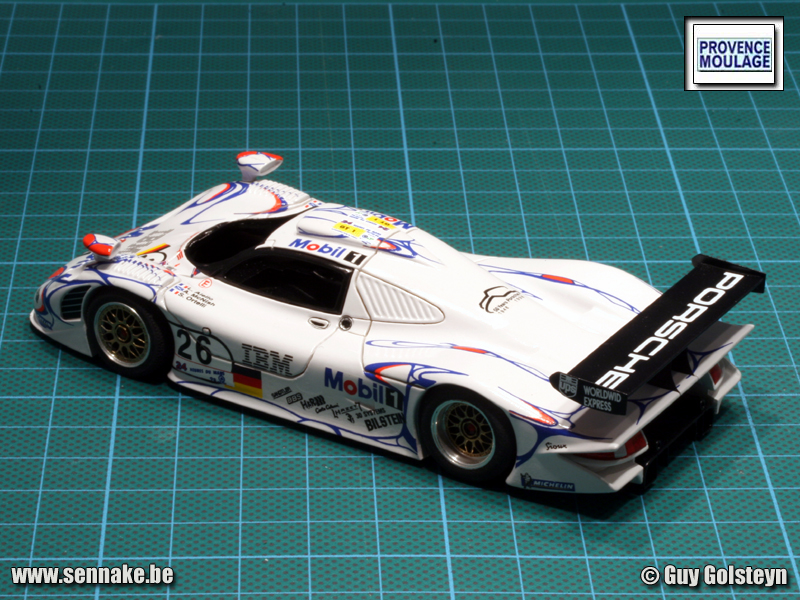

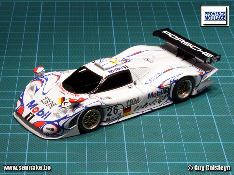

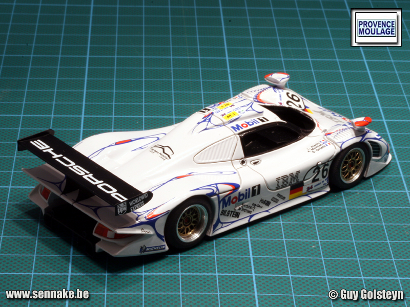

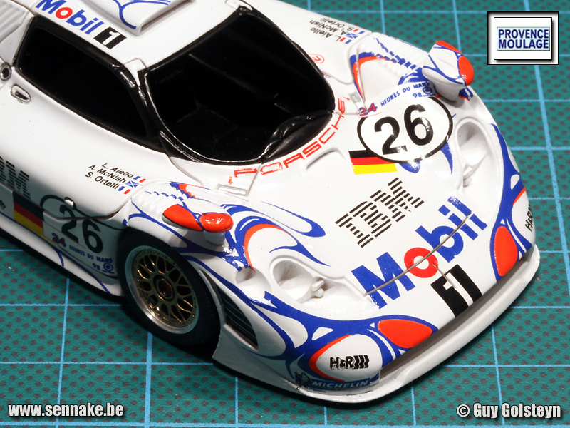

Allez vooruit, hier is die update al zie.
Weinig tekst, want ik heb gewoon de rest van de decals aangebracht en een dryfit gedaan voor de fotoshoot. Enjoy!

Old 19-06-2007, 08:26
En strak geschilderd hoor die rode vlekken. Succes met je vernissen !
Dat had je nu precies niet moeten zeggen... Omdat ik niet wist hoe de met de hand geschilderde vlekken gingen reageren op Gunze vernis heb ik eerst een mistcoat gelegd (enfin, dat zou ik zonder die rode vlekken ook wel gedaan hebben hoor) en de body laten drogen: geen probleem, alles zag er perfect uit.
Daarna een wet coat gezet en zie: de rode vlekken reageren op de vernislaag en beginnen te rimpelen. Niet overal blijkbaar, want 1 spiegel is helemaal egaal, de andere spiegel vertoont rimpels in 1 van de 2 vlekken, en de body vertoont rimpels op beide vlekken.
Op zich geen ramp en zeker niets om in paniek voor te schieten, want ik ga de boel nu een week laten drogen, waarna ik de rimpels ga wegschuren met micromesh schuurpads. Dan zal ik evalueren of ik doorheen het rood geschuurd heb, waarna ik de rode vlekken ga herschilderen met het penseel (en ze niet meer vernissen omdat ze van zichzelf al mooi blinken) of niet, waarna ik de boel gewoon ga polishen om weer de mooie glans te bekomen van voorheen.
Conclusie (want dit is niet de eerste keer dat me zoiets overkomt): het zetten van een mistlaag om te testen of vernis met de onderlaag reageert is geen afdoende test om uitsluitsel te geven. Bij twijfel is het dus beter om een apart teststuk te spuiten waarop je met een wet coat kan kijken of er reactie volgt. Weer iets bijgeleerd zie.

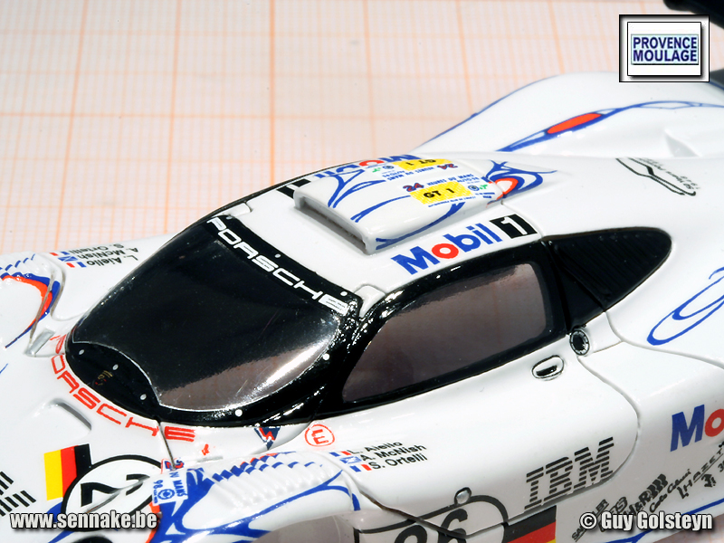

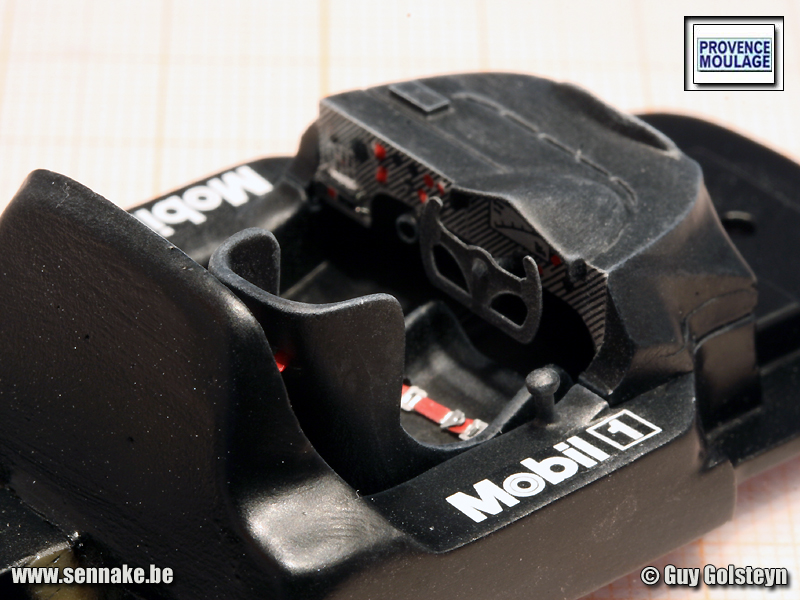

Old 01-07-2007, 09:11
Nadat ik het model meer dan een week laten drogen had, ben ik begonnen met het lichtjes opschuren van de rimpels in de rode vlekken van de livery. Algauw werd duidelijk dat ik ze opnieuw moest schilderen, want de rimpels waren zodanig diep dat ik doorheen de rode verf moest schuren om de boel weer vlak te krijgen. Dat is dan ook gebeurd, en gelukkig is er niets meer van deze operatie te zien.
Verder dan maar. De kuipzetel werd in kleur gezet (vooral de gordels dan) en gedrybrusht. Ook de electronische elementen links van de piloot werden gedrybrusht zodat ze iets beter zichtbaar zijn.
De dashboard decal werd aangebracht waarna het stuurtje gemonteerd kon worden. Vervolgens heb ik ook dit onderdeel gedrybrusht en op het chassis gemonteerd.
Achteraan moest nog een steun aangebracht worden waarna de ganse boel inclusief diffuser gedrybrusht werden met zilver.
Het aanbrengen van de ruiten was een ingewikkeld werkje vanwege de vorm. Eerst het uitsnijden van de vacform ruitjes tot ze mooi passen in hun ligplaats, daarna met 2-componentenlijm aan de buitenzijde vastkleven door middel van Tamiya masking tape die de ruit op zijn plaats houdt tot hij droog is. Al bij al is de operatie goed verlopen.
Tenslotte zoals altijd weer maar eens een dryfit om te checken of alles nog steeds perfect past, en dat blijkt inderdaad het geval te zijn.
Tot de volgende update!
