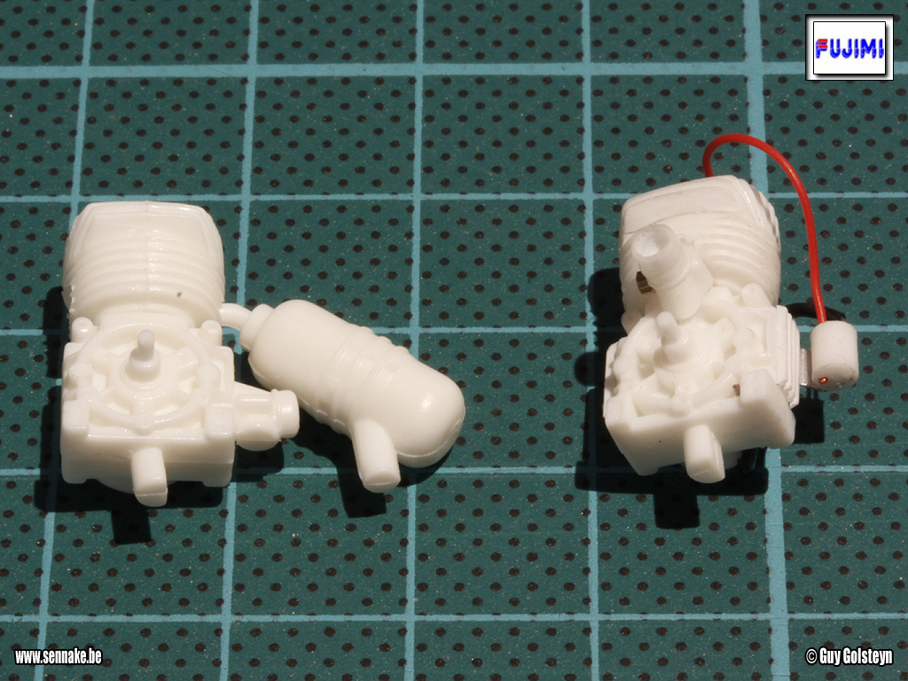

Hoog tijd dus om een en ander te corrigeren! Dus hier gaan we, volg op de foto gewoon de nummers en de pijlen.
1: dichtmaken van de opening waar de silencer in gekleefd moest worden en breng koelvinnen aan over de gesloten 'kale' plek.
2: Verplaats de carburator van de voorzijde van de motor naar de rechterzijde en voorzie hem van een extra rubber luchtinlaat. Breng ook de nodige details aan zodat er zowel een brandstofleiding in aangesloten kan worden (bovenaan) als een gaskabel (boutje aan de achterzijde).
3: Voeg aan beide zijden van de onderste motorblok koelvinnen toe.
4: Scratch een bobijn met de nodige bekabeling die aan de onderzijde van het motorblok verbonden zit (vermoedelijk is dit de aarding).
5: Scratch een bougie met de nodige bougiekabel, en boor op de cilinderkop een gat waarin deze bougie kan aangebracht worden. Sluit de bougiekabel aan op de bobijn.
Het resultaat: aan de linkderzijde de motor zoals hij standaard volgens het bouwplan gebouwd wordt (OOB dus), aan de rechterzijde de aangepaste motor die er nu ongeveer uitziet als de motor op de foto's van Senna's kart uit 1981. Helemaal correct is het nooit, maar laat ons zeggen dat hij nu 'in disgise' is (as an onion seller)...

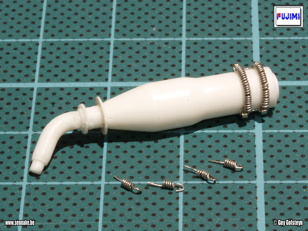

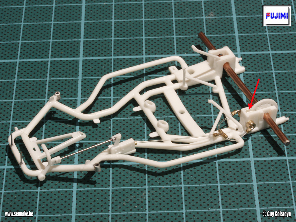

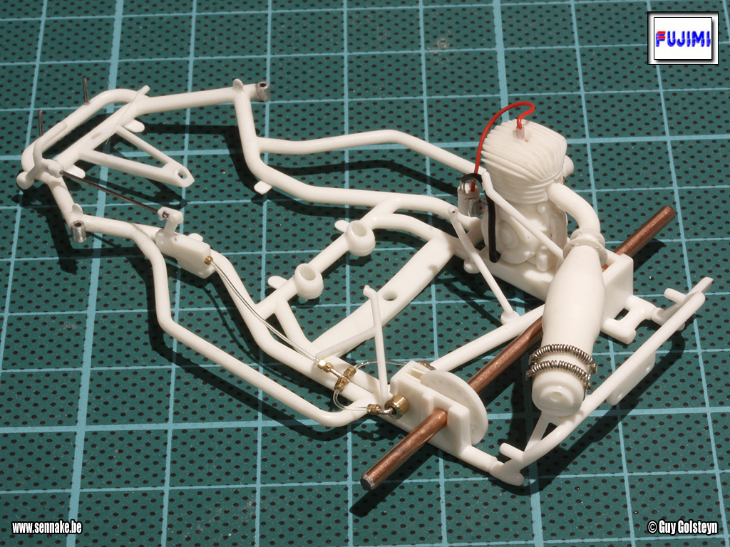

De referentiefoto's van Senna's kart tonen ook aan dat de uitlaat aan de kart verbonden zit via een aantal spanveren, en dat de uitlaat ook via kleinere veertjes aan de motor verbonden zit. Om dit te kunnen modelleren moest ik één van de flenzen van de uitlaat vervangen door een nieuwe en grotere (rode pijl). Daarna heb ik de grote opening opgevuld onderaan de uitlaat met plasticard (gronen pijlen). Tenslotte heb ik een metalen beugel gescratcht waarin de uitlaat rust, samen met 2 spanveren die er mooi over passen. ook de kleine veertjes die de uitlaat tegen het spruitstuk houden heb ik al voorbereid. (blauwe pijlen)
Ik durfde de kleine veertjes niet dryfitten omdat ik bang ben dat ze niet meer te verwijderen zijn eens ze op hun plaats zitten, maar de uitlaat met de grote spanveren werden wel gedryfit.
Tenslotte heb ik ook de remleidingen gescratcht, de remcilinders en de remblokken (rode pijlen). I denk hiermee het einde van de voorbereidingen bereikt te hebben zodat ik kan beginnen met het aanbrengen van de nodige kleuren...

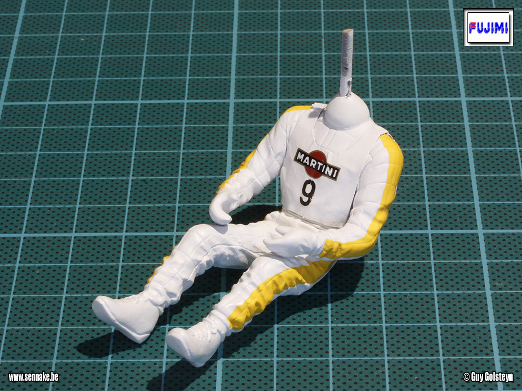

En dat is dan ook precies wat ik aan het doen geweest ben: alles in de juiste kleuren spuiten. De foto toont alle onderdelen van de bouwdoos, behalve de onderdelen die ik zelf vervaardigd heb. Alle kleuren zijn aangebracht met Tamiya TS spuitbus verf, gedecanteerd en gespoten met de airbrush.
Ik wil de brandstoftank een 'gevulde' look meegeven, dus heb ik ze halfweg afgeplakt. Ze zal gespoten worden met een mix van clear orange en een beetje bruin. Daarna zal er over de ganse tank een laag witte verf gespoten worden, verdund met glansvernis.
De piloot werd matwit gespoten omdat dat de kleur van het hesje is. Daarna heb ik de Martini en nr 9 decals aangebracht, komende uit de reserveonderdelen-doos. De gele strepen aan de zijkant werden ook al aangebracht.

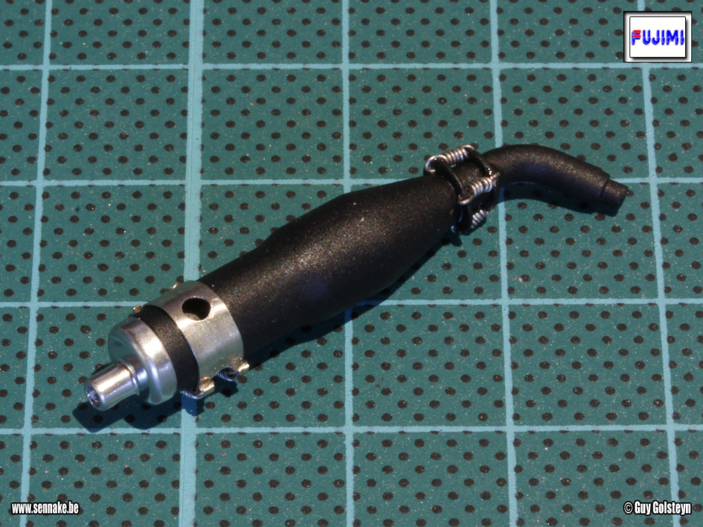

Eens de uitlaat gespoten is, kan ik de kleine spanveertjes aanbrengen. Ik heb ze geseald met een druppeltje secondelijm om te vermijden dat ze zouden wegspringen zonder verwittiging... De steun met de grote spanveren en de eindkap zijn slechts gedryfit.
Hier zien we de uitlaat aan de onderzijde. Het gat onderaan past precies in de verbindingspen achteraan de kart.
Zo zou de motor + uitlaat er moeten uitzien eens ze op het chassis bevestigd werden. De motor is wel nog niet geweatherd, en alle bedrading ontbreekt ook nog.
Zicht van de achterzijde van de kart.
Hier kan je zien dat de bobijn bruinrood geschilderd werd maar dat er nog elke vorm van bedrading ontbreekt.

Old 27-01-2013, 22:21
Ik zie dat Senna zijn hesje al aan heeft, op welke manier is dit tot stand gekomen?
Old 27-01-2013, 23:48
Da's juist, dat ben ik jullie nog verschuldigd. Beetje een grappig verhaal eigenlijk. Ik wou dus dat hesje modelleren met van dat loodpapier van wijnflessen. Om er zeker van te zijn dat ik de juiste vorm zou uitknippen, besloot ik om eerst een mal te maken van Tamiya masking tape. Dus knipte ik een reep tape uit, plooide ze dubbel (langs de niet klevende kant natuurlijk), knipte er een gat uit voor het hoofd, en drapeerde het daarna over het figuurtje. Natuurlijk past zo'n vlakke tape niet mooi op de grillige vormen van de race-overall, dus dat zorgde voor de nodige plooien en vouwen. Maar dat zag er zo echt uit, dat ik dacht: "Foert, ik laat die tape er gewoon op zitten, een beter hesje dan dit ga ik niet kunnen maken." En zo geschiedde. Ik heb de schouders en de stukken onderaan wel geseald met secondelijm, zodat het hesje niet meer weg kan, zelfs als de lijm van de tape het zou opgeven. En daarna heb ik het gewoon matwit gespoten. Het vervolg kennen jullie. En het loodpapier? Dat hou ik voor een andere keer

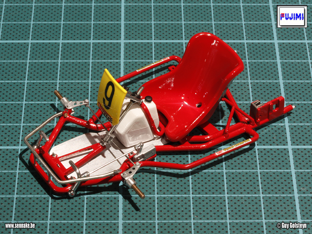

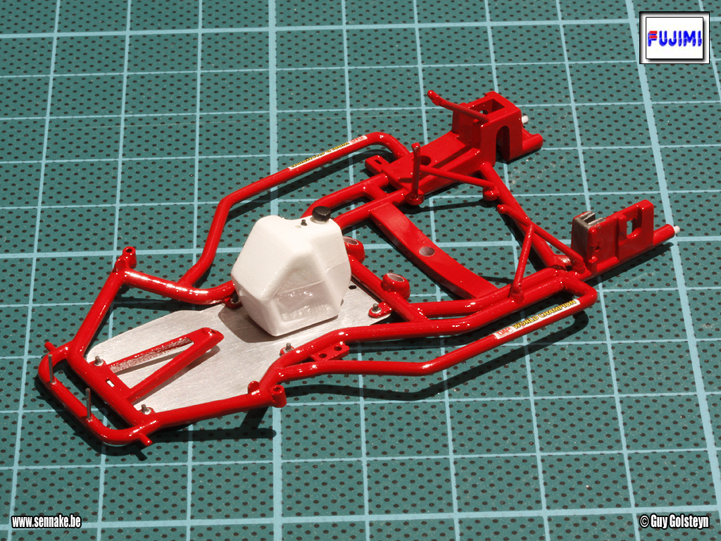

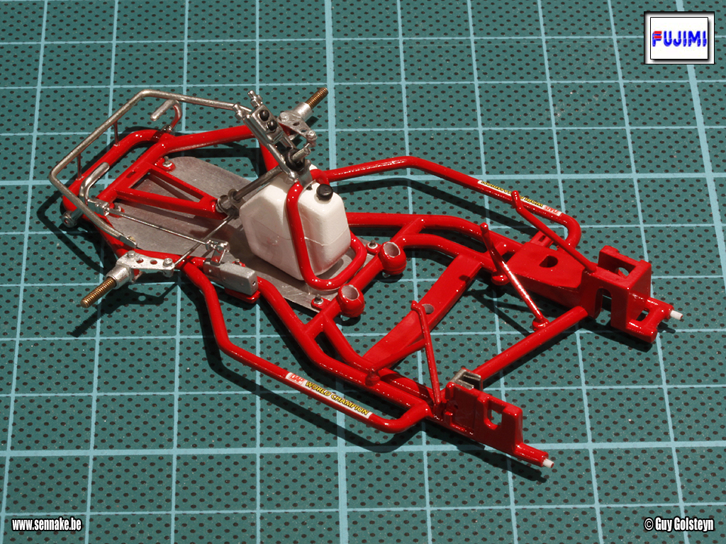

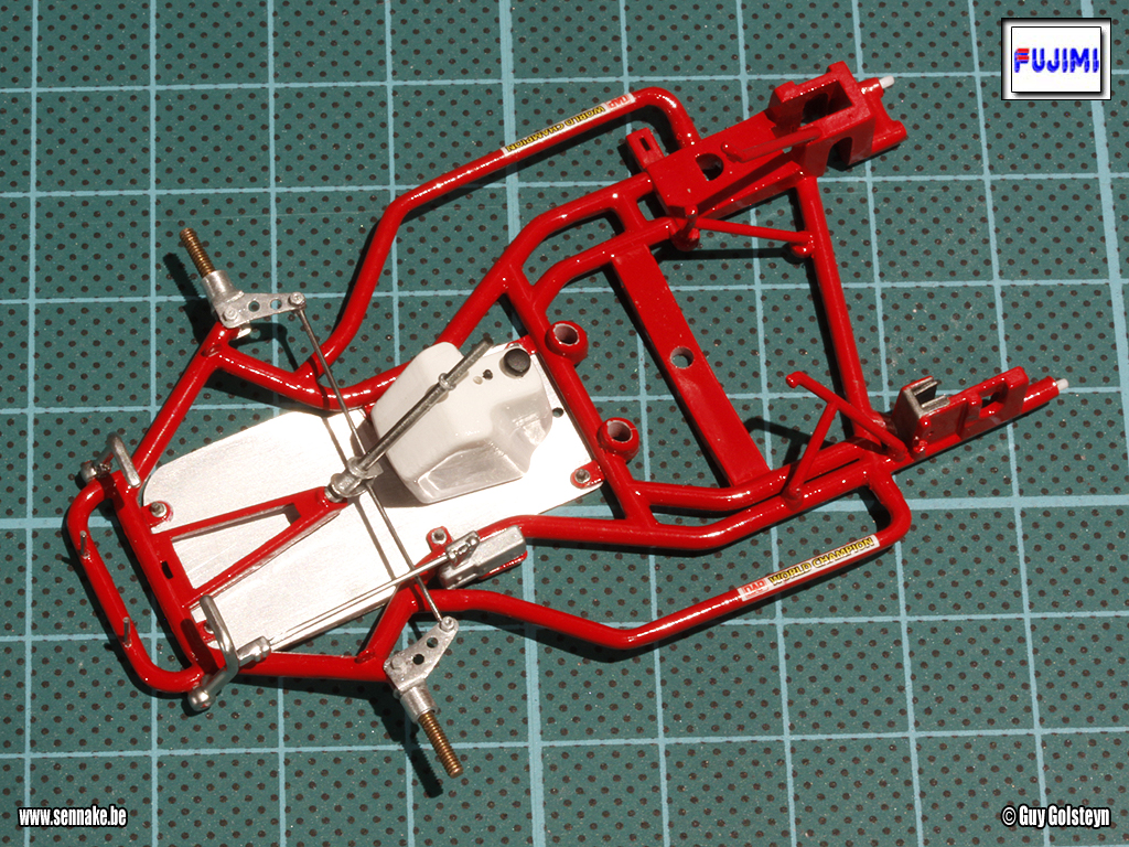

Okidoki! We zullen er eens invliegen zie! Stap 1: samenbouw van het chassis...
De plastic bodem werd vervangen door eentje uit aluminium. The verbindingen met het chassis werden gesimuleerd door gepunchte aluminium rondellen en boutjes uit plastic strip. De benzinetank werd gespoten zodat ze er halfvol uit ziet.

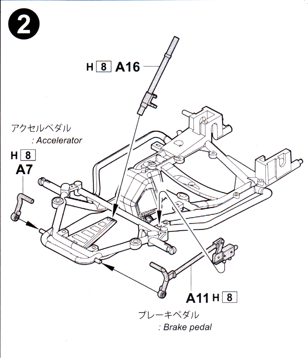

Stap 2: samenbouw van het stuursysteem en de gas- en rempedalen.
Het volledige stuursysteem werd vervangen door metalen stangen en gescratchte ophangelementen. De pedalen zijn de kitonderdelen (behalve de verbindingsstang van het rempedaal).

Old 30-01-2013, 19:29
Stap 3: samenbouw van de veiligheidsstang en de stuurkolom.
De volledige veiligheidsstang werd eveneens vervangen door gescratchte metalen onderdelen. De stuurkolom komt wel nog uit de kit.
Achteraanzicht van het gemonteerde chassis tot nu toe.

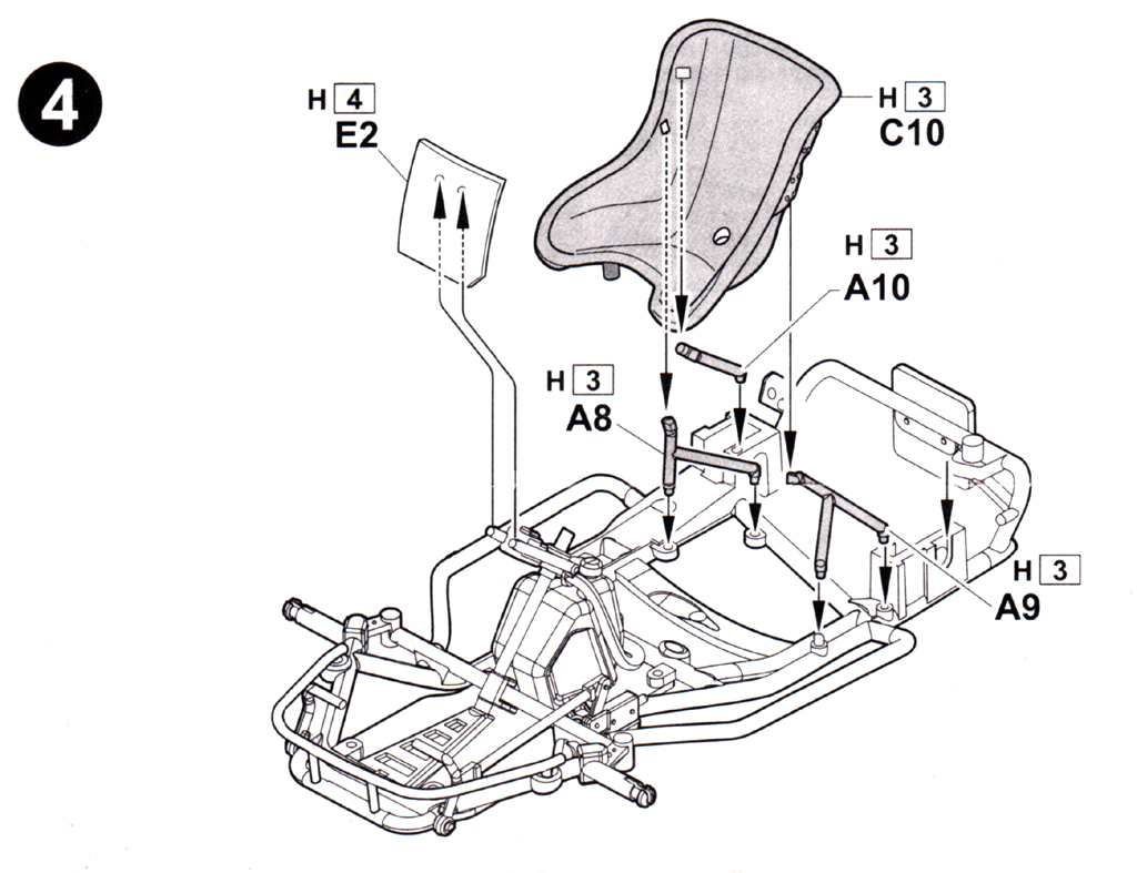

Stap 4: samenbouw van het nummerbord en de racestoel.
Geen speciale opmerkingen hier: alle onderdelen komen uit de kit. Het nummerbord ontvangt echter nog wel 2 kleine verbindingschroefjes.
