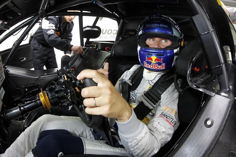

Netjes gedaan, alleen de schouderdelen van de gordels kloppen voor geen meter... De onderste delen zitten verkeerd om en de bovenste horen er helemaal niet op te zitten... het is echt niet fijn als die dingen precies op je sleutelbeen drukken
Old 20-12-2016, 22:18
Hier sèh, een voorbeeldje van hoe het moet, met ne foto in het juiste formaat nu
En er deze keer nie met uw klak naar gooien hé, da zijn we van u nie gewend.
En hier een voorbeeldje hoe de schoudergordels zouden moeten aangebracht wordenin 2 delen. Bij deze zijn de gespen van eenvoudige makelij
Hopelijk ben je er iets mee

T'ja...
Verkeerd is verkeerd zeker...
Ik had (heb) toch het plan van scale motorsport gevolgd !
Jammer maar helaas zou ik zeggen want ze zitten op de stoel vast met secondelijm en zullen zo blijven.
Dan weet ik da weer voor een volgend model éh .
Spijtig.
