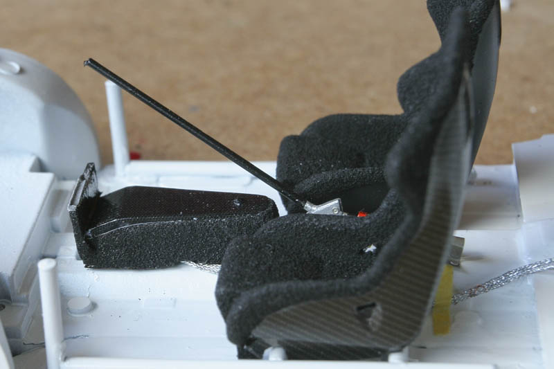

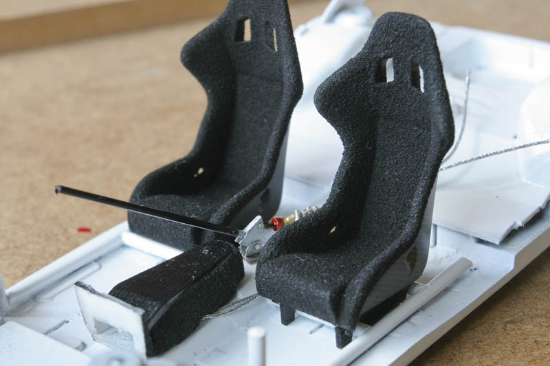

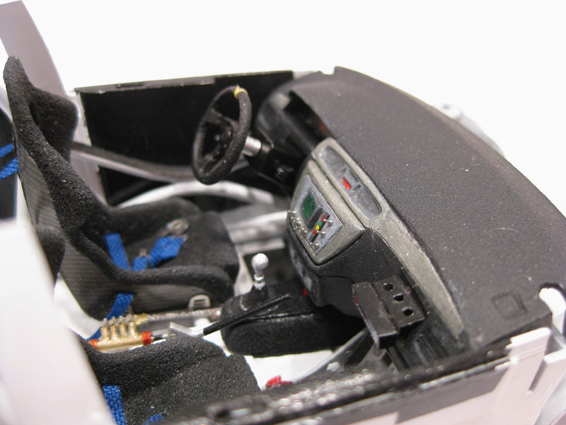

Afgelopen week heb ik weer wat tijd besteed aan deze Evo. Ik heb me vooral even geconcentreerd op het interieur. De beide stoelen zijn volgens de "Ranger Ink" methode voorzien van bekleding. Ook de middenconsole is hiermee gedaan. Verder heb ik de bovenkant hiervan met CF van SMS bekleed. De achterkant van de rijders-stoel is voorzien van CF van Studio27 en heeft een hele lichte drybrush gehad.
Hier de foto's van het resultaat:

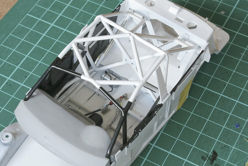

Ook deze Mitsubishi heeft niet stilgestaan.

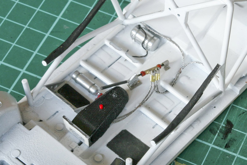

Alle delen van de rolkooi zijn gespoten. Voor de foto heb ik even alles op z'n plek gezet zodat je een idee krijgt van hoe het er uiteindelijk uit komt te zien. De "V"-constructie tegen de achterkant heb ik noodgedwongen opnieuw gemaakt omdat mijn eerste poging van plastic niet sterk genoeg bleek en brak Deze keer heb ik dus maar van metaal gemaakt

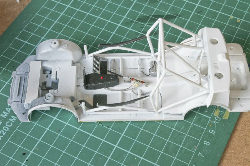

Het interieur begint ook al aardig te vorderen:

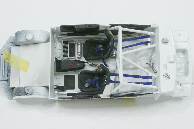

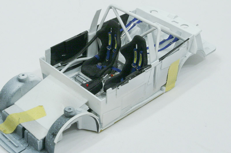

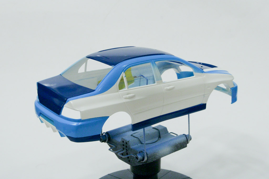

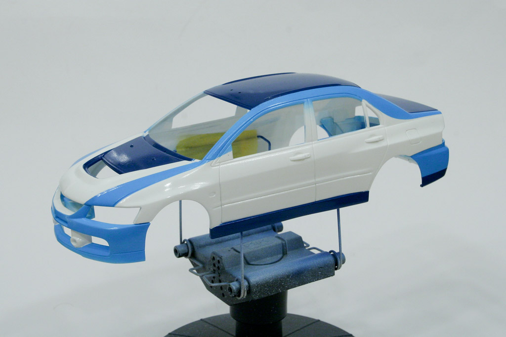

De kas staat nu ook grotendeels in z'n jasje. Alleen nog een donkerblauwe rand onderaan de voorbumper.
Het interieur begint ook al te vorderen. Stoelen en riemen zitten op hun plek.
En een bovenaanzicht:

Eindenloze respect voor de werken aan deze wagen!
kleine opmerking die nummerplaatuisparing langs achteren zou moeten wit zijn.
Een tof detail zou ook zijn als je die 2 gouden dingen (wat het ook mag zijn) zag zitten in de grill zoals van de echte wagen.Dat valt erg op .
Old 23-12-2008, 22:47
Mooi spuitwerk!!
Ah, goed gezien, maar schijn bedriegt Ik heb de tape die er zit voor het afplakken nog niet weggehaald omdat het donkergrijze gedeelte eronder nog gespoten moet worden. Scheelt weer een stukje afplakken
Die 2 gouden dingen zijn reserveriors die verbonden zijn met de schokbrekers. zie hier:
Goed idee om die erbij te maken, ik zal eens kijken of ze dan ook nog zichtbaar zijn.
Dan heb ik niets gezegd Trouwens mooi staaltje afplak/spuit werk.
Ik dacht al dat die gouden dingen iets van de ophanging zouden zijn.Wel een raare plaats.Maar is misschien voor afkoeling.
Heeft in dit geval niet zoveel met koeling te maken, maar meer met plek om ze goed vast te kunnen zetten (lees: gaten om tie-raps doorheen te kunnen halen)

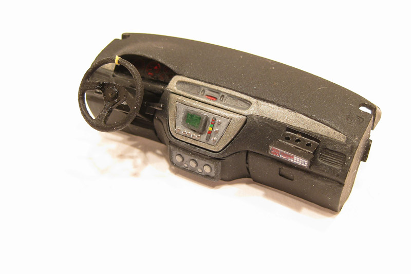

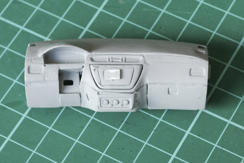

Elke keer weer een stapje dichter bij het einde... Het dashboard is nu af.
En gemonteerd in de wagen:

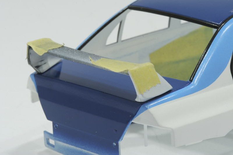

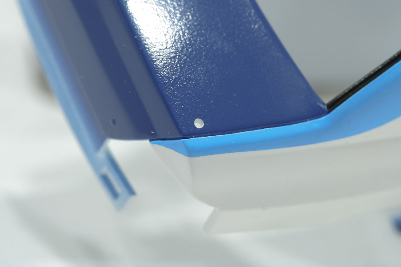

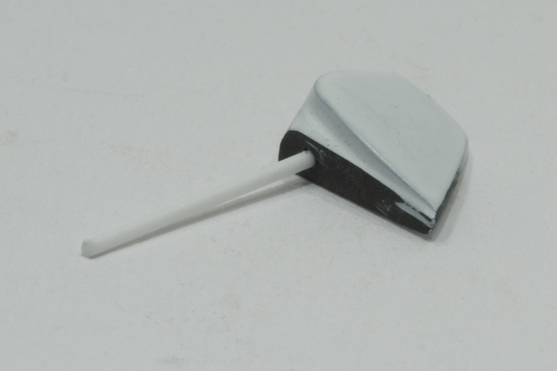

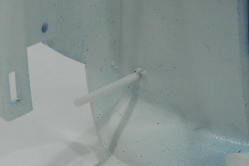

Tijd voor een kleine update. De laatste tijd heb ik na zitten denken over de bevestiging van de achtervleugel. Normaal gesproken moest deze gewoon op de achterklep gelijmd worden (op de verflaag!). Daar mij dat niet stevig genoeg is, heb ik het volgende bedacht.
Boor een gaatje in de onderzijde van de staande elementen van de vleugel en zet hier een plastic buisje in vast.
Boor gaatjes in het achterdeksel. Hier kunnen de "bevestigingsbuisjes" van de vleugel in geplaatst worden. Deze gaatjes zijn niet zomaar op de goede gok aangebracht; er is wel wat pas en meetwerk aan vooraf gegaan
En zo ziet het er dan uit met de vleugel op z'n plek.
En nog een beeld van de binnenzijde alwaar duidelijk het "bevestigingsbuisje" te zien is. Wanneer de achtervleugel af is en geplaatst kan worden is het een kwestie van wat lijm aan de binnenkant (en dus niet op de verflaag aan de buitenzijde) en hij zit muurvast!

Die bevestiging van de achtervleugel is goed bedacht, als je dan langs de binnenzijde lijmt is de kans dat de verf gaat reageren op de lijm ook afgenomen. Zie wel dat de buisjes langs binnen niet te lang zijn als je da kas op het chassis gaat monteren. Maar dit heb je waarschijnlijk ook al uitgemeten.
