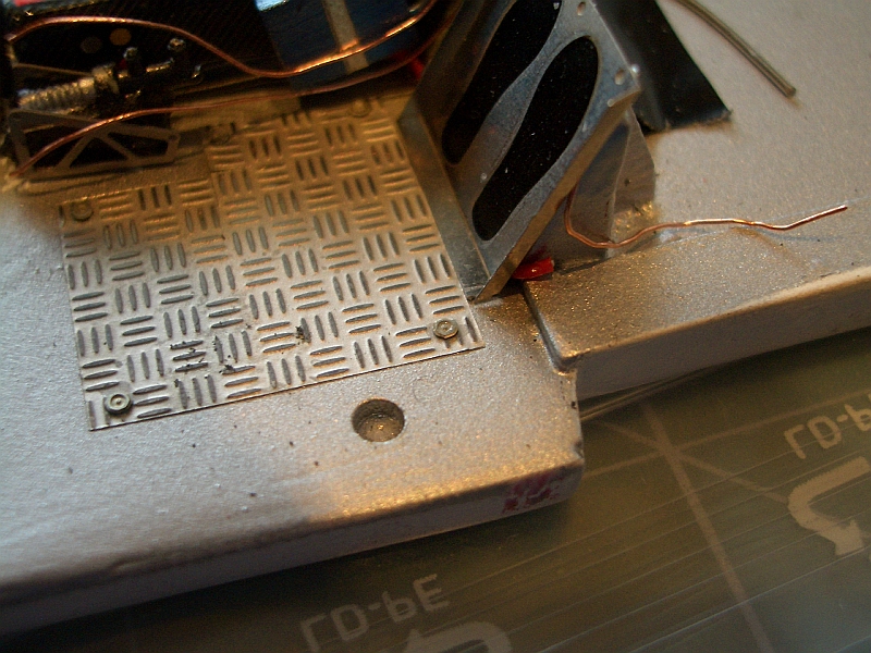

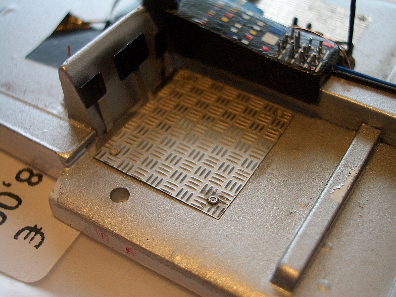

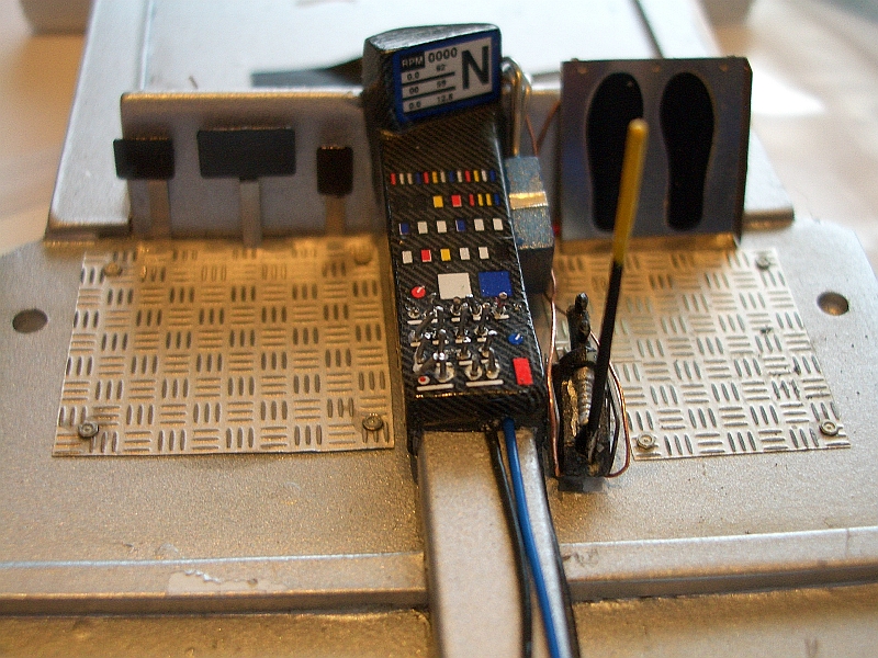

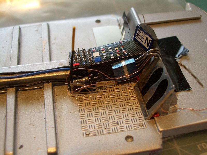

Owkee, het vervolg van de C2. Om te beginnen hadden zowel Tim als Guy een goede opmerking. De handrem mocht idd iets rechter komen. Ik vreesde echter voor het ergste daar deze met secondelijm vastgelijmd is. Het viel me echter op hoe snel die lijm eigenlijk lost. Hij lijmt heel stevig tot dat er een beetje beweging op uitgeoefend word, dus de "handrem" ging er vlot uit. De opening herboord en de handrem iets naar voren gezet. Verder ook de traanplaat, zoals Guy al aangaf vastgezet met klinknagels.
De pedalenset was uit PE dus die was snel geplooid, gekleurd en geplaatst.
En hier ook een stukje traanplaat, en jawel, deze keer eraan gedacht om hem vast te maken.
En een totaalplaatje

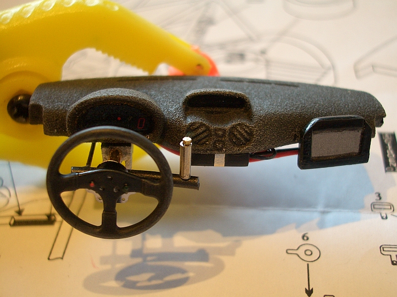

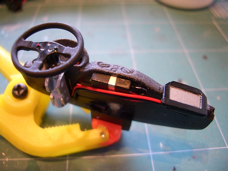

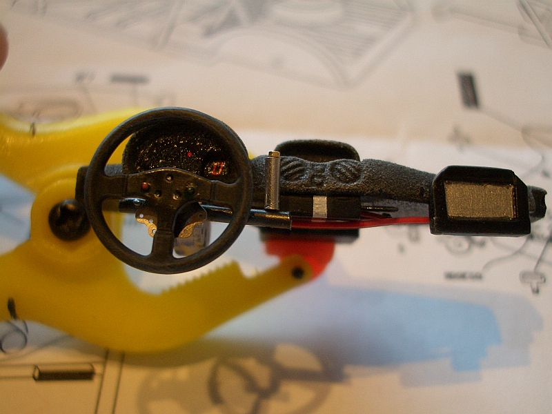

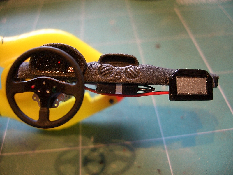

Toen werd het tijd voor het dashbord. Om te beginnen heb ik iets gezocht om de stuurstang te vervangen. Het resin exemplaar was niet mooi recht dus dat moest beter kunnen. Na een tijdje zoeken iets gevonden van de perfecte dikte, en ja hoor daar zijn ze weer, ne checkerpin. Op lengte gesneden, gaatje in het dashbord iets verder uitgeboord en stuurtje kon bevestigd worden.
Daarna waren er nog 2 zaken die moesten aangepast worden. De C2 heeft nog een elektronicabox midden onder het dashbord. Deze was niet voorzien in de kit dus maar even gemaakt en met enkele kabeltjes aangesloten. En ten tweede, het schermpje van de tripmaster. Tim had een mooi voorbeeld gepost dus daar moest ik iets mee doen. Het enige probleem was het moeilijke dryfitten. Het dashbord zit vast aan de body, de rolkooi zit nog altijd niet vast dus dat was een prutswerk iedere keer maar het is uiteindelijk gelukt.

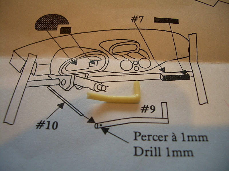

Renaissance leverd hiervoor een armtierig stukje resin

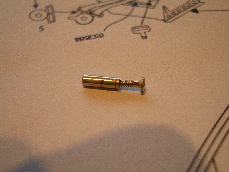

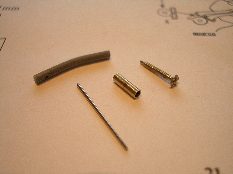

Dus maar weer gaan zoeken naar onderdelen. Na een tijdje had ik devolgende 4 onderdelen voor me liggen : een stukje van een oude rolkooi in de juiste dikte, een dunne naald en 2 onderdelen uit het mish mash doosje.
Schroefje door buisje gedraaid

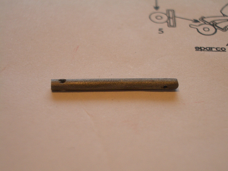

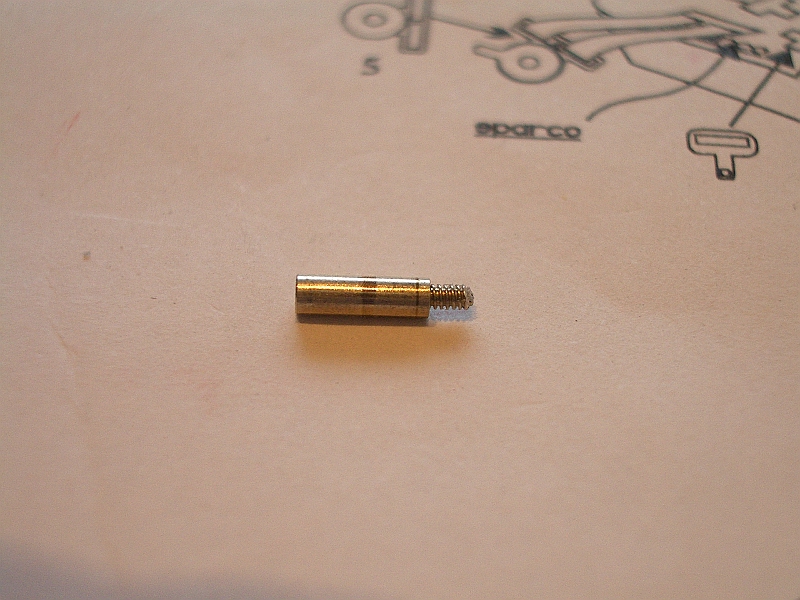

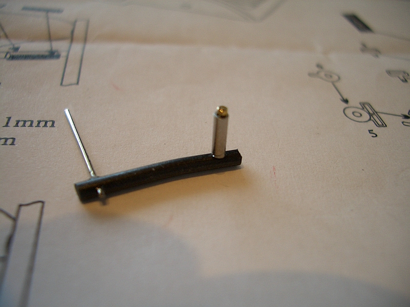

Old 06-08-2010, 00:08
En het kopje er met de slijpschijf afgehaald.
Gaatjes geboord in het buisje
Na 3 maal proberen lukte het nog steeds niet om de versnellingspook vast te draaien. De schroefdraad was net iets te dik waardoor het buisje iedere keer barstte.
Na een tijdje zoeken vond ik een dunner schroefje, en nu werkte het perfect
En alles geplaatst :
En hier ga ik een toegeving doen aan de realiteit. Normaal zijn stuurstang en versnellingspook zwart maar ik vind de combinatie van aluminium met koper wel iets hebben, dus ik ga het zo laten.

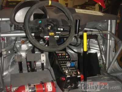

  #41
Old 06-08-2010, 15:51
Zeg menne vent, gij woont daar wel heel chique zenne. Dat zal wel dat jij zoveel lidgeld kunt betalen bij KMK.
Maar om effe terug te komen op de ventilatoren. Die zijn er bij de echte ook niet. En die uitstulping boven op het dashbord, tja, die is bij de echte ook gewoon mee gespoten. Het blijft rallymateriaal he.
