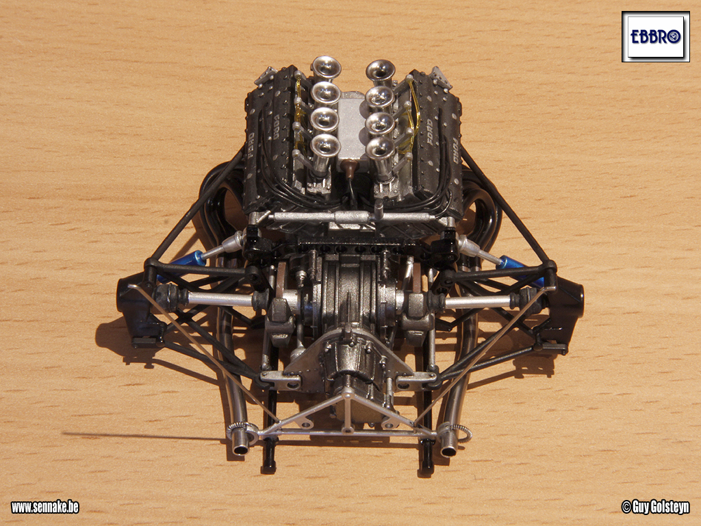

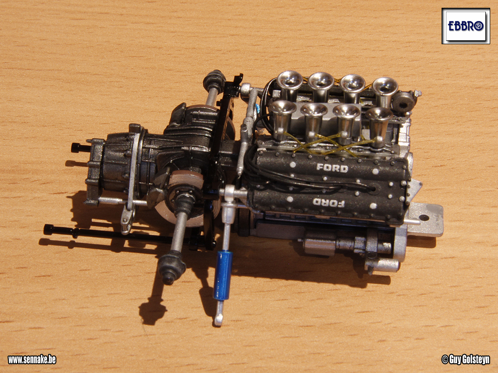

Alle onderdelen die aan het motorblok bevestigd moeten worden, heb ik losgeknipt van de gietboom, ontdaan van alle bramen, en in de juiste kleuren gespoten. Hiervoor gebruik ik meestal een blok piepschuim waarin alle te drogen onderdelen op tandenstokers geprikt worden. Omdat ik daar nog nooit een foto van getoond heb, zo ziet dat er dus uit:
Het motorblok en de versnellingsbak zelf worden eerst gebouwd. Ik volg hierbij de instructies, maar de bougiekabels en brandstofleidingen zitten niet in de kit. Dus heb ik ze eraan toegevoegd. Bij Tamiya 1:20 F1 kits zitten meestal de bougiekabels bijgevoegd, maar die zijn dan zodanig overgedimensioneerd dat ik ze toch moet vervangen door dunnere exemplaren. Dan kan je ze er net zo goed niet bijvoegen natuurlijk.

Vervolgens komen alle onderdelen van de ophanging, enkele steunen en natuurlijk de uitlaten aan de beurt die in de juiste volgorde aan het motorblok bevestigd moeten worden. Doe je dit niet, loop je het risico dat sommige onderdelen er niet meer op passen... De 2 grote steunen die de achtervleugel ondersteunen heb ik vervangen door metaaldraad omdat de plastic steunen me toch wat te dik overkwamen.

Eens dat allemaal achter de rug is, kan het 'huwelijk' tussen motor en cockpit voltrokken worden. Bij Ebbro gaat dit gepaard met een ferme metalen schroef zodat er van 'scheiden' nog niet te rap sprake zal zijn

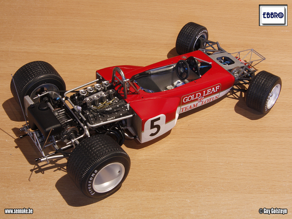

Daarna worden de wielen op hun plaats gemonteerd, net als alle 'accesoires' zoals oliekoelers en -tank, en natuurlijk de nodige koelleidingen.

Nu kan de achtervleugel op de Lotus gemonteerd worden, net als de batterij (die destijds nog meegesleurd werd tijdens de koers).

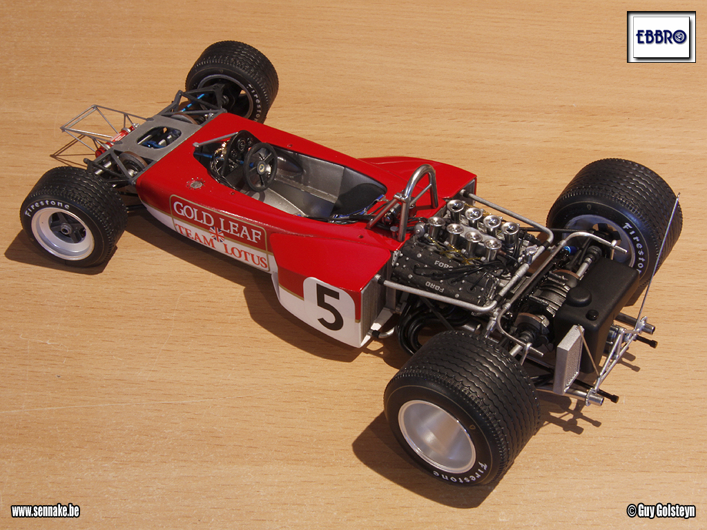

En omdat het nu toch al ergens begint op te lijken, nog eens 5 foto's vanuit een lager perspectief.
Wordt vervolgd!

Old 12-09-2012, 19:32
Ziet er goed uit!
Even een vraagje over de uitlaatpijpen; hoe heb je die zo mooi blinkend gekregen? Het lijkt wel metaal?

Old 12-09-2012, 22:05
Super mooi Guy,
Echt weer een super bolide.
Maar als ie zo een GP start zal ie haast wel zeker de rechtse uitlaat gaan verliezen vrees ik

Old 12-09-2012, 22:17
Ziet er goed uit!
Aha, heel simpel hoor: Gunze Sangyo SM-07 'Super Metallic'. Wel eerst een laagje glanzend zwart spuiten natuurlijk. De inlaatkelken zijn er ook mee gedaan trouwens.
  #45
Old 12-09-2012, 22:19
Super mooi Guy,
Ja, dat zou best wel eens kunnen De reden heeft te maken met wat ik hiervoor juist aan Tim geantwoord heb: ik was bang dat de SM-07 laag gekrast zou worden als ik de veren te nauw of net passend zou maken. Nu ja, de linkse is echt wel een pak beter geslaagd dan de rechtse, en misschien pas ik de rechtse veer nog wel aan, want ze zitten niet vastgekleefd. Ik zie nog wel. Bedankt in elk geval voor de tip
