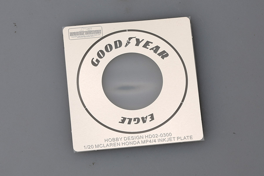

Resin banden bestaan zeer zeker, je komt ze nogal eens tegen in de muitmedia kits die soms voor het hoofdbestanddeel uit resin bestaan. Als het aan mij lag zouden alle banden uit resin mogen bestaan, want die desintegreren tenminste niet na pakweg 15 à 20 jaar...
Maar als ik het goed begrijp, zou je je bandjes niet spuiten als je de bandendecals zou spuiten? Daar bestaan namelijk ook spuitmallen voor, alhoewel ik niet zeker ben of er ook al bestaan voor Hankook banden ..
File Type: jpeg 120_Goodyear_Eagle_Tyre_Stencil_Template_10120.jpeg (106.9 KB, 1291 views)

Resin banden voor alle civiele modellen...ik ben alvast voor !!!
In resin kan je vééél meer detail steken dan in (stom) rubber.
Dus ; dit is zéker nog een gat in de markt.
Dan die sjabloon...
Tuurlijk zou ik da gebruiken !
Zalige effecten kan je erin spuiten en afwerken met de sponstechniek...
Maar de banden zou ik blijven spuiten...
Waarom ?
