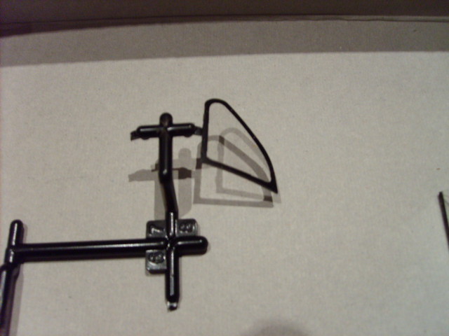

Daarna heb ik dan die maskingtape van tamiya ook maar verwijderd om te zien hoe het spuitwerk daar gelukt was. De 2 kleine zijraampjes moesten langs de buitenzijde worden geverfd en bij 1 van de raampjes is het mislukt, ook omdat dit van het gietraam afbrak tijdens het poetsen en ik het op één of andere manier toch moest vasthouden zit er een vingerafdruk in de verf. Ik laat nu de boel maar drogen tot morgen of zo en dan zie ik wel hoe het probleem kan opgelost worden.

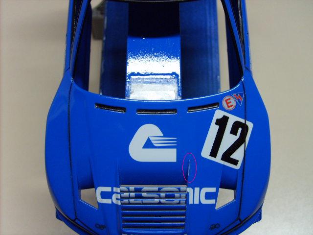

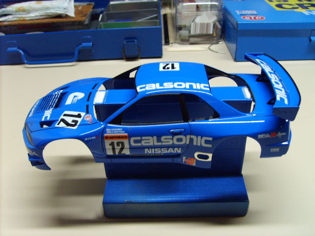

Geloof het of niet, maar daar liep het mis, bij het passen spring er een stukje lak van de karrosserie weg omdat het raampje niet goed paste, het liet zich niet op zijn plaats klikken. (foto1) Ik heb dan maar het bovenste lipje weggesneden en nu paste het raampje wel. Nadat ik het had vastgelijmd, heb ik de rand dan maar met het penseel en de losse hand zijdeglanszwart (x-18 geverfd. Ook de lakschade werd enigszins weggewerkt(foto2)

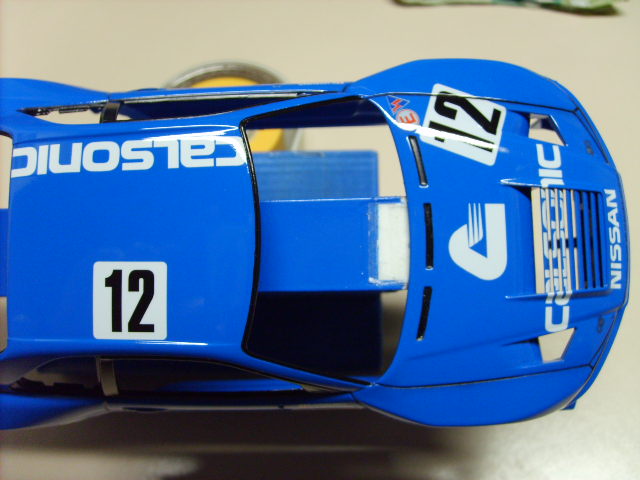

Dan het rechterzijruitje; dit was wel goed gespoten en kon dus zo op zijn plaats gemonteerd worden. Lap, ook hier ging het mis bij het passen. Ook al was ik zo voorzichtig mogelijk, dit raampje paste ook niet en er ontstond een barstje (foto4) Het raampje werd dan ook ontdaan van het bovenste lipje en werd zo vastgelijmd. De vraag was hoe ik die barst enigszins kon cammoufleren. Bij de opvolger van dit model moeten die kleine zijruitjes met smoke behandelt worden, dus dacht ik ze bij dit model ook te verdonkeren. Ik heb ooit een smoke-decal- blaadje van Aoshima kunnen vastkrijgen en ik ging dit eens proberen. Na 2 malletjes te hebben gemaakt en zo 2 decalletjes te hebben uitgesneden heb ik ze probleemloos lang de binnenkant kunnen aanbrengen. (foto3+5) Ik ben er nog niet uit of ik het zo ga laten, misschien dat ik de decals terug verwijder en de ruitjes alsnog met smoke ga verdonkeren of dat ik ze gewoon doorzichtig ga maken. Tijdens al dat gepruts is er ook nog eens verf losgekomen en heb ik dit ruitje dan ook maar met de losse hand, penseel en x-18 afgewerkt.

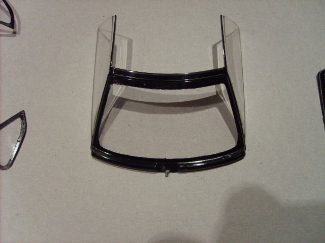

De voorruit met de zijruiten moet aan de binnenkant worden bijgeverfd omdat het gespoten gedeelte hier en daar wat doorschijnt. Bij een dry-fit kwam ik tot de conclusie dat ze ook niet al te best past en heb ik ze maar opzij gelegd tot morgen of zo.

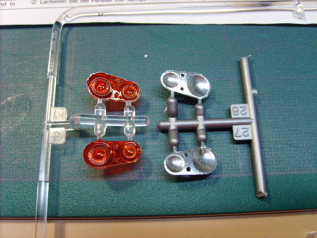

Dan ben ik maar begonnen aan de achterlichten, ik heb ze van een eerste laagje clear-red en clear-orange voorzien. De achtergrond van de achterlichten moest normaal met chrome-silver worden geverfd, maar ik heb ze bekeed met BMF, wat toch een beter effect geeft. (foto2)
