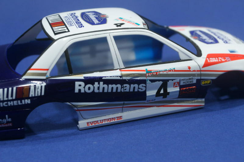

Dat is inderdaad klote, maar ik, en ik niet alleen denk ik, vraag me af hoe dat komt. Er was toch vernis over de decals gespoten.
En nu, is het nog te repareren, of moet je helemaal opnieuw beginnen.

Dat is inderdaad echt niet leuk.
Ik moet eerlijk zijn, met mijn vorige model heb ik dit ook tegengekomen.
Wel op kleinere schaal. Ik had hem 3 lagen vernis gegeven. Met telkens een dag droogtijd tussen de eerste twee lagen en 7dagen voor de laatste laag. En dan heb ik voor iets kleins bij te lakken ook iets afgeplakt en kwam ik hetzelfde tegen. Heel raar, ik begrijp ook niet echt hoe dit kon. Maar het was gewoon een stuk van een witte decal van mij, dus kon ik dit gewoon bijschilderen.
Echt jammer om te zien, ik heb deze kit ook nog staan + de rothmans decals.
Fré

Damn, dat is jammer, Tim.
Ik heb van Tom eens een interssante tip gehad om af te plakken op decals en het is sinds nietmeer misgegaan. Het stukje afplaktape even op je jeans plakken en terug losmaken. Het zal dan veel minder hechten op het model, maar nog voldoende om af te lijnen. Heb dat bij de BMW zo gedaan en dat ging prima.

Oh neen! This sucks big time!!
Ondanks de vernis, kan dit soms toch nog gebeuren...
Ik hoop dat je nog aan vervangingsdecals kan geraken, want dan kan er nog een reparatie gedacht worden denk ik.
Wat het ongeval zelf betreft, kan ik enkel maar vaststellen dat mijn methode om raamrubbers te schilderen, namelijk vanuit de losse pols zonder afplakken, wellicht de veiligste is. Ben je niet gezegend met een vaste hand kan je de raamrubbers vóór het spuiten ook een beetje uitkrassen net als een panel line, dan kan je penseeltje niet zo gemakkelijk uitschuiven, en natuurlijk is ook het vernissen, wat ik ook doe, een garantie dat je gemorste verf altijd zonder sporen kan wegvegen...
Wil je toch afplakken, zou ik durven suggereren om in het vervolg zeer smalle reepjes te gebruiken die zo min mogelijk lijm nodig hebben om te blijven zitten zodat het risico op afscheuren van de onderlaag geminimaliseerd wordt (maar waarschijnlijk nooit helemaal risicoloos wordt). Ik heb de indruk dat de maskeringstape in dit geval wel heel erg breed gezeten moet hebben...

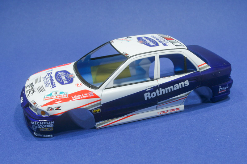

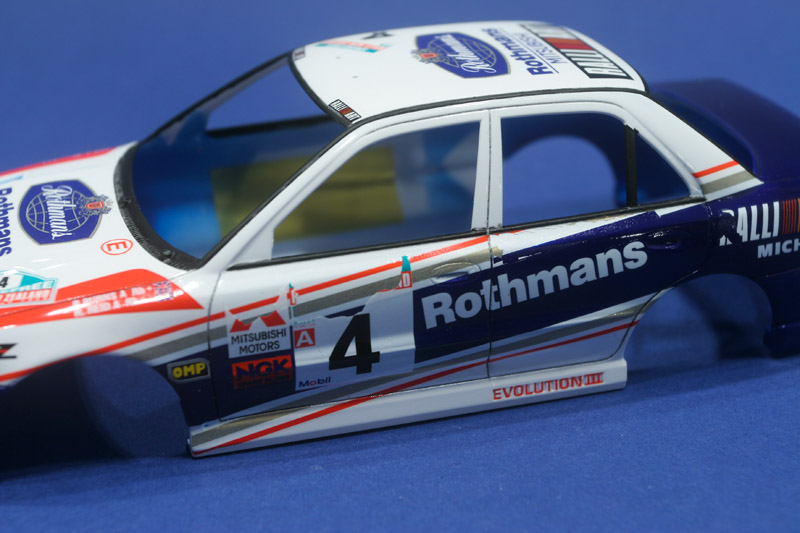

Zeker weten!
Inmiddels ben ik van de schrik bekomen en heb ik ook al weer een oplossing gevonden. Het geheel strippen van de body is geen optie. De decals zijn een combinatie van de decals uit de kit zelf en van een aparte set. Die laatste kan ik nog wel aankomen, de eerste wordt erg lastig zonder een nieuwe doos te kopen.
Ik heb dus de decals die beschadigd waren verwijderd zoals op de foto te zien is. De schade lijkt dan wel mee te vallen en beperkt zich tot de deuren en het linker achterscherm. Ook hoef ik zo alleen maar decals uit de nieuwe set te vervangen. Vreemd genoeg is de Rothmans decal gewoon blijven zitten
Ook heb ik Domino gemaild met de vraag of ze de decalset mee willen nemen naar Moveleo. Daarna is het een kwestie van de decals opnieuw plaatsen en een nieuwe blanke laklaag zetten. Intussen ga ik eens oefenen met het uit de vrije hand schilderen van raamrubbers
Voor wat betreft het uitkrassen; dat doe ik ook bij raamrubbers, maar... bij de raamrubbers onder de ruiten zoals hier zat geen echte rand zoals bij de overige rubbers... dus uitkrassen was eigenlijk niet goed mogelijk.
