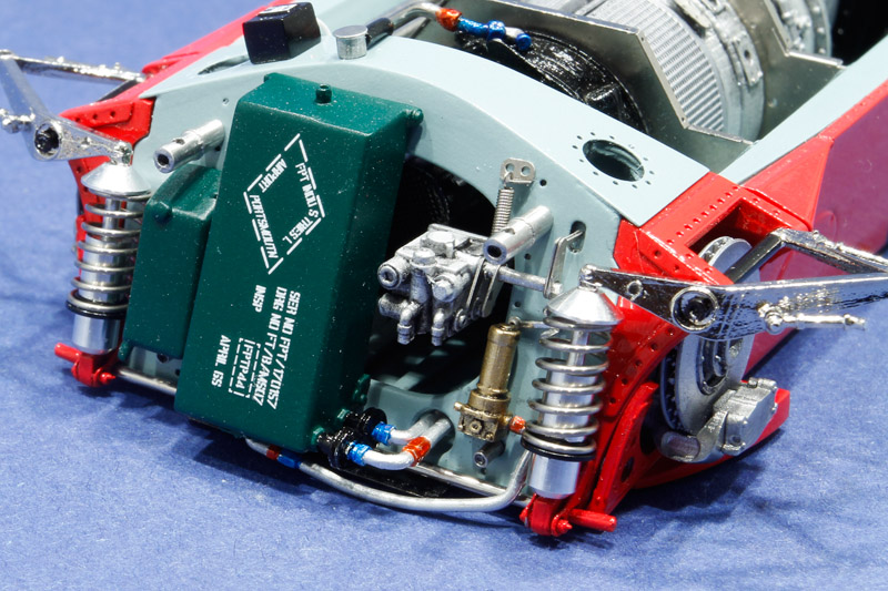

Een kleine update; de achterzijde werd voorzien van de laatste onderdelen. Ter referentie heb ik eerst een foto van de situatie voor de update geplaatst (zoek de verschillen ). Naast het plaatsen van de laatste onderdelen werd er ook nog wat met olieverf gespeeld om diepte/schaduw aan te brengen.
Voor:
Na:

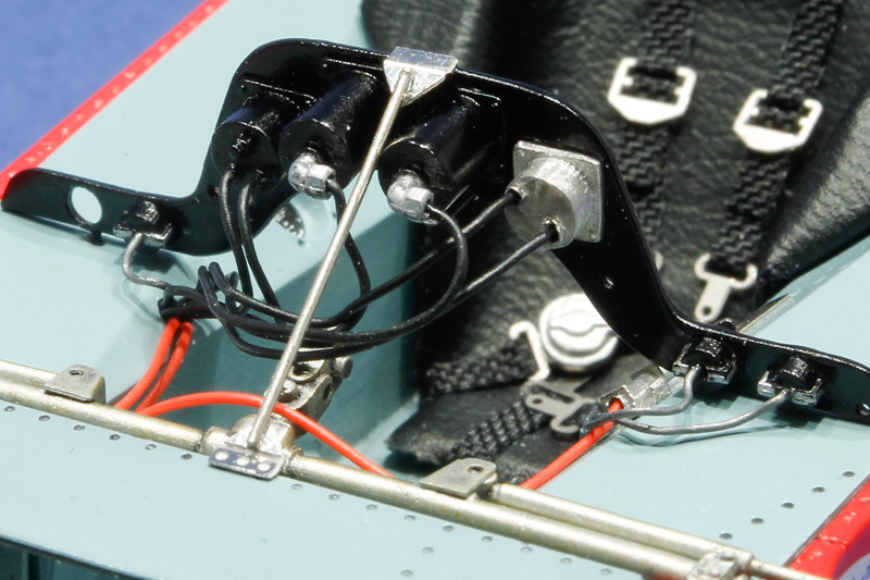

Het einde komt steeds langzaam maar zeker dichterbij. De afgelopen week heb ik nog eens naar de riemen gekeken en het beviel me niet helemaal. Dus heb ik de schouderdelen opnieuw gedaan, waarbij ik nu wel heb gelet op hoe de stof door de PE-delen hoort te gaan...
Vervolgens werd het dashboard geplaatst en alle meters "aangesloten" met bijna 10 kabeltjes.

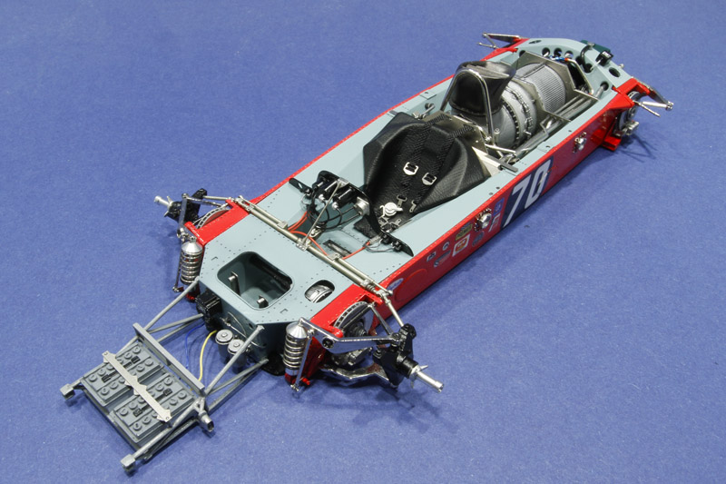

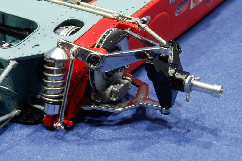

Verder werd de voorwielophanging geplaatst. Voor de zeer oplettende kijker is te zien dat de aandrijfassen nog niet geplaatst zijn. Die moet ik eerst nog schilderen alvorens ze hun definitieve plek krijgen.

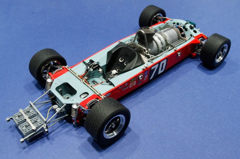

En dan nog even een overzichtsfoto van de stand op dit moment:

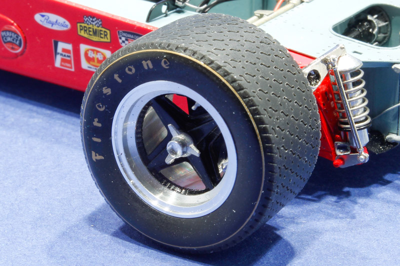

Na de voorwielophanging heb ik nu ook de achterwielophanging geplaatst. Verder ben ik begonnen met de decals op de banden te plaatsen (zie 2e foto); het gaat om het gouden randje en de "firestone". De laatste foto toont de Lotus met alle vier de wielen op hun plek.
