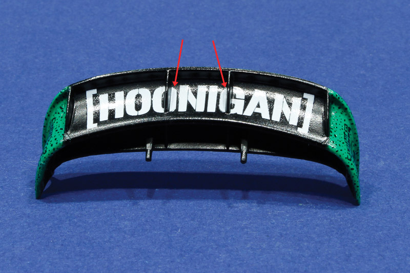

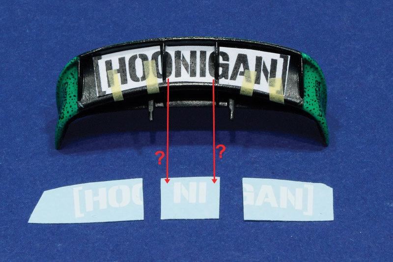

Eerst maar eens die achtervleugel en het "[HOONIGAN]"-decal bovenop afmaken... In de vorige update gaf ik al aan dat er wat mist aan dat decal. In deze foto zie je op de vleugel een door mij aangepaste print van het decal en het origineel op de voorgrond. De rode pijlen geven de missende delen aan....
Dit heb ik dan opgelost door de zwarte stukken om de letters af te drukken op wit decalpapier en deze dan voorzichtig uit te snijden. Daarna deze, samen met de originele decals geplaatst. Het resultaat is best aardig vind ik:

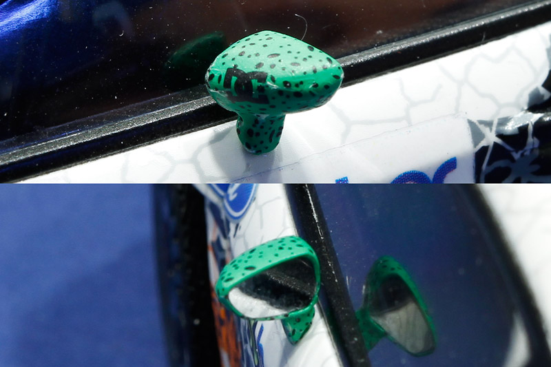

Dan werden de achteruitkijkspiegels ook nog afgewerkt. Er werd nog een "DC"-decal geplaatst en het spiegeltje werd geplaatst. De behuizing werd, net zo als bijna de hele auto ook nog even mat gespoten. En geplaatst op de body ziet het er dan zo uit:

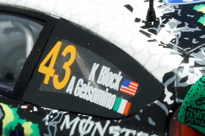

Tenslotte waren er dan nog de 2 achterruitjes. In het begin van deze post was al te lezen dat ik de originele niet zou gaan gebruiken. De raamomlijsting werd toen al naar binnen verplaatst zodat de nieuw te maken ruiten er bovenop gelegd konden worden. En zo geschiedde dus. De ruitjes werden uit een stuk doorzichtig dun plastic gesneden. Vervolgens werden ze afgeplakt en aan de binnenzijde zwart gespoten. Daarna deze even beschermen met de eerder genoemde Future, et voila, 2 achterruiten. Deze werden vervolgens met 2 componentenlijm vastgezet waarna de decals voor het startnummer en de namen werden geplaatst.
