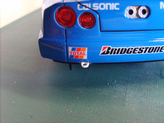

Tijdens het spuiten van de achterdiffuser (tijdje geleden)is het sleepoog afgebroken, dus werd het tijd om er eens een nieuw op te scratchen.
Ik ga hier gene uitleg bij geven, de foto's spreken voor zich.
Zonder sleepoog:
Met sleepoog:
Eens kijken of alles past:
Sleepoog geverfd:
Tot zover deze kleine update

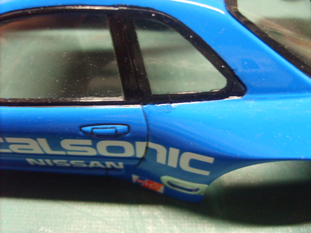

Zoals bekend was er bij het plaatsen van een zijraampje een stukje lak weggesprongen. Ik had het al wat bijgestipt, maar voldeed nog niet.
Ik heb nu de juiste kleur proberen te mengen en heb de verf in het putteke laten lopen. Na 2 laagjes verf goed laten uitharden ziet het er zo uit:
Nadat de verf was uitgehard, heb ik met Tamiya-compound de vlek wat gladder gemaakt en ziet het er zo uit:
Ik heb nu ook wat vernis op dit plekje gedaan en morgen of zo, ga ik daar ook nog eens met compound over om het geheel gelijk en glad te krijgen.

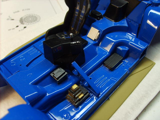

Het is ondertussen al bijna een jaar geleden dat ik nog aan deze kit gewerkt heb, dus eindelijk heb ik het besluit genomen om eerst dit model af te werken alvorens er een nieuwe doos wordt open gedaan.
Verwacht nu geen spectaculaire dingen zoals embossingpowder, pe-gordels en dergelijke zoals dat bij mijn laatste kits wel het geval is, aan dit model ga ik gewoon verder waar ik gebleven was. Als ik hier nu nog dingen moet gaan veranderen, dan geraakt hij binnen dit en 10 jaar nog niet af.

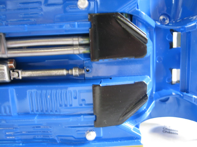

Deze update stelt nog niet zoveel voor, maar er zijn toch een aantal onderdelen geverfd en op hun plaats gelijmd.
Als eerste kwamen er een aantal "doosjes" bij in het interieurgedeelte.
De zetel werd ook al op zijn plaats gelijmd, evenals de brandblusser die eerst zijn kleurke kreeg.
Aan de rolkooi heb ik de beschermingskussens mat-zwart geverfd. Ook het automatische kriksysteem achteraan kreeg al een kleurtje en moet verder afgewerkt worden, terwijl die van vooraan nog moet gemonteerd en geverfd worden.
Tot zover deze korte update.

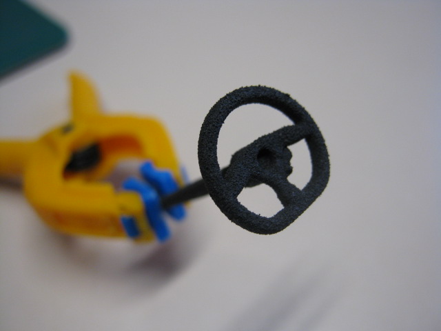

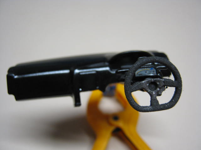

Eerst een paar foto's van wat vorig jaar al gedaan werd, namelijk enkele onderdelen in zijdeglans zwart gespoten.
Dan werd het stuurtje in het midden afgeplakt met van dat vloeibaar afplakspul, daarna volgde een spuitbeurt met de Tenco-spuitbus.
Het stuurtje werd verder afgewerkt en aan het dashboard bevestigd.
Zo, dit is klaar voor montage op de rolkooi.

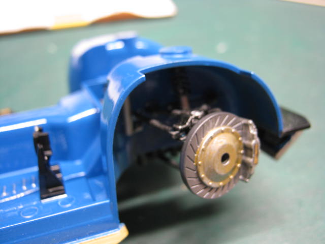

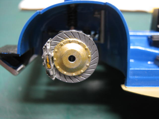

Dan werden de voorste remschijven onderhanden genomen. Deze werden ooit eens gespoten met een metalcolor van Modelmaster. Deze werden nu opgepoetst om de metaalglans te verkrijgen, daarna werd de remklauw en het midden elk van hun kleurtje voorzien en lichtjes gedry-brushed. Eenmaal dit werkje gedaan, werden de remschijven aan de ophanging gemonteerd.
Links;
Rechts;

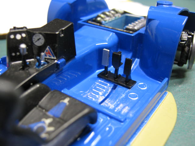

Ook de pedalen werden geschilderd en op hun plaats gelijmd.

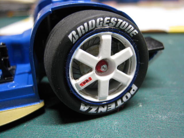

Nadat de bandendecals een laagje matte vernis hadden gekregen, werden de voorwielen gemonteerd.
Links;
Rechts;
De wielmoeren verschillen van kleur, rood voor rechts en blauw voor links.
Nu, de velgen waren al een beetje vuil gemaakt tussen de spaken, maar aangezien dit model toch gene topper is, heb ik nog wat geoefend met ze nog wat vuiler te maken. Mat-zwarte verf werd zeer fel verdund en zo over de velg en decals uitgesmeerd. Met een vod werd het overtollige aan verf weggeveegd met dit als resultaat;
Het heeft wel iets, daarom werden de achterbanden ook nog wat vuiler gemaakt.
Voilà, tot binnenkort.

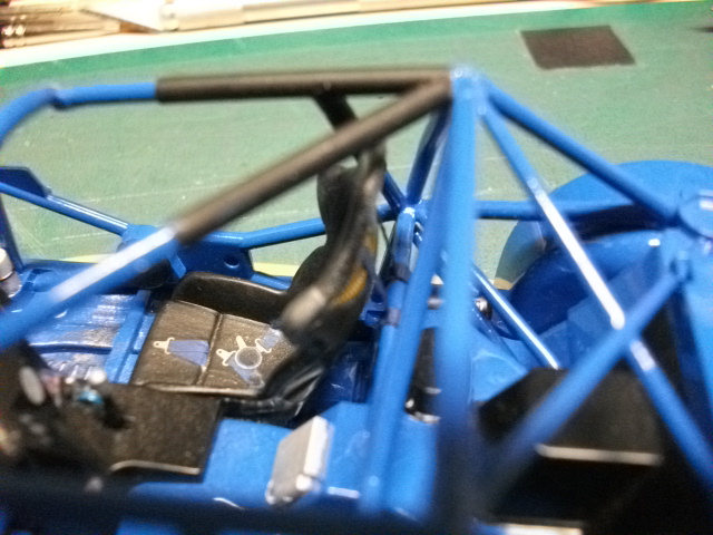

Allé, 2 januari en ik heb al bijna evenveel aan modelbouw gedaan als vorig jaar.
Vanmiddag even aan deze "youngtimer" verder gewerkt.

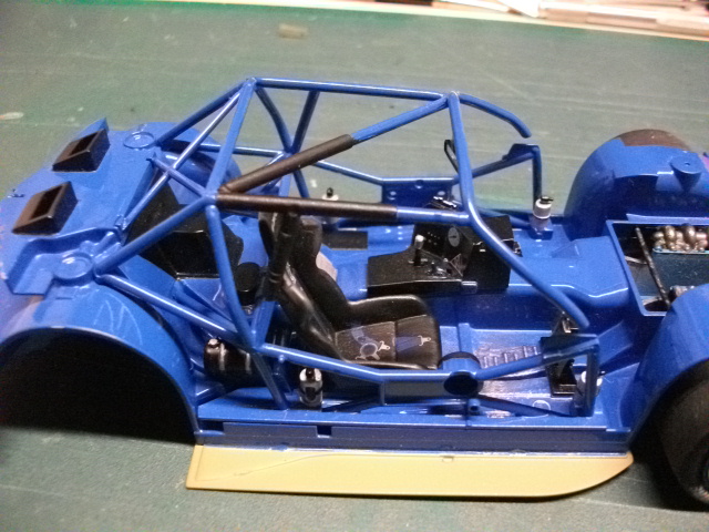

Wat is er gebeurt? Wel, eerst werden de pneumatische kriks vooraan aan de rolkooi bevestigd.
Daarna werd de rolkooi en het chassis met elkaar verbonden met wat lijm.
Omdat ik niet van plan was om dingen opnieuw te doen, bleven de gordeldecals hangen in de zetel en werden ze achteraan verlengd tot aan de rolkooi.
