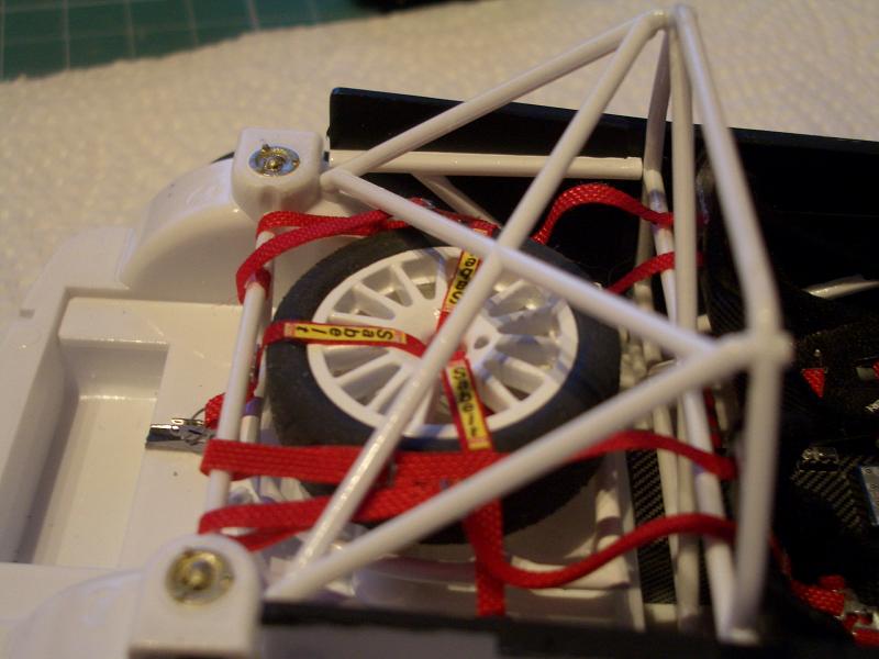

Meestal wordt het reservewiel vastgehouden met riemen, maar in enkele gevallen wordt ook al eens een soort centrale vleugelmoer gebruikt. Daar heb ik echter geen foto's van. Juha misschien?
In ieder geval, riemen zagen er bv zo uit in een Focus WRC:
Om hier nog op terug te komen: ik heb het nagevraagd, en blijkbaar zitten er in de Focus alleen maar riemen.

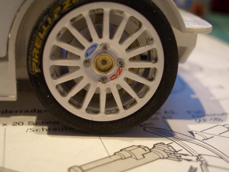

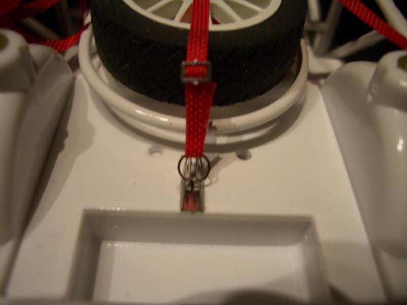

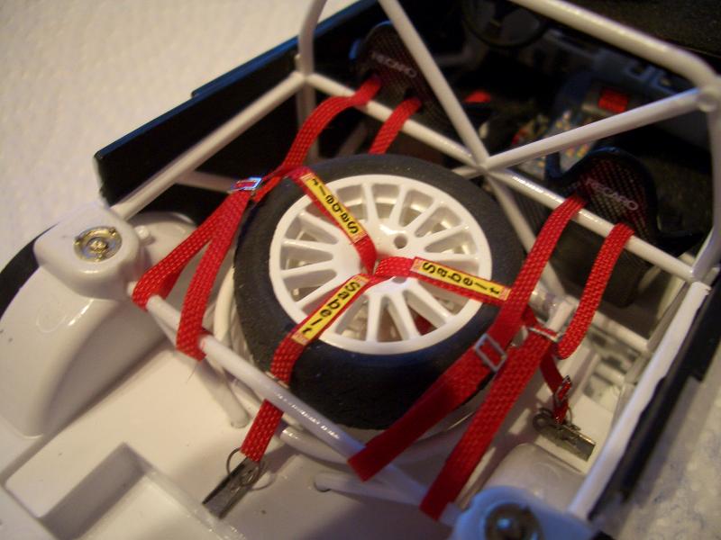

Old 18-01-2009, 20:44

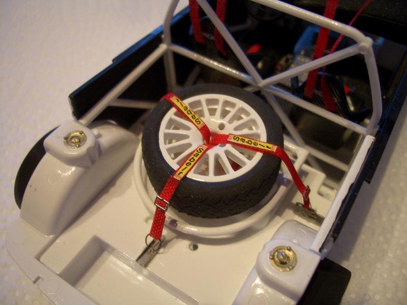

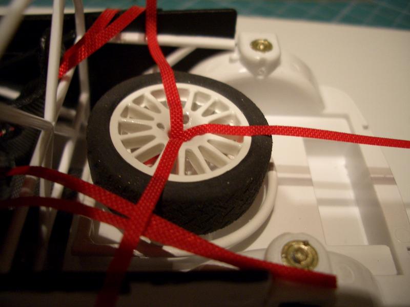

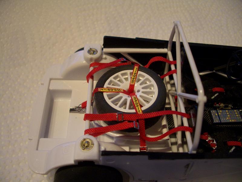

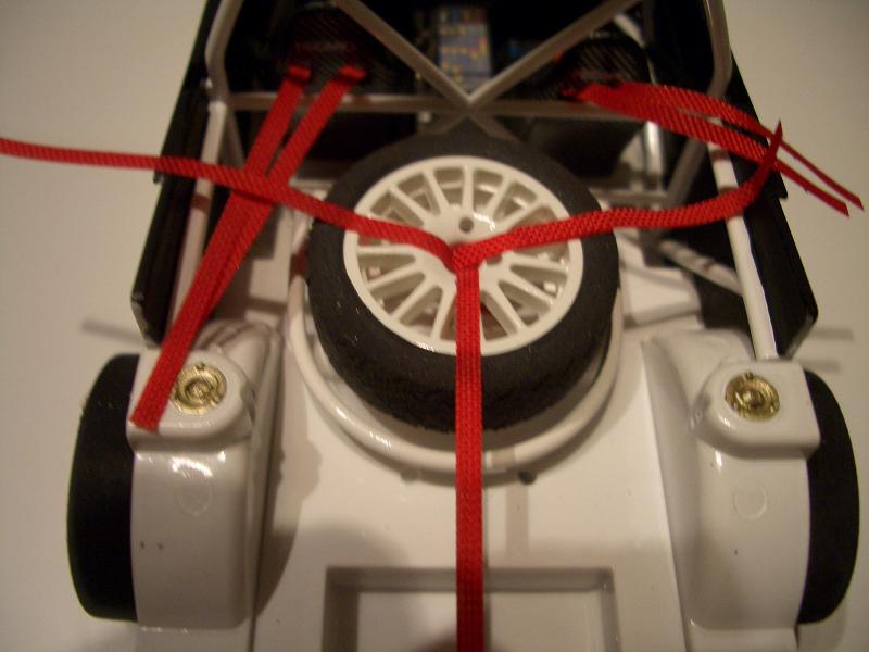

Ondertussen heb ik aan de Focus ook niet stilgezeten. Het wiel en de bevestiging zijn wit gelakt en bevestigd. Ik had nog seatbeltstof over dus deze was ideaal om op het reservewiel te gebruiken. Ook heb ik een PE setje van Crazy modeller gebruikt om de "riemen" te bevestigen
Vrijdag op mijn eerste meeting van Sennake geleerd hoe ik de decals van Studio 27 het beste kan bevestigen op het stof van de seatbelts (Thanks hiervoor Guy) en toen kreeg ik dit als resultaat.
Het is waarschijnlijk niet 100% waarheidsgetrouw maar wel veel beter dan de originele kit.

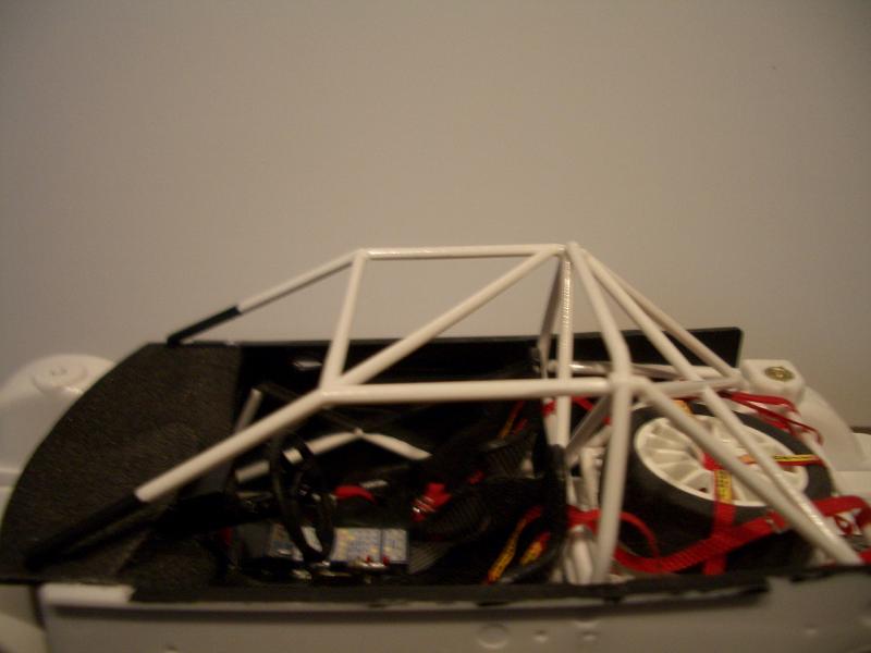

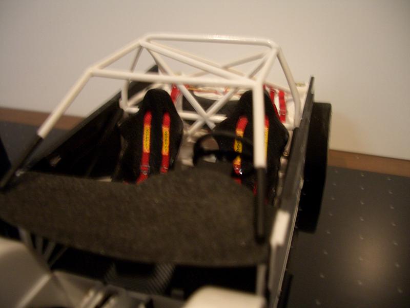

  #70
Old 18-01-2009, 20:50
Oke, het foto`s plaatsen met de Manage attachment begint ook te lukken. Ook hiervoor vriendelijk bedankt Guy.
Het vervolg.
Ik heb een deel van de rolkooi geplaatst zodat ik de seatbelts kon bevestiging.
Daarna de laatste stukken van de rolkooi geplaatst

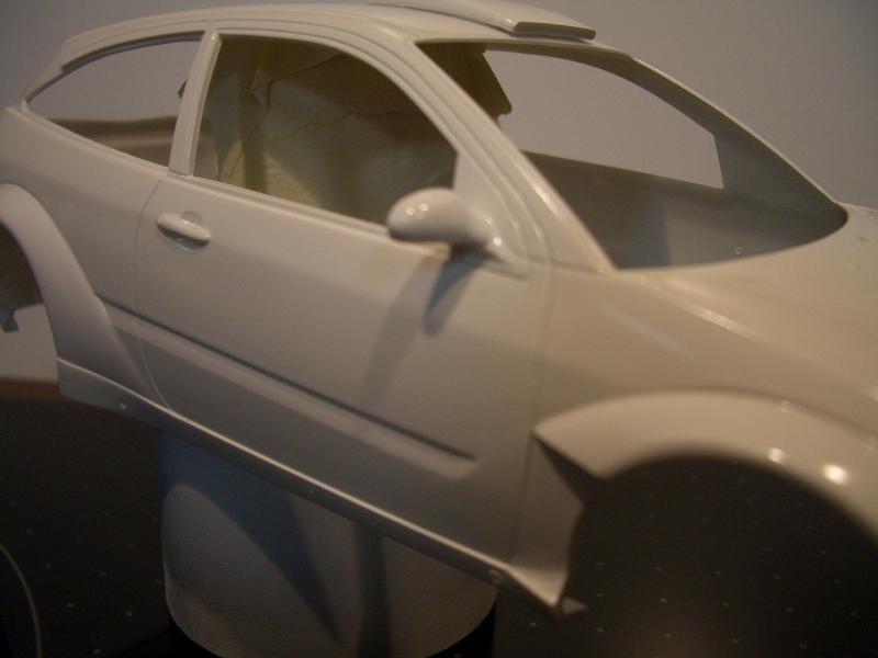

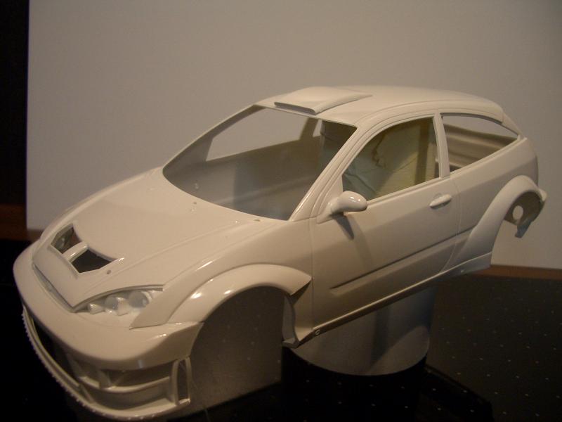

Ondertussen heeft de body ook reeds 2 lagen witte lak gekregen, nog eentje morgen is voldoende denk ik
Omdat ik nog wat tijd overhad ben ik meteen aan de achtervleugel begonnen. Deze had behoorlijk last van sinkmarks en gietnaden dus hier is redelijk wat schuurwerk aan te pas gekomen maar ondertussen staat ie ook al mooi in de primer

En als je op de meeting een prive demonstratie krijgt van Dominique(waarvoor uiteraard ook men grote dank) dan ben je natuurlijk verplicht om je les in de praktijk om te zetten.
Allé, tussen al dat gebabbel door hebt gij dan toch iets bijgeleerd.
Wat ik zou doen is wat matte vernis over je decals (Pirelli) op de banden doen, kwestie van die silvering weg te krijgen en dat ze op uw banden blijven plakken. Ik vrees ervoor dat ze er nu binnen de kortste keren gaan afvallen.
Voor het overige prima update.
