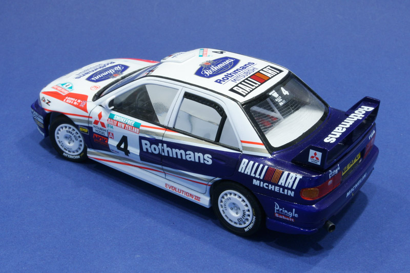

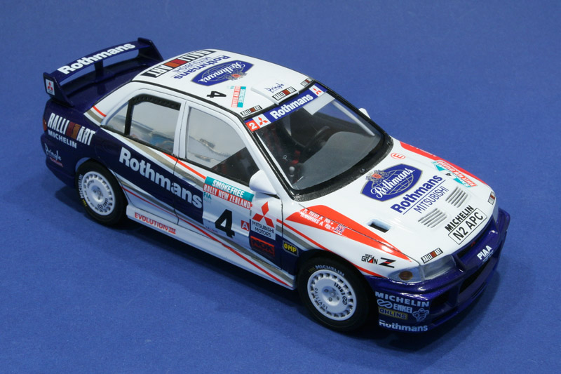

Ook aan de Evo III zijn vorderingen te melden. Intussen zijn de ruiten geplaatst, inclusief het "spiegel"-folie. Hiervoor heb ik hetzelfde spul gebruikt als wat je op je 1:1 wagen kan gebruiken. Je kan er dus ook echt doorheen kijken (met het goede licht). Ook de zonneband op de voorruit geplaatst, inclusief een wit stuk aan de binnenzijde voor de bestuurder. Eigenlijk horen er nog 2 rode lijnen over de voorruit te lopen (verwarming?), maar vind ik veel te dik zoals ze in de kit zijn meegeleverd. Daar moet ik dus nog wat voor bedenken. Wat rest zijn de modderflappen achter de wielen, de ruitenwissers, de antenne en de binnenspiegel. En ook bij deze wagen geld dat'ie misschien dit weekend nog wel af gaat komen

En de Evo 3 is af! de mudguards, sluitingen op de motorkap en de antenne waren de laatste zaken die ik toegevoegd heb. Hieronder een teaser-fotootje, de rest staat in de gallerij hier.
