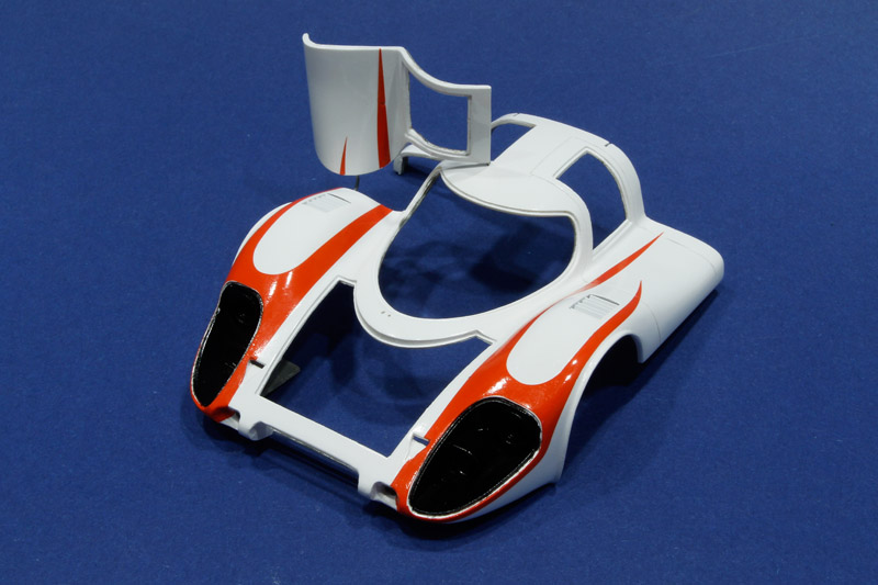

Even een hele korte, maar voor mij belangrijke update! De 2 grootste decals die eigenlijk de hele livery bepalen zijn succesvol geplaatst

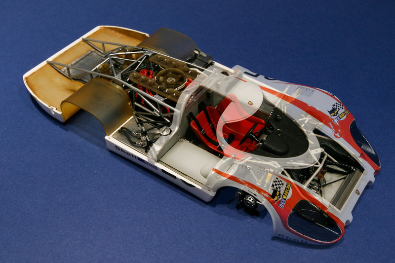

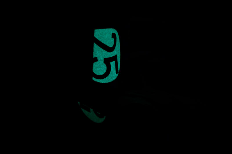

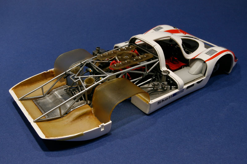

Oftewel, alle decals zijn op de body geplaatst!!! En het begint er nu echt als een racewagen uit te zien. Op de eerste 2 foto's heb ik de body-delen op het chassis geplaatst zodat je een idee krijgt van het uiteindelijke doel.
De laatste foto is een bijzondere... Op de echte wagen was op de rechterdeur een lichtgevend ronde sticker onder het startnummer geplakt. Hierdoor kon men 's-nacht de auto voorbij zien komen vanuit de pits. In de kit zit dus ook een decal om dit na te maken. Op de foto zie je dus het nummer 25 op een lichtgevend decal.

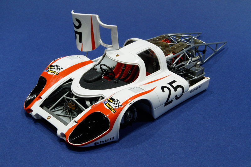

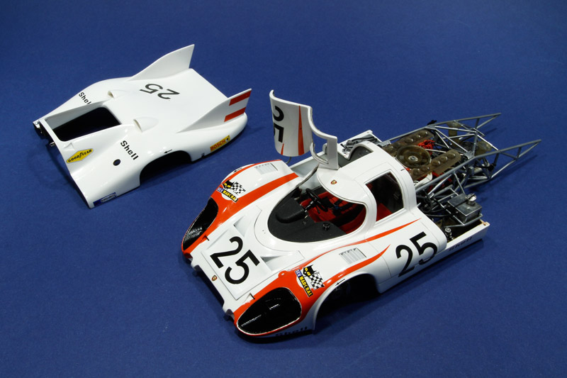

De eerste bodydelen zijn definitief bevestigd aan het chassis! Dit weekend dus de "onderste" delen geplaatst en vastgezet. De voorkant zit er alleen voor de foto op. Met de laatste foto heb ik wat photoshop-truukjes uitgehaald zoals je kan zien

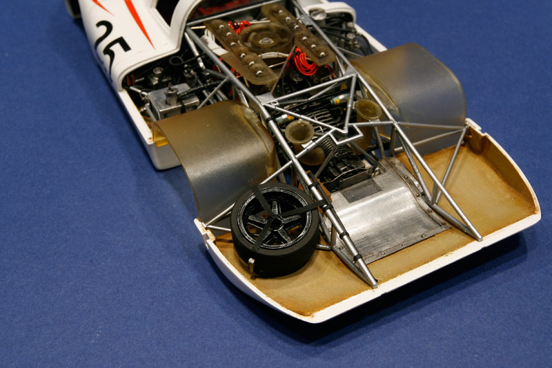

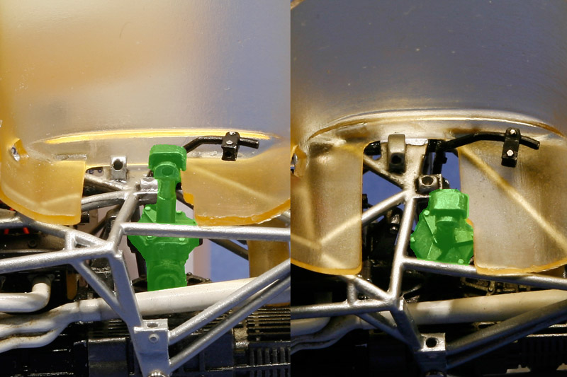

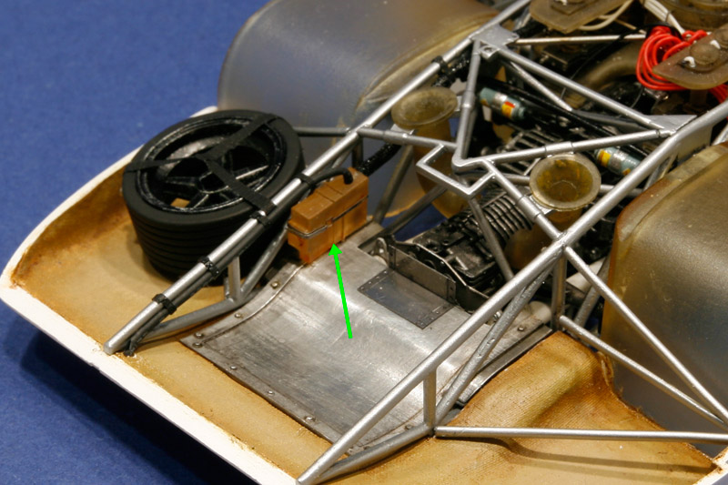

Na het plaatsen van de "onderste" bodydelen konden ook de laatste onderdelen van het buizenframe geplaatst worden, alsmede het reservewiel en een overloop tank.
Het reservewiel zit vast met een 3-tal riemen aan het frame.
En de overlooptank werd binnen het frame geplaatst (zie groene pijl) en alle benodigde leidingen werden aangesloten en vastgezet.

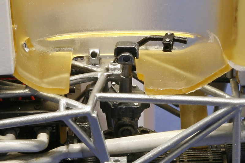

En toen liep ik tegen een "probleempje" aan. Ik had me niet helemaal aan het plannetje gehouden en de aandrijfassen nog niet gemonteerd.... Echter had ik dat eerder beter wel kunnen doen. Het bleek dat ze niet meer op hun plek konden komen omdat de wielkasten nu in de weg zitten. Gelukkig zijn de assen opgebouwd uit 3 onderdelen die ik dus 1 voor 1 op hun plek heb weten te krijgen. In de eerste foto heb ik 2 foto's gecombineerd en de samengestelde assen een groene kleur gegeven zodat ze goed te zien zijn. Het is goed te zien dat het grotere "ronde' middenstuk niet meer door de resterende opening zou passen.
En tenslotte nog even een van de deelfoto's van hierboven zonder het groen:

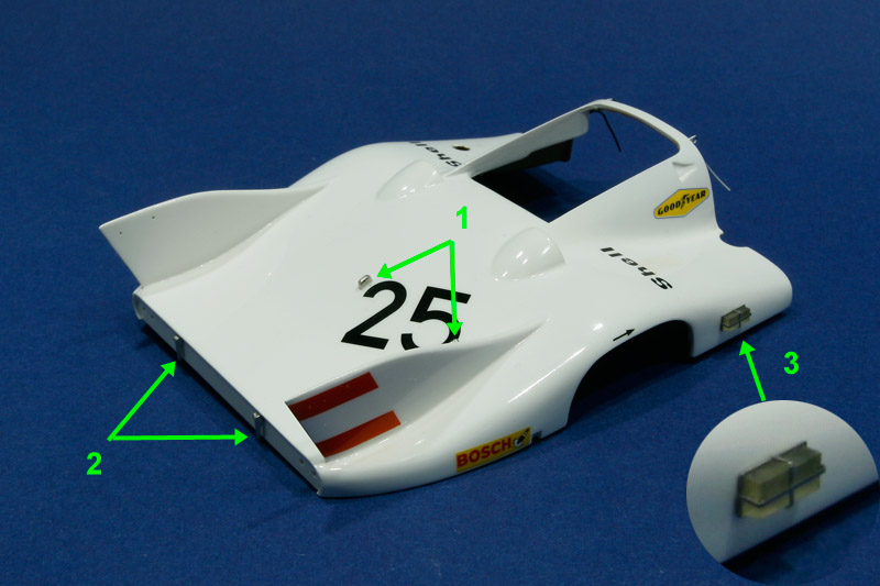

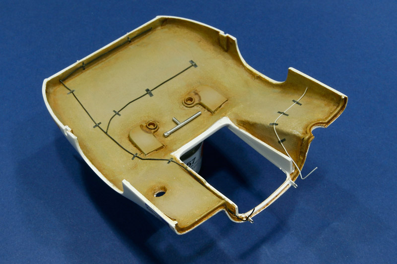

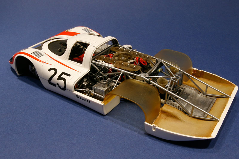

De afgelopen dagen ben ik bezig geweest met het afwerken van de achterste afdekking. Aan de buitenzijde werden de lichtjes geplaatst die het startnummer verlichten (pijlen bij "1"). Ook de sluitingen an de achterzijde werden gemonteerd ("2") en aan de rechterzijde werd een doorschijnend resin-blok met PE houder geplaatst. Dit schijnt een soort lampenbak te zijn zodat de auto 's-nachts geidentificeerd kon worden. Wat er nog gedaan moet worden zijn de achterlichten en uiteraard de achtervleugel, maar dat zal voor een volgende update zijn.
Dan de binnenzijde. Deze werd voorzien van de benodigde bekabeling. Het witte kabeltje aan de rechterzijde leidt naar de eerder genoemde lampenbak. De zwarte kabels voeden de achterlichten en de nummerverlichting bovenop. Ik heb geen idee hoe deze kabels in werkelijkheid liepen op deze specifieke wagen (geen foto van gevonden), maar ben uitgegaan van de auto van een jaar later.
