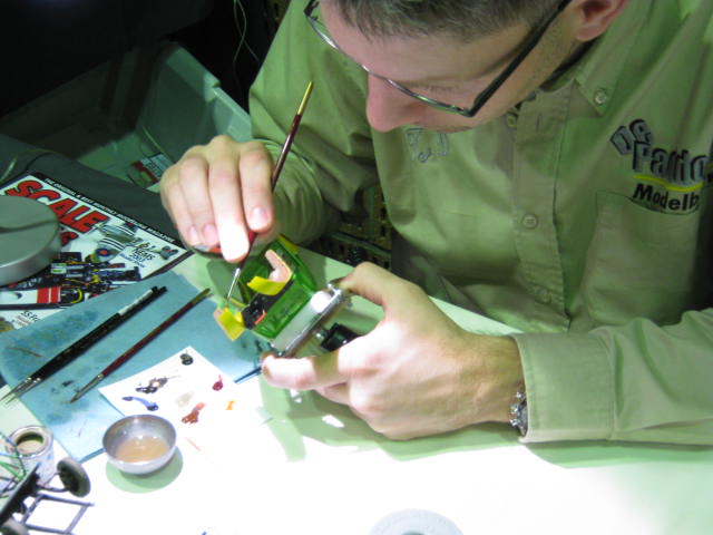

Afgelopen weekend heb ik d'n geit ook in het echt mogen aanschouwen. Daarbij heb ik in eerste instantie gezien hoeveel werk er gaat zitten in het op deze manier van weatheren. Vervolgens kreeg ik het aanbod van Gert om zelf de geit te weatheren!!! Hij heeft me duidelijk de eerste stappen uitgelegd voor het weatheren en meteen laten uitvoeren. Het is an sich niet zo heel moeilijk, maar het is wel heel veel werk. Het resultaat na slechts een aantal stappen is echter verbluffend
Gert, bedankt voor de les! Het was een zeer leerzame en het smaakt absoluut naar meer! (en hopelijk was de "schade" die ik heb aangericht niet onherstelbaar ).
En dit is het bewijs:
