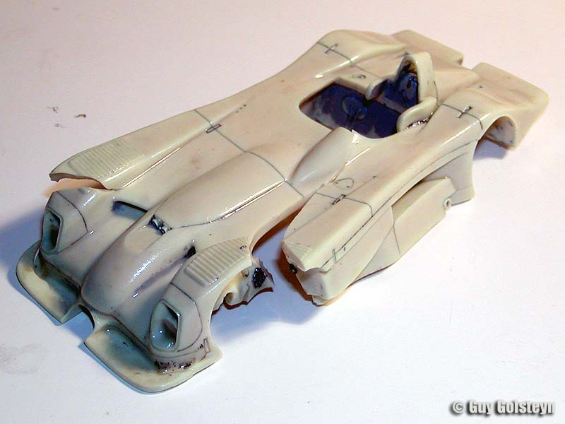

Neen, je bent zeker niet mis, want het resultaat van remolie op een resin model zie je hieronder. Waarmee je resin modellen dan wel kan ontdoen van verf? Ik weet het niet. Wie het wel weet mag het zeggen...
na het posten van m'n vorig bericht meteen eens in de onderdelentrommel gedoken en 3 reeds gespoten resinwieltjes gevonden;
meteen ook alle thinners en aanverwanten uit de garage gehaald (net niet genoeg om chemische milieuvergunning nodig te hebben ) en deze op een oud plastic model getest om te zien welke verfoplossende eigenschappen hadden.
de drie winnaars werden de 2 agressieve Acceton en Cellulose thinner en de iets mildere Terpentijn ; alle drie werkten vrijwel meteen, zeker in combinatie met oude tandenborsten, maar om een duidelijker beeld te vormen bleven de velgjes liggen tot eventuele beschadigingen zichtbaar werden.
bij acceton was dit al na 3 uur en bij cellulose na 6 (de resin zette zich enorm uit tot deze letterlijk uit z'n voegen barste en de spaken door de velgrand zaten)
de velg die in de terpentijn ging ligt ondertussen al een volle week te drijven zonder enige beschadiging
*test werd uitgevoerd met velgjes beschilderd met enamel en spuitbusverf , acrilverf werd niet getest maar denk hier weinig verschil te maken
