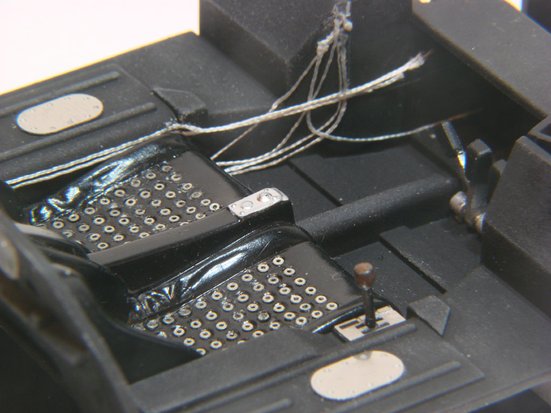

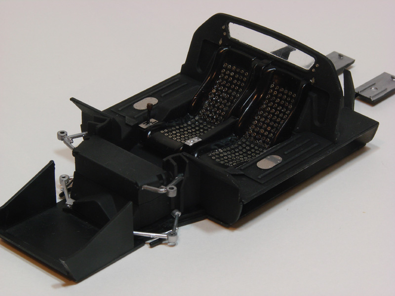

Ik ben dan eindelijk nog eens aan de modelbouwtafel kunnen gaan zitten, na een onderbreking toch enkele maanden. Dit is de stand van zaken per vandaag:
1. De twee bodies staan in hun basiskleur. De linkse werd in Zero Paints Gulf-blauw gespoten. Dat maakt dat deze kleur mat is, en later nog een laklaag zal moeten krijgen. De goudkleurige werd met ModelMaster enamel gespoten. Het is de eerste keer dat ik een body met enamel spuit, en ik moet toegeven: op voorwaarde dat hij goed verdund is, is het echt een plezier om mee te werken! Dat smaakt (neem dat niet letterlijk ... ) naar nog.
2. Eén van de twee interieurs is bijna afgewerkt. De gordels moeten nog worden aangebracht. Op deze foto's zie je hoe alles eens werd drooggepast. De zetels met de PE-verbetering die ik zelf heb aangebracht (de alu ringetjes rond de perforaties in de zetelbekleding). Daarnaast is er ook al wat van de PE-set voor de GT40 gebruikt (zie bovenaan deze thread), zoals de shift-grille en de bedekplaten van de tankvuldoppen. Je ziet op de foto's ook een summiere bedrading ter hoogte van de "passagiers"-zetel (aan de linkerkant van de wagen in het geval van deze GT40). Op mijn referentiefoto's vond ik daar regelmatig een hele nest van draden terug, meestal nogal een zootje, en ik heb de lijnen van de dikste kabels genomen als basis. Eens het dashboard gemonteerd ga je er nog maar weinig van zien, daarom heeft het ook de indruk van nogal ruw gemonteerd te zijn.
3. Als laatste toevoeging heb ik nog de moeite genomen om rond de ruit nog enkele bouten en bevestigingen over te nemen van mijn referentiefoto's.

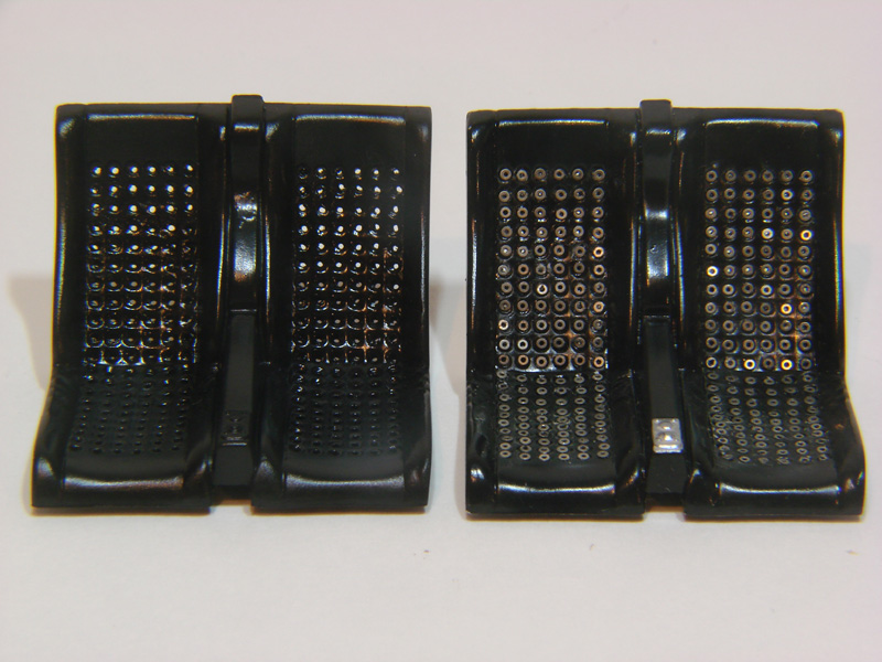

Op onderstaande foto's kan je zien hoe de zetel er oorspronkelijk uitzag, en hoe mijn versie uiteindelijk oogt. Dit is wat ik heb gedaan:
1. De zetel had perforaties in de bekleding. Die gaatjes worden afgezoomd met een alu ringetje om uitscheuring te voorkomen. De plastic onderdelen in de kit had gegoten uitsparingen, die wel op de correcte plaats, en in het juiste aantal waren gegoten, maar die dicht zaten. Dus het eerste werk was het uitboren van al die gaatjes.
Dat was makkelijk want ik hoefde met mijn boor maar de uitsparingen in het onderdeel te volgen.
Duurtijd: ongeveer een kwartier per zeteltje. Maal vier dus...
2. Ik neem dus een PE-setje van Scale Motorsport, waar we vooral de rechtse deeltjes van gebruiken: de washers ("rondellen" in het proper Vlaamsch). Die hebben net dezelfde omtrek als de uitsparingen in het plastieken kuipje, en zijn dus perfect om de alu ringetjes na te bootsen. Ze zijn misschien wel een beetje aan de dikke kant, maar dat neem ik er dan maar bij.
3. Dan is het kwestie van met een naald een beetje contactlijm in de uitsparing te laten vloeien, met een andere naald een washertje van het PE-blaadje te prullen (vooral zorgen dat het niet een eigen weg gaat volgen bij het losmaken), en dat washertje dan in dat druppeltje lijm laten vallen.
Voilà, als je dat 126 keer doet, heb je 1 zetel afgewerkt. Nog drie te gaan.
Duurtijd: ongeveer 2 avonden per zetel ...
Een mens moet zijn bezigheid hebben, nietwaar?
Beneden zie je een vergelijking tussen een niet-behandelde, doch geperforeerde en gespoten zetel, en een zetelset die reeds volledig klaar is. Zie ook de diverse foto's in voorgaande post.

Een enorm werk maar een ongelooflijk mooi resultaat

In ieder geval, Dominique, zot of niet zot, het zijn schoon zetelkes.
Ook je spuitwerk ziet er goed uit.

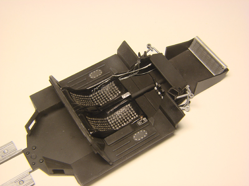

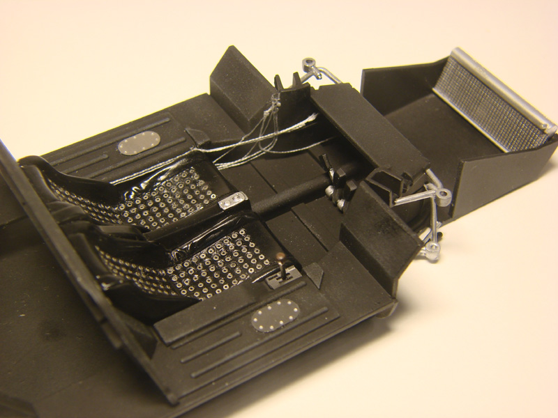

De zetels voor het tweede exemplaar zijn nu ook afgewerkt, zodat biede interieurs nu ongeveer op hetzelfde niveau van afwerking staan.
De radiatoren zijn ook aangebracht. Die werden aan de achterkant voorzien van een PE-mesh, afkomstig uit de uitbreidingsset. Die mesh is zichtbaar vanaf de uitgang van de koellucht bovenop de neus van de wagen. Voor de voorkant van de radiator was geen mesh voorzien, zelfs niet ingegoten in het onderdeel, omdat de kit voorzag in een grille die was meegegoten in de body. Die heb ik zoals je eerder al hebt gezien verwijderd om te worden vervangen door een PE-grille uit de uitbreidingsset. Om nu te voorkomen dat je door die mesh een gewoon plat plastieken vlak ziet zitten waar je eigenlijk een radiator verwacht, heb ik een extra stukje mesh aangebracht om die radiatorstructuur na te bootsen. Een "trompe-l'oeil" zeg maar.
Volgende werkje: aanbrengen van de gordels en dashboard.

Die zetels uit de 2e wagen zijn een stuk sneller gegaan dan de eerste Ziet er weer goed uit hoor.
