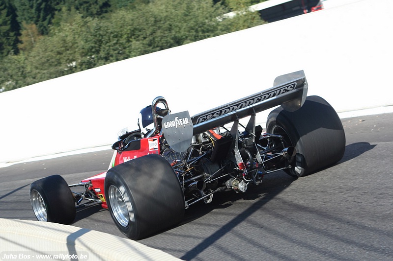

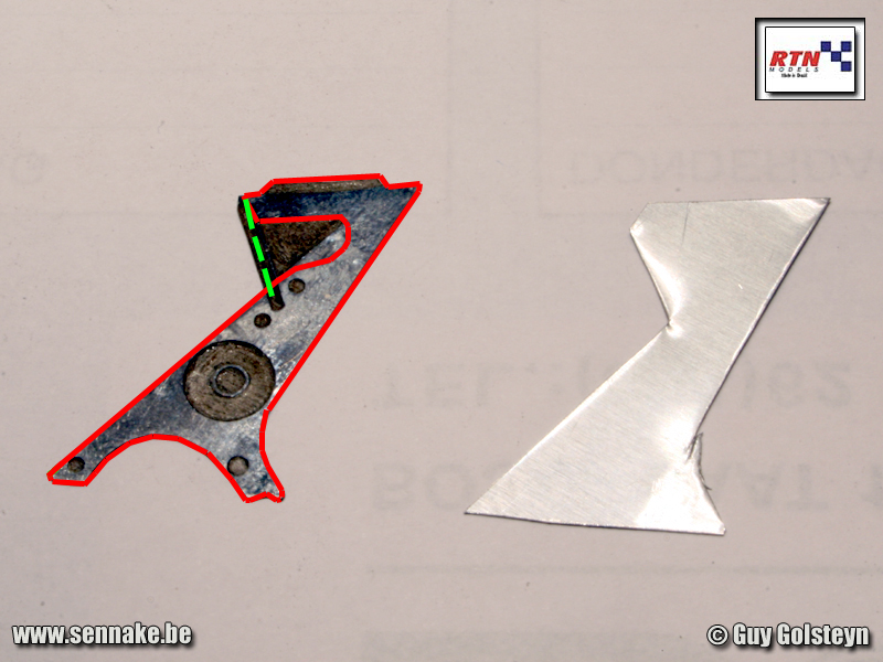

Het probleem is dat de achterspoiler op dit moment 'bijna 2 ton weegt' en stevige steunen nodig heeft. Ze opnieuw etsen leek mij ook de enige optie.

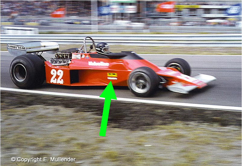

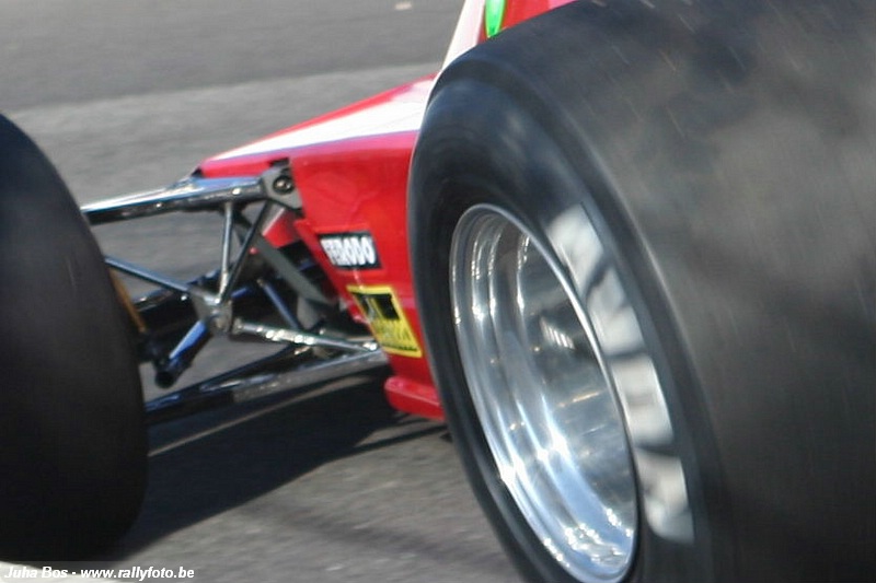

Apropos, ik zeg nu wel dat de decals alleen de versie van de GP van Nederland voorzien, maar dat is zelfs niet eens correct want er ontbreken er nog 2. Op de foto hieronder zie je een groene pijl die wijst naar 2 sponsors die niet in de kit zitten en waarvan ik me afvraag over welke sponsors het gaat zodat ik ze kan vervolledigen. De onderste lijkt me "Ferrodo" te zijn, maar van de bovenste gele kan ik niets maken. Iemand een idee?

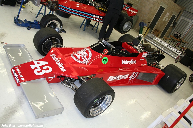

Awel, ik heb voor de aardigheid de achterspoiler eens op zo'n precisie-weegschaal gelegd (dat heb je wel nodig als je regelmatig via Ebay verkoopt) en dat ding weegt 20g. Dat lijkt misschien niet veel, maar als je weet dat een gemiddelde plastic 1/20 F1 zo'n 80g weegt is dat toch al een kwart van het totaalgewicht en dat is voor een plastic steun te zwaar vrees ik. Niet dat het zal breken, maar ik kan me voorstellen dat hij toch wat scheef zou kunnen hangen, zeker als je weet dat de juiste vorm van de steun bovenaan nog smaller is dan het foto-ets deel. Ik heb de vorm ongeveer geschetst op de foto hieronder, en de groene stippellijn stelt daarbij een stangetje voor dat de boel moet ondersteunen...

Lijkt fel op het AP Lockheed logo:
www.rallyfoto.be
Old 30-12-2008, 00:15
Dat zou inderdaad goed kunnen. Als ik me niet vergis zitten Ferrodo en AP in dezelfde industriele group ...

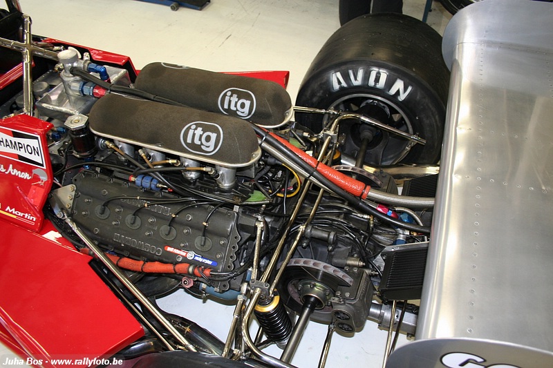

Voilą.

Geweldige foto's!! Bedankt Juha! En de sponsor is er "bats op"!
Old 30-12-2008, 00:38
Ik heb in een van mijn boeken een foto gevonden van dezelfde wagen, maar dan bestuurd door Chris Amon in Monaco '76. Helaas staat er een compleet andere sponsor op.
Let wel, het eerder geposte logo is "inverse": zwarte letters op gele achtergrond, terwijl het gele letters zijn op een zwarte achtergrond. Ook het lettertype zou toch moeten geverifieerd worden - maar bon, niks dat jullie niet wisten.

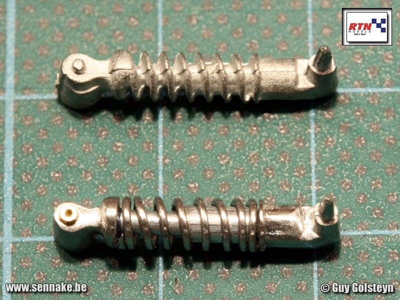

De schokdempers dan. In de kit zitten 4 white metal dempers die je de moed zouden laten verliezen als je ze bekijkt. Beide gegeoten helften passen niet op elkaar wat ervoor zorgt dat je enorm veel schuurwerk zou hebben om er een iet of wat aannemelijke demper van te maken. Ik besloot dus om alleen de beide uiteinden te behouden, die te ontdoen van hun braam en ze te schuren en polishen tot het blanke metaal voldoende blinkt om te overtuigen zonder te spuiten. Tussen beide uiteinden bevestigde ik een dun stukje aluminium buis waarover een dikker buisje geschoven werd. Dat was de demper. Daarna draaide ik wat soldeertin rond de dikkere buis tot ik een overtuigende veer kreeg. Vervolgens werd alles gemonteerd en de nieuwe schokdemper was klaar. Op de foto zie je bovenaan de originele demper die nog aangepakt moet worden, en onderaan de aangepaste. Toch wel een duidelijk verschil lijkt me...
Daarna was het de beurt aan de voorste schokdempers die een iets andere vorm bezitten. Het principe bleef hetzelfde, alleen was de te bereiken vorm anders. Op de foto zie je bovenaan de 2 afgewerkte achterste schokdempers, daaronder de afgewerkte voorste dempers, en onderaan de originele voorste dempers die ik zoals je ziet niet eens gebruikt heb.

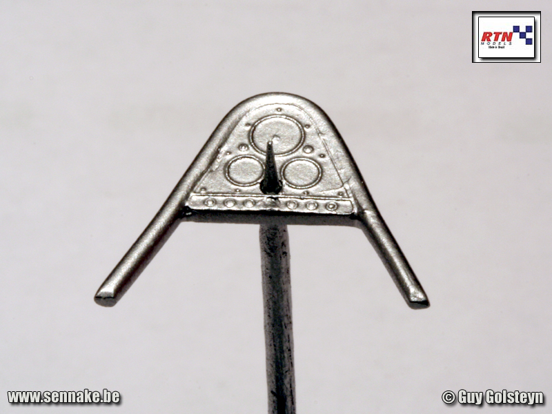

Het dashbord werd zilver gespoten, de details moeten er nog op aangebracht worden. Jammer genoeg heeft de eigenaar van de Ensign waarvan ik referentiefoto's bezit het ganse dashbord vervangen door een modern exemplaar met digitale aflezing, waar ik dus niets aan heb. Het zal dus voornamelijk giswerk worden.

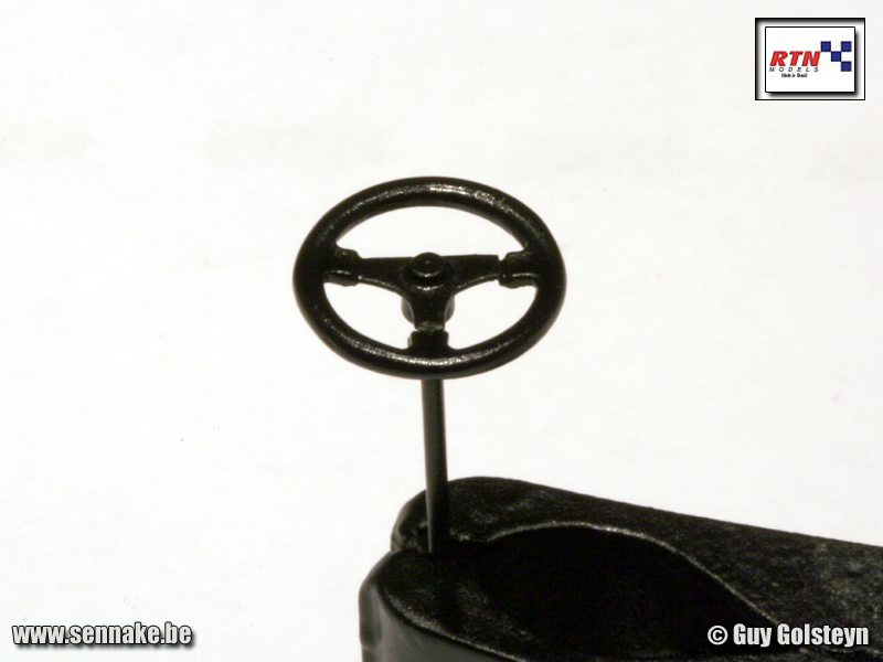

Het stuur werd semigloss black gespoten. Nu moet het centraal gedeelte afgeplakt worden en kan het stuurwiel zelf gespoten worden met Gulfie's faux fabric spray...

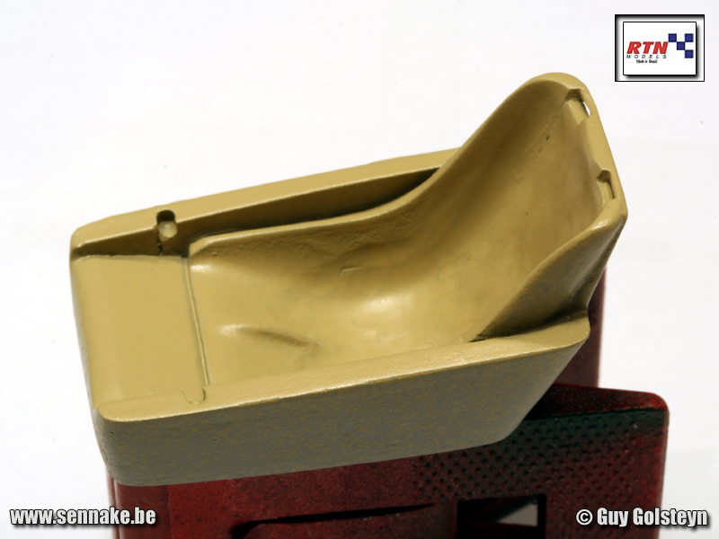

Eigenlijk was ik dat ook van plan met de kuipstoel, maar die moet een desert sand kleurtje krijgen en ik weet niet of ik die kleur nog kan over de faux fabric structuur kan spuiten. In elk geval heb ik al eens een mistlaagje desert sand gespoten om te zien hoe de stoel er zou uitzien als ik hem zonder structtur zou bouwen. Aan de zijkanten moeten er in elk geval nog sleuven in gemaakt worden waardoor de heupgordels steken. Dit is dus nog maar een test. Misschien kan Gulfie wat raad geven?

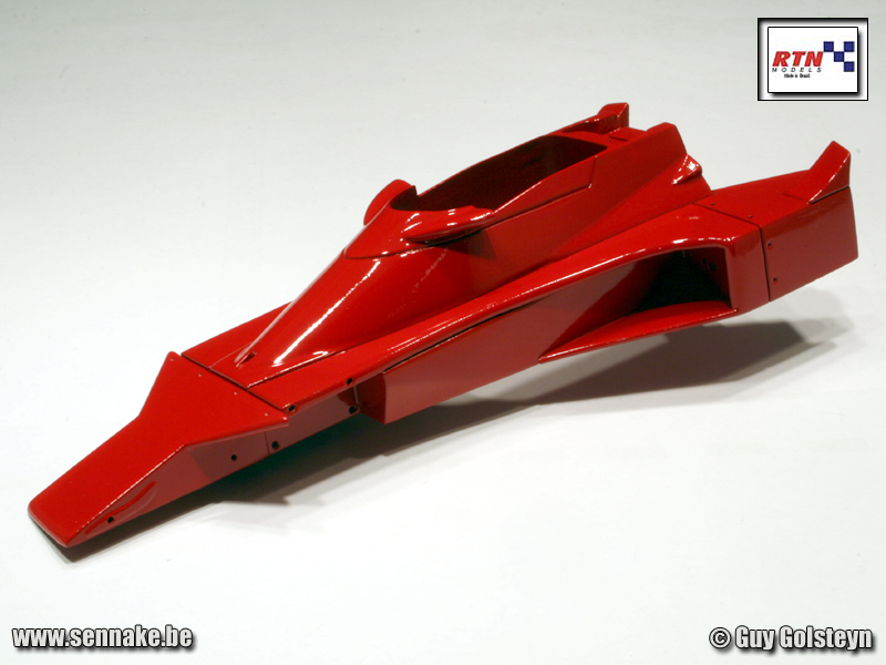

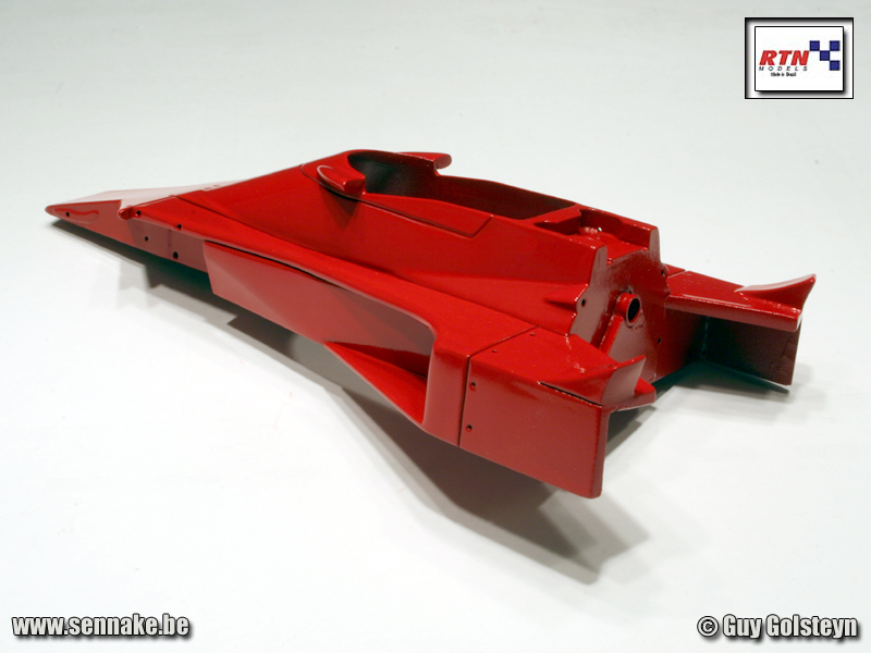

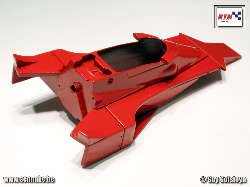

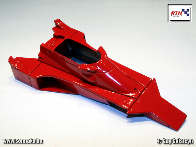

De body die eerder al een mistcoat ontvangen had, kreeg ondertussen 2 wet coats. Dat lijkt me voldoende te zijn, zeker als je weet dat er na het plaatsen van de decals nog vernis overheen gaat.
Ik laat de body nu doordrogen, want het windscherm moet nog glanzend zwart gespoten worden boven de panel line; dat zal dus weinig problemen opleveren qua afplakken. Maar ik wil er wel zeker van zijn dat bij het verwijderen van de masking tape de rode verf niet mee loskomt, dus vandaar dat ik alles nog wat laat drogen.
Ook onderaan werd de home made plastic bodem aluminiumkleurig gespoten, zowel aan de buitenzijde als aan de binnenzijde. Later wordt ook de cockpit aan de binnenzijde in dezelfde kleur geschilderd uiteraard. En de bodem van de wagen ook.

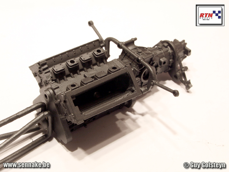

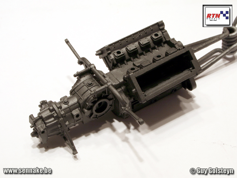

Het motorblok werd in zijn gun metal basiskleur gezet. Nu kan de detailmontage en -schildering aanvatten.

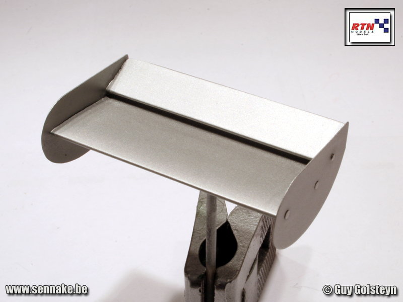

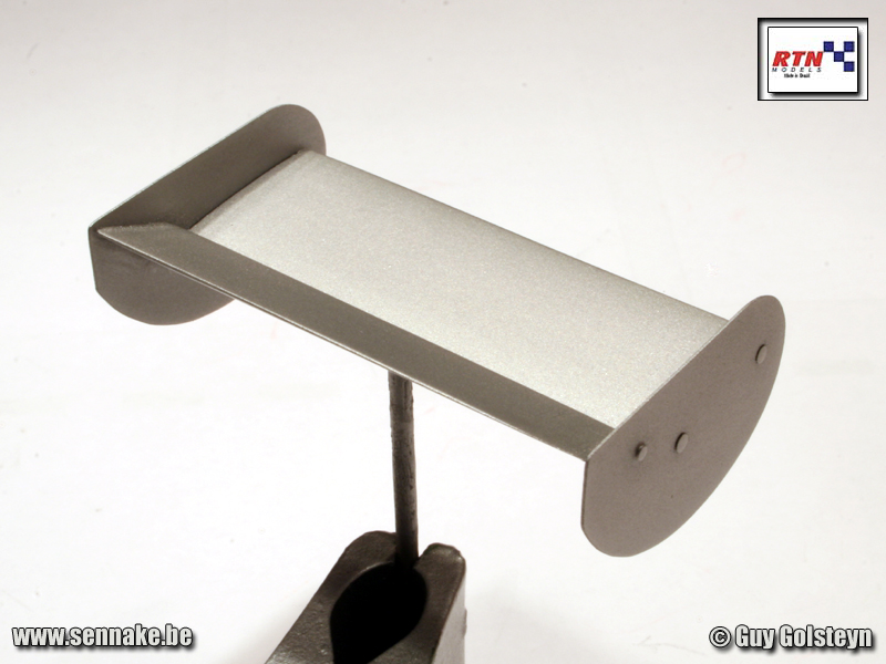

De achterspoiler werd gespoten met Testor's aluminium. Na het aanbrengen van de sponsors wordt er ook nog vernis overheen gespoten.

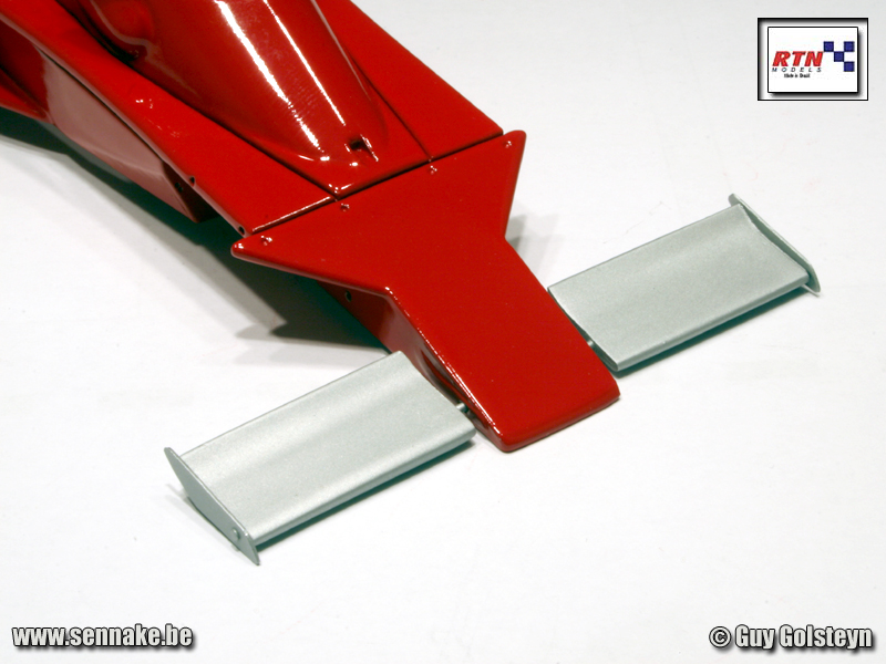

Dat geldt ook voor de voorste spoiler, die ik voor de fun even gedryfit heb op de neus (niet helemaal omdat ik bang ben dat ik anders de onderdelen niet meer loskrijg)...
Voor andere kleuren dan zwart is er de 'Scale Fabric grijs' Deze kleur is eigenlijk een 'primer kleur' die met andere kleuren overspoten kan worden.
