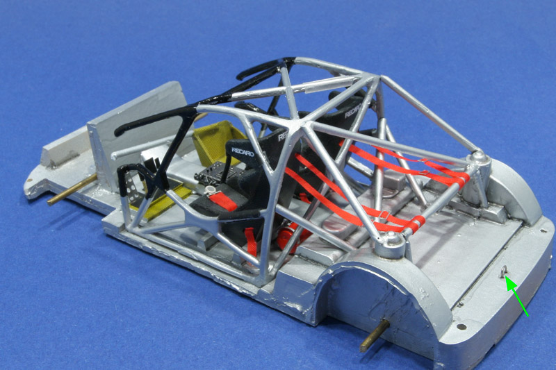

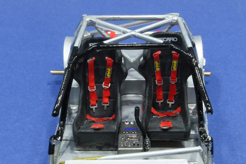

Het grootste gedeelte van het interieur is op z'n plek gezet. De riemen werden gemaakt en op hun plek gehangen. Het dashboard moet nog onderhanden genomen worden en het reservewiel ook. Ten behoeve van het reservewiel heb ik een stukje gebogen ijzerdraad geplaatst (bij groene pijl in 2e foto). Hier wordt later 1 van de bevestigingsriemen aan vastgemaakt.

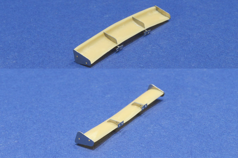

Ook de achtervleugel werd in elkaar gezet. Het is 1 resin vleugelelement, de rest is van PE. De foto toont zowel de bovenzijde als de onderzijde.

Dat wordt een deftig interieur zo......
Leuk detail is dat je zowel kevlar als carbon decal gebruikt.
Mag ik weten waar je de gordels heb besteld of komen die uit eigen keuken?
Succes met de bouw verder.
Gr.
Kees

De PE zit bij de kit in. De stof is een produkt met de naam "Gold Zack" en heb ik ooit van Loeten gekocht. Ik begreep van hem dat hij het bij de Veritas gehaald heeft. Het bestaat ook in de kleuren zwart en blauw als het goed is.

Mooi resultaat al Tim, toch een kleine bedenking als het even mag.
De Peugeots van Kronos hebben hun gordels naar achteren gekruisd liggen. Nu durf ik niet met zekerheid zeggen dat dat bij deze van Meeke ook het geval is, maar daar hij door Kronos geprepareerd was, heb ik een klein vermoeden van wel.
Maar nogmaals, ben niet zeker.

Dat was mij ook opgevallen. Maar ik heb ook foto's gevonden met de gordels niet gekruisd... Helaas geen enkele foto van de auto van Meek, dus met absolute zekerheid durf ik het ook niet te zeggen. Ik heb dan maar voor de "rechte" gordels gekozen...(was ook makkelijker met monteren ).

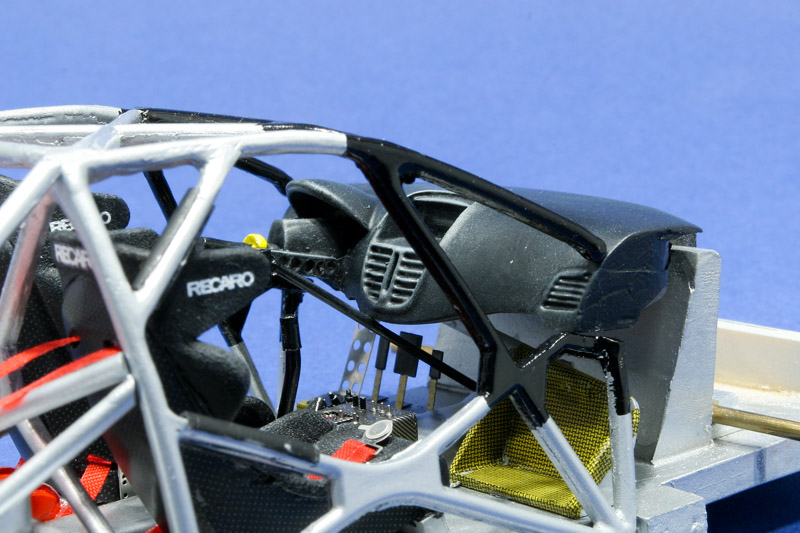

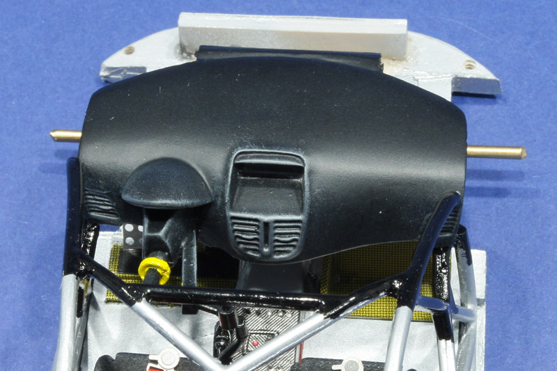

Het dashboard is onderhanden genomen! Eerst mooi zwart gespoten, vervolgens een matte vernis erover en dan gedrybrushed met 2 tinten grijs. Alleen het stuurwiel en de versnellingspook moeten nog gedaan worden.

Old 08-06-2010, 23:52
Tim,
Zoals gewoonlijk;
Netjes !!!
(Maar té proper)
Old 09-06-2010, 18:51
(Maar té proper)
Je bedoelt de binnenzijde neem ik aan? Daar valt sowieso weinig meer van te zien achteraf. Daarbij was de 2009 rally van Ieper droog, zonnig en op asfalt.... dus weinig vuil op of in de wagens

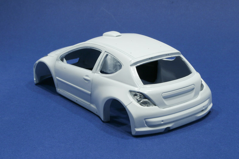

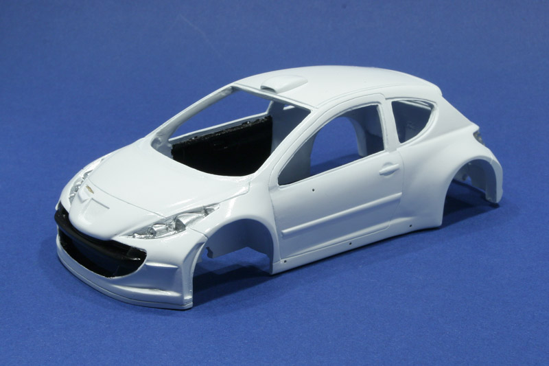

Ook aan de 207 is nog wat gewerkt. De body heeft z'n witte jasje gekregen (incl. laklaag). Daarna heb ik de neus afgeplakt en het zwarte stuk gespoten. De lampen zijn met de hand zilver/chrome geschilderd. De luchthapper heb ik alleen voor de foto even opgezet.

Old 20-06-2010, 22:12
De 207 ziet er nu al heel goed uit. En al zou het interieur nog te vuil zijn van binnen, je zal er wellicht toch niet zo heel veel van gaan zien, een keer dat alles gemonteerd is.

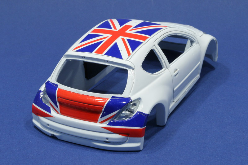

En ook bij de 207 is er weer wat voortgang te melden. De eerste decals zitten er op

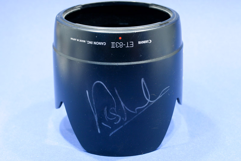

Overigens liep ik afgelopen weekend nog ene Kris Meeke tegen het lijf en heb 'm toen gevraagd om zijn handtekening op de zonnekap van mijn telelens te zetten. De foto toont het resultaat Enige "nadeel" is nu dat de zonnekap ook een blanke laklaag moet gaan krijgen om de handtekening te beschermen

Dat zal wel dat je Meeke tegen het lijf liep. Die had niets anders te doen.
Wij liepen Loix ook tegen het lijf. Maar dat was tijdens het overwinningsfeestje in zijn tent.
