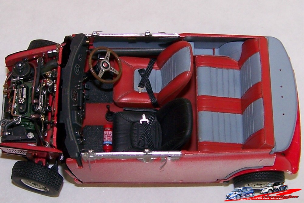

Het interieur werd afgewerkt met een stel gordels:

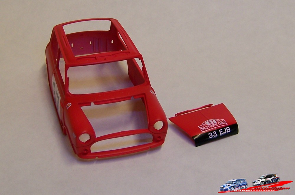

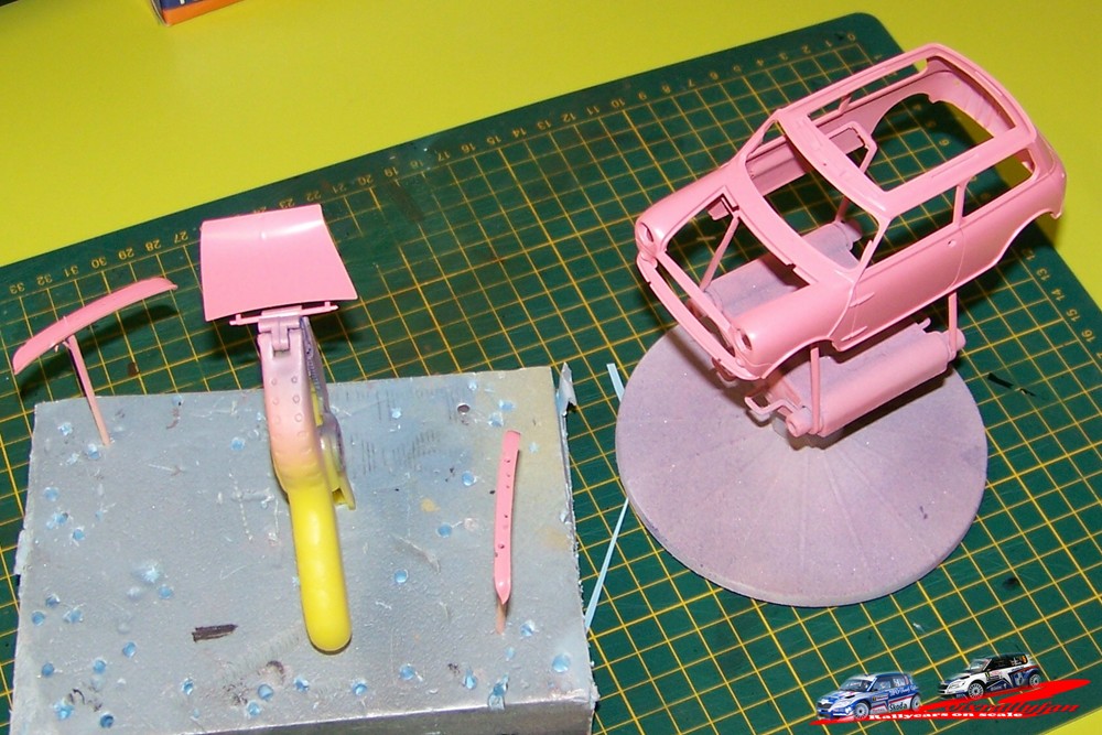

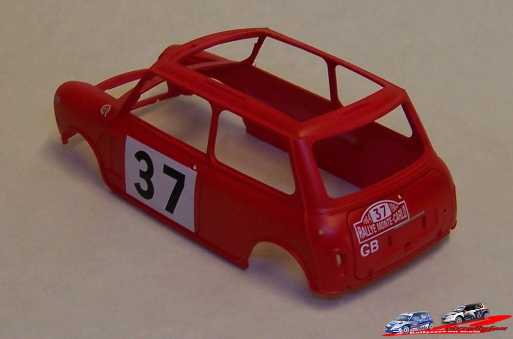

De body in roze grondlak.
Dan werd deze rood gespoten en gedecald.

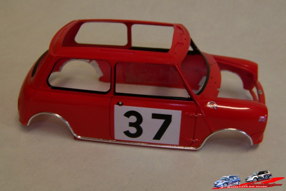

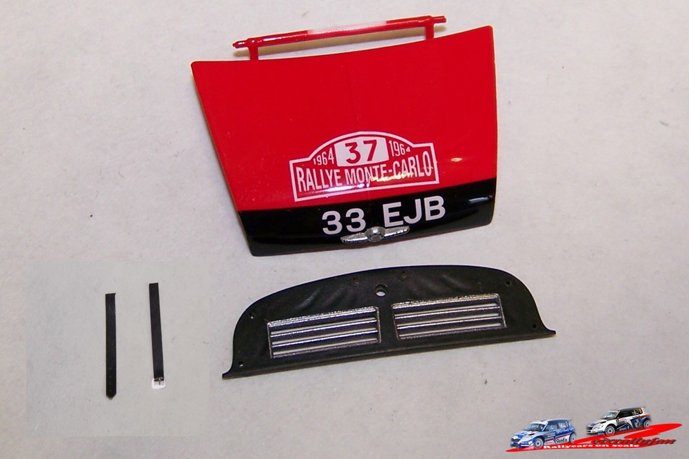

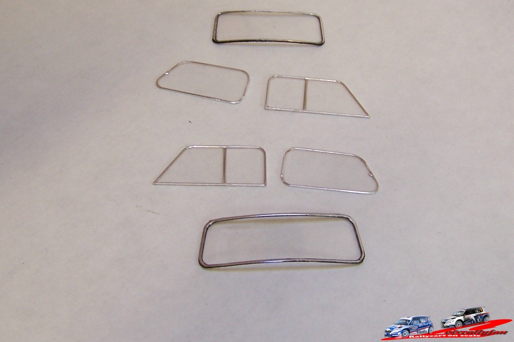

Body werd vernist en de wielbogen werden voorzien van chroom, geplakt met BMF.
Ook al de ramen kregen deze BMF-behandeling.

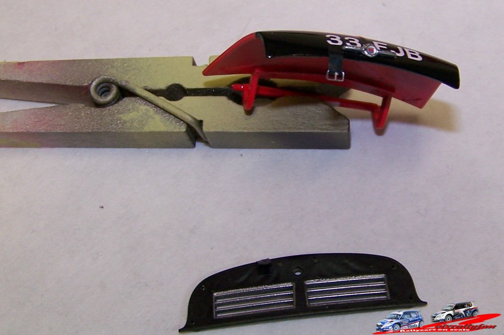

Motorkap en grille moeten voorzien worden van een gesp en riem.
Deze werden gescratched.

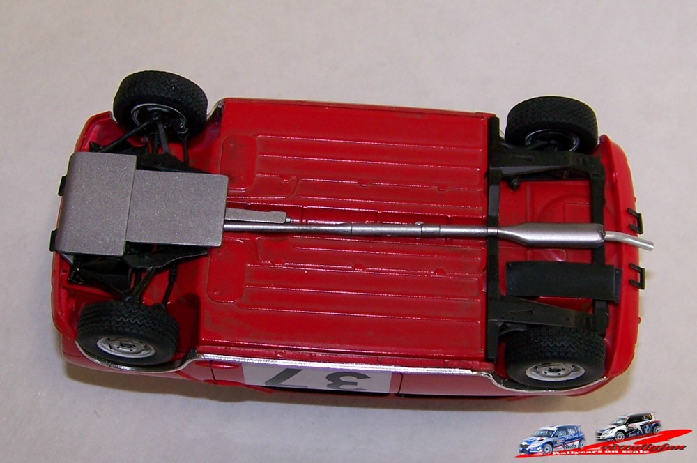

De bodem werd ook afgewerkt en voorzien van uitlaat en karterplaat.

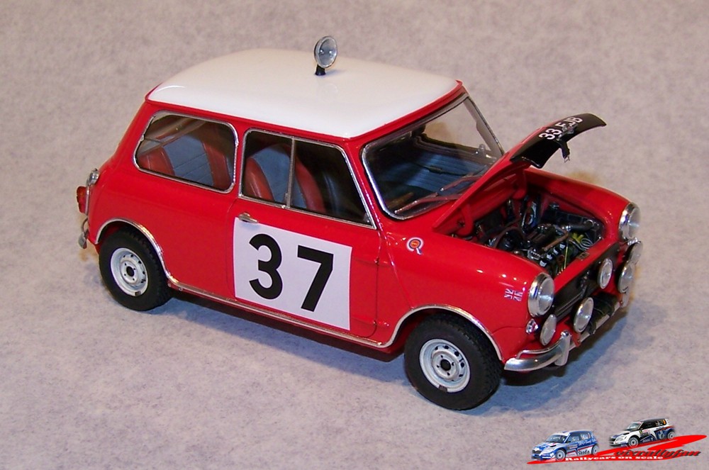

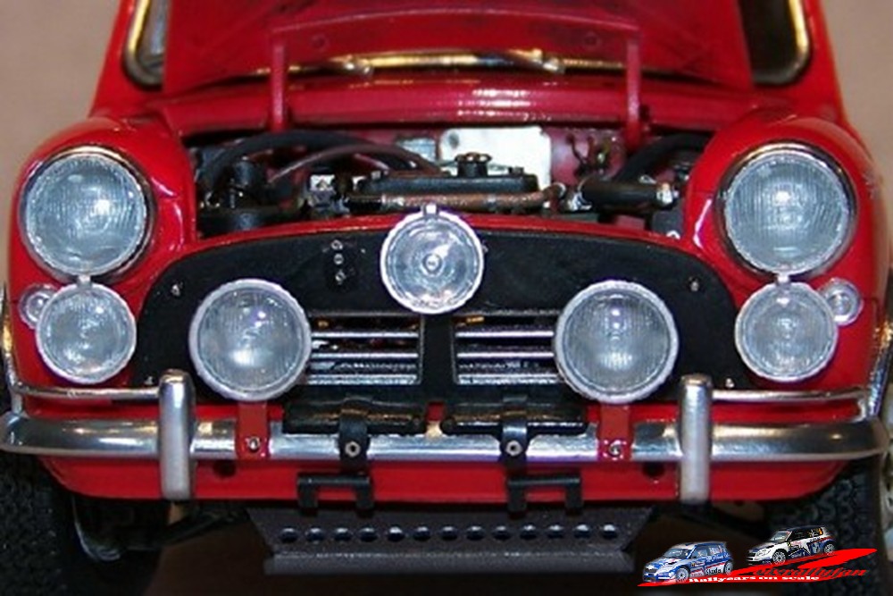

Dan werd alle samengebouwd en volgden nog enkele details.

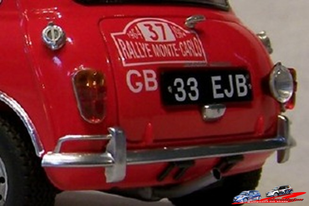

Alle chroomonderdelen op de wagen werden ontlakt en opnieuw gespoten met Alclad-chroom voor een realistischer resultaat.
Bumpers, lichten, verstralers en nog allerhande werden gemonteerd.
En dan is ie klaar.

Het is ook meteen de eerste Mini die ik heb gezien met een correct gespoten dak: de regengoot moet in koetswerkkleur zijn.
En ja, ik weet het, ik heb er ook één gebouwd. Maar die heeft geen gootje in ...
