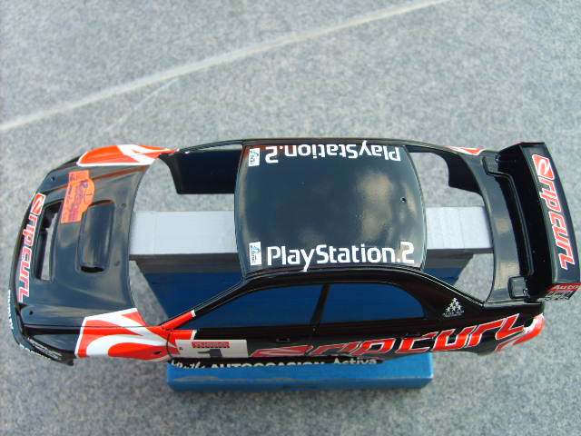

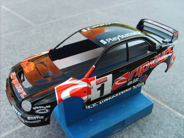

Het appelsieneffect is verdwenen na het spuiten van de 3de laag vernis.
Als de vernis goed is uitgehard ga ik er nog eens over met Compound Finish en met Tamiya-wax.
Old 11-08-2007, 23:28

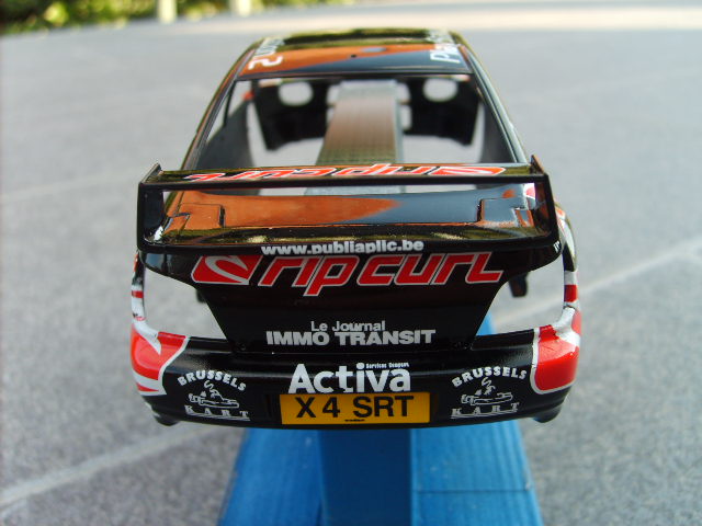

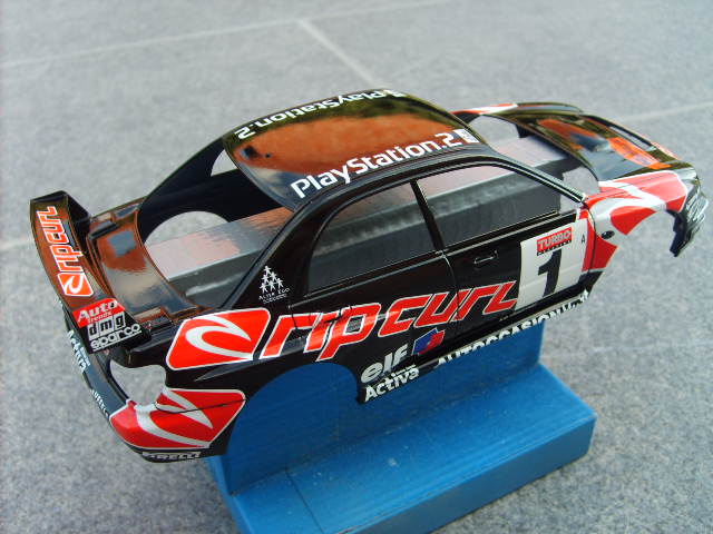

Ik heb de carrosserie vandaag eens bewerkt met Tamiya Compound Fine ipv met Finish. Met de Fine kan ik de glans beter naar boven halen. Na een poetsbeurt met de compund ben ik er nog eens met de wax van Tamiya overheen gegaan met als gevolg een supergladde carrosserie. Deze is nu klaar voor verdere afwerking.
Tot zover deze blinkende update.

Joepie, heb dus met de Fine een goeie koop gedaan !!
Trouwens hij blinkt als een spiegeltje. Nu ga je handschoentjes moeten gebruiken hoor: van die fluwelen !!

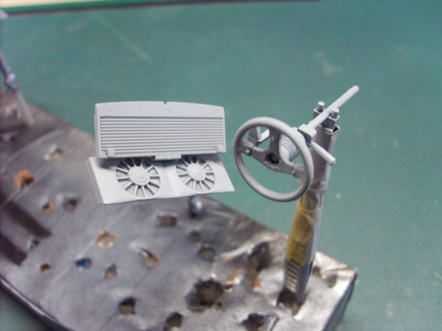

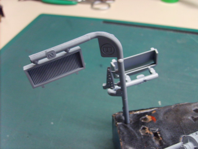

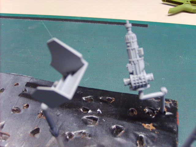

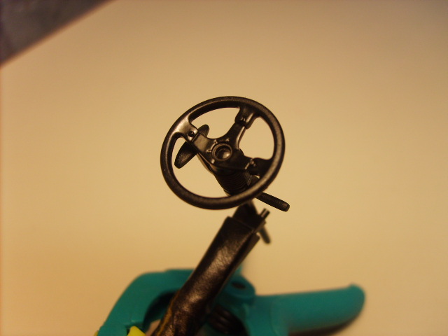

Ik hoor het sommigen onder ons al luidop denken, wanneer gaat hij dit model eindelijk eens afwerken.
Wel, vorig weekend heb ik dan eindelijk nog eens verder gedaan, ook waren het maar een paar kleine dingen.
Een aantal onderdelen werden met primer overspoten zaols jullie kunnen zien.
Omdat ik al een hele tijd aan deze kit bezig ben, ga ik hem nu gewoon afbouwen, zonder al te veel extra's, zodat die binnen niet al te lange tijd eindelijk in de vitrinekast komt te staan.

Klein puntje van kritiek: ik zie op de stuurkolom (of eigenlijk de richtingaanwijzer-boom) nog wat lelijke gietrandjes. Misschien kan je die nog even bijschuren?
Old 07-05-2008, 14:52
Ik had het ook al gemerkt na het spuiten, het zal nog weggeschuurd worden.

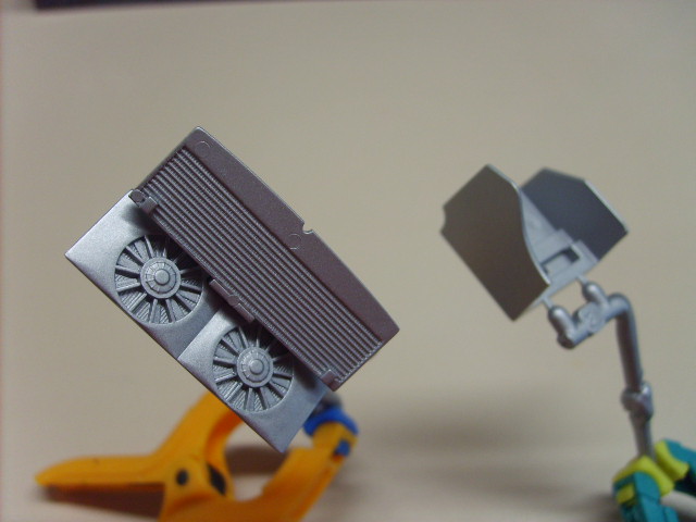

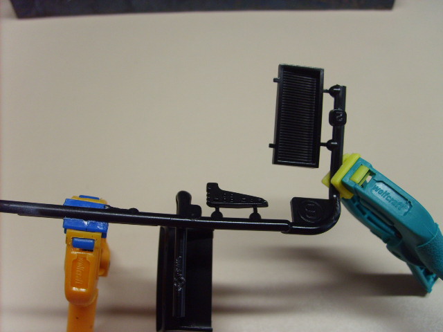

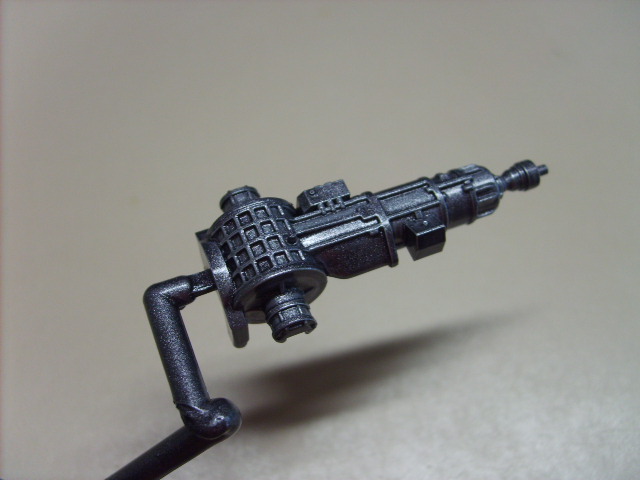

Tijdsgebrek en dergelijke zorgen ervoor dat ik nauwelijks nog aan modelbouw toe kom.
Begin van de week heb ik de onderdelen dan eindelijk hun kleurtje kunnen geven, en nu heb ik dan eens wat tijd gevonden om de foto's te laten zien.
De versnellingsbak in TS-42 (Light Gun Metal)
Radiatoren en pedalbox in AS-12 (Bare Metal Silver)
Een aantal zaken zoals luchtgeleider en stuurkolom in TS-29 (Semi Gloss Black)
Deze onderdelen zijn nu klaar voor verdere afwerking.
Zo komt er langzaam maar zeker (maar zeker langzaam ) ooit een einde aan deze kit.

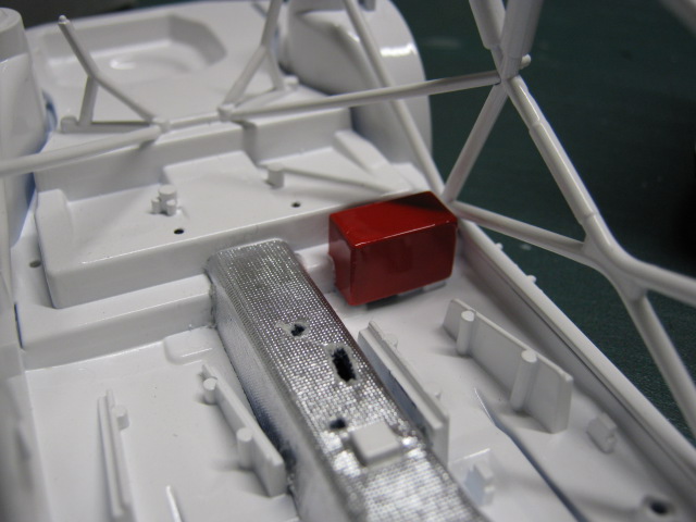

Na lang zoeken vond ik dit topic toevallig op pagina 11.
En na de Calsonic is het de bedoeling om dit project, dat in eveneens in 2004 startte, daadwerkelijk af te werken.
Gisteren zondag toch enkele kleine dingen gedaan nadat ik eerst alle onderdelen eens heb zitten bekijken welke al gespoten waren en welke nog niet. Ook eens gecontrolleerd of ik nog alle onderdelen had. Gelukkig, er was niks kwijt geraakt op het eerste zicht.
Dan heb ik één of andere box in het interieur voorzien van zijn rode kleur.
Ook heb ik het plafond, of de binnenkant van het dak mat wit geschilderd.
Voilà mannen, de nieuwe start is genomen, nu ga ik volhouden tot het eind.
Ik ga wel verder op het elan van waar ik gebleven was. Dingen die al gedaan zijn blijven en ga ik niet opnieuw meer doen.

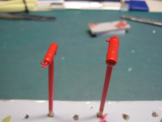

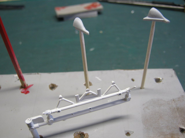

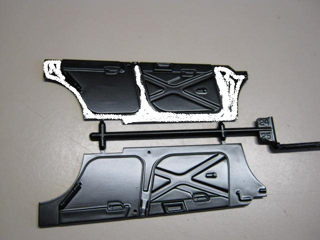

Zeer kleine update, maar wel eentje met een vraag.
Eerst en vooral kwam ik tot de conclusie dat er onderdelen in de doos lagen die niet van dit model waren, extra onderdelen die in de loop der tijd in deze doos zijn beland ipv in de onderdelendoos.
Wel zijn de spiegeltjes glad geschuurd en geprimerd, een onderdeel van de ophanging werd ook geprimerd, maar met een paar laagjes meer, het moest toch hoofdzakelijk mat-wit zijn.
Ook de beide brandblussers werden geprimerd en ondertussen ook rood gespoten.

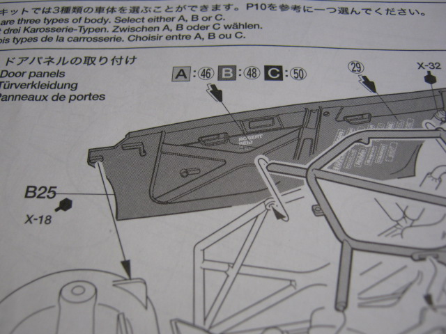

Dan komt mijn vraag;
Heeft er iemand een foto van de binnenkant van deze wagen, en wel om het volgende:
Volgens het plan moet alles zijdeglans zwart, met decals op de binnenkant van de achterdeuren.
Nu wil ik weten of deze reclamestickers ook in deze wagen hingen en of de gemarkeerde delen wit waren of zwart?
Omdat de fabriekswagens ook zwarte panelen hadden, ga ik er van uit dat ze hier ook volledig zwart moeten zijn, maar ik wil toch zekerheid, ook wat betreft die stickers aan de binnenkant van de achterdeuren. Ook andere referentiefoto's zijn welkom.
Het betreft hier de Haspengouwrally uit 2003.

Volgens mij was de body binnenin gans wit, wat wil zeggen dat het paneel inderdaad deels wit moet zijn. Enkel de deurpanelen zitten in carbon, of moeten in dit geval zwart blijven. Alles erond is wit.
En de reclame staat niet in de achterdeuren.
En euh, goe bezig maat.
