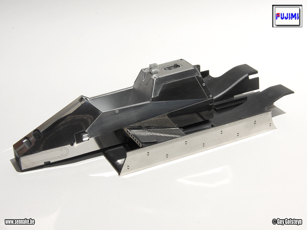

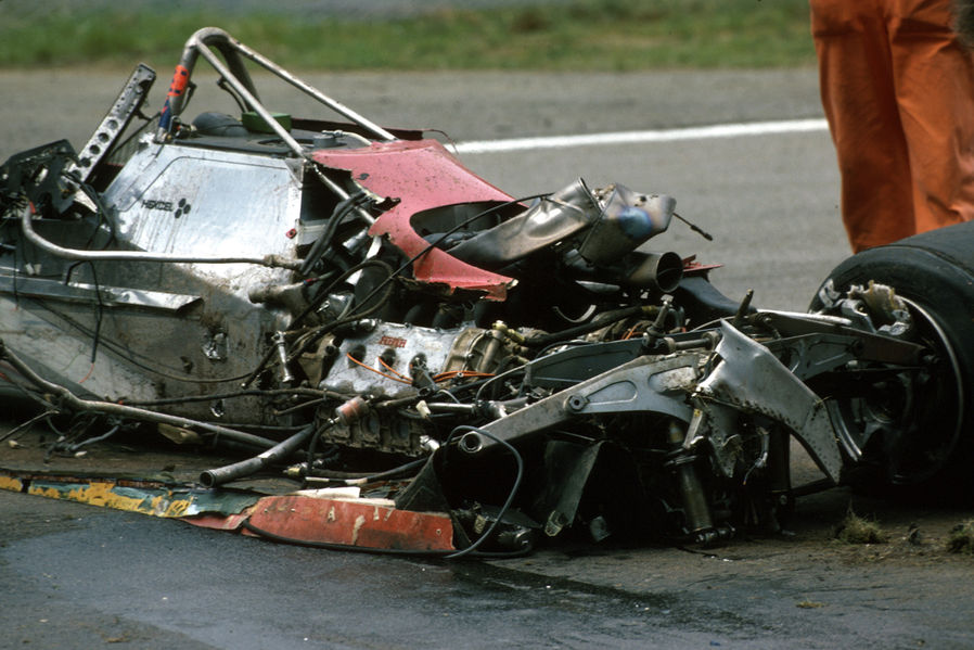

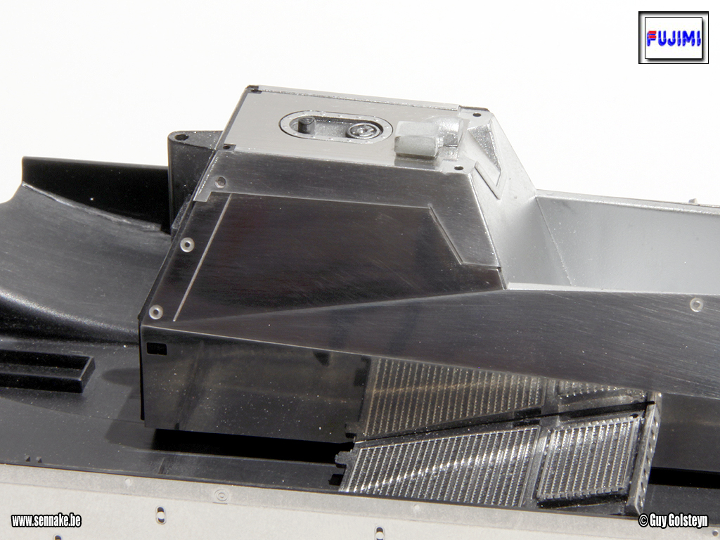

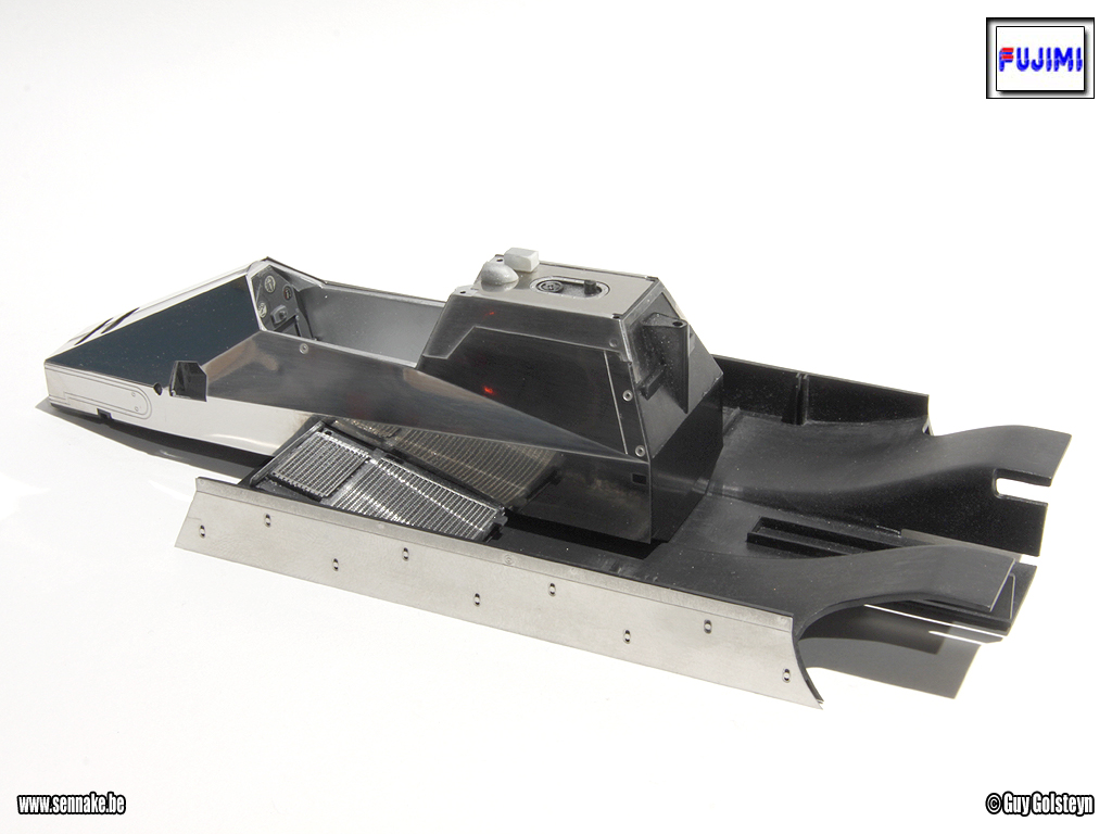

Meer dan 3 jaar later drong de oplossing zich op door middel van een foto die ik op het internet tegenkwam. Het gaat om deze foto die het wrak van de Ferrari toont na het dodelijk ongeval van Villeneuve in 1982 te Zolder:
Op de foto zie je een versterkingsstrip die bovenaan bevestigd zit, net op de plaats waar bij mijn model de PE-platen niet op elkaar passen. In feite is dit niet meer dan logisch, want net zoals bij mijn model kan zo'n centrale aluminium cockpit niet uit één stuk vervaardigd worden, en moet er ergens een punt zijn waar de platen aan elkaar bevestigd zitten. Laat dat nu net daar zijn waar mijn probleem zich situeerde... Dus vol goede moet gooide ik me op het scratchen van de aluminium versterkingsstrips die ik op maat gesneden heb via een mal van masking tape. Daarna werden ze gepolisht en op hun plaats gelijmd. Het ellendige probleem is er zowaar mee opgelost, ook al het heeft bijna 4 jaar geduurd voordat ik 'het licht zag'.
Maar het belangrijkste is dat ik nu eindelijk voort kan.
