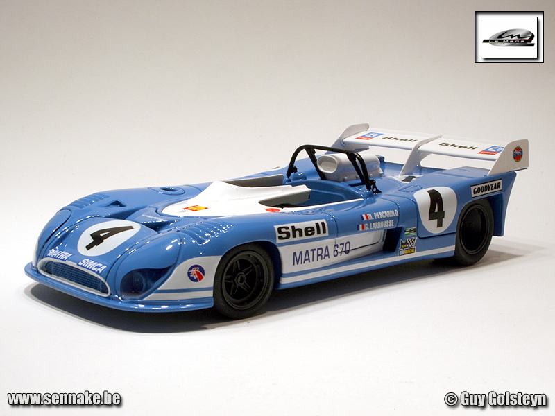

Ik had al zo'n vermoeden en het klopt; van voren ziet'ie er toch wel heel stoer uit!!
Inderdaad, de Matra met de afgedekte koplampen noemde men destijds blijkbaar ook de versie "yeux de chat" oftewel "katogen"...

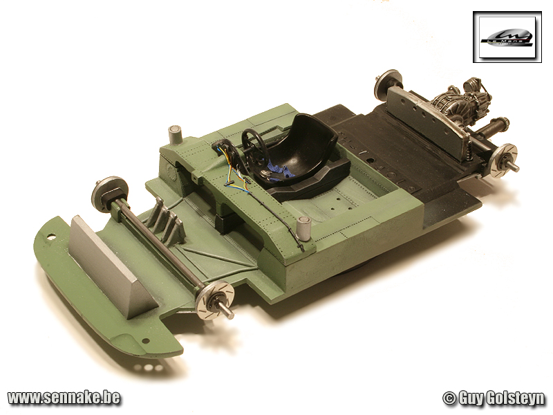

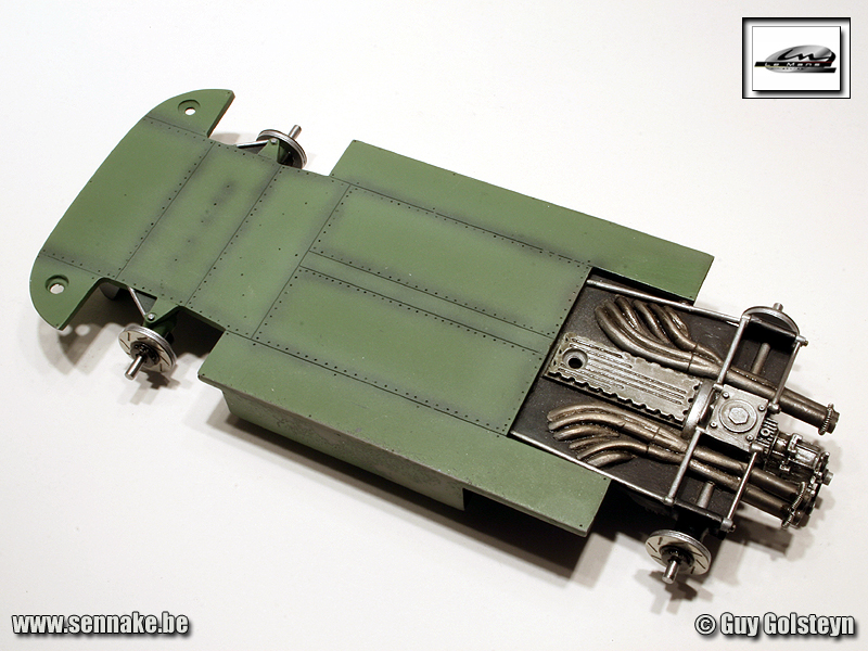

Hier gaan we. Eerst heb ik het cockpit green donkerder gemaakt door er zwart bij te voegen en met de airbrush heb ik alle delen die donkerder mogen een beetje oversprayed. Om te oefenen ben ik met de bodem van het model begonnen. Op deze wijze worden alle klinknagelgaatjes mooi ingekleurd en komen ze beter tot uiting. Overigens heb ik het motorgedeelte achteraan behandeld met de vertrouwde smoke 'n drybrush methode omdat ik nog niet wil overdrijven (eerst leren stappen, daarna leren lopen) en ook omdat ik die harde schaduwen bij mechanische onderdelen wel mooi vind.

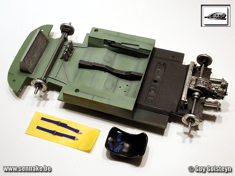

Ok. Nadat ik de binnenzijde van de cockpit dezelfde behandeling gegeven heb (klinknagelpartijen en ook alle schaduwpartijen zoals in de hoeken enz...) heb ik het cockpit green gemengd met wit, om een lichtere tint te verkrijgen. Die heb ik lichtjes over de donkere delen gesprayed om de schaduwen wat te downtonen, en ik heb ook alle op te lichten partijen zoals opstaande randen, buizenframe, enz... voorzien van de lichtere tint. Tenslotte heb ik het geheel nog wat gedrybrusht met wit. Mogelijk heb ik daar iets teveel van de schaduwpartijen gedowntoned, want het resultaat is wel erg subtiel. Maar ik ben er tevreden over, ten eerste omdat het een begin is en ten tweede omdat er eens de body erover staat nagenoeg niets meer van te zien zal zijn. Bovendien denk ik dat het overdrijven naar de lichtere zijde niet slecht is als je een donker interieur toch nog wat zichtbaarheid wil schenken. Let ook op de geweatherde motor met bijhorende foto-ets schijfremmen (zonder de remblokken). De kuipzetel kreeg reeds de heupgordels ingebouwd in een zo natuurlijk mogelijke "sit"; de schoudergordels werden ook al geprepareerd maar die kan ik nog niet aanbrengen omdat ze in de body vastgemaakt moeten worden. Overigens had deze racewagen maar 4-puntsgordels en geen 6-puntsgordels zoals tegenwoordig.
Een dryfitje van de interieur-onderdelen die ik al klaar heb om te zien of alles nog mooi past: dit blijkt geen problemen op te leveren. Tussen haakjes: het dashbord werd niet met de airbrush geweatherd omdat ik de details die ik op de body al aangebracht had opnieuw kon schilderen na het airbrushen, en dat wou ik mezelf niet aandoen met het dashbord (een normale mens weathert vooraleer details aan te brengen natuurlijk). Maar aangezien het dashbord toch helemaal onder de body verdwijnt... Merk ook op dat het cockpit green op deze foto een andere tint vertoont dan op de twee eerste foto's: dat komt omdat ik deze keer geen gebruik gemaakt heb van photoshop om de kleuren te "enhancen" zodat deze foto de juiste kleur vertoont zoals die er in het echt uitziet; de eerste 2 foto's zijn iets te blauwig en een beetje overbelicht om het effect van de weathering beter duidelijk te maken.
Ik wou ook eens zien of de assen en de remmen een correcte positie van de wielen niet in de weg zaten. Daarom heb ik nog een tweede dryfit gedaan met de body, de overrolbeugel, de airscoop die trouwens helemaal opnieuw voorzien werd van de beugeltjes waarmee hij tegen de motor bevestigd wordt (daarover later meer) en de komplampglaasjes die ik er nog maar eens LOS opgezet heb omwille van het totaalbeeld.

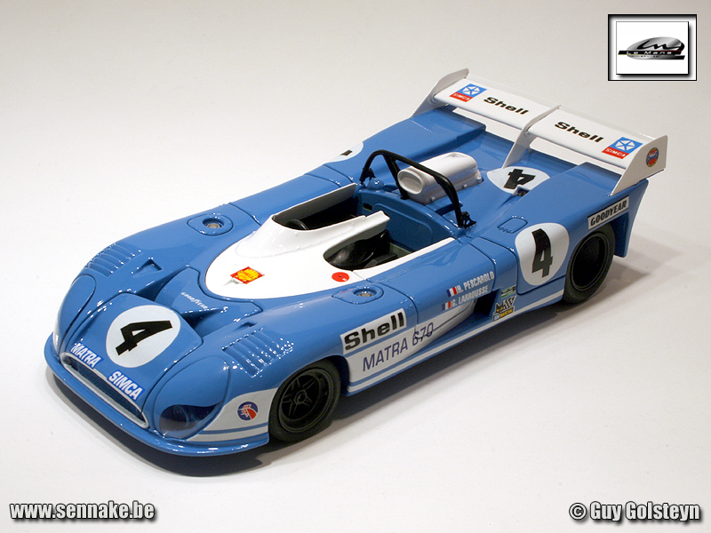

En een foto vanuit een iets lager perspectief die toont wat voor een "mean machine" deze Matra eigenlijk wel was (en nog is)...

Ziet er goed uit, Guy. En duidelijke uitleg wat je van Guido geleerd hebt.
Ik zit me nu af te vragen of deze techniek ook bruikbaar zou zijn op de body van een wagen. Misschien niet zo opvallend als hier, maar iets subtieler. De panellines zou je dan eerst zwart spuiten om zo een soortgelijk effect te krijgen als jij hier laat zien. Zal eens kijken of ik een body die ik over heb hiervoor als test kan gebruiken.
De onderkant is al mooi, maar het zou zonde zijn als je deze nu als "af" zou beschouwen. Je kan er nog enkele strepen "op stritsen", strepen die vuil, krassen, olie enz. kunnen/moeten voorstellen. 'k ga straks mijn externe harde schijf eens bovenhalen en die foto van de geweatherde 307 onderkant bijhalen. Heb je een idee van waar ik naartoe wil.
"Vermaelen Projects" - een kleine moeite, maar een wereld van verschil!
...want het resultaat is wel erg subtiel. Maar ik ben er tevreden over, ten eerste omdat het een begin is en ten tweede omdat er eens de body erover staat nagenoeg niets meer van te zien zal zijn. Bovendien denk ik dat het overdrijven naar de lichtere zijde niet slecht is als je een donker interieur toch nog wat zichtbaarheid wil schenken.
Het resultaat mag, moet zelfs, subtiel zijn. Het komt er vooral op neer om er voldoende diepte in te steken. Dat wil zeggen dat je, vooral in de hoeken, moet opletten om niet te zeer terug op te lichten. Dat wil zeggen dat je de lijn in de hoek nagenoeg donker mag houden. Als je je fijnste airbrushnaald in je Badger stopt, kan je met een weinig druk en weinig verftoevoer nagenoeg tot tegen het oppervlak gaan, waardoor je quasi een fijn lijntje spuit en de spraynevel tot een minimum beperkt.
Naarmate je je dan verder verwijdert van de hoeklijn en meer in het open vlak terecht komt, kan je meer oplichten. Pas op, deze afstand is slechts enkele millimeter ver. Blenden van heel tot redelijk donker naar redelijk tot heel licht.
Dus afrondend, dit is een zeer goede oefening geweest en een resultaat dat er echt mag zijn. Je kan immers duidelijk het verschil zien tussen de eerste platte afwerking en deze diepere afwerking. Daardoor alleen al is het meer dan de moeite waard geweest. Bij een volgende gelegenheid nog wat verder experimeteren en uitproberen.
