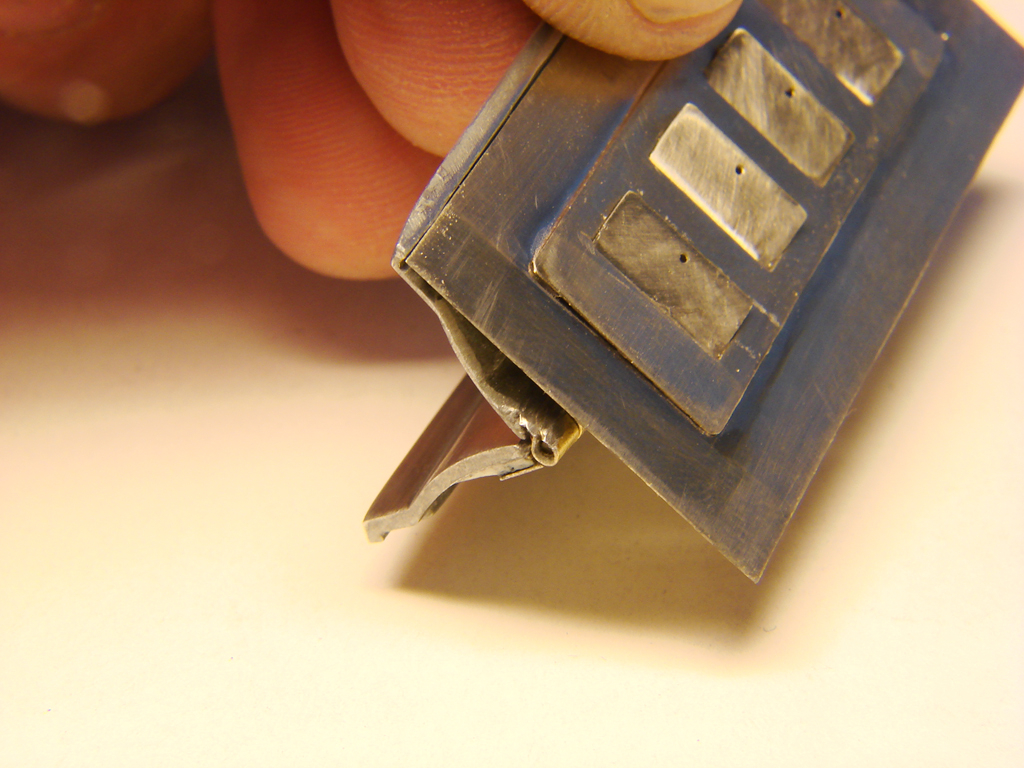

Update over de motorkap: het scharnier aan de voorzijde van de motorkap werd wat afgeslepen, zodat de overgang van motorkapelement en scharnier niet meer zichtbaar zal zijn eens de motorkap opengeklapt staat.
Je ziet ook al de zijpanelen die gemonteerd werden. De deurtjes werden aan de achterkant voorzien van 2 pinnetjes die ik voor de stevigheid heb gesoldeerd. Het geheel werd dan met secondenlijm aan het paneel gekleefd, dat op zijn beurt weer aan het grote paneel werd gekleefd. Je krijgt dan dat niveauverschil in de panelen, net zoals op de echte wagen.
Op de foto zit één van die deurtjes wat aan de scheve kant, dat is ondertussen al gecorrigeerd. Waar die macro-foto's al niet goed voor zijn...
Fijn schuurpapiertje erover, en dan kan alles in koetswerkkleur gespoten worden.

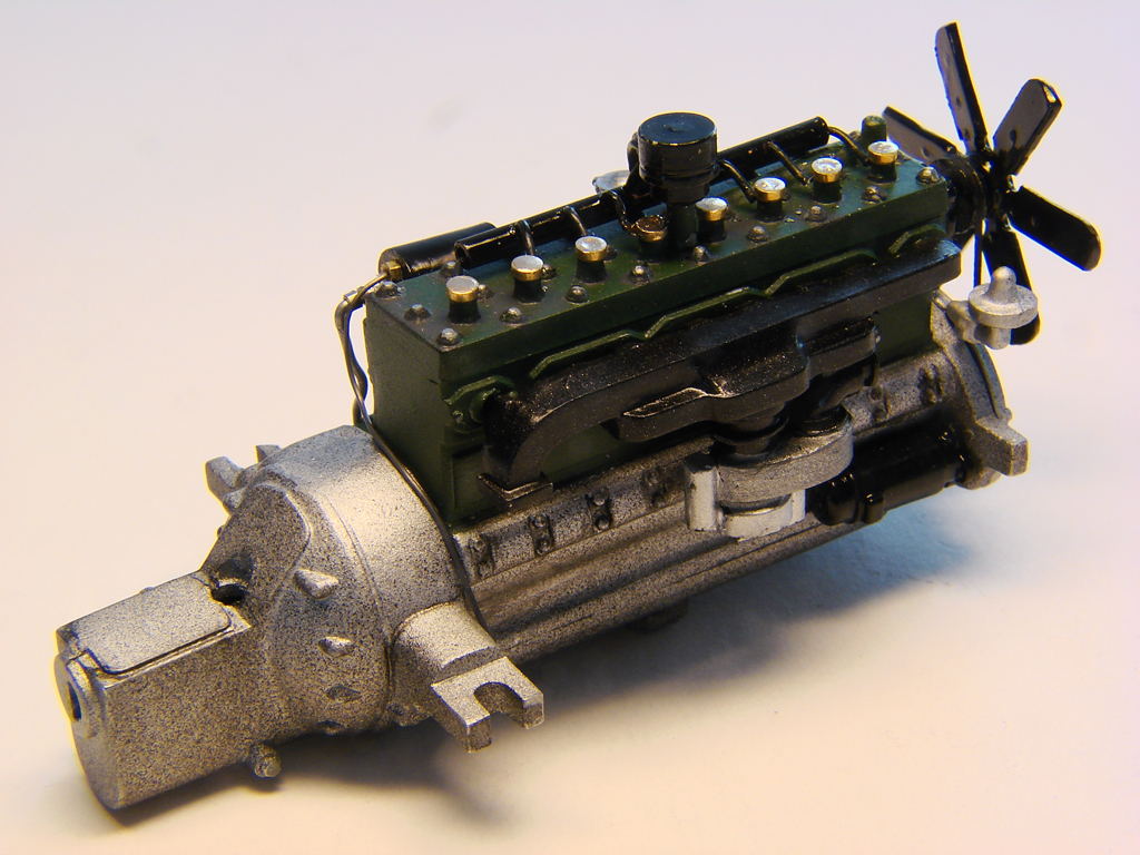

Ik heb ook nog aan de motor gewerkt. Daar zijn de volgende dingen aan gebeurd:
1. Het toevoegen van elementen aan de linkerzijde van de motor + bekabeling,
2. het toevoegen van een zelfgebouwde oliepomp met terugloopleiding naar het blok,
3. het toevoegen van een distributieriem (uit Tamiya maskingtape gemaakt),
4. het vervangen van de stroomverdeler en de bekabeling naar de 8 bougies door een scratchbuild onderdeel. In weze is dit een gedraaide stroomverdeelkop met 8 draden die van daaruit verdwijnen in koperen buisje. De draden vertrekken van daaruit naar de verschillende bougies. Vergelijk met het kitonderdeel en oordeel zelf welk het best oogt.
5. Het toevoegen van een olievul-trechter (of hoe noem je die dingen?). En tenslotte:
6. het toevoegen van de koperkleurige bougiekop-kapjes.
Ik denk dat de motor nu grotendeels afgewerkt zal zijn, op de bekabeling van en naar de firewall toe (toe te voegen eens de motor ingebouwd wordt), en de slangen voor koelvloeistof (toe te voegen wanneer de motor en de radiator ingebouwd zijn).

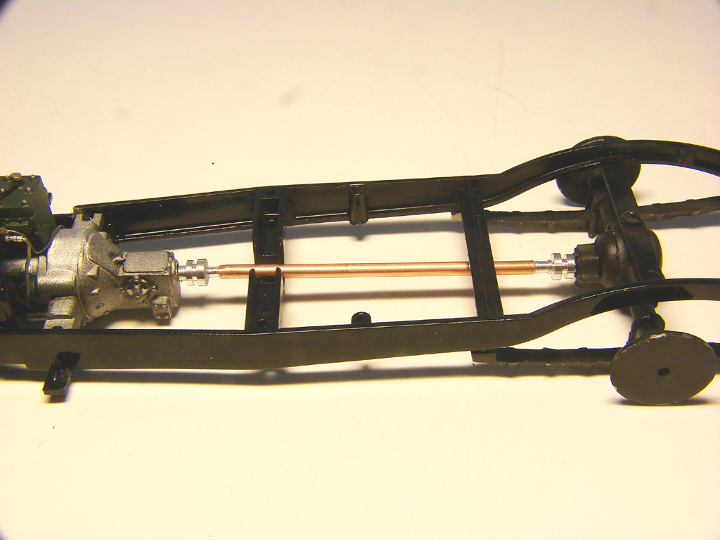

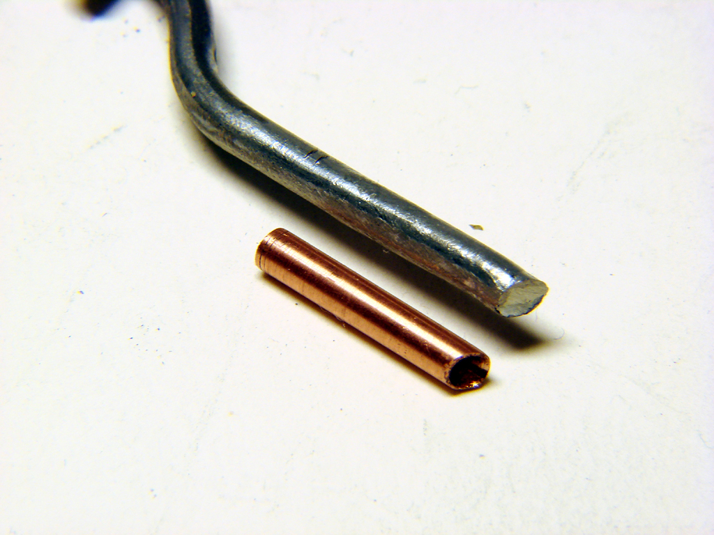

De cardanas is ook een verhaal apart. Bleek dat het onderdeel tijdens het opkuisen gewoon in twee brak...
Dus dan maar zelf ééntje gemaakt. De uiteinden van de cardan zijn heel makkelijk gedraaid. Het middenste deel is gewoon een koperen buisje waarop de twee uiteinden worden ingeschoven.
Een dryfit toont ons dat alles perfect past.
Dan rest alleen nog een likje verf om af te werken. Bemerk ook de uitlaat, de radiator en de benzinetank.
