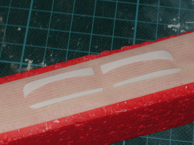

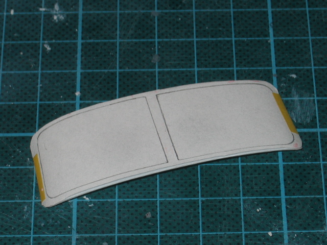

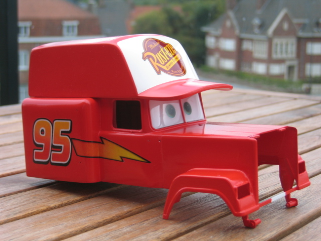

Na een poosje van relatieve rust kwam er gisteren weer wat schot in de zaak... De trekker en het petje werden, na de spuitbeurten en enkele dagen uitharden, opgepoetst met de Tamiya Compounds. Daarna ging ik aan de slag met de zelfgemaakte decals. Dit leek allemaal in orde: gekleurde decals op clear paper en de witte op white paper. Ik had de buitenste lijnen op die witte gezet zodat het makkelijker ging zijn om deze correct uit te knippen.
Hier is het evenwel fout gelopen. En heel vreemd want de witte decals blijken ietsje smaller dan de gekleurde (zie gele pijl en cirkel). Ik begrijp het niet helemaal want ik vertrok uit dezelfde basistekening om dan van de witte alles te wissen op de buitenste lijn na. Bij de proefafdruk leek alles ook perfect juist te zijn. Maar na het printen dus niet. Straks ga ik nog denken dat ze gekrompen zijn door de vernis... De vellen werden wel op een verschillende printer geprint via een andere laptop... Naja, ik heb al een oplossing voorzien: een wit decalvel heb ik gesealed met vernis en ik ga gewoon de decals op maat snijden zonder dat lijntje. Het zijn grote vlakken dus dat is wel te doen...

Gisteren heb ik de halve namiddag gebruikt om de witte decals opnieuw te maken. Deze keer heb ik gewoon een wit vel met vernis gesealed zonder dat er iets op stond. Daarna heb ik aan de hand van de foutieve witte en de gekleurde decals de nieuwe witte gemaakt: aftekenen, knippen, passen en bijknippen tot het klopte. Dit gebeurde voor de pijl en het nummer. resultaat is geslaagd, al zeg ik het zelf. Mack wou alvast op de foto buiten...
Next up is het bijschuren van het mondje (waar ik even erg tegenop kijk) en het maken van de oogleden. Deze was ik bijna vergeten maar het viel op op bovenstaande foto's...

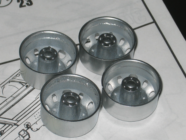

De dag voor het vertrek wou ik de banden op hun velgen steken. Blijkbaar moet er iets fout gegaan zijn blij het spuitwerk van enkele velgen wat ervoor zorgde dat ik die opnieuw mocht spuiten...

Anyway... Gisteren ben ik dan toch begonnen met het assembleren van de onderdelen. De foutief gespoten velgen werden van banden voorzien en geplaatst. De cabine werd vastgelijmd op het onderstel (en verstevigd binnenin zodat ie niet losschiet als je hem optilt). De brandstoftanks kregen hun plaats, de grill kreeg zijn MACK-letters en werd op de neus gelijmd.

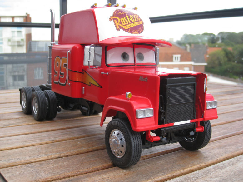

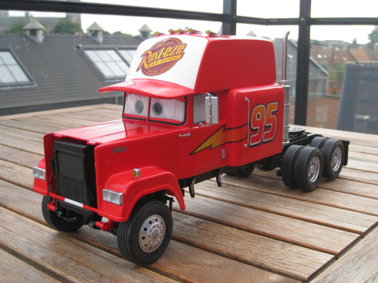

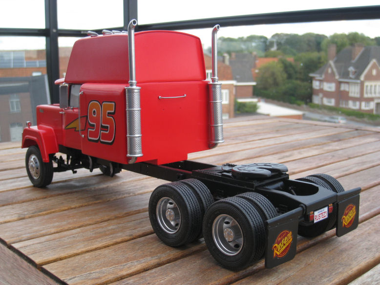

Voor nu is het even de laatste update. Morgen begint de drukte van de school opnieuw en ga ik mijn tijd even voor deze zaken kunnen grbuiken. Bovendien moeten de onderdelen die ontbreken nog een paar dagen de remolie in en nadien krijgen ze hun laagje Gammachroom... Die van Motip is voor mij nu officieel afgeschreven. Zelfs 4 weken uitharden was onvoldoende...
Ik plaatste dus alle chroom erop. Hier en daar ging het nog eens lekker fout zodat het wat meer werk kostte om alles in orde te krijgen. Rest mij dus nog enkel de brandstotanks en de grill met hondje. Oei ja, en die kabels met hun bevestiging om tussen trekker en trailer te bevestingen. Maar dat ga ik nog eens goed bestuderen want dit onderdeel moet kunnen aan- en afgekoppeld worden...
Maar nu de buiitenfoto's...
Op de laatste heeft hij precies een baard zoals Homer Simpson, hihi... En dankzij deze laatste foto valt mijne euro dat het mondje nog moet afgewerkt worden zijnde schuren, spuiten, tanden en tong en mondholte toevoegen... Goed bezig hier :-) Maar das voor komende week dus...

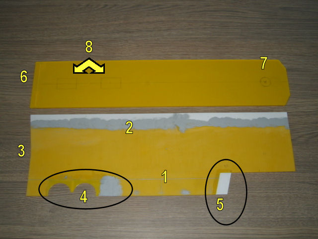

Next up... Terwijl de brandstoftanks en de grill opnieuw opgebouwd moeten worden, begon ik aan de trailer. Ook hier zaten er serieus wat adertjes onder het gras en werd de verbouwing groter dan voorzien...
Eerst begon ik aan stap 1 en 2 van de bouwhandleiding: het deel dat aan de trekker moet vastgemaakt worden. Dit deel is van belang om alles goed uit te passen. Hier moest ik bepalen of ik dat vasthechtingspunt dichterbij moest plaatsen of niet. Ja dus en daarmee kwam een eerste aanpassing aan bod... Op de foto zie je dat een stuk werd weggesneden en daarna wat verderop werd gerecupereerd...
Daarna kon ik met de zijkanten van de trailer starten. Hier vallen nogal wat zaken op die anders moeten worden. Ik ga niet voor de full detail maar het moet de animatiefilm wel benaderen.
Eerst moest de boord en allerlei uitstekende delen van de platen verwijderd worden. Ik voelde me na enkele uren al een bouwer van een cleane showcar. De platen verloren immers alle lines, alle handvaten en weet ik veel wat nog. Het werden gladde onderdelen...
Bij nader toezicht en dryfitten van de zijpanelen bleek evenwel dat de panelen te laag waren. Er zat dus niets anders op dan plastic stukken toe te voegen. Zo werd de trainer 2 cm opgehoogd. De achterzijde moest dan weer ingekort worden. Het einde van de trailer van Mack zit immers dichter bij de wielkasten dan van het model. Dus ook dat werd weggezaagd...
Toen dit in orde was, pakte ik de wielkasten aan. Deze zitten bij Mack een stukje dichter bij elkaar en ook meer naar achter toe. Daarom verzagen we dus dat onderdeel en werd het aan de binnenzijde extra verstevigd...
Tenslotte kwam er nog een extra stukje plastic card bij het voorste stuk gelijmd zodat de trailer nog wat langer lijkt. Het is absoluut niet 100 % correct en uitgemeten maar... "it looks ok" voor mij. Doordat de trekker werd uitgerokken moest ik dus wat improviseren aan de trailer maar voorlopig lijkt het goed... Een dryfit van beide samen heb ik nog niet op foto maar volgt zeker voor een eerste impressie.
Ten slotte werd ook het dak aangepakt. Een stuk werd weggenomen zodat de lengte klopt. Op drie plaatsen werden ook aantekeningen gemaakt voor de airco en dergelijke...
Hieronder een overzichtsfoto...
1/ Wegschuren van boord en dichtplamuren van de lines
2/ Ophogen van de plaat
3/ Wegsnijden van achterzijde
4/ Aanpassen van de wielkasten
5/ Toevoegen stukje plaat
6/ Inkorten bovenplaat
7/ Airco uittekenen
8/ Uittekenen 2 balken
Zo, nu kan ik aan de slag om de andere plaat aan te passen... Ook de brandstoftanks verdienen nog wat aandacht. Het mondje is ook bijna af. Nog wat extra schuren en plamueren en dan kan de achterzijde (tanden, tong, mondholte) gemaakt worden.
