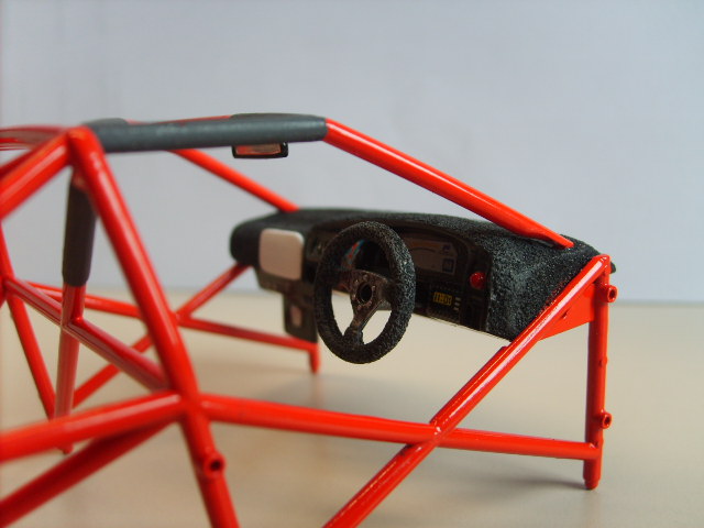

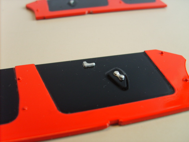

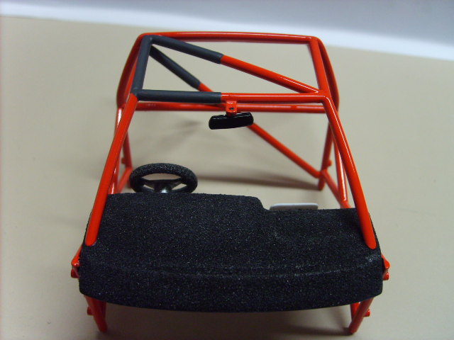

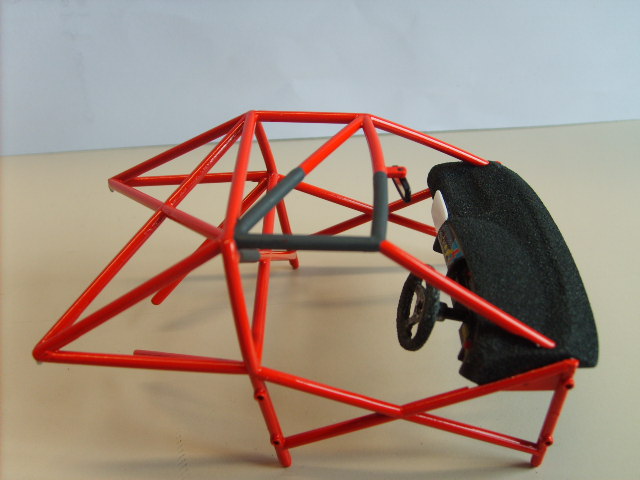

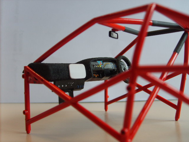

Zaterdagavond heb ik enkele details geverfd op de binnendeurpanelen
Ook het dashboard heb ik aan de rolkooi bevestigd, de binnenspiegel hangt eveneens op z'n plaats. Als spiegel heb ik wat BMF gebruikt ipv het te verven.
Foto's zeggen soms meer dan woorden:

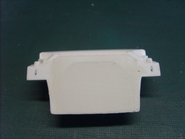

De achterwand wordt toegemaakt met wat styrene en plamuur.
Het achterpaneel is nu op het onderstel gemonteerd en de gaten en kieren zijn dicht geplamuurd. Het geheel moet nog geschuurd worden.

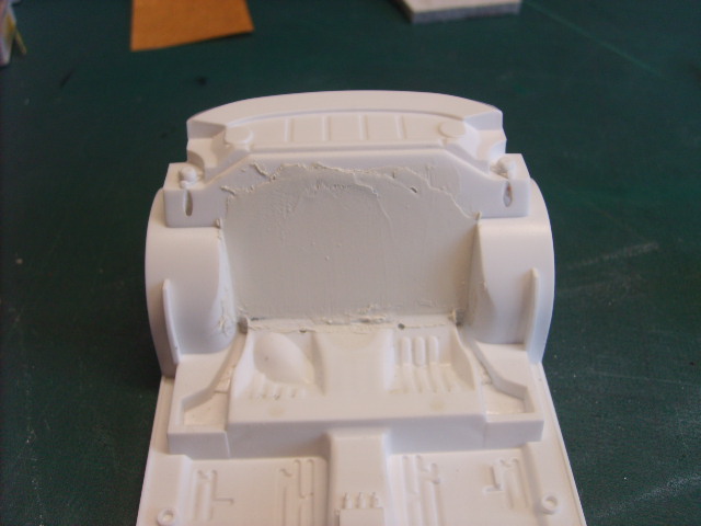

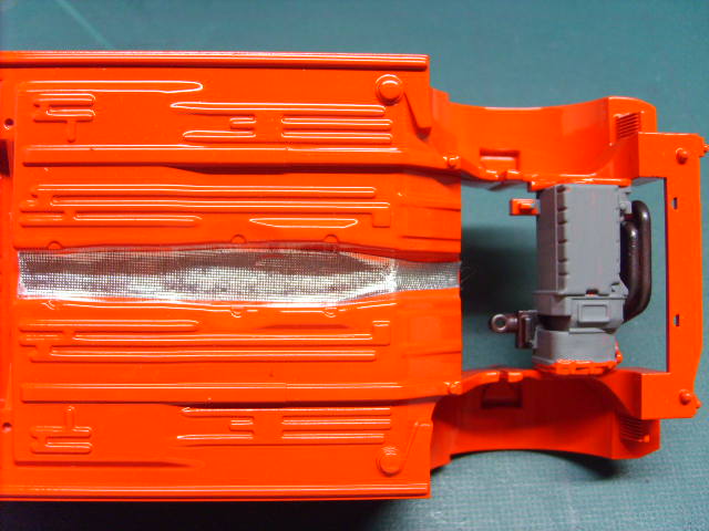

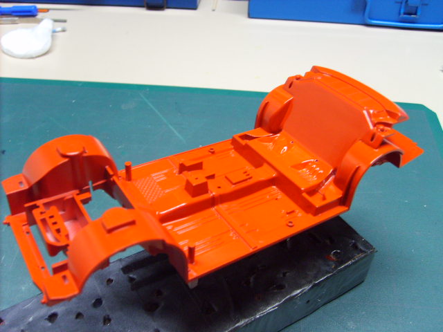

Het glad krijgen van die achterwand heeft me toch meer werk gekost dan gedacht. Na het schuren van de plamuur bleef je er maar bastjes in zien, waarschijnlijk door een te dun stukje styreenplaat. Dan maar de grote middelen geprobeerd en voor het eerst die Tamiya polyester-putty gebruikt.
Een eerste poging mislukte omdat ik te weinig verharder had gebruikt, maar na een 2de poging, een paar uurtjes uitharden, wat schuurwerk en een laag primer ziet het er nu zo uit.
Nadat de primer een paar uurtjes heeft staan drogen, kon er dan een eerste laagje rood (TS-49) gespoten worden.
Hopelijk valt morgen het weer wat mee, dan kan ik de 2de laag aanbrengen.
Dat was het dan voor deze update.

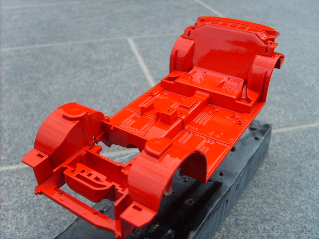

Old 02-09-2007, 21:25
Het ziet er allemaal heeeeeel mooi uit Johny! Die stoel en dat stuurtje zijn echt levensecht, ga zo door zou ik zeggen.
Waar halen jullie dat poeder eigenlijk? Zou ik ook wel eens willen uitproberen...
even off-topic: Johny, als je wil kan ik zondag ook rijden naar Geel... Je laat maar iets weten via mail.
Tom
Hé Tom, you've got mail
Dat poeder is afkomstig van Verschooten in Antwerpen, een grote modelbouwwinkel met ook een hobby-hoekje waar je deze potjes kan vinden.

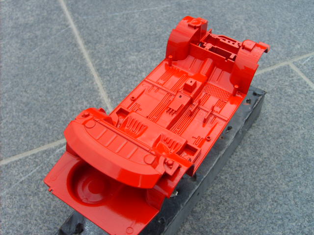

En nu terug terzake. Vandaag besloot ik om het onderstel van een 2de laag te voorzien. Het spuitwerk zag er op het eerste zicht goed uit en werd weggezet om te drogen. Na het middageten ging ik het resultaat eens bekijken of alle hoekjes en kantjes genoeg verf hadden gehad en ik schrok me daar een bult. Wat bleek, het hele onderstel had matte/doffe plekken verspreid over het geheel. Hoe kon dat nu, het was dezelfde spuitbus waarmee ik de eerste laag had aangebracht, ze was goed geschud en ik had ze opgewarmd. Kortom, dezelfde werkwijze zoals altijd.
Spijtig genoeg heb ik er geen foto van gemaakt, maar soit. Dan maar de spuitbus terug in de hand genomen om een 3de laag aan te brengen. Busje goed geschud en opgewarmd en een 3de laag gespoten.
Nadat het onderstel een aantal uren had staan drogen, ben ik eens gaan kijken naar het resultaat.
En het zag er goed uit, kijk maar.
Nu kan alles goed drogen vooraleer we verder kunnen met het aanbrengen van de overige onderdelen en het verven ervan.
