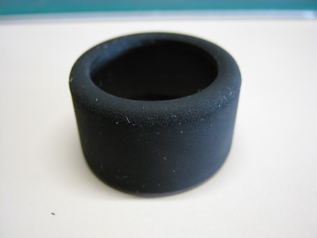

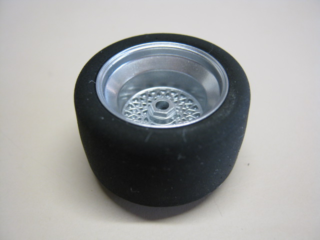

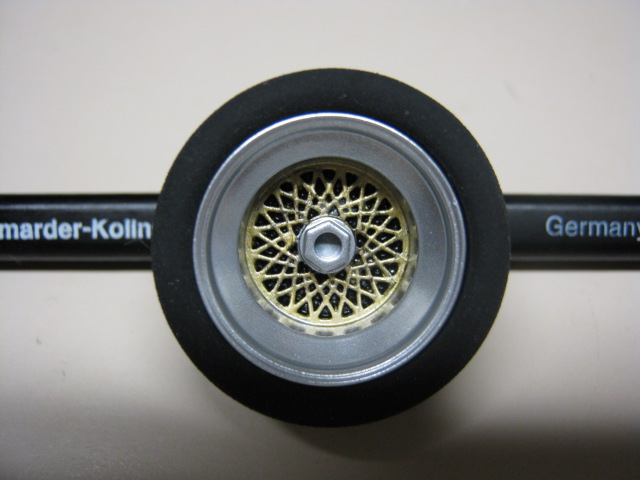

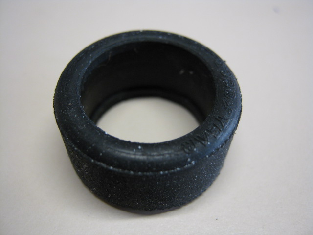

Aangezien de velgen al zijn gespoten, ben ik maar begonnen aan de bandjes.
Hier is te zien dat Tamiya vroeger de naam van het bandenmerk gewoon meegoot op de band ipv de decals zoals men ze nu meelevert. Aan 1 zijde stond Good-Year en aan de andere kant Dunlop.
Ik heb de namen en de naden weggeschuurd, ik ben van plan om er decals op te kleven. Na wat schuren zien ze er zo uit:
Dan de bandjes maar over de velg getrokken;

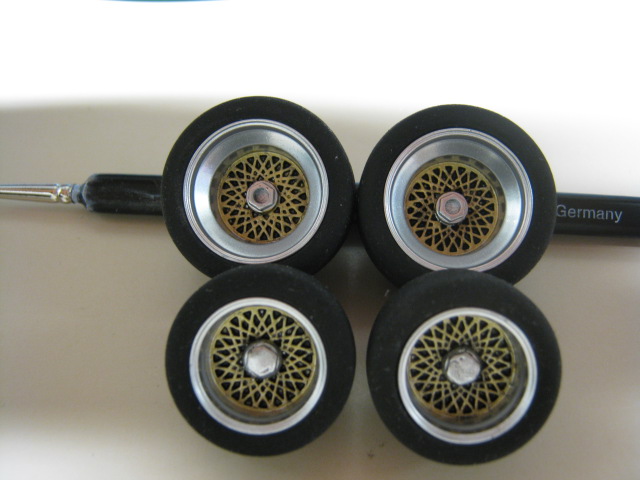

Dan hebben we het velghart maar een kleurtje gegeven. Daar de gaten tussen de spaken toe zijn hebben we die met mat-zwart ingekleurd, de spaken zelf kregen Titanium-goud als kleurtje.
Nu moet alleen de wielmoer nog wat bijgewerkt worden en moeten er Good-Year-decals op de banden komen.

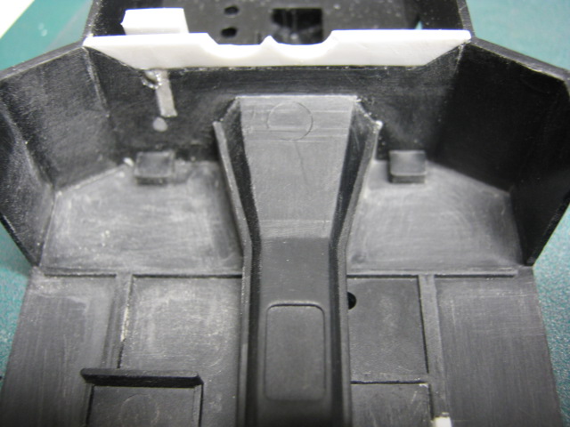

Even een kleine update.

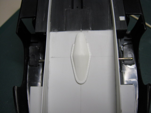

Op de bodemplaat werden de sinkmarks weggeschuurd;
Die op de transmissietunnel wordt ook nog verwijderd.

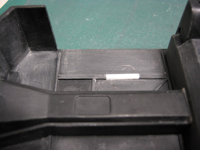

Ook werd er een verstevigingsbalk verlengd;

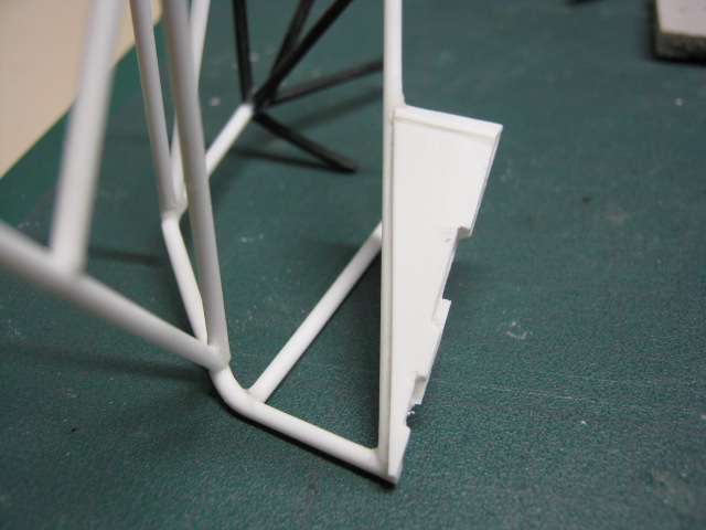

Ook aan de rolkooi werden een aantal aanpassingen gemaakt, waarbij ik me gebaseerd heb op het interieur van de Imsa-Mustang. De rolbaar naast de piloot werd naar onderen toe dicht gemaakt.

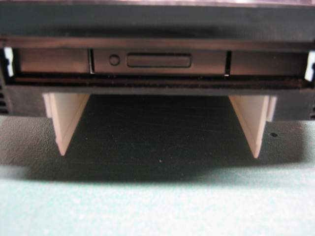

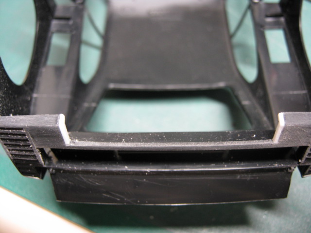

Achteraan de carrosserie werd de opening voor de diffuser, die iets te breed was, met wat plasticard verkleind.
Nu sluit alles veel beter aan.
De afdekplaat voor de achterbrug werd ook op zijn plaats gelijmd.
Hier werd ook nog wat opvulwerk uitgevoerd.
De onderkant is nu aan beide zijden gelijk, de opening waar normaal gezien het tandwiel van het electromotortje moest komen, is volledig opgevuld.

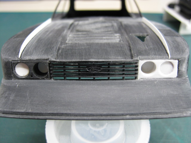

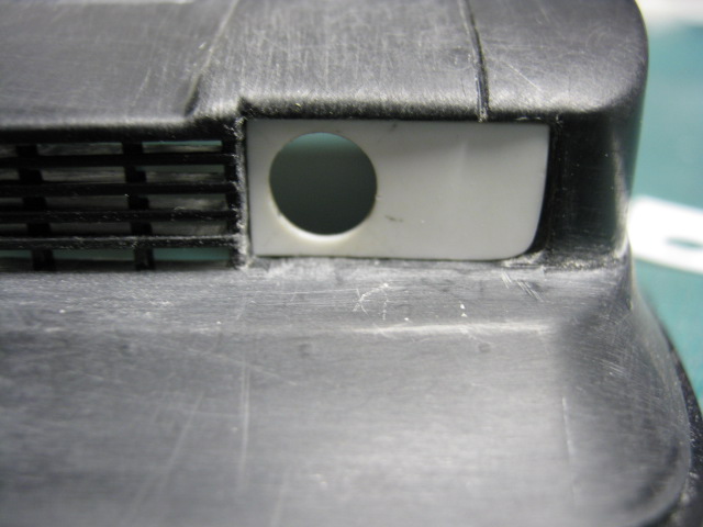

Eerst en vooral heb ik de koplampunits aangepakt. Bij deze kit is er een verschil tussen de linker en de rechterkant.
Linkerkant ziet er zo uit:
Rechts ziet er dat zo uit;
En zo zal links er dan ook moeten gaan uitzien.
Omdat de koplamp aan de rechterkant te diep zit, werd dit gat opgevuld met wat plasticard.

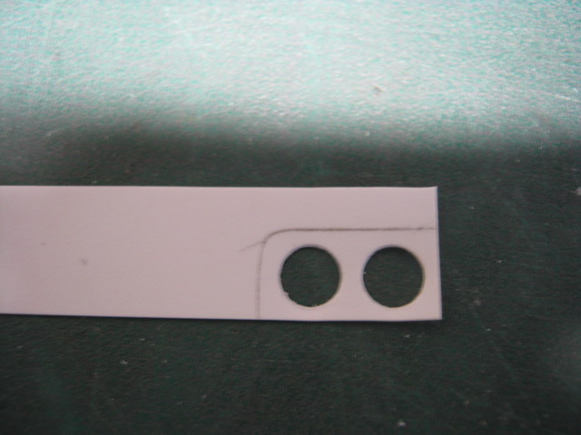

Vervolgens werd de linkerkant aangepakt. Eerst werd een plaatje op maat gemaakt, vervolgens werd het verluchtingsgat gemaakt.
Daarna werd er een 2de plaatje gemaakt met dezelfde afmetingen, maar met 2 gaten; 1 verluchtingsgat en 1 uitsparing om de zelfgemaakte koplampen in te plaatsen.

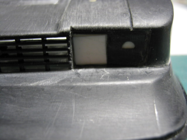

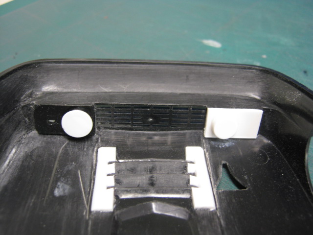

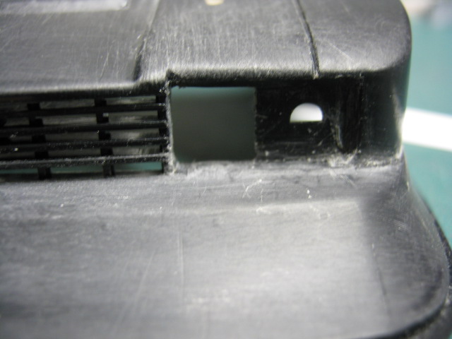

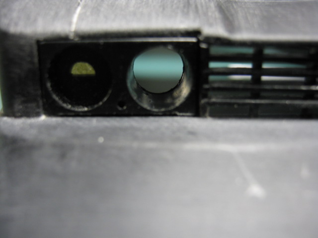

Vervolgens moest het vierkante gat links worden opgevuld;
Daarna werden de 2 op maat gemaakte plaatjes op hun plaats gelijmd en werd het verluchtingsgat verder uitgeboord.
En zo zien beide kanten er toch min of meer gelijk uit.
In de buitenste uitsparing komen dan deze zelfgemaakte koplampen.
En langs de binnenkant ziet er dat dan zo uit.

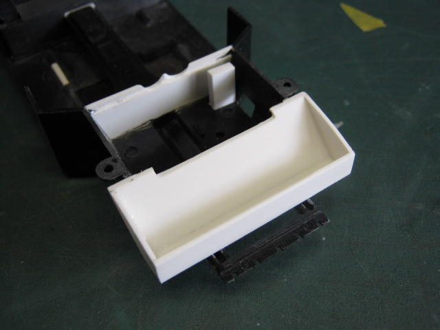

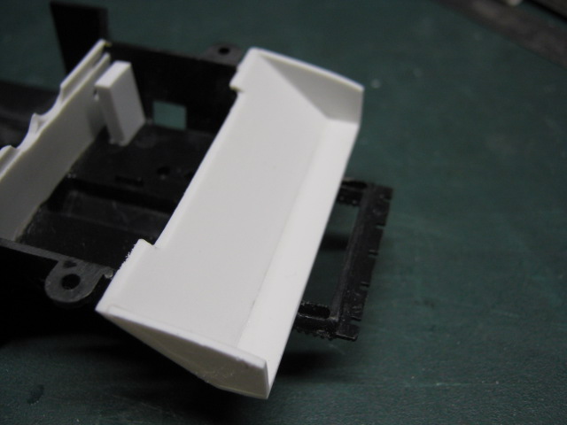

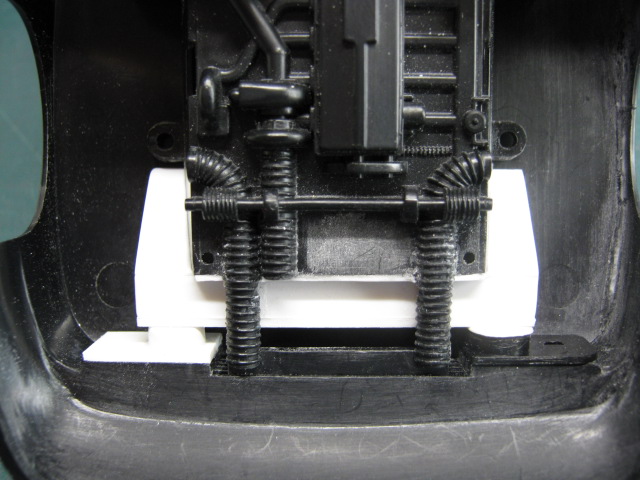

Volgende probleem dat ik aangepakt heb is het volgende: Daar ik een extra gat op de motorkap heb gemaakt en de de verluchtingsgaten groter, is daar iets en niets te zien. Je kunt daar gedeeltelijk tot op de grond kijken en je ziet een gedeelte van het chassis dat dan weer niet klopt.
En omdat een motor ontbreekt, heb ik besloten om daar een bakje te maken, dat achteraf zwart wordt geschilderd/gespoten. Zodat je niet meer tot op de grond kan kijken.
Langs onderen ziet er dat zo uit;
En van bovenaf zo;

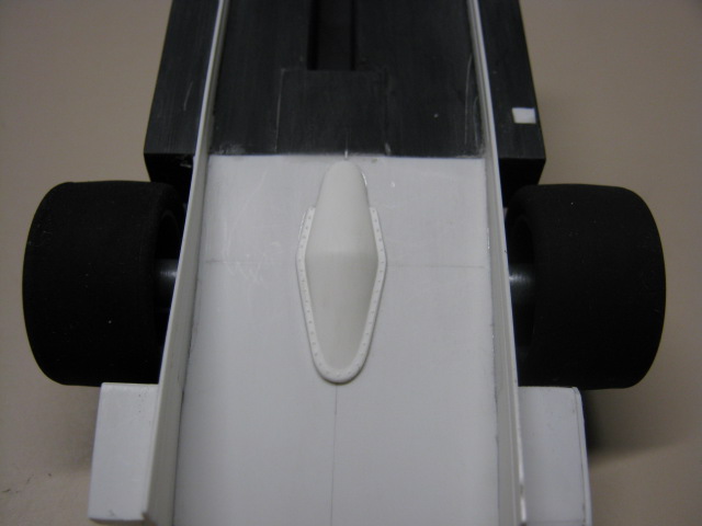

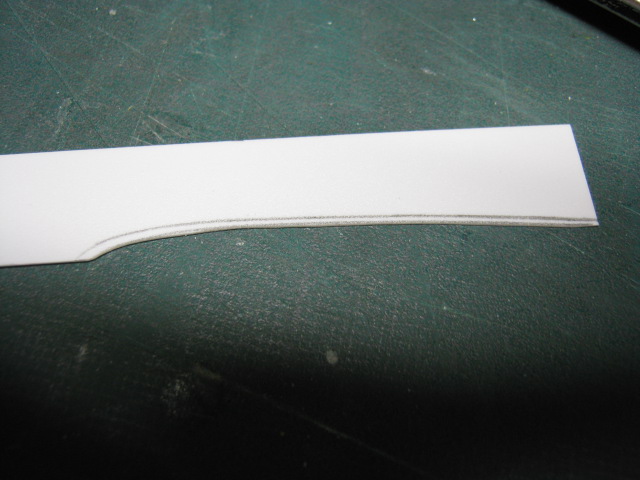

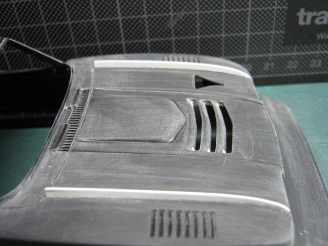

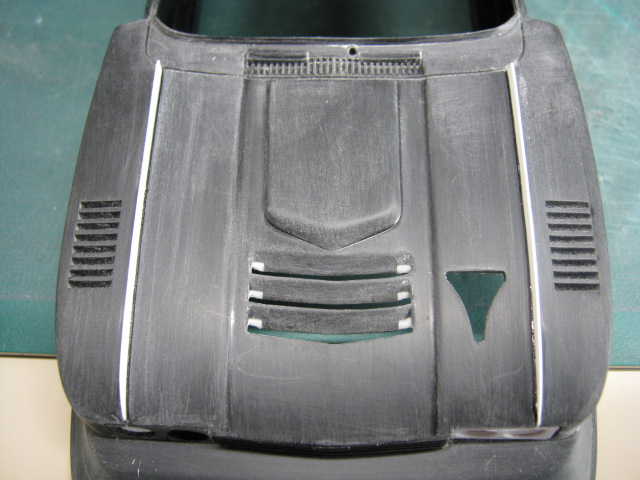

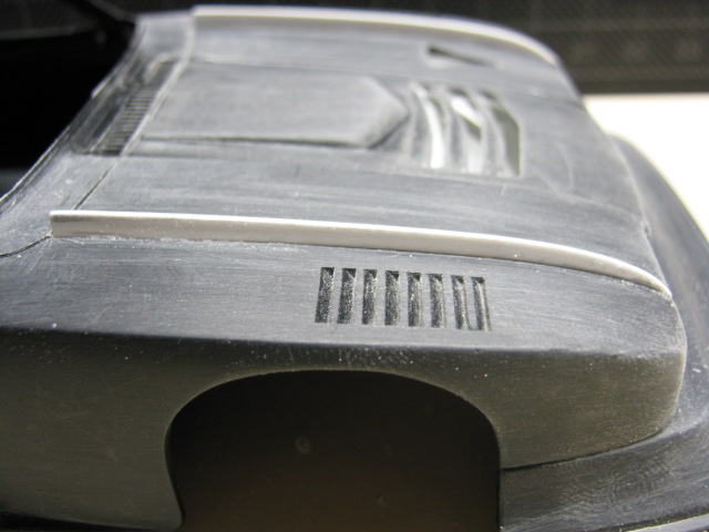

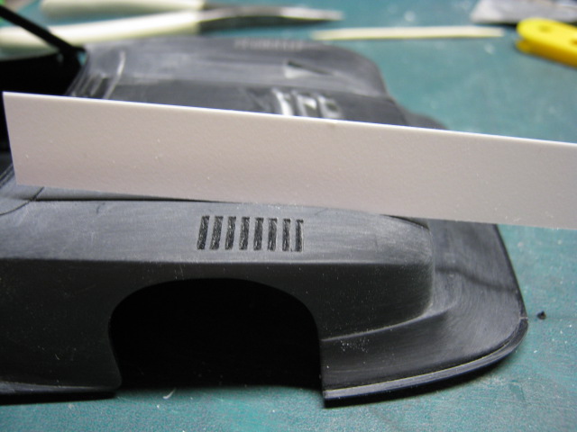

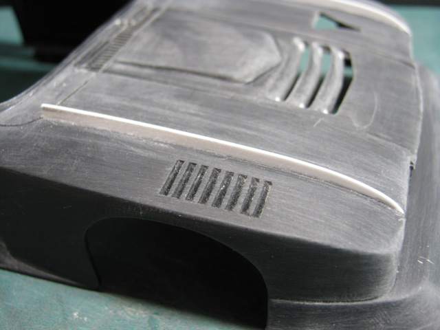

Misschien is het je al opgevallen, op de vorige foto zijn de windgeleiders op de motorkap al te zien, maar hier laat ik jullie zien hoe ze tot stand zijn gekomen.
Allereerst werden de panellines uitgekrast en die van de motorkap iets dieper, want de windgeleiders worden in de panelines gelijmd. Daarna nam ik een stukje plasticard met de juiste dikte en werd deze willekeurig in de naad geplaatst.
Met een potlood werd dan de vorm van de motorkap afgetekend en vervolgens uitgesneden.
Deze handeling werd een paar maal herhaald tot dat het stukje plasticard de juiste vorm had en volledig in de panelline paste.
Daarna werd de windgeleider vastgelijmd en op maat gesneden, gevijld en geschuurd, en dat 2 maal.

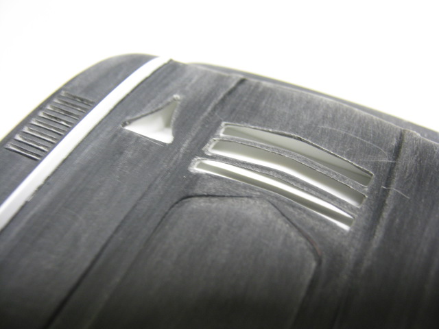

Nog enkele detailfoto's van de windgeleiders.
Omdat de windgeleiders in de panellines zijn gelijmd, heb ik nieuwe gemaakt aan de binnenkant van de geleiders.
