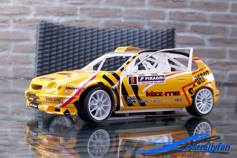

Allee, dit spreekwoordelijk heuvelke is dan ook beklommen en overwonnen.
Tijd voor nog eens ene update en ene serieuze lange. Bouwen is zo plezant dat ik al eens vergeet te posten. Enfin, ga bij deze de schade even inhalen.

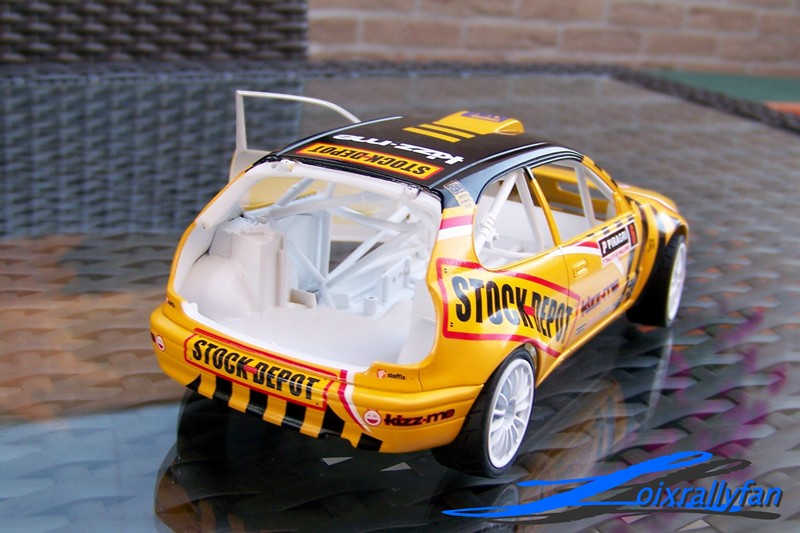

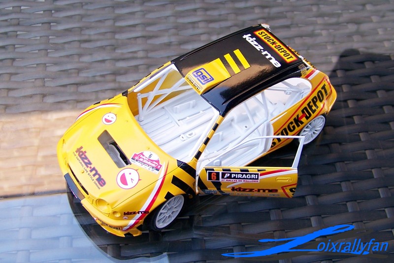

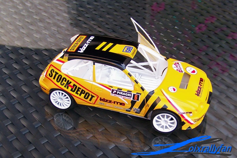

Ten eerste de body, die werd volledig gedecald:
Deze staat intussen in de vernis en zal nog tot volgend weekend aan de kant blijven om uit te harden.

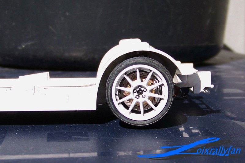

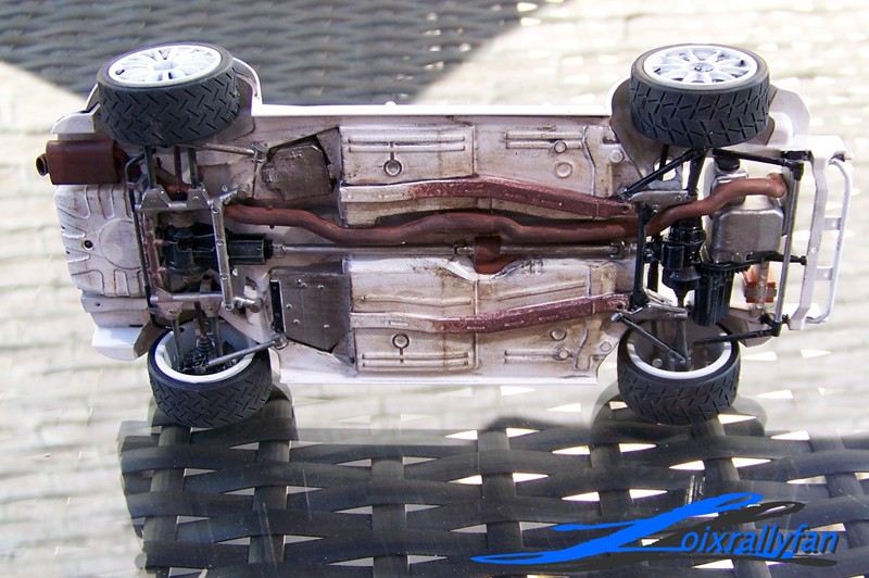

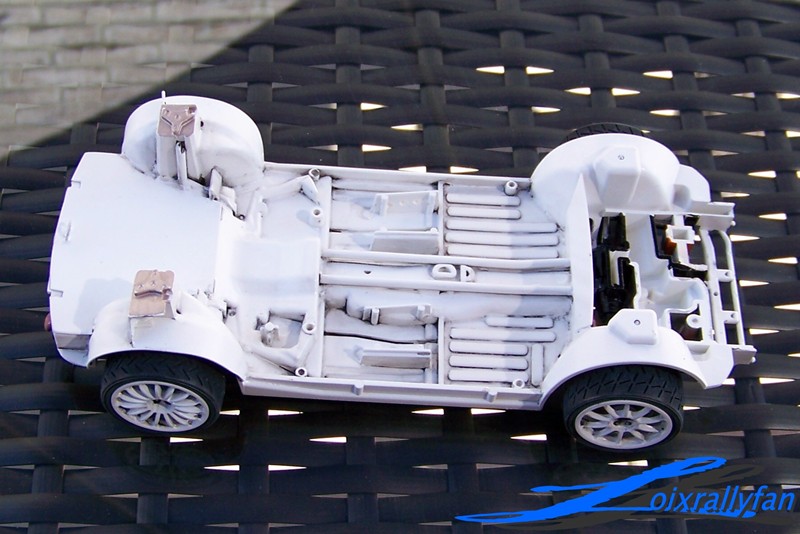

Dan de bodem. Deze werd binnenin wat 'vuil' gemaakt.
Hier is ook te zien dat de wagen op verschillende velgen zal staan. Zoals hier:

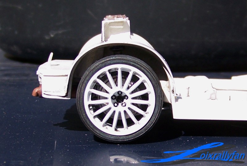

Ook werd het onderstel samengestoken en wat geweatherd. Ook de nodige roest werd voorzien. Misschien niet helemaal hoe het moet zijn, maar het model wordt toch vastgevezen op een plaat en dan kunt ge hier nietsmeer van zien.
En dan nog een zicht op de wielen:
De karterplaten volgen nog...

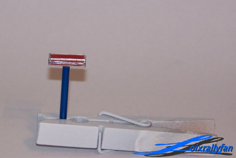

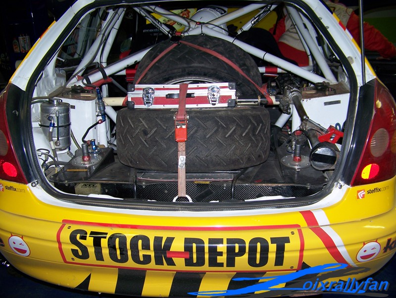

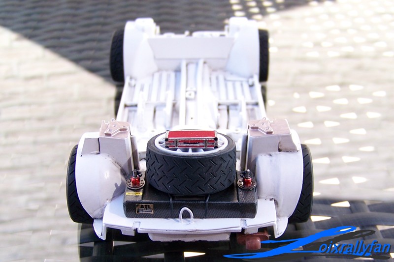

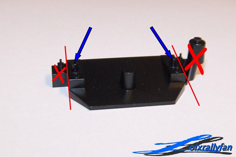

En dan beginnen aan de binnenkant. Dit gaat ietske trager verlopen omdat ik ga proberen de details wat uit te werken. Vanaf nu haal ik ook referentiefoto's bij de zaak om alles duidelijk te maken.

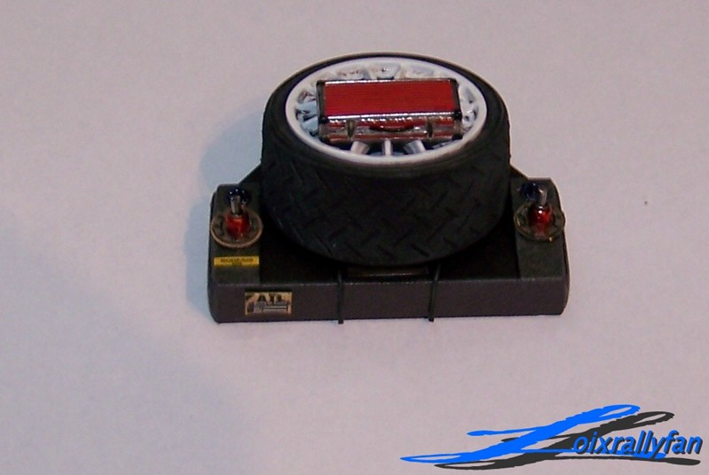

Een eerste euvel dat ik heb aangepakt is de bak met het reservewiel erop. Hier moet het op gaan lijken:
Dus werd de bak erbij gehaald. Links en rechts werden de aanhangsels verwijderd alsook de 2 uitstekende pinnen aangeduid met de blauwe pijl op de foto.
Dan de gaten aan de zijkanten dichtgemaakt en het geheel in carbon gezet.

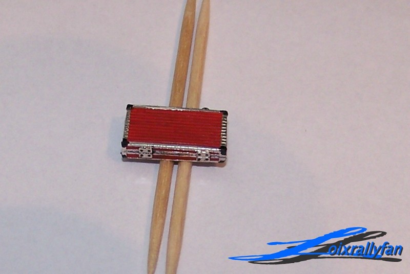

Op de foto is ook een rood kistje te zien. Blijkbaar moet Melissa haar beauty-case altijd mee.

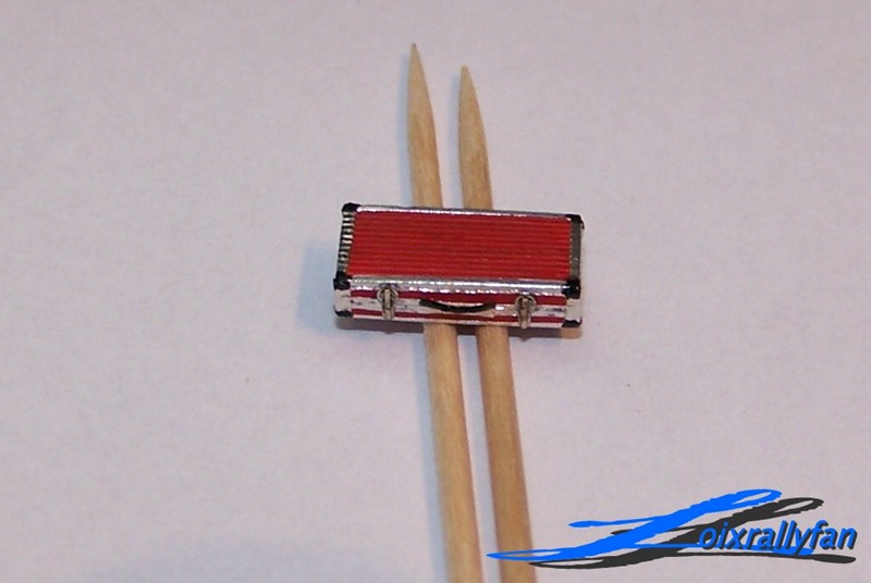

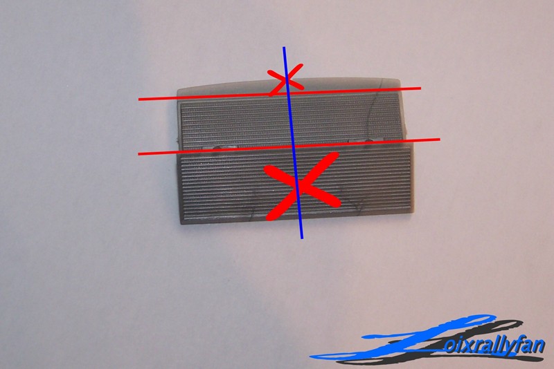

Dus dat ook namaken. Hiervoor heb ik beroep gedaan op een stuk radiator dat ik nog had liggen van een Sub. En dat omwille van zijn geribbelde structuur. Op de foto is tezien wat werd behouden.
De blauwe lijn geeft aan dat het ding in 2 werd gezaagd en dan samengeplakt.
Dit werd dan in het rood geverfd en vervolgens werden de alu-lijstjes aangebracht met BMF.

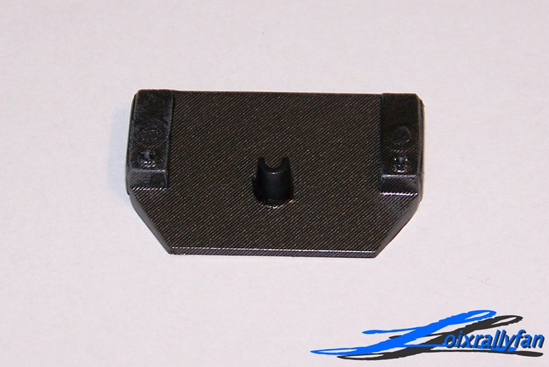

Verdr met het kistje. Hierop werden de sloten aangebracht, gemaakt van motorkapclipsen op 1/43 alsook scharniertjes achteraan en een handvat geplooid uit een stukje PE. Tenslotte werden de hoekjes zwart geverfd en dan is dit het resultaat.

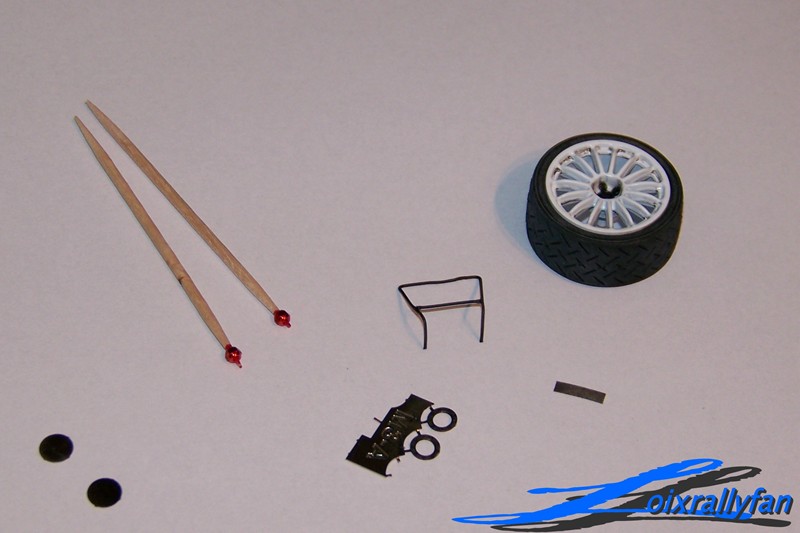

Dan werden alle onderdeeltjes uitgezocht om de bak af te werken. Zoals daar zijn:
Uiteraard het rerservewiel
Een beugeltje geplooid van koperdraad en zwart gespoten.
2 moertjes en nog wat PE.
Dit werd samen met het kistje aangebracht op de bak en er werd nog een tag-plaatje aan toegevoegd en een stukje gele decal. En dan is dit het resultaat:
En dan op de bodem:

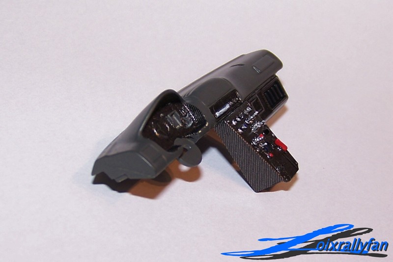

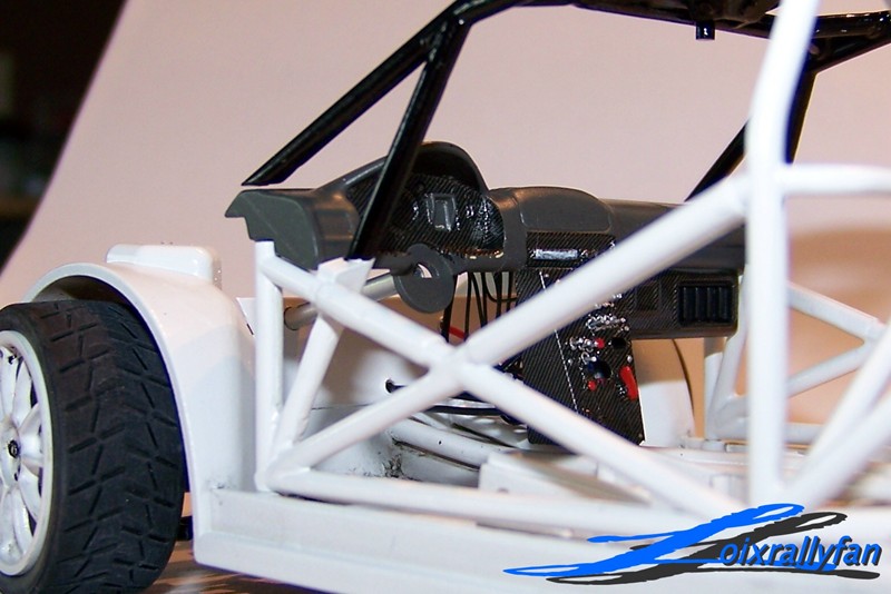

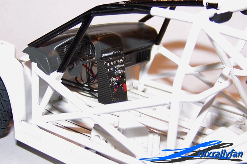

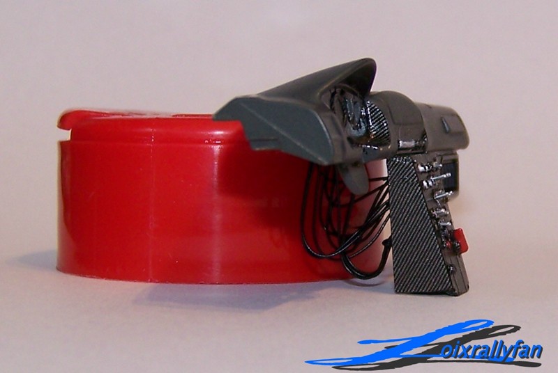

Nu verder met een nieuwe update. Het dashboard 'deel 1'.
Ik heb ditmaal het dashboard gespoten om een mooier resultaat te krijgen bij de dry-brush. Ik heb hiervoor eerst een laag Filler aangebracht van Motip en vervolgens bumperspray van dat merk. (Ik blijf koppig trouw).
Ook de carbon werd aangebracht.
Er werden ook enkele knopjes vervangen door tuimelschakelaars.

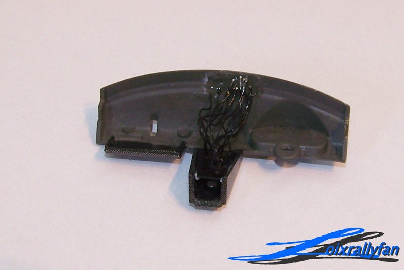

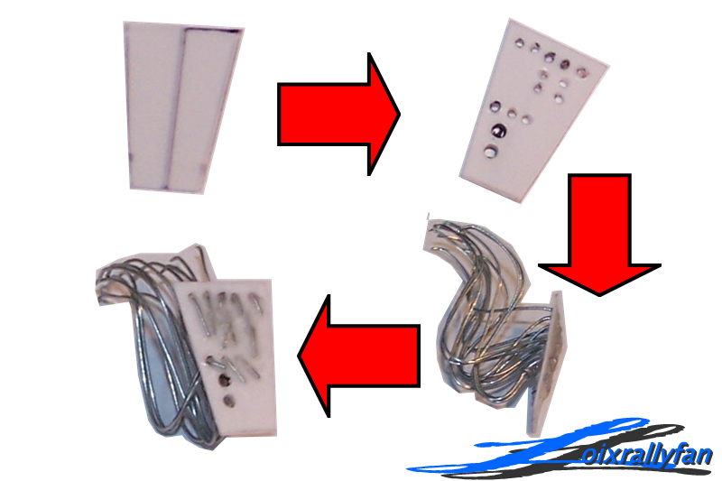

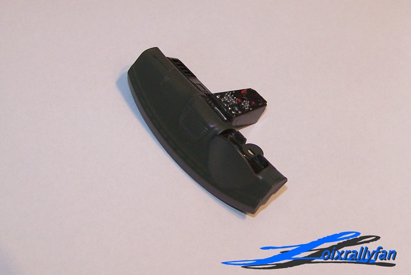

Nu, op de middencosole zitten een hoop schakelaars, die uiteraard allemaal gekoppeld zijn aan een kabeltje. Achterin zit er dus een wir-war aan kabels en dat heb ik een beetje proberen na te maken.
Ik heb daarvoor een plaatje gemaakt dat achterin past met een hele reeks kabels erop. Volgende foto maakt dit duidelijk:
Dit werd in het zwart gespoten en dan aangebracht achterin de console.

En links vanvoor gezien krijg je dan dit:
En dan eens een dry-fit op de bodem met rolkooi gedaan. Hier is ook te zien dat er enkele dikkere kabels toegevoegd worden.
En ook de stuurnaaf werd al voorbereid met een stukje alu-buis.
Tot daar de werken tot nog toe. Wordt vervolgd...

Old 27-07-2010, 16:18
Hej broeder,
Uw dash ziet eruit ....zoals een dash deruit moe zien éh
Toch bij deze een aandachtspuntje,
Al die kabels in het zwart... geef er hier en daar eens een kleurtje aan geel,blauw ,rood of wat anders.
Ge gaat zien de kabels worden er alleen maar méér "visueel" door.
Het is de kunst om details aan te brengen én te visualiseren nadat je een tweede (of derde) keer een model gaat bekiijken.
Ge weet wel wa'k daarmee bedoel éh
Ik wacht in spanning af !
