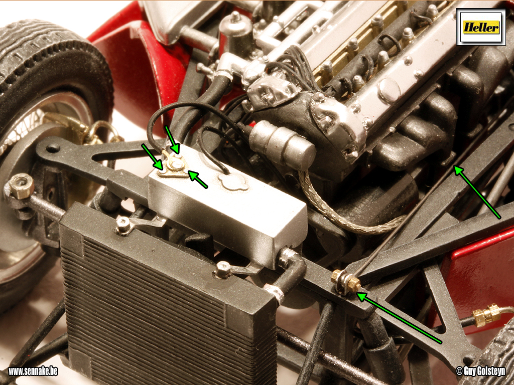

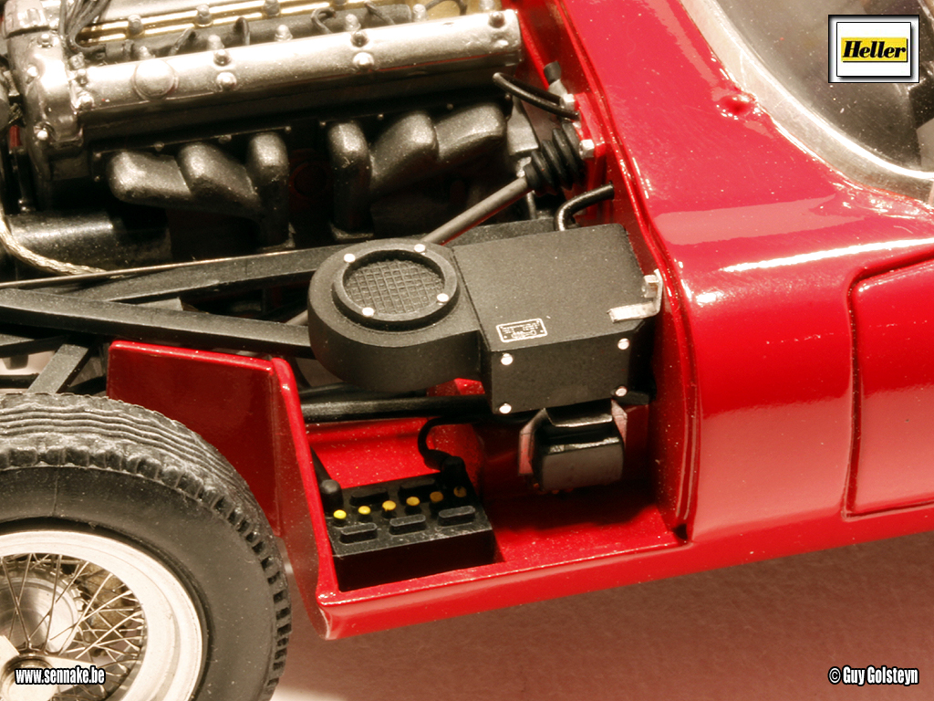

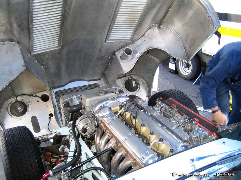

Na een nachtje slapen bekeek ik het motorgedeelte nog eens grondig, en ik kon het niet nalaten om toch nog wat extra details aan te brengen.
De verwarmingsinstallatie bijvoorbeeld vertoonde op de referentiefoto's een aantal boutjes waarmee je dat spel kan opendoen (en misschien een nieuwe filter kan steken of zo). Die heb ik dus gepuncht en aangebracht. Ook een kabel naar het interieur (sturingskabel naar het dashboard waarschijnlijk) en een extra steun werden daarbij niet vergeten.
Maar onder de verwarming was nog een groot gat waarin bij de echte E-type de zekeringenkast zit. Die mocht ook niet ontbreken natuurlijk. Dis werd met behulp van wat aluminium sheet, wat plastic sheet, wat kabeltjes en een beetje mish-mash een representabel exemplaar gescratcht.
Vooraan bracht ik nog enkele boutjes aan op het reservoir achter de radiator, en vooral werd het hoog tijd om een steun te bouwen die de motorkap op een realistische wijze op zijn plaats kan houden in open stand. Met aluminiun strip werd een u-vormige beugel geplooid, waardoor via 2 gaatjes een echte mish-mash bout gestoken kan worden die vastgezet wordt met een echte moer. Ze houdt een zelfgemaakte steunstang vast die voorzien werd van een minuscuul oog.
Dat heb ik niet uit mijn duim gezogen, maar wel nagebouwd van een referentiefoto, die je hier kan zien.
Ook op deze foto zie je trouwens het probleem dat Gert me gesteld had van de verlichtingsbekabeling, opgelost. De kabels lopen via een holle bak in de neus naar het scharnierpunt, waar ze in de holle buizenstructuur van de Jag verdwijnen, om er aan de andere zijde (ter hoogte van de batterij) weer uitkomen. Dat lijkt me ook de enige mogelijkheid om te vermijden dat ze na het veelvuldig openen en sluiten van de motorkap zouden breken...

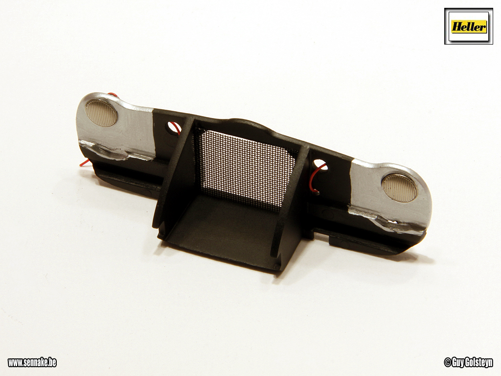

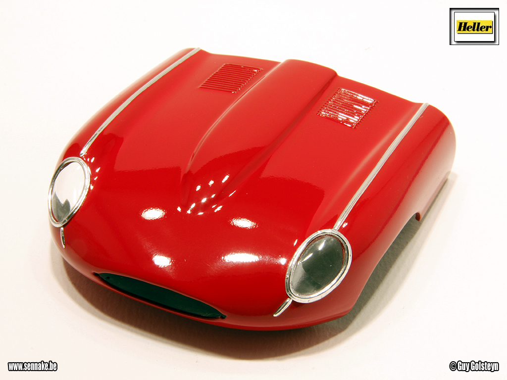

Ok. Nu weer terug naar de motorkap. Vooraleer ik kan beginnen met het monteren van de kap op de Jaguar moet ik me er van vergewissen dat ik geen intensieve behandelingen meer moet doen die er zouden kunnen toe leiden dat de fragiele plastic scharniertjes kunnen breken. Dus moet het aanbrengen van de verchroomde sierstrippen bv nu gebeuren. Dat wordt zoals altijd uitgevoerd in BMF. Zelfde oefening voor de lenskappen die vervolgens met 2k epoxylijm aangebracht worden.
Nu kan ik me toeleggen op het tussenschot dat aan de binnenzijde van de motorkap aangebracht moet worden. Het wordt zwart gespoten, maar de stukjes waar de koplampen komen krijgen een zilveren kleurtje. De koplampen zijn aftermarket onderdelen; ik bespaar je de belachelijke verchroomde dingetjes die Heller in de kit meegeleverd had. De gaten die op de referentiefoto zichtbaar zijn en waardoor de bekabeling loopt worden uitgeboord.
Aan de binnenzijde wordt nu wat gaas aangebracht dat ook niet in de kit zat. Dat moet vermijden dat er grote voorwerpen mee opgezogen worden en in de radiator terecht komen. De bekabeling zelf kan ik nu ook monteren; ik heb voor rode kabels gekozen om wat contrast te krijgen met het zwarte interieur van de motorkap.
Hier wordt dat tussenschot een gedryfit in de kap. Het heeft me heel wat moeite gekost om ze er mooi passend in te krijgen, deels omdat ik door het aanbrengen van de zelfgemaakte binnenkanten van de koplampen niet genoeg plaats meer heb om het tussenschot ertussen te passen (wat na wat vloeken en slijpen en schuren uiteindelijk toch lukt) en deels omdat het plastic onderdeel ook niet zo perfect van vorm is.

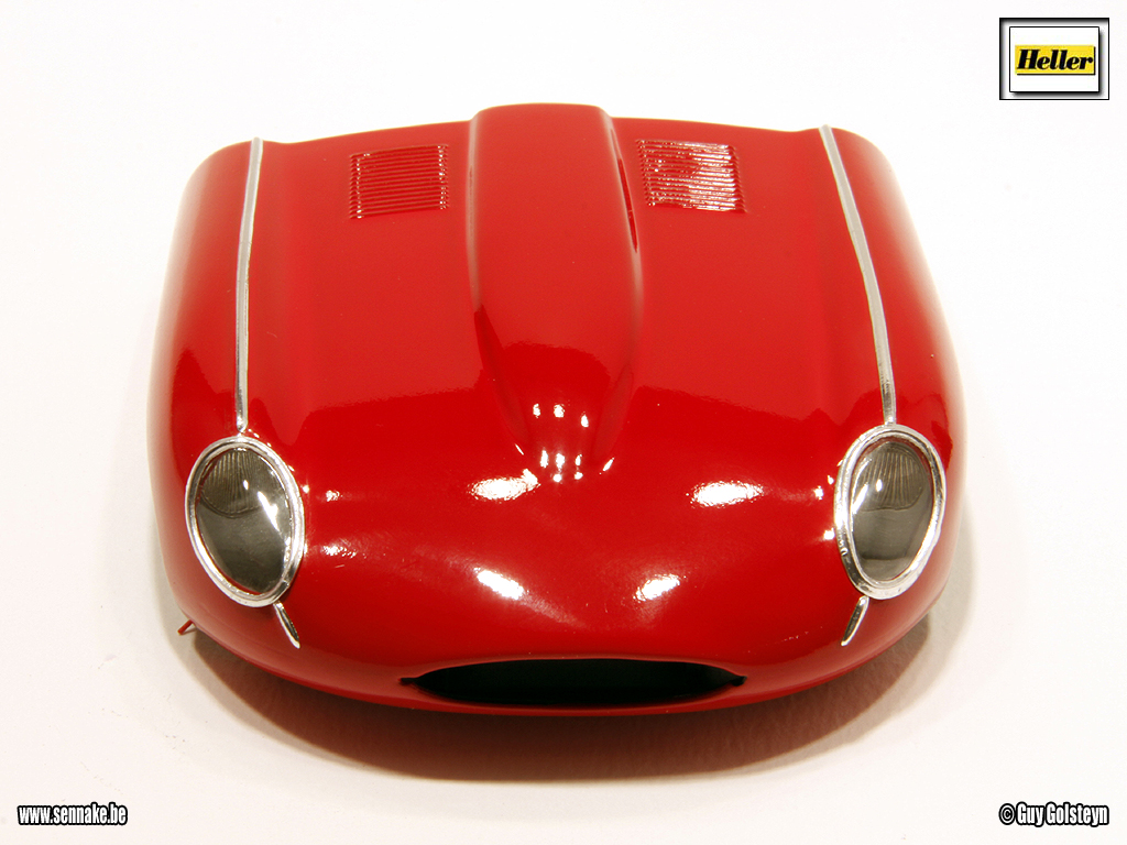

Na enkele uurtjes klooien lukt het uiteindelijk toch. Het is erg belangrijk dat dit onderdeel precies past, want anders kan de kap niet mooi dicht. En al ga ik het model met open kap showen, ik wil het toch ook met gesloten kap kunnen tonen ook. Al wat het maar om het te vervoeren bv.
Eens het tussenschot op zijn plaats zit ziet de voorzijde van de kap er als volgt uit: nu kan je de koplampen mooi zien zitten.

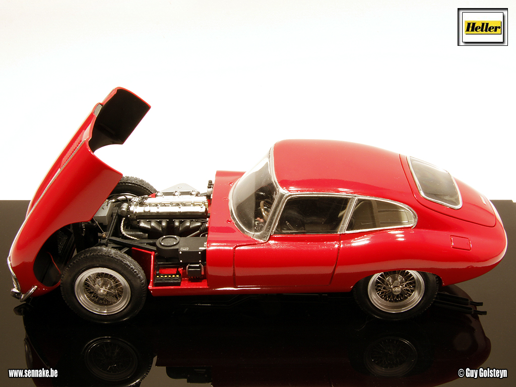

Vooraleer ik de kap op zijn ligplaats kan monteren, moet ik de voorbumper eerst plaatsen. Enfin, voor of na het monteren van de kap speelt niet zo'n rol, maar wat ik bedoel is: om te bepalen onder welke hoek de kap open blijft staan moet de voorbumper erop, om te vermijden dat de kap te hoog zou staan en de bumper niet meer op zijn plaats kan. Dus neem ik wat 2k epoxylijm en ik bevestig het chroom onderdeel, dat in deze context best realistisch overkomt en waarvan de bevestigingspunten voor één keer eens oordeelkundig opgesteld staan, op zijn plaats. Vervolgens kan ik aan de binnenzijde van de kap één voor één , met telkens een pas-sessie ertussen om er zeker van te zijn dat de motorkap nog altijd dicht kan, de andere tussenschotten monteren. Hier en daar moet er wat geschuurd worden, maar over het algemeen lukt het vrij snel om alles op zijn plaats te lijmen, er zorg voor dragend dat alles nog mooi dicht kan.
Maar nu komt de kat op de koord: de steunstang die ik eerder al vermeld heb moet nu op de juiste lengte afgeknipt worden en in een hoek van 90° geplooid worden, om dan ergens in het tussenschot een gaatje te boren waarin de stand past op zodanige wijze dat de hoek van de motorkap exact juist is: niet te scherp, want dan wordt de bumper weggedrukt, en niet te flauw, want dan zie je bijna niets meer van de motor.
Wel, dat was echt een heksentoer. De steunstang is er menig keer terug afgehaald om in te korten, meerdere gaatjes werden geboord, en alles moest uiterst voorzichtig uitgevoerd worden om geen fragiele plastic onderdelen te beschadigen. Eens het gaatje op de juiste plaats stond en de lengte van de stang correct was, heb ik een foto-ets rondelletje rond het geboorde gat gekleefd om het makkelijker terug te vinden in de toekomst.
En dan is het moment aangebroken om de Jaguar mét geopende motorkap eens te tonen. Het model is natuurlijk nog niet af, er ontbreken nog een boel onderdelen, het moet nog gepolished worden, enz... maar het geeft wel een definitief beeld van de stand van de motorkap in open toestand. Bij de foto's waar de binnenzijde van de kap te zien is heb ik getracht het donkere interieur van de motorkap wat op te lichten zodat je iets ziet van de details. Later maak ik wel wat foto's met flash...
Hier zijn ze: enjoy!
