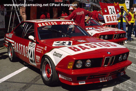

Ik ga de BMW 635 csi bouwen die in 1983 de 24uren van Spa won.
Daar denk ik dat je een fout gemaakt hebt Pieter: de foto die je toont is de BMW die in Spa 1984 tweede werd. De winnaar van 1983 is de BMW met nr 21.(zie foto)

Inderdaad Guy, Dit is niet de juiste wagen. Ik had toen indertijd nog nietveel foto's verzameld. Ik was er me wel van bewust.
