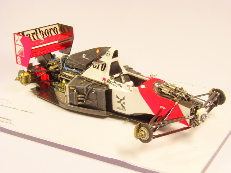

De achterspoiler staat er inmiddels ook op. Zo ziet het er nu uit ...
Ik ben de helm nog aan het maken, maar hier ga ik een serie kleine foto's van posten die chronologisch de vooruitgang weergeven.
