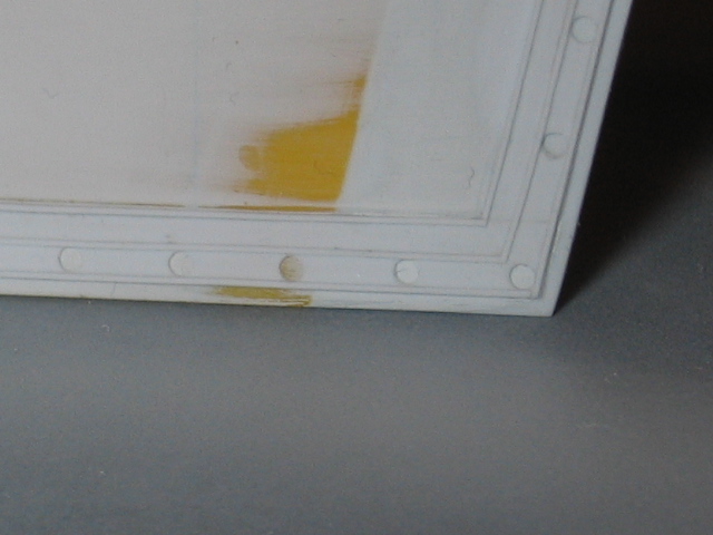

De week herfstvakantie was heel druk en veel modelbouwen heb ik niet kunnen doen. Aan de trailer kon ik toch enkele uurtjes schuren en enkele zaken toevoegen. Zo werd dat gat dichtgemaakt met plastic card nadat enkele foutjes werden rechtgezet.

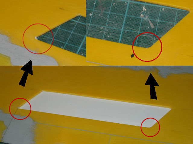

Verder heb ik dat gat ingescand om zo makkelijker aan een sjabloon te komen. Ik moet immers met dunne plastic card een "raamomlijsting" rond dat gat maken. En om het toch wat gelijklopend te hebben, probeer ik het zo. Das iets voor deze avond...

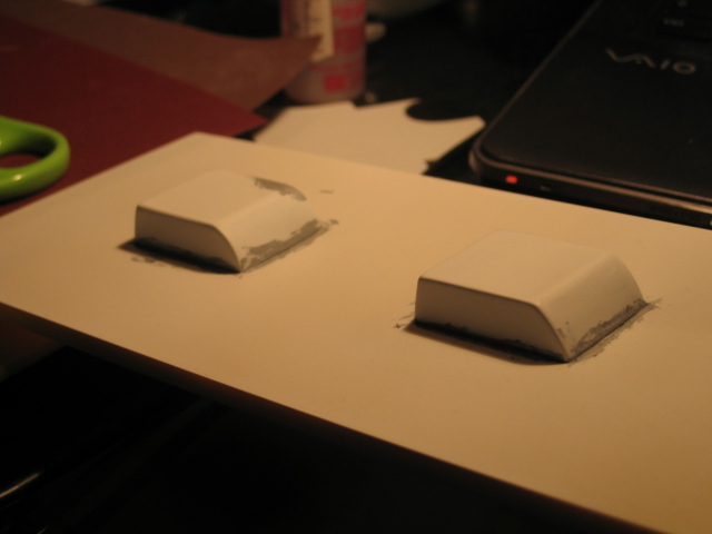

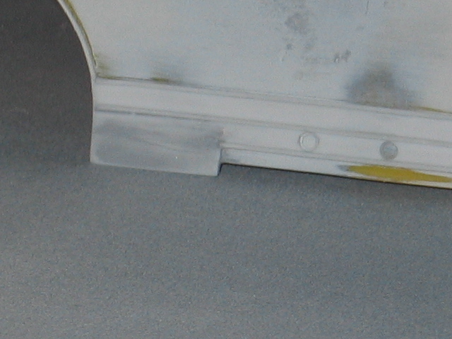

De voorzijde van de trailer is ondertussen ook bijna klaar. De twee bakken zitten er al op en alles werd bijgeschuurd, geplamuurd en verder geschuurd. De primer erop moet aantonen waar nog foutjes zitten...

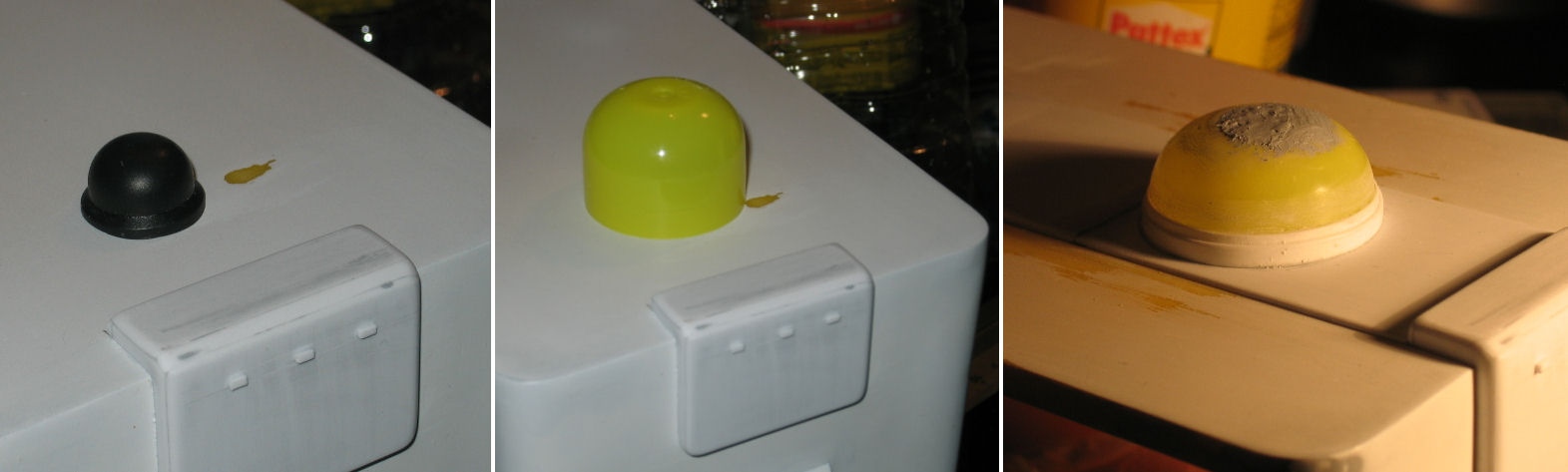

Dat halve bolleke voor op het dak, hoe groot moet dat ongeveer zijn?
  #63
Old 07-11-2011, 01:16
Diameter is ongeveer 2 cm. Komt niet op enkele mm...

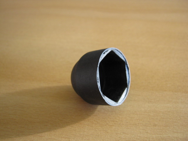

Ga eens kijken in hobbywinkels, daar hebben ze soms van die isomo-bollen in verschillende groottes, die zijn redelijk glad. Maar is misschien moeilijk op gebied van spuitwerk.

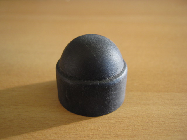

Wat je ook kan gebruiken is zo'n beschermkop om over bouten/moeren te plaatsen, meestal bij tuinpoorten, die zij afgerond. Ik heb er hier zo'n paar liggen en de diameter is ong 2 cm. Je zaagt het bollekke er gewoon af en klaar is kees. Ze zijn van kunststof.
Eens kijken in de betere doe-het-zelf-zaak of waar ze hekwerk verkopen. Hoe groter de bout, hoe groter het bolleke. En anders breng ik volgend meeting deze wel mee voor je als je komt.
Ik ga morgen op stap voor de sint. Ik spring eens een Gamma of iets dergelijks binnen. Das inderdaad een heeeeel goed idee !

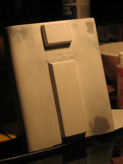

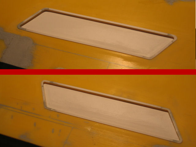

Verder zitten er rond de "vensters" nu ook een soort kozijnen. Het was verdikke veel werk... Maar dat is nu ook achter de rug...
Op naar het vele schuren nu. De beide zijplaten moeten smooth gemaakt worden. Daarna kunnen de sierstrips erop (met gaatjes en lichtjes) zowel op de boven- als onderzijde. Als dat klaar is, worden ze vastgelijmd aan het dak. Tenslotte kan ik aan de achterzijde beginnen...

Nismo, ik ben eens in de Gamma gaan kijken en heb daar soortgelijke afdekkapjes gevonden. Jammer genoeg blijken ze toch wat te klein te zijn: 1,7 mm terwijl het eigenlijk best een diameter van 3 mm mag zijn (na het bekijken van de film...)
Groter hadden ze niet in de gamma. Maar misschien moet ik eens aankloppen bij bedrijven waar ze zo een hekken maken en plaatsen?

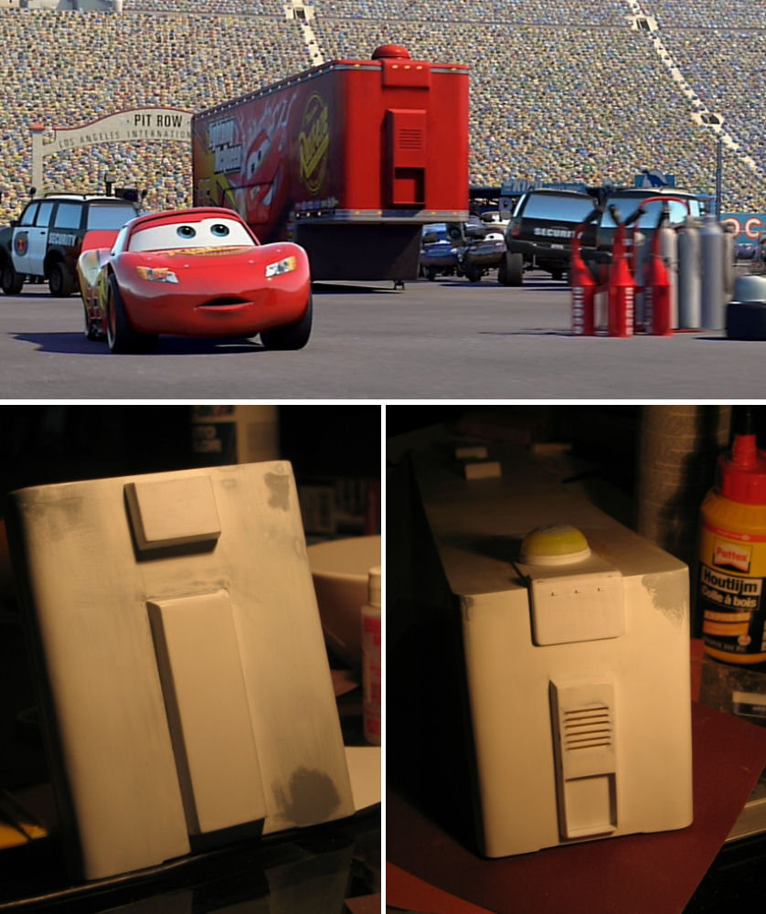

Het probleem voor dat bolletje is opgelost! Gewoon een kindersurprise genomen en een stuk vanaf gesneden. Het is wel nog zo een oude, die steviger was en uit twee delen bestond...

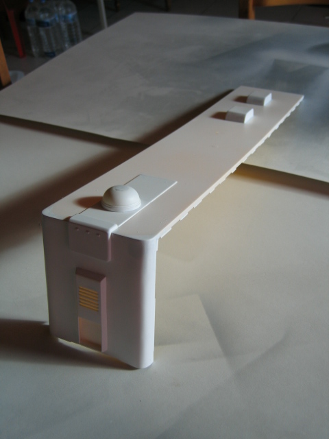

Ewel ja en neen... Het was een oud doosje. Zat al heel lang in hun rommelbak. Dus pa het doosje, kindjes doosje kwijt, dus enkel pa gelukkig...
Maar zo ziet het er dus uit:
Foto 1 met zo een moerdopje M10
Foto 2 met het halve eidopje
Foto 3 met het versneden dopje en reeds voorzien van wat sierstrips

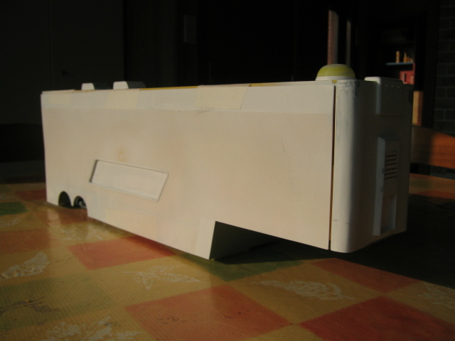

Dankzij de broer van mijn vriendin heb ik nu Cars (blueray) op mijn laptop staan. Knappe beeldweergave maar met als gevolg dat plots nogal details zichtbaar geworden zijn... Oeps !! Zo hebben die twee bakken op het dak verluchtingsgleuven. Althans, in sommige scenes toch. Ze gaan het nu en dan eens vergeten te tekenen hebben zeker? Ik laat dat detail voor wat het is. Daarnet twijfelde ik nog en had ik die dingen al van het dak gehaald. Ondertussen plakken ze er alweer op (impulsieve actie dus)
Maar ook de voorzijde van de trailer kwam veel mooier in beeld. Met als gevolg dat ik dat voorste stuk heb aangepakt. De foto toont het verschil. De gleuven heb ik wat breder gemaakt dan in de film. Het oogt wat mooier vind ik...
De zijkanten van de trailer kregen al een laag of twee primer om oneffenheden op te sporen. En die zitten er echt nog wel op dus gisteren al een halve avond opnieuw zitten schuren. Het ziet er nu al wat beter uit dus straks eens controleren met primer... Met wat geluk kan ik woensdag de zijkanten aan het dak vastzetten en kan ik met de achterzijde beginnen die ik helemaal zelf uit plastic card ga maken...
Op naar de volgende...

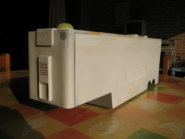

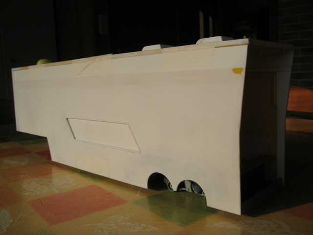

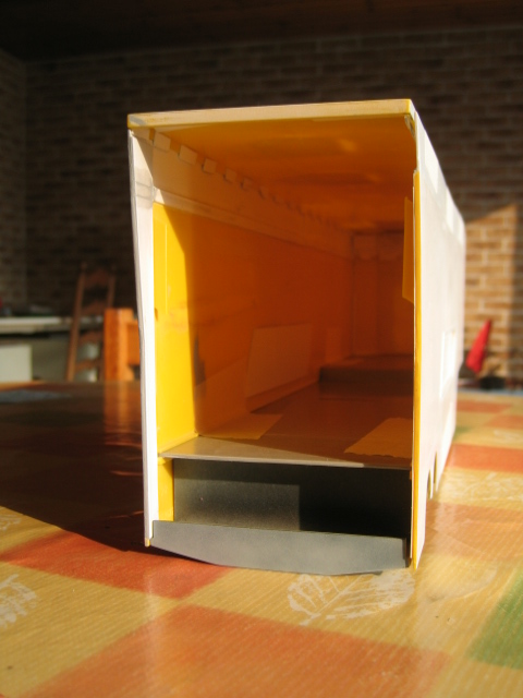

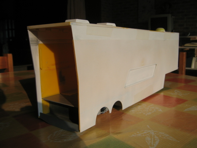

Na anderhalve maand rust heb ik de trailer weer ter hand genomen. De rust was nodig om er weer een klare kijk op te krijgen en vooral ook goesting (zin)... Op naar Jabbeke nu...
Deze ochtend eerst eens een dryfit gedaan. De panelen werden met tape vastgezet. Zo zag ik meteen dat er wel nog veel werk zal aan zijn.
Er zitten duidelijk wat spleetjes tussen de onderdelen. Het is natuurlijk wel wat vertekend omdat het een ruwe fitting is maar toch. Eenmaal alles zal samen zitten, dan zal er nog wel een hoop schuur- en plamuurwerk zijn... Daarna moeten dan de sierstrips erop en zo. Mja...
Ook de achterzijde moet nog aangepakt worden: volledig nieuw op te bouwen !! Gelukkig heb ik goeie referentiefoto's...

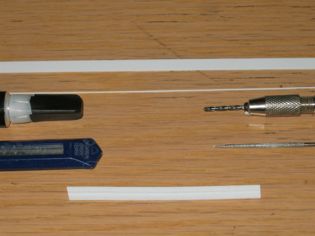

Daarna moest er wat detail op de trailer komen. We leggen klaar: styrene strips van 0,5 mm x 6,3 mm, strips van 0,4 mm x 0,5 mm, secondenlijm, boortje, rond vijltje, mesje en wat papier en doekjes...
Enkele uren later heb je dan dit aan één zijde en dan nog niet eens over heel de lengte van de trailer... Pffff vandaag nog wat verder doen...

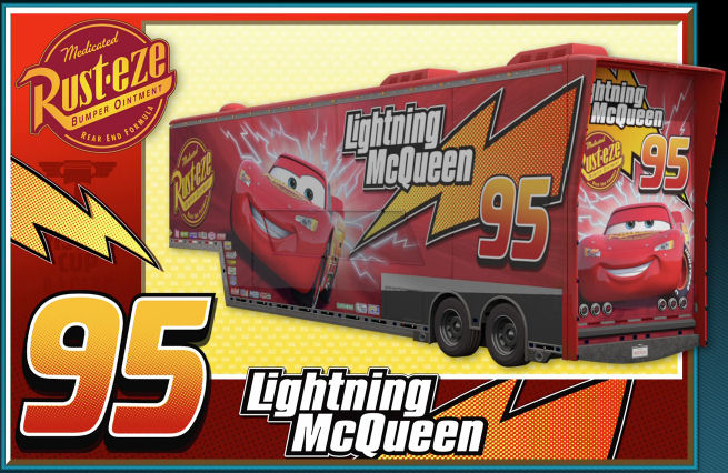

Nu decals tekenen erg populair aan het worden is , wou ik er ook aan beginnen voor den deze hier... Ik wou nog niet meteen te gek gaan doen en ik begon dan maar met de kleinste eerst: de nummerplaat.
Maar de zin was meteen groot om verder te doen. Nadat ik deze morgen de achterzijde van de trailer afwerkte ben ik dan toch maar begonnen. Ik nam enkele screenshots en zocht een hoop foto's en referenties zodat ik nadien de gekke bui van de Fiat niet meer moest herhalen
En kijk, een 5-tal uur later zijn we klaar. Ik vertrok vanuit een screenshot, paste die aan, voegde wat logo's toe om de povere screenshot bij te werken en uiteindelijk ben ik geraakt waar ik wou. Hopelijk lukt het me om die netjes te printen. Maar ik heb er wel vertrouwen in. Binnenkort een proefje doen...
Hiermee startte ik:
Het eindresultaat:
Op naar de zijkanten dus... Maar niet meer vandaag. Heb er even genoeg van. Ik heb wel de oplossing gevonden voor de grote decal: gewoon in stukken want ik vond ook enkele foto's waarop duidelijk lijnen te zien zijn op de trailer. Hierbij een voorbeeld:
