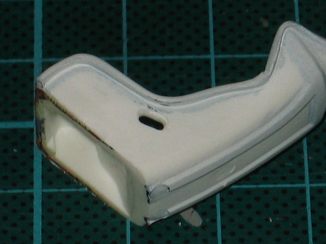

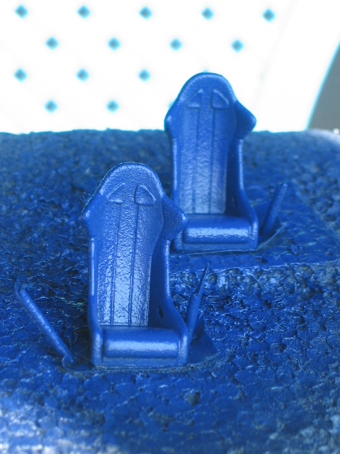

Tijd om dan eens het interieur aan te pakken. Eerst de stoeltjes... Ik heb twee stuks gekregen van een collegabouwer (via Nismo). Waarvoor dank... Meteen heb ik deze gestript. De verf was nogal hardnekkig (remolie hielp niet). Ik heb er dan maar meteen primer over gezet en dat gaf geen problemen. Daarna volgde de Tencospuitbus. Aangezien de stoeltjes blauw zijn, moest dat even overspoten worden. Nu wacht enkel nog wat laagjes matte vernis... Tussendoor had ik wel gaatjes gemaakt voor de gordels daar deze ontbraken...

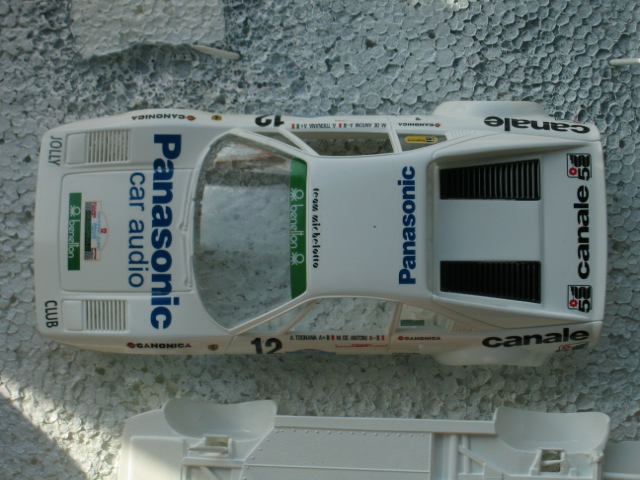

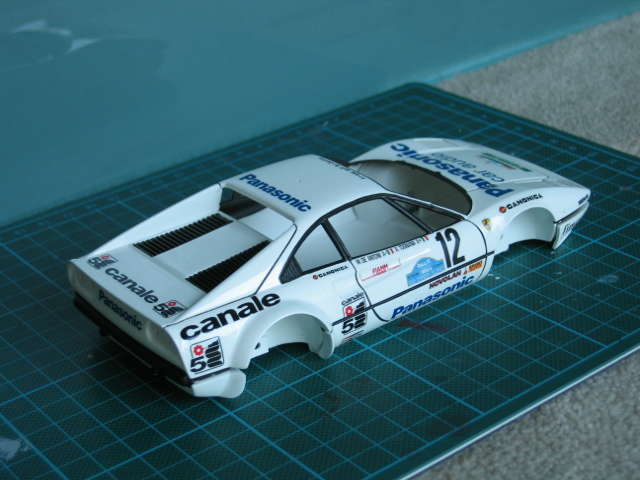

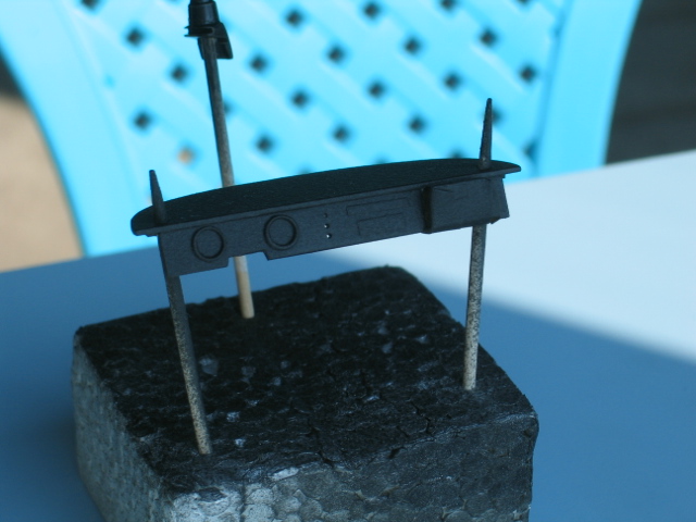

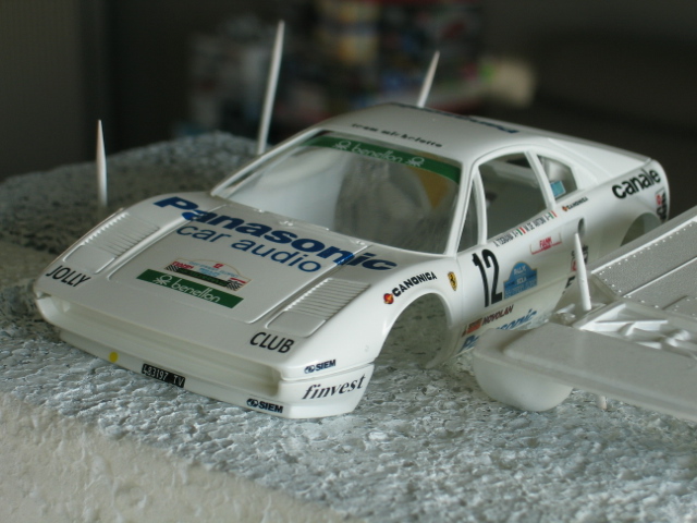

Met dat ik toch de Tencospuitbus vast had, volgde meteen het dashboard. Ik had vooraf enkele delen afgeplakt waar iets anders moet komen zonder dat product...
Volgende stap waren de delen op de body matzwart maken waar nodig: stootrand achteraan en de zwarte scheidingslijn doorheen de zijkant.
Tenslotte heb ik mij aan het lastigste werkje gezet: de raamrubbertjes. Aangezien ik hier geen echte naden had kunnen maken werd het een mengsel van afplakken, losse hand en dergelijk technieken... Na een volle dag en een ochtend was ik tevreden.
Je zal ook twee foutjes opmerken: de rechterraamstijl is gebroken en hersteld maar niet zo goed als ik wou, En het linkernummer 12 is afgescheurd. Dat laatste valt makkelijker te herstellen met een nieuwe decal...

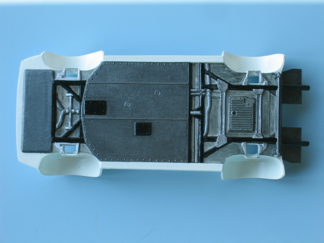

De laatste vakantiedag heb ik mij dan met het onderstel bezig gehouden. Revell voorzag enkele saaie kleurtjes. Ik heb met wat referentiefoto's en naar eigen goeddunken een betere versie van gemaakt. Aangezien alles afgedekt zal worden met een plaat vond ik dat ok.
Op naar de volgende updates waar het interieur verder zal aangepakt worden (oa rolkooi en dashboard)

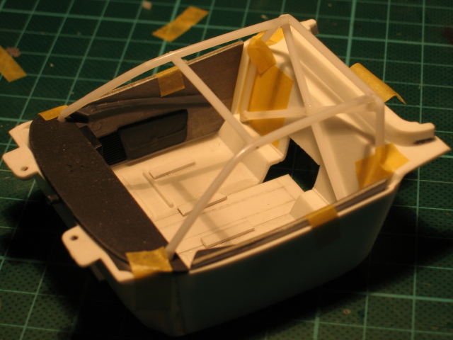

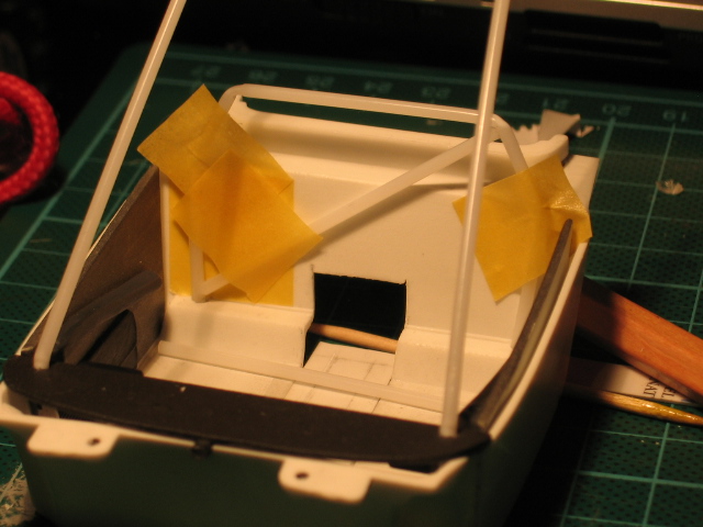

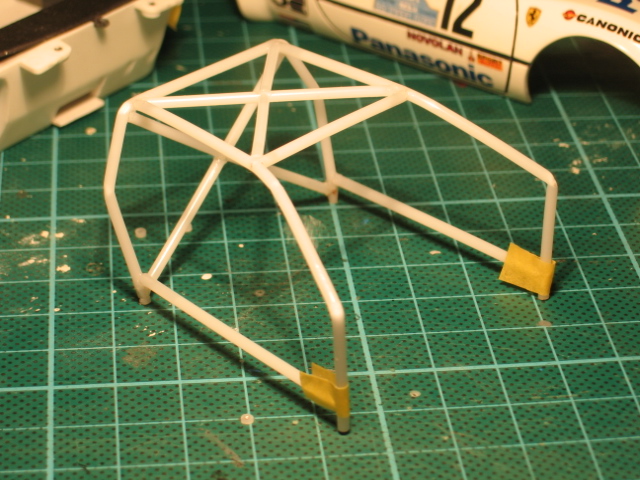

Gisterenavond kon ik met een blij gevoel mijn bed in. Het weekend had niet alleen een leuk verjaardagsfeestje voor mijn dochtertje en een geslaagde vormselviering gebracht maar ook een volledige rolkooi... Zalig !! Mijn rustig werken van deze week (iedere dag een deeltje) werd beloond...
Hieronder enkele foto's van de opbouw. Ik beschik over een reeks referentiefoto's van hoe dit werd gedaan bij een 1/1. Ik kon het dus netjes namaken. FUN !
Stap 1:
- Uitboren van de gaatjes in de bodemplaat zoals in de 1/1
- Achterste buis plooien en passen
Stap 2:
- De schuine buizen plaatsen, deze vormen een kruis. Op de referentiefoto's kon ik goed zien welke buis er doorliep en welke in twee stukken moet.
Stap 3:
- De zijbuizen plaatsen. Dit gaf wat problemen om deftig te laten passen. Ze gaan immers doorheen het dashboard, moeten in twee gaatjes passen in de onderplaat en de buiging is ook niet eenvoudig. Het dryfitten was ook niet zo makkelijk omdat de kuip aan de body wordt vastgemaakt... Maar het lukte.

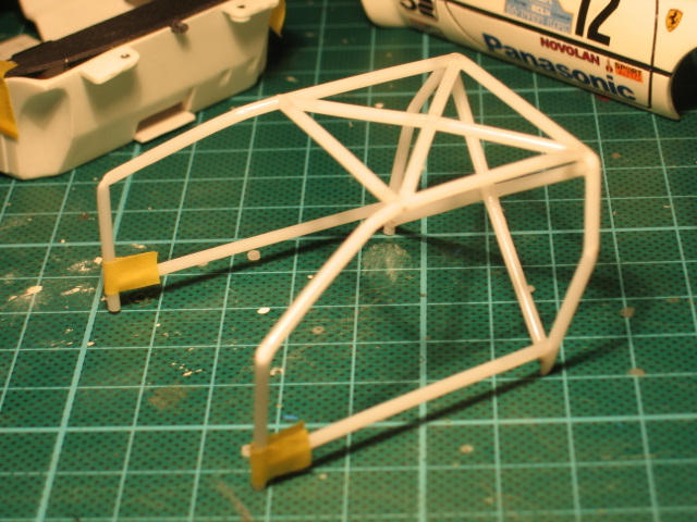

Stap 4:
- De ontbrekende buizen bovenaan (kruis) en aan de deur. Voor die laatste zitten we dus met het dashboard. Ik mag ze nog niet vastzetten... Dit zal gebeuren nadat het dash eraan vast zit.

Knap gedaan, maar welke materialen heb je er voor gebruikt? Het is zeer leuk om deze stap voor stap te zien, want ik weet niet hoe je een rolkooi zelf moet maken en welke materialen er worden voor gebruikt.
  #90
Old 10-06-2011, 08:00
Ik heb een plastic buisje van 2 mm dikte gebruikt, te koop in de meeste modelbouwzaken, denk ik. Lijmen doe ik met secondenlijm...

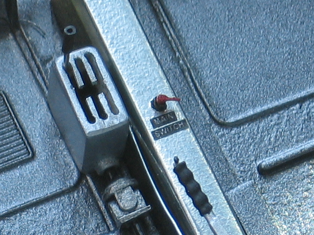

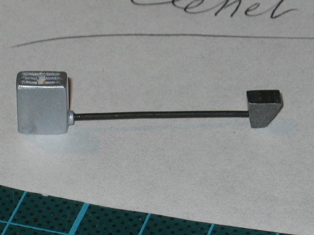

Eerst en vooral moest er een nieuwe versnellingsbak in komen. Die had ik al deels klaar, enkel de verbindingen nog. Een eerste poging gaf dit resultaat:
Dit was evenwel veel te simplistisch dus weg ermee... Iets anders dus... Ik nam wat spare parts, versneed deze, schilderde ze in de goeie kleuren en plakte ze aan elkaar. Jammer genoeg heb ik daar geen afzonderlijke foto van. Maar wel eentje na plaatsing in het interieur. Ik vind nu, achteraf dus) dat die versnellingsbak ietsje te groot is uitgevallen. Maar als je alles eens dryfit dan valt dat weer goed mee want zo valt ie tenminste op...

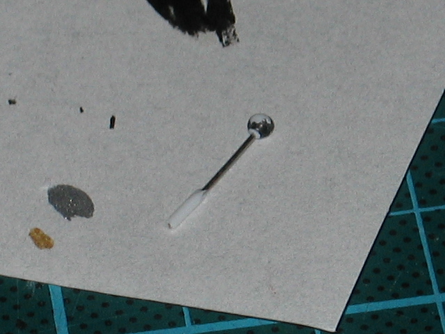

De versnellingsbak moest ook nog een pookje krijgen. Het originele was net iets te dik en te fout... Dus probeerde ik iets uit:
Maar ook dit was niet naar mijn goesting en niet correct. Het werd dan maar iets anders... (ook geen aparte foto van )
Nu kon alles in het interieur gezet worden. De nodige bedrading en knopjes werden voorzien...
Het detailleren kon beter dus heb ik stickertjes (geen decals) toegevoegd met benamingen zoals op de 1/1 ook het geval is. Het geeft meteen een meerwaarde, ook op 1/24...

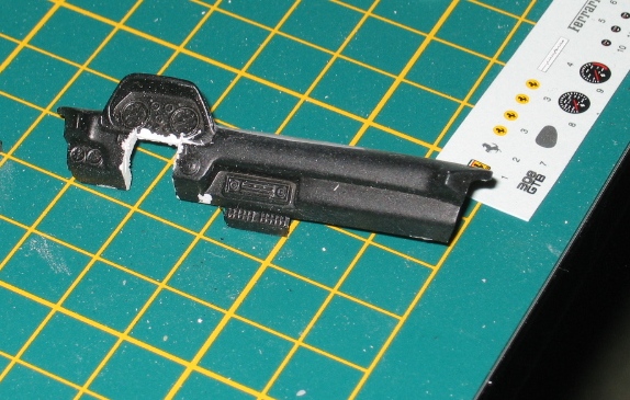

Tenslotte werd het dashboard aangepakt. De kleurtjes werden gezet, toevoeging van verschillende knopjes en schakelaars, decals, luchtgaten en zo verder. Alles werd samengevoegd voor een dryfitfoto...
