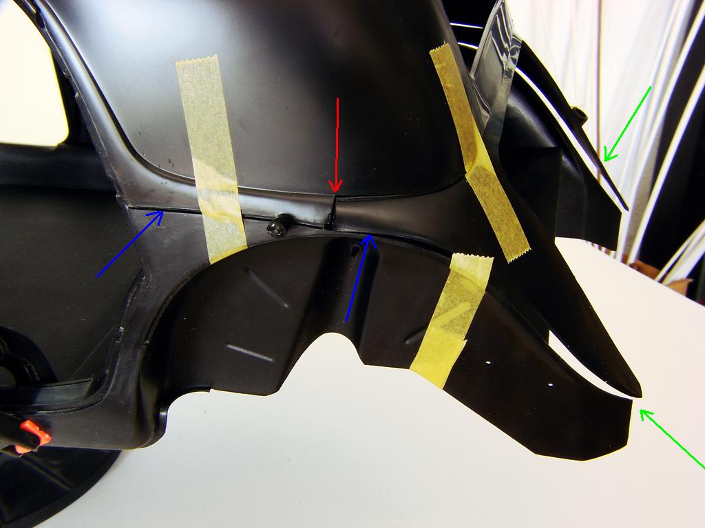

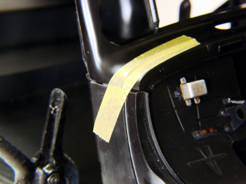

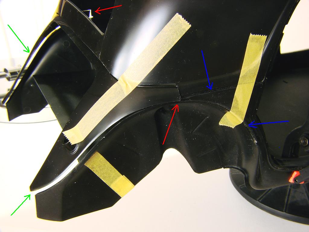

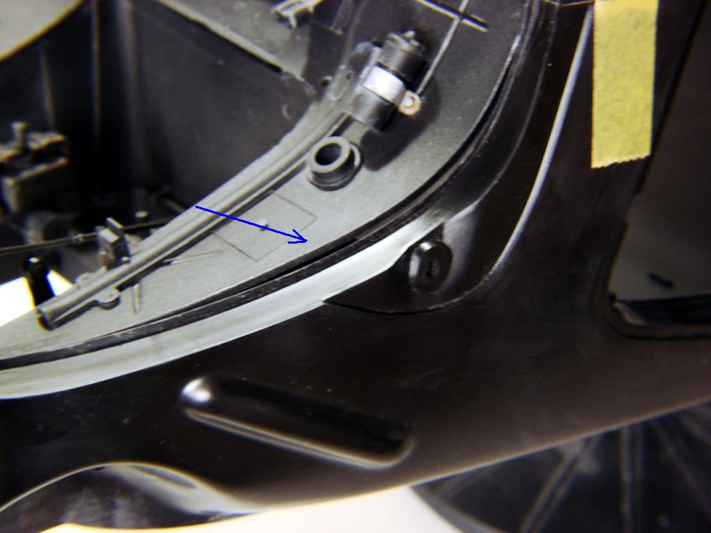

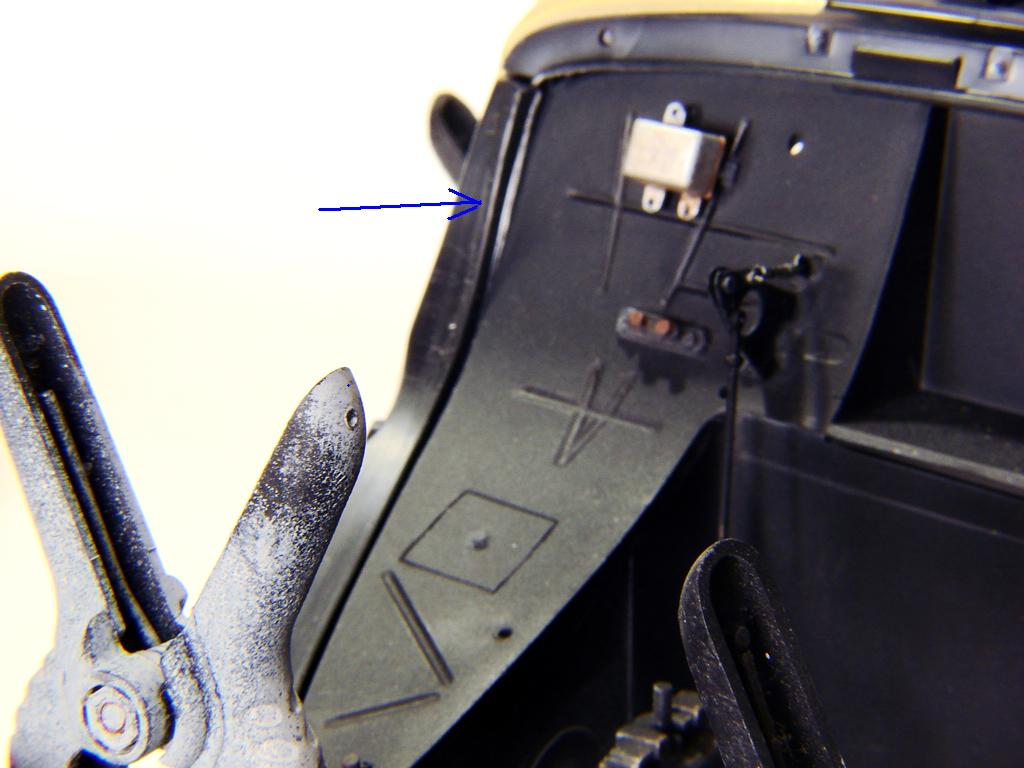

Zoals gezegd: de grote lappen komen er aan, er er komt een hoop pas-, meet- en denkwerk bij kijken.
Om te beginnen even schetsen hoe het bouwplan denkt de beste methode voor te stellen om heel de boel in mekaar te lijmen:
1. de zijwanden moeten tegen de vloer worden gelijmd. Dat is inclusief de achterklep, gezien deze verschilt van versie tot 1952 en vanaf 1952.
2. de zijwanden moeten worden afgewerkt met de binnenbekleding, pinkers (die zitten bovenaan tussen de beide deuren) en sierbagetten aan de vloerdrempels.
3. Het dak wordt in een volgende stap aangesloten op de zijwanden en achterklep.
Persoonlijk heb ik daar een klein bezwaar tegen, vermits zijwanden, dak en de achterklep naadloos moeten aansluiten, zoals op de echte wagen. Verder zijn er nog enkele "probleempjes" die eerst zullen moeten worden opgevangen vooraleer we de carrosserie zullen kunnen samenbouwen.
Ten eerste moeten we ervoor zorgen dat naden die niet aanwezig zouden mogen zijn ook dichtgemaakt worden. Je ziet die punten aangeduid door rode pijlen op de foto's.
Verder duiden de groene pijlen op punten die nu in hun geheel niet passen, maar die wel naadloos zouden moeten dichtgewerkt worden.
De blauwe pijlen duiden op punten waar de onderdelen op elkaar moeten aansluiten, maar niet noodzakelijk zonder zichtbare naad. Aan de achtervleugels moet alles aansluiten, maar de naad blijft zichtbaar door een kleine oneffenheid in het plaatwerk. Aan de voorkant kan veel worden gecamoufleerd omdat de opstaande rand een soort van waterkering vormt die voorkomt dat water van de bovenkant van de carrosserie het motorcompartiment in loopt.
Daar is het probleem dat de zijwand wel past aan de voorkant van de wagen, maar verder naar boven is de ronding van de zijwand en firewall niet meer gelijk, zodat de bovenkant niet past. Ik ga trachten hier zowel de kieren op te vullen door extra materiaal aan de zijwand te aan te brengen tot die past, en de zijwand qua ronding aan te passen tot die aansluit op de rest. Wel in de gaten houdende dat de motorkap er later nog op past.
De waterkering zou er wel eens aan moeten geloven bij deze werkzaamheden. In het slechtste geval haal ik ze volledig weg om ze opnieuw te bouwen in aluminium strip.
We zien wel hoe het gaat.
Kunt ge nog volgen? Dan wil ik gene ene meer over horen klagen dat zijn dakluchthapper niet past

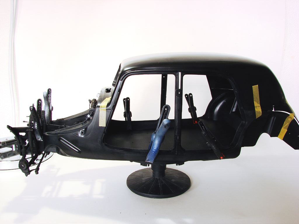

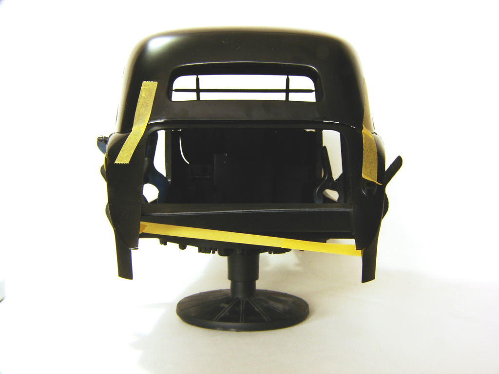

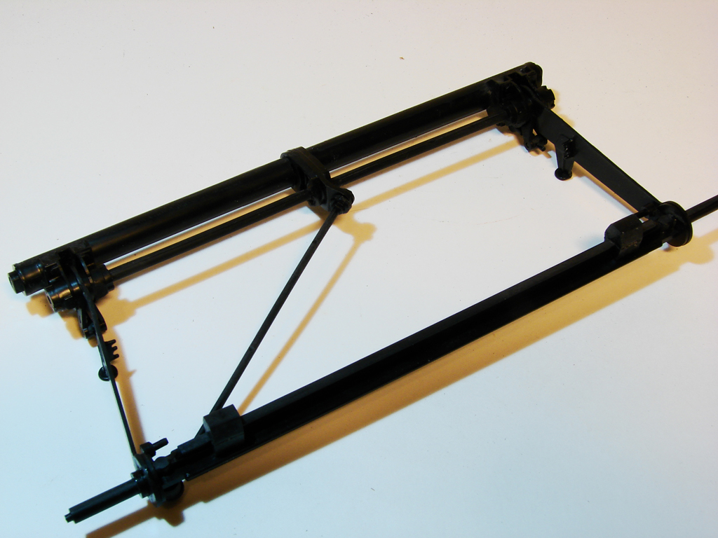

Hoog tijd om nog een update te posten.

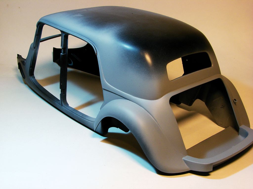

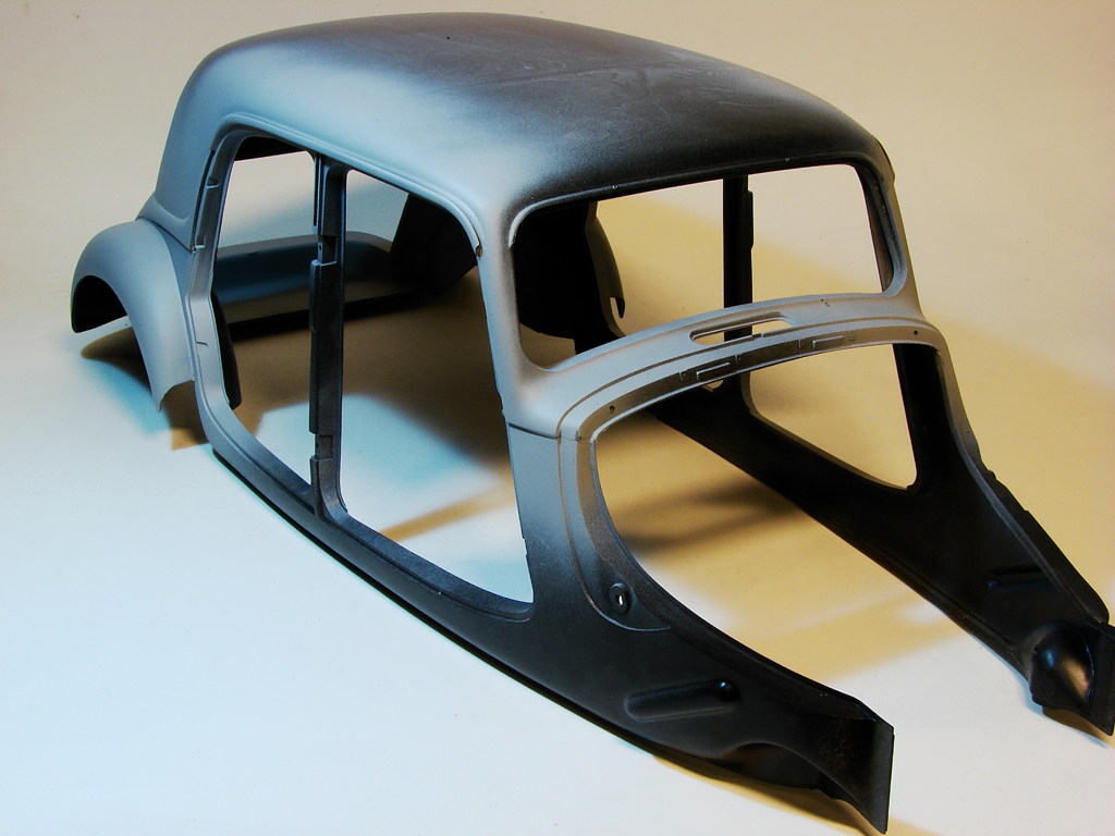

In de fotoreportage over onze deelname aan de beurs van KMK laatstleden was al te zien dat de body voor een deel is samengebouwd. Dat ging eigenlijk verbazingwekkend goed, aangezien het ene paneel het andere in vorm trekt. Ik heb zelf niet al te veel moeten duwen en trekken om de verschillende panelen samen te lijmen, enkel hier en daar een beetje "aandringen" totdat de lijm droog was.
Wat zit momenteel aan elkaar gelijmd? De beide zijpanelen, het dak en achtersteven. Hier moest ik afwijken van de het plan en de speciale onderdelen gebruiken om een versie 1952 te kunnen bouwen, maar de plannen zijn hierin vrij duidelijk. Ik heb ook het binnenafwerking van de middenstijlen opnieuw gescratched in aluminiumstrip, omdat het materiaal dat bijgeleverd is eigenlijk een hopeloos gepruts is. In datzelfde opzicht moeten ook de opbergnetjes voor op de rug van de voorzetels opnieuw worden gescratched.
Voor wat betreft de binnenbekleding zijn we ook nog niet aan de "nief petatjes". Ik heb besloten heel de binnenbekleding met stof af te werken. De scale weave van Tenco is daarvoor een ideaal product, en dus heb ik 2 lappen van 90x90cm van dat ding gekocht. Ik hoop dat ik toekom, want er gaat een pak in zo een groot model!! De afwerking van zetels, binnenbekleding, koffermatten, zijpanelen etc etc wordt in een lichtgrijze tint uitgevoerd. Zal goed staan met de zwarte buitenlak denk ik.
Voor wat betreft de lak: de basiskleur zal ik waarschijnlijk gewoon met de (Tamiya)spuitbus doen, maar de lak wordt automotive. Ik ga één van dezer eens shoppen en Dupont 2 componenten lak in huis halen.
Op de foto's zie je hoe de kas er nu bij staat, ook een start met de achterste ophanging, en het frame van de voorzetels.
Wordt dus zeker vervolgd!

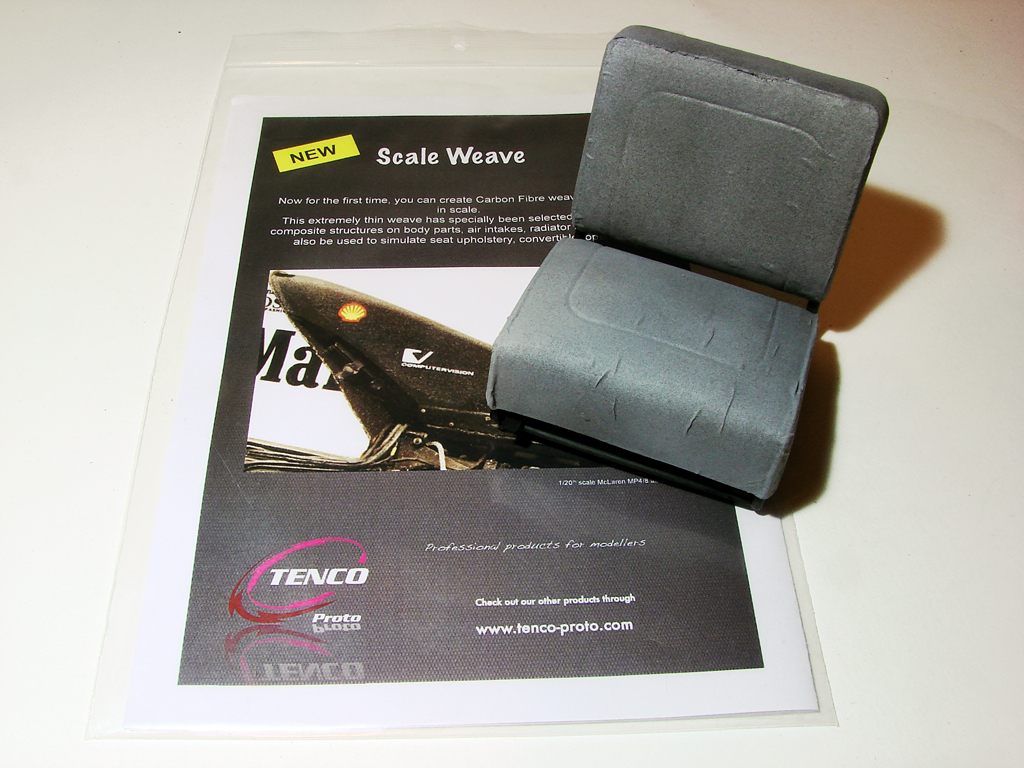

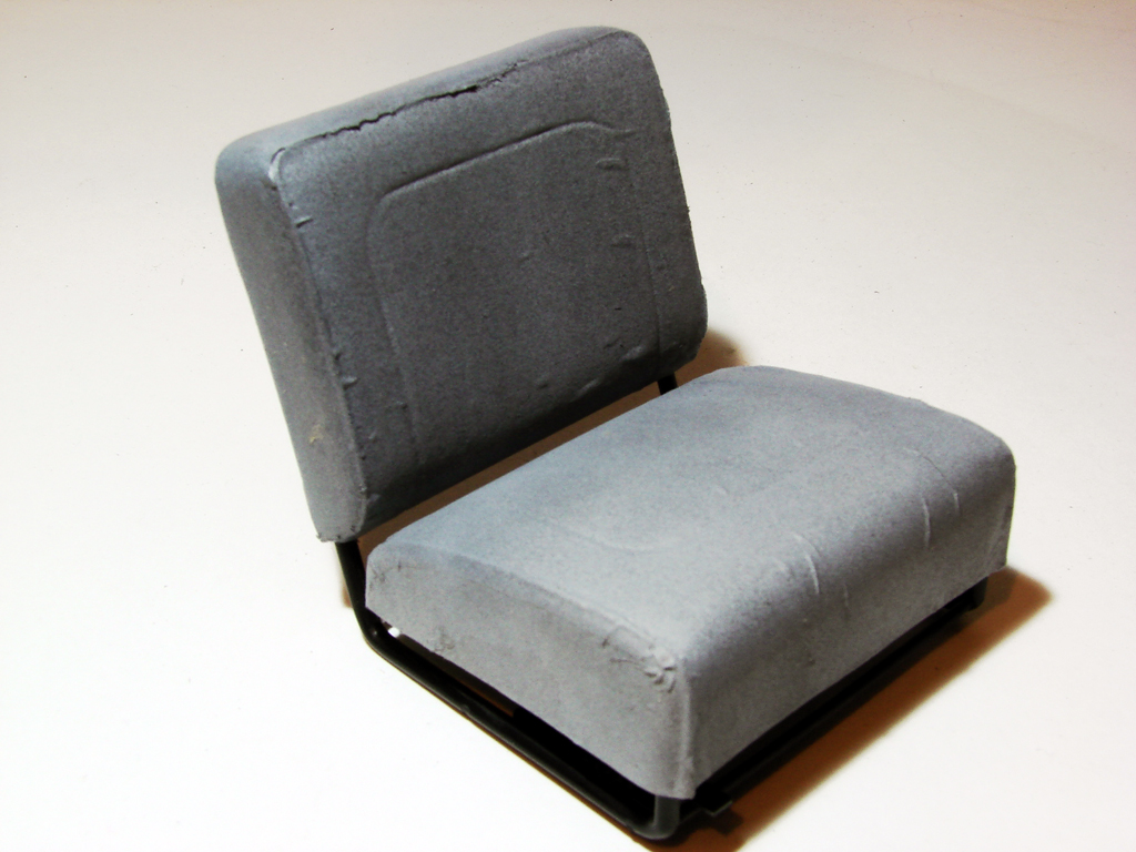

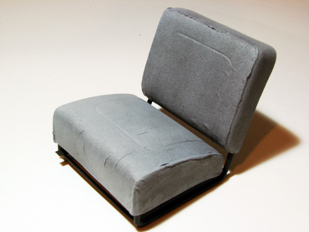

De kussens van de eerste zetel zijn overtrokken met Tenco Scale Weave, en ik ben eigenlijk wel tevreden over het resultaat.
Ik had als eerste kleurtest de kussens gewoon overspoten met grijze primer, maar dat leek me iets te licht van kleur. Daarom heb ik een neveltje van German Grey erover gezet, recht uit de spuitbus, dan dat opnieuw getemperd met grijze primer. Het resultaat is naar mijn mening zo goed dat dit kan dienen als basiskleur. Enkel hier en daar nog wat schaduw aanbrengen en volgens mij gaan we dan al aardig dicht in de buurt van het definitieve resultaat komen.
Tot updates!

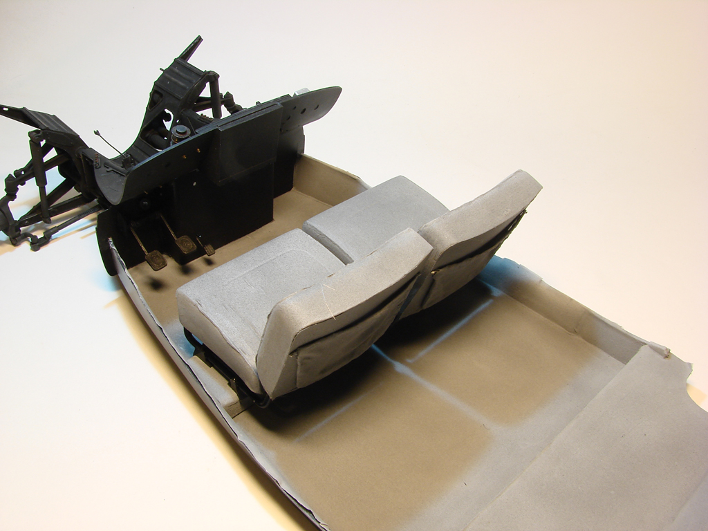

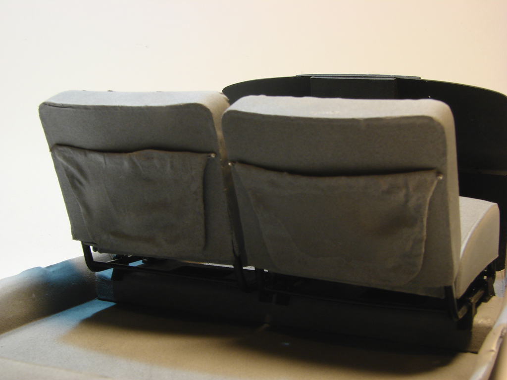

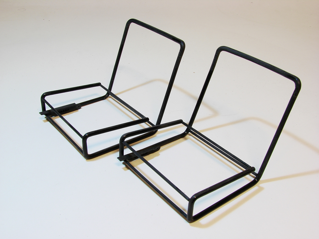

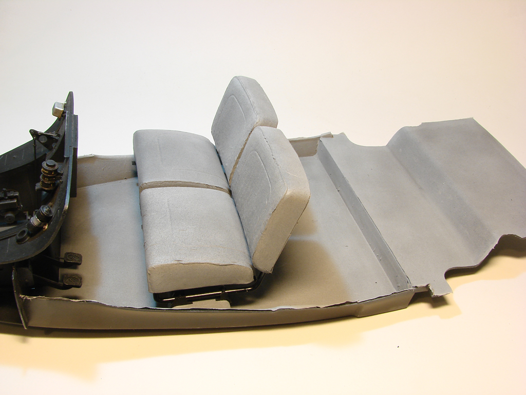

Voor wat betreft de vloermat en de opbergzakjes achteraan de zetels, dat is intussen in orde gekomen.
Ik had voor die opbergzakjes al een eerste ideetje uitgeprobeerd tijdens de IPMS beurs te Nieuwegein, maar de collega's maakten mij attent op het feit dat ik er boenk naast zat. Ik wilde die opbergzakjes namelijk in het midden van de zetelrug aanbrengen. Men zei me dat de bevestigingen in het midden van de zetelrug eigenlijk niet kunnen wegens geen steun langs de binnenkant van de zetel. Dus heb ik de bevestigingen naar de zijkanten van de zetel verplaatst.
Totdat ik op een referentiefoto toch zag dat mijn eerste idee wel degelijk het juiste was ...
Enfin, ik ga het niet meer wijzigen, dit is het resultaat van de gespoten vloermat met de voorzetels op hun correcte plaats. Trouwens: die zetels kunnen nog naar achteren of naar voren geschoven worden!
Volgende halte: de body spuiten en lakken. Maar eerst nog een weekendje Engeland en de London to Brighton Veteran Car Run bekijken (zie ook www.LBVCR.com)
