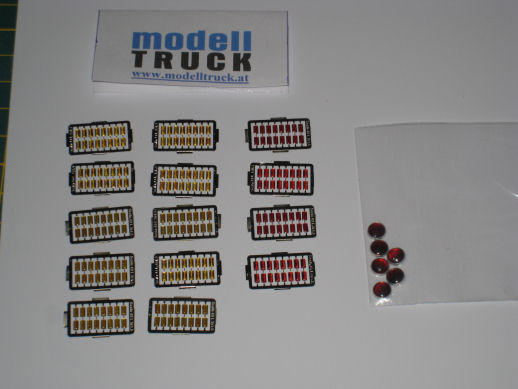

En vandaag vond ik de lichtjes in de brievenbus. Een kleine 112 stukjes van 3 mm op 1.5 mm moeten er komend weekend op. It could be fun...

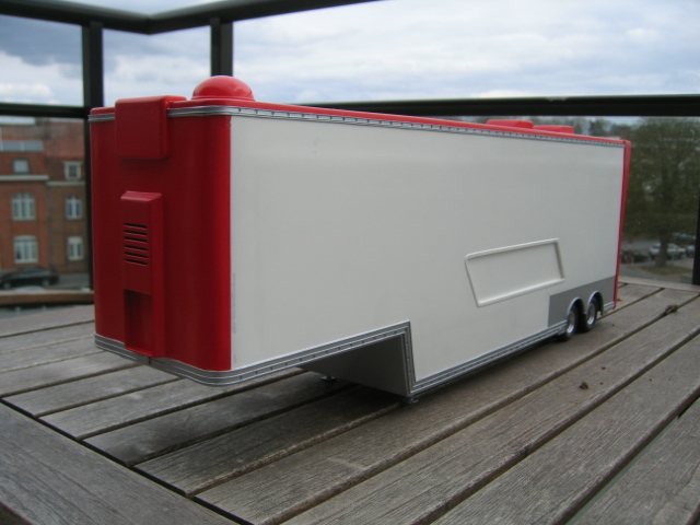

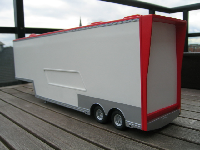

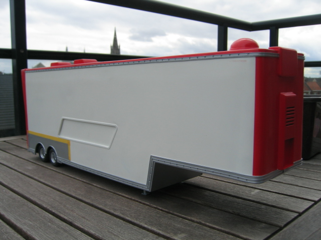

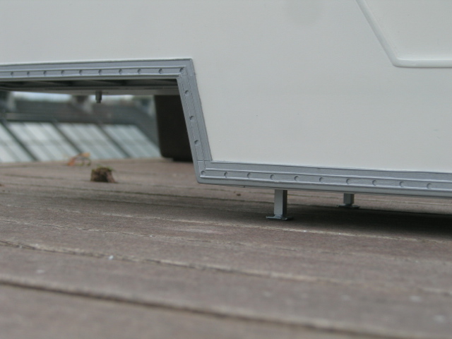

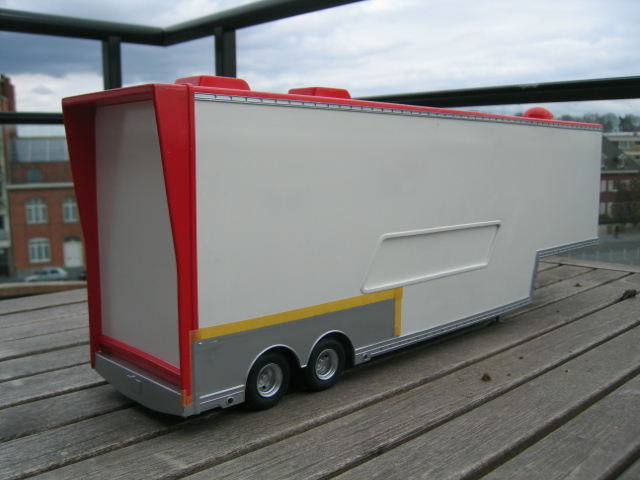

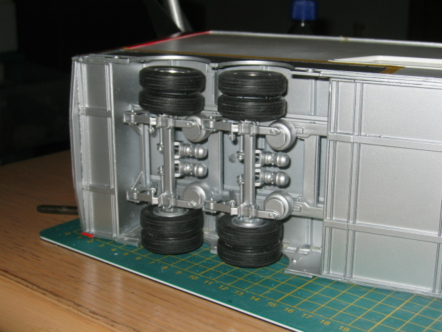

Tijd voor een update... Net voor de beurs in Bissegem, excuseer, Marke, had ik nog het één en ander in orde gebracht. Zo kon de trailer pronken op zijn wielen en had ie ook steuntjes gekregen...
Deze steuntjes kunnen weggenomen worden en vervangen door korte voor als ik hem ooit tentoonstel, vastgemaakt aan Mack zelf...
Verder heb ik heel wet rood moeten bijstippen en ook het chroom moet op enkele plaatsen nog bijgewerkt worden. De laklagen vertonen ook nog veel sporen van de tape en een echte glanslaag zit er nog niet in. Dit is iets voor binnenkort nadat ie opgepoetst is...

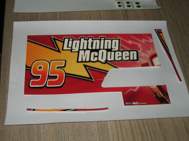

Zo ziet de trailer er momenteel uit: (alles wat wit is, moet decal worden...)
Eén kant moet nog eens de spray van Silver leaf van dichtbij zien...
Het drukken van de decals is evenwel een hoop miserie geweest. Normaal waren vijf A-4tjes genoeg geweest maar ik zit nu al aan 14 stuks... Om bij te janken soms... Volg maar mee...
- Poging één op wat ouder decalpapier zorgde voor vlekken en geen mooie deklaag, waarschijnlijk slecht, verouderd decalpapier... Gelukkig gezien na één print...
- Poging twee kwam op nieuw decalpapier van bij Domino. Mooie dekking, schitterende kleuren, me happy en dus kon ik printen. Maar terwijl de vierde A4 werd geprint, merkte ik plots dat een decal een deel aan de zijkant miste. Vreemd, want de instellingen waren juist, de lengtes klopten... Owja, decalpapier is net iets korter dan A4...!! Gelukkig bleek slecht één blad die fout te vertonen en was de rest goedgegaan, per toeval...
- Maar terwijl dat blad herprint werd, bleek plots dat de decal veel te groot was om te passen op de trailer. Heel vreemd want bij testprints op gewoon papier klopte alles perfect. Blijkbaar vergroot mijn printer wat geprint moet worden op foto/decalpapier. De decal bleek 4 mm te lang en te breed en ik kon dat niet zomaar gaan wegsnijden... Pfff
- Dan maar een nieuwe poging met aangepaste maten, deze ook getest op fotopapier (klein stukje natuurlijk) en jaaaaaa, de decals zijn gelukt...
Maar ook dan nog maakte ik fouten bij het verknippen. Een pluisje valt op de decal en ik wil hem verwijderen met een vochtige vinger. Decal nog niet gesealed dus lap, een plek !! En zo kan ik nog wel doorgaan met foutjes... Precies of Murphy hier was...
Uiteindelijk heb ik het gestopt met de bedoeling om volgende week een nieuwe poging te doen. Hoever sta ik nu al? Wel het raam in het midden zorgt ervoor dat ik de decals moet aanpassen. De ene kant is volledig klaar en kan gesealed worden. De andere zijde staat op de to-do-list. Ook moeten die 'raamkozijnen' een rood kleurtje krijgen en dat zal het best lukken met de hand, vrees ik... Het is immers maar 1 mm hoog aan de ene kant en een drietal aan de andere kant...

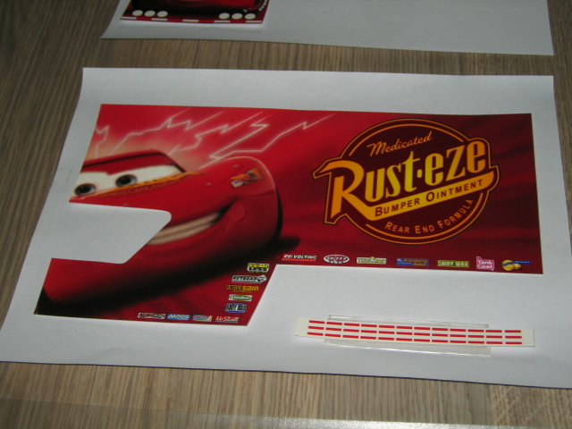

Anyway... Een deel van de decals werden reeds versneden. Ook kregen ze al een laagje vernis. Binnenkort het vervolg...

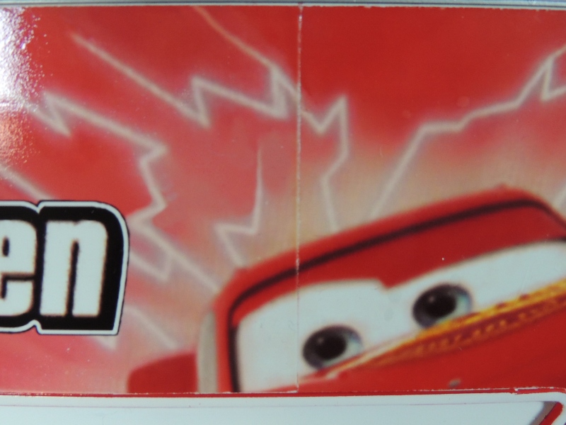

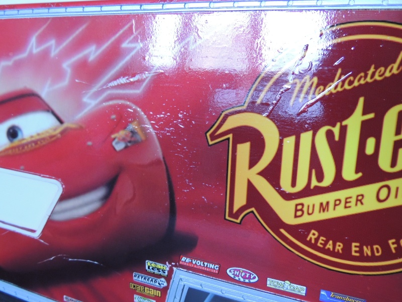

In de tijd tussen het spuiten en afplakken in, ben ik op zoek gegaan naar de decals. Deze zaten netjes weg in mapjes. Maar toch hebben ze wat last gehad van de tijd. De vernis was niet meer 100% en hier en daar zaten scheurtjes. Dit zal dus nieuwe decals printen worden (en rekening houden met eerdere mislukkingen). Maar die oude, die moest en zou ik even testen... En ja hoor, dit ziet er leuk uit...
Hier een close-up van wat er niet zo geslaagd meer is...
En ook de naad tussen de twee stukken was heel opvallend. Ook hier was het vernis wat weg...

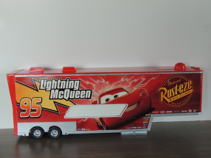

Vandaag ga ik dus nog de nieuwe decals printen, vernissen en hopelijk morgen al plaatsen...
Benieuwd hoe die neergeraken. Zeer groot, maar al een geluk dat ze plat neergelegd kunnen worden.
Wel, dat valt dus enorm mee zoals je hiervoven ziet. het is gelukkig een plat vlak. Gewoon decal in de afwasbak met lauw water en het lukt prima. Veel beter dan ik durfde te hopen...
