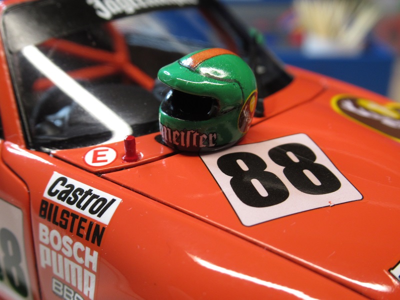

Kleine update

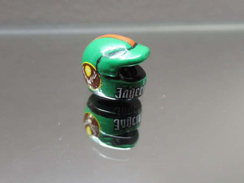

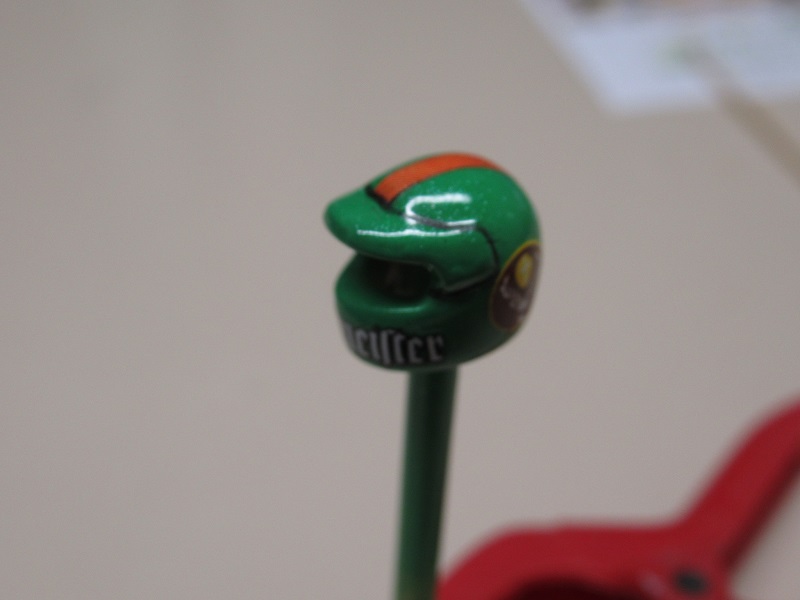

Helm werd verder afgewerkt met enkele decals en een laagje vernis. Nu de binnenkant nog.

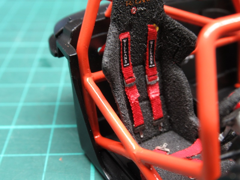

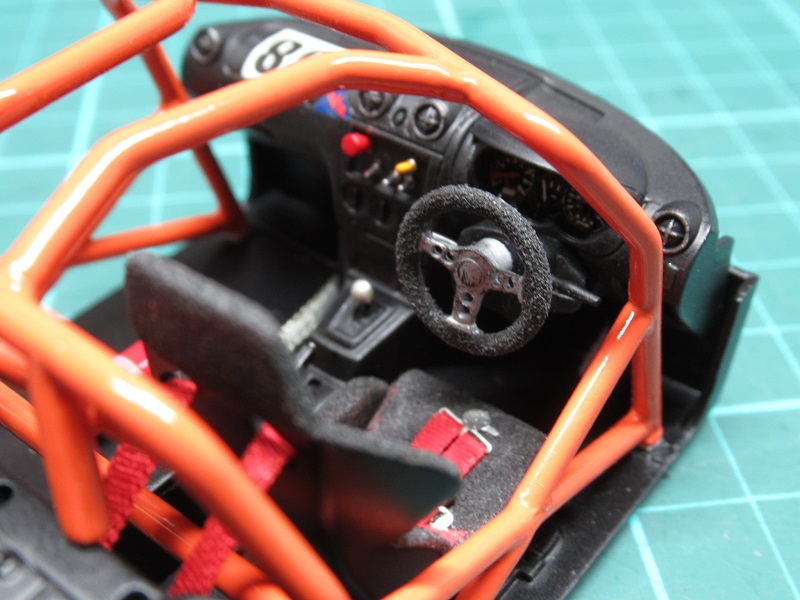

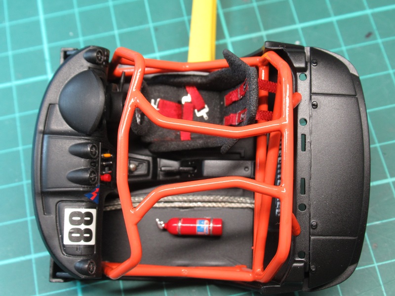

Alle gordels werden aangebracht, alsook de nodige decals. Eerst werd het stoeltje met de gordels op zijn plaats gelijmd, daarna de rolkooi en het dashboard.
Dat alles ziet er zo uit.
Nu moeten de binnendeurpanelen nog aangepast worden. Daar ik de rolkooi heb uitgebreid, passen ze niet goed.

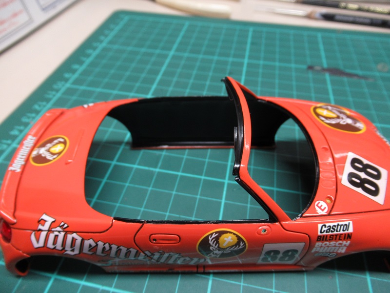

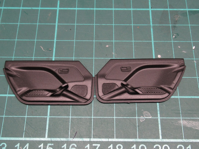

Een nieuw jaar, eindelijk een nieuwe update. Welliswaar een kleintje. Gezondheidsproblemen (rug, nek en schouders) en verbouwingswerken maken dat ik ondanks veel tijd, weinig aan bouwen toekom.
Allereerst werd het extra detail afgewerkt, nml de helm
De binnendeurpanelen werden aangepast aan de rolkooi. Doordat ik extra verstevigingsbuizen had aangebracht, pasten de panelen niet meer.
Met behulp van een ronde vijl en wat meetwerk, is dat in orde gekomen en daarna werden ze zijdeglans-zwart gespoten.
Panelen aangebracht, de helm in de stoel en het interieurgedeelte is klaar.
Dan werd aan de rechterzijde de lichtunits op hun plaats gelijm, pfffff wat een gepriegel.

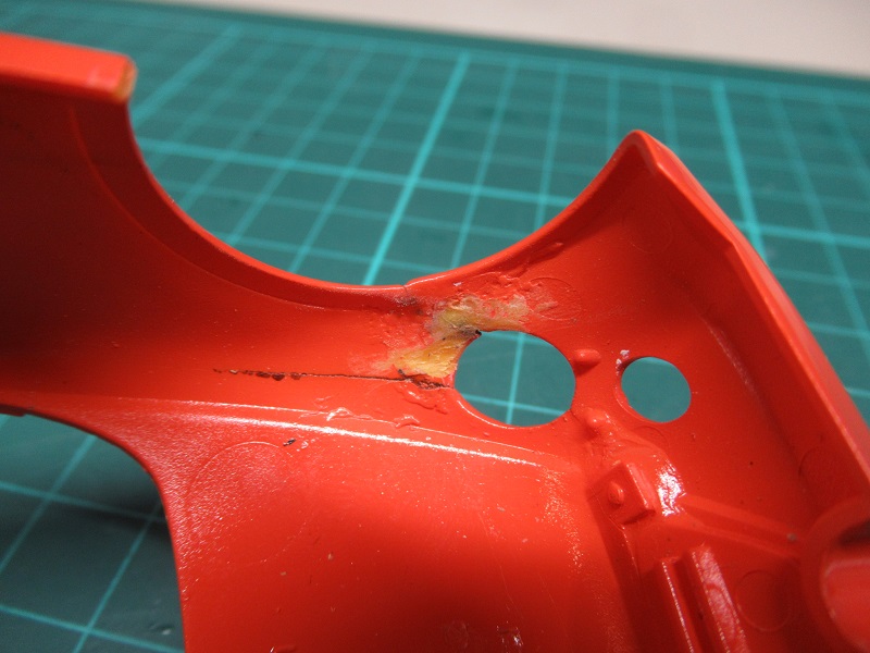

Aangezien de bumpers voor en achter aparte onderdelen zijn en er weinig lijmruimte is ter hoogte van wielkasten, moet je soms extra verstevigen aan de binnenkant. Nadeel is dat je achteraf wat materiaal moet verwijderen om de achterlichten te doen passen. De glaasjes pasten, maar de rest niet.
De achterlichten zal voor een volgende keer zijn. Ik zal ook eens met het chassis gaan beginnen en de spiegels mag ik ook niet vergeten.

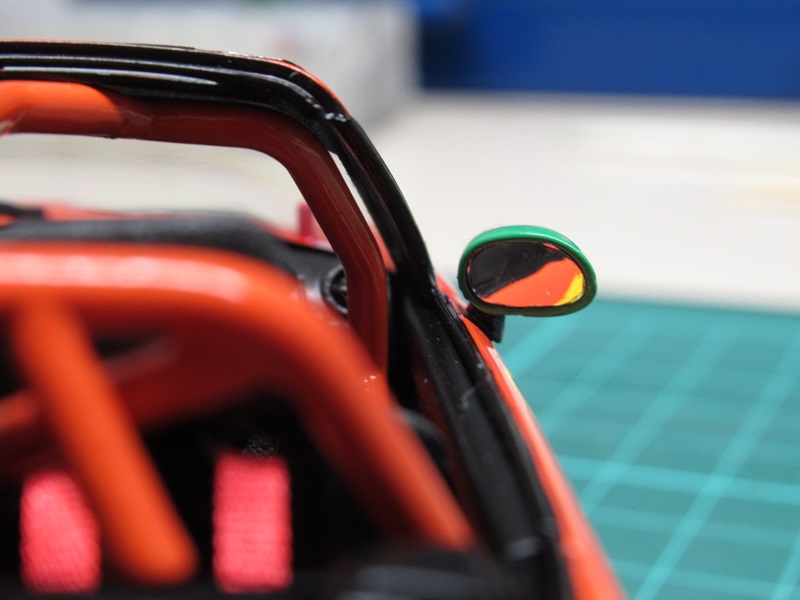

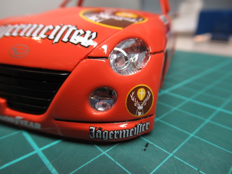

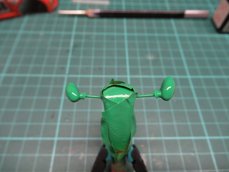

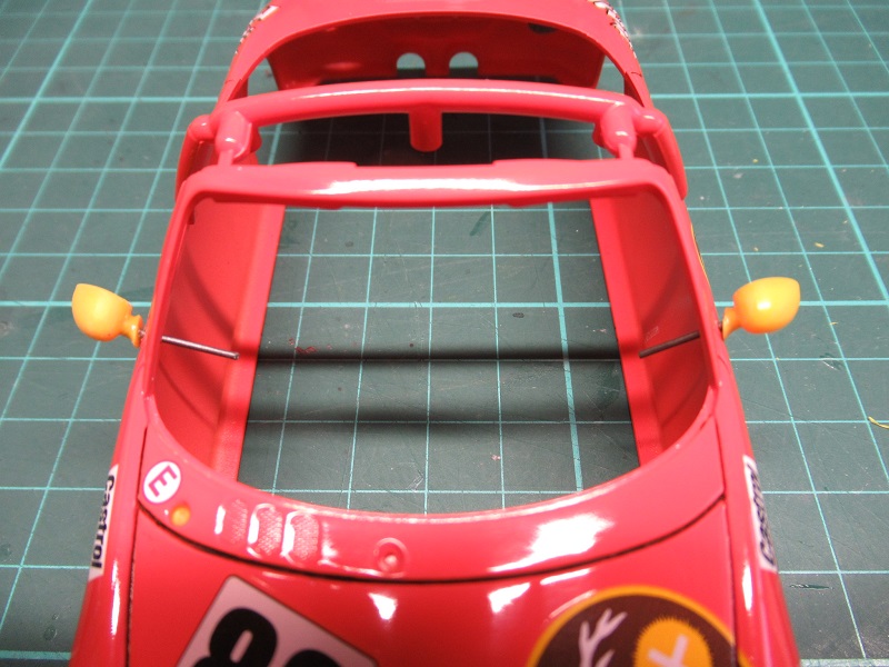

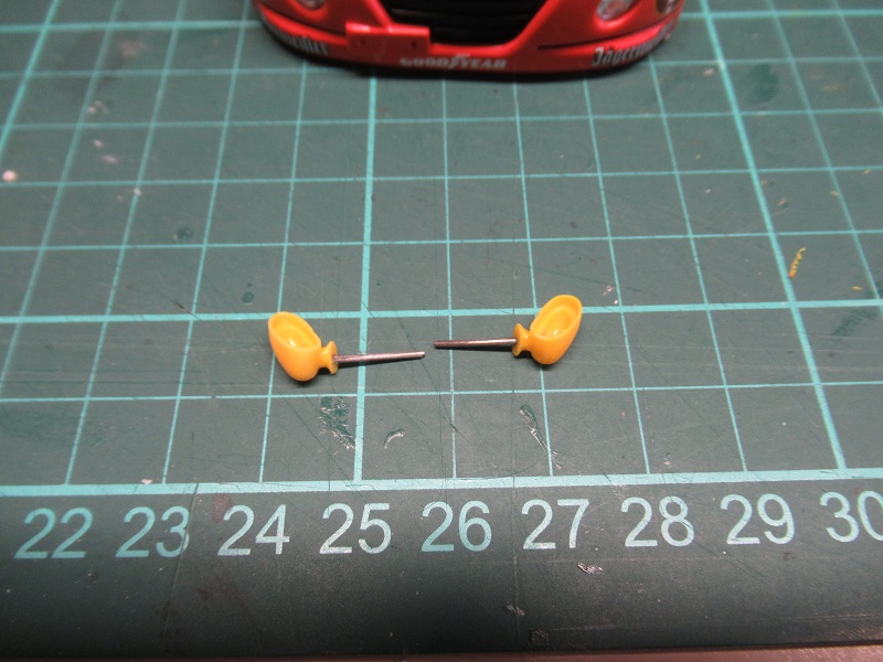

De spiegeltjes.
Eerst werd er een metalen staafje in de spiegeltjes gelijmd en gaatjes in de body geboord waar ze moeten komen. Dat is makkelijker om ze mooi op hun plaats vast te lijmen.
Dry-fit
Ok, nu naar spuiter voor primer, kleur en vernis.

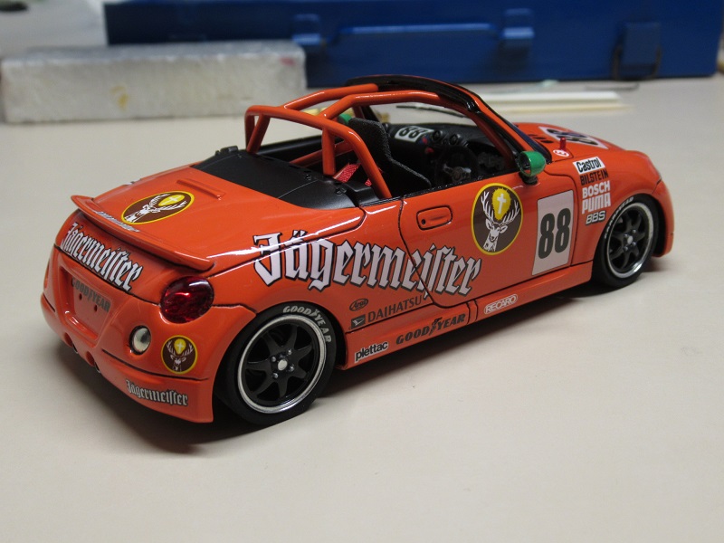

Ook de achterlichten heb ik eindelijk op hun plaats gekregen. Pfffff, slechte passing, maar het is gelukt.

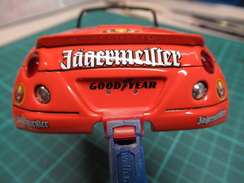

  #51
Old 31-01-2019, 00:07

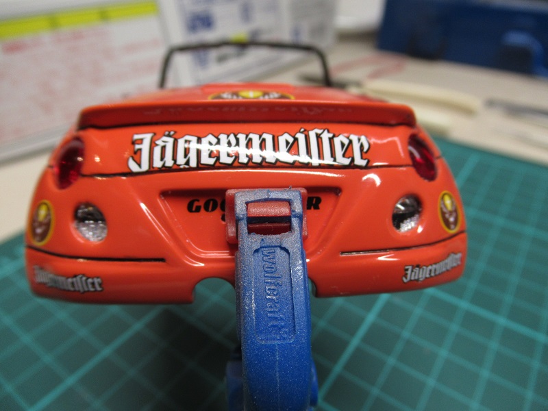

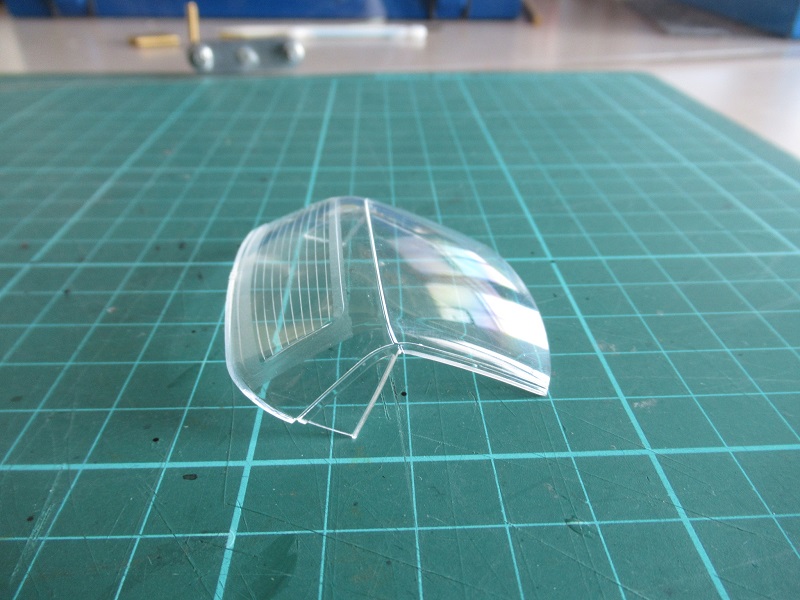

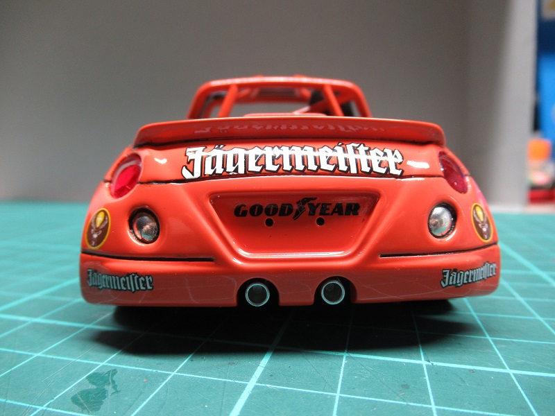

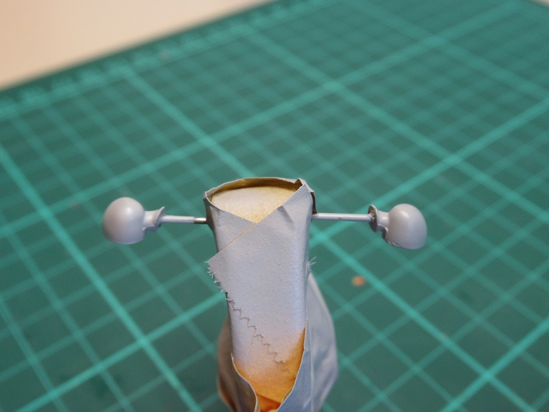

Dat extra stukje sprue voor de tijdelijke houvast/versteviging werd verwijderd, de raamomlijsting en dergelijke werden zijdeglans-zwart geschilderd, als ook de gehele binnenzijde.

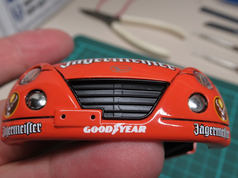

En dan, .... drama
Door de slechte passing van lichtunits achteraan, ze sluiten niet mooi tegen de carrosserie aan, is er verf in de achterlichten gekropen.
Geen zicht en geen mogelijkheid om ze terug te verwijderen
What the f...k
Effe nadenken en dan maar BMF Chroom boven gehaald en die lampen ermee bekleed. En kijk, dat ziet er prima uit. Het is tenslotte een racewagen, dus achteruitrijlichten zijn niet nodig.
Oef, missie geslaagd, ik ga dat ook aan de voorkant doen.

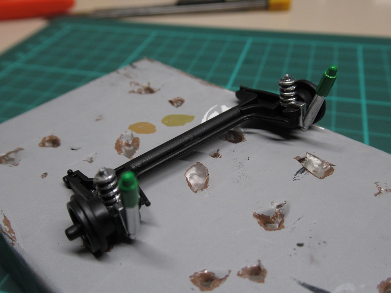

Dan maar eens aan het chassis beginnen. Alle onderdelen hebben hun basiskleur, dus ik moet alleen de details schilderen.
Maar eerst alles eens dry-fitten.
Wat blijkt, 1 van de armen van het versteviginskruis is krom. Rechtmaken lukt niet wegens te fragiel, dus dat wordt scratchen.

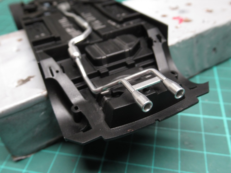

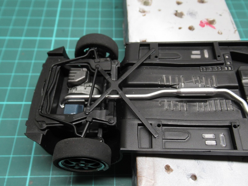

Voortrein is klaar en gemonteerd, alsook de voorste wielen en de uitlaat.
Achtertrein is ook klaar
Chassis is nu klaar.

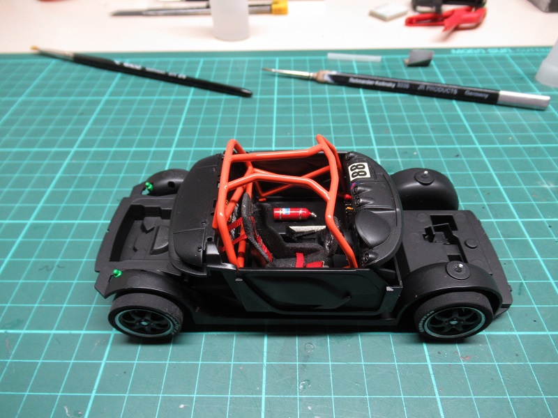

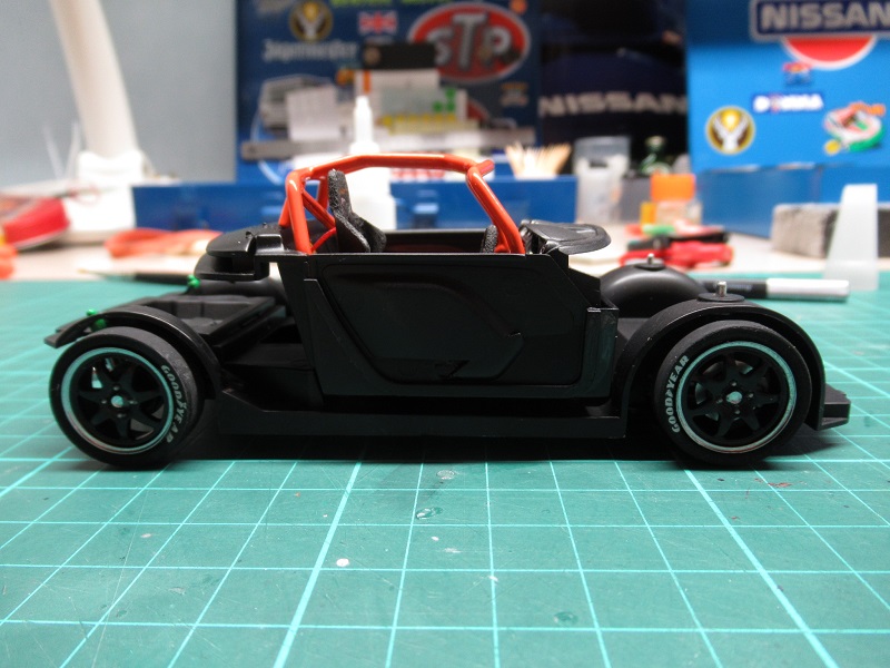

Chassis en cockpit werden samengevoegd.
Dan was het tijd om chassis en carrosserie samen te voegen.

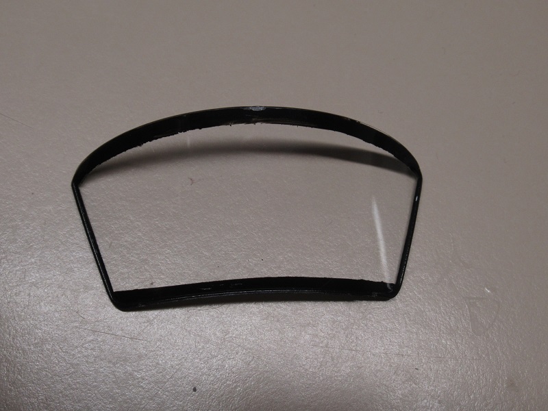

Het ruitje was al klaar voor montage.
Nog even poetsen aan de binnenkant en dan op zijn plaats gelijmd.

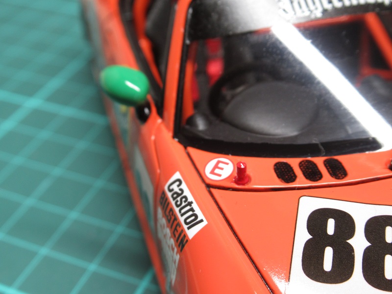

Spiegels op hun plaats gelijmd en veiligheidsschakelaar ingekleurd

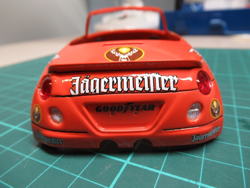

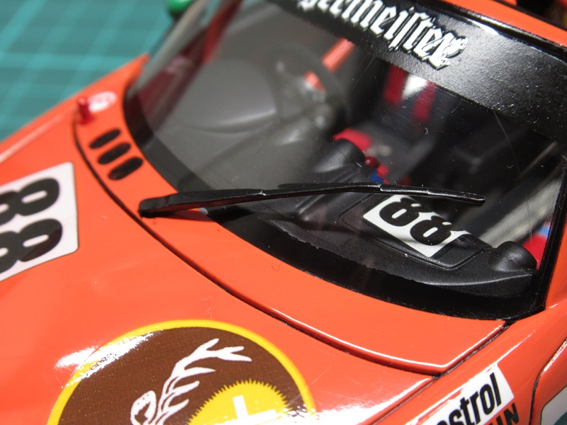

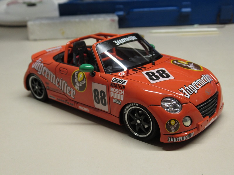

En tenslotte nog de ruitenwisser
En om af te sluiten nog enkele teasers
Voila, eindelijk af
Binnenkort de eindfoto's in de galerij.

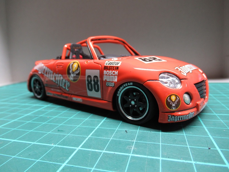

Ik heb het hard-top dak nog over, misschien dat ik dit nog ga afwerken en zo bij het model kan leggen.
En dan de eindfoto's, je vind ze in Mijn Gallerij
