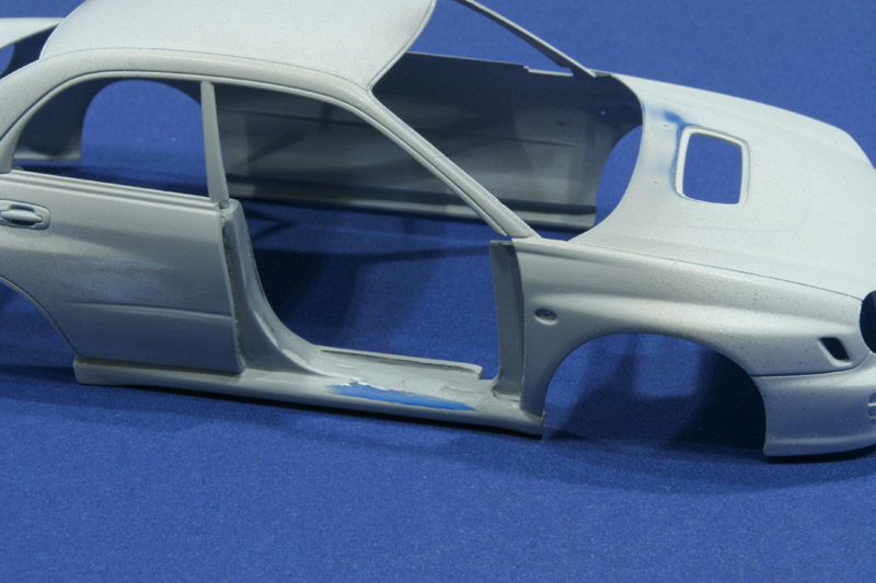

Zo, een Subaru af, dan maar verder met de volgende ;)
Dit keer wordt de Impreza WRX Sti groep N waarmee Possum Bourne in 2002 zijn klasse in de Rally New Zealand won (zeg meer het huidige PWRC).
http://forum.depaddock.eu/attachment...1&d=1230066800
De basis die ik ga gebruiken is de kit van Tamiya (zie hier voor de kitreview). Daar dit een gewone straatauto is zal er het een en ander aangepast/bijgebouwd moeten worden om er een groep N van te maken. Voor de decals gebruik ik onderstaande set van Studio27. Deze mist voor zover ik nu weet alleen de decals voor de reclame van "Vantage" en de rallyplaten. Die laatste hoop ik te kunnen kopieren van de Peugeot 206 van Tamiya (de "2002 Winner version", kitnr 24262). De "Vantage" reclame zit op meerdere andere decalsets dus die kan ik ook wel kopieren.
http://forum.depaddock.eu/attachment...1&d=1230067184

Op de foto is mooi te zien dat de ramen gefumigeerd zijn. Is dit ook iets dat je gaat aanpakken?
Yep. In de handleiding van de kit staat dit overigens ook vermeld en daar wordt het gedaan met Tamiya "Smoke". Maar als iemand nog andere, mogelijk betere methoden weet hoor ik het graag.

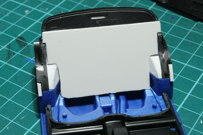

Bij ombouwen hoort vaak veel zaagwerk, en ook hier is het niet anders. De achterbank moet verdwijnen en de rugleuning zal vervangen worden door een plaat.
Hier zie je de eerste resultaten; de bank is uitgezaagd. Verder heb ik de zichtbare delen van de wielkasten gescratched van plastic-card.
http://forum.depaddock.eu/attachment...1&d=1230402282
En hier een dryfit van de nieuwe plaat:

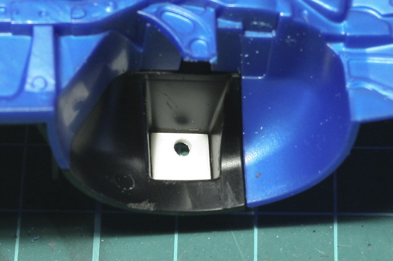

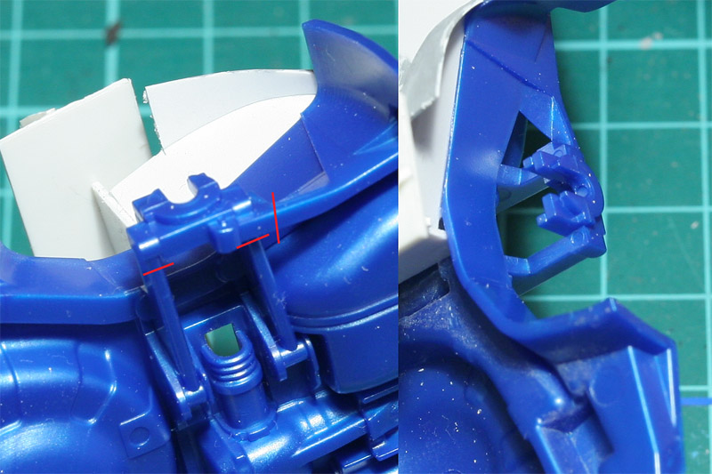

In de startpost gaf ik aan dat ik mogelijk de ophanging nog zou moeten ophogen. Na wat meetwerk en vergelijken met referentiefoto's bleek dit onvermijdelijk... Helaas is de ophanging van deze kit zeeer simpel en eigenlijk waardeloos als je 'm wil ophogen. Ik kan 'm wel weghalen, maar waar vervang ik het dan mee? Gelukkig bedacht ik me dat de Focus die ik afgelopen jaar gebouwd heb een volledig nieuwe ophanging kreeg uit de transkit van Renaissance en ik dus nog 4 gravel-veerpoten over heb :champagne:
Eerst even een foto van de originele situatie. Ik ga de veerpoot zelf helemaal uitboren van boven af (langs de rode cirkellijn) en de draagarm met de upright ga ik grotendeels wegzagen (ongeveer langs de rode lijn).
http://forum.depaddock.eu/attachment...1&d=1230826615
Het resultaat is dan dit:
Om straks de nieuwe veerpoot te kunnen plaatsen heb ik een stukje plastic op maat gesneden en voorzien van een gat en in het chassis geplaatst.

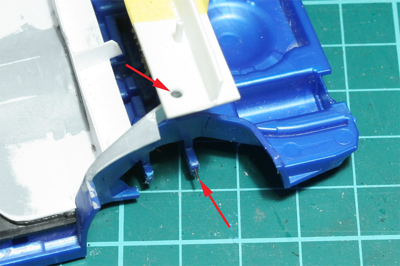

Tenslotte nog even wat over de veerpoot. Als ik deze ongewijzigd zou gebruiken zouden de wielen teveel naar buiten komen te staan. Om dit te ondervangen heb ik dus het gedeelte tussen de 2 rode lijnen verwijderd en de 2 losse delen weer aan elkaar gelijmd.
Tot zover de voorwielophanging, nu nog iets bedenken voor achter...

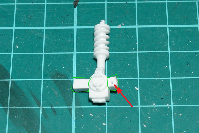

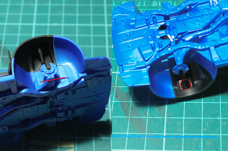

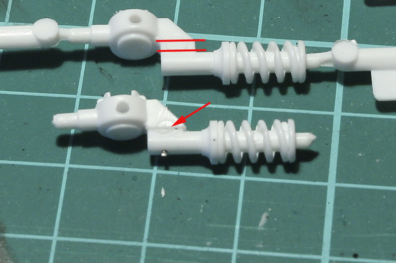

De afgelopen dagen ben ik bezig geweest om te bedenken hoe ik de achterwielophaning zou ophogen. Eerst even de uitgangssituatie:
http://forum.depaddock.eu/attachment...1&d=1231184291
Zoals te zien is, is er eigenlijk geen fatsoenlijke ophanging... Dus die kan weg, langs de rode lijnen heb ik dan het origineel weggezaagd. Het resultaat is op de volgende foto te zien. Hier zie je ook meteen het nieuwe punt waar de ophanging in komt te staan (bovenste rode pijl). De onderste pijl wijst naar en stuk ijzerdraad wat ik in de een door mij geboord gat heb geplaatst en waar straks de veerpoot op gaat passen (zie rode pijl).
Dan de veerpoot. Hier heb ik aan beide zijden een strip ingezet (de groen omlijnde delen). In het rechterstuk heb ik een gat geboord dat overeenkomt met het stukje ijzerdraad uit de vorige foto.
Wanneer je dan alles in elkaar zet ziet het er zo uit:
Al met al ben ik redelijk tevreden met deze oplossing; de ophanging is stevig en netjes afgewerkt waardoor het straks niet zichtbaar zal zijn hoe het werkelijk in elkaar zit ;) Uiteraard is alles vantevoren zo uitgemeten dat voor en achter de auto nu op gelijke hoogte staat.

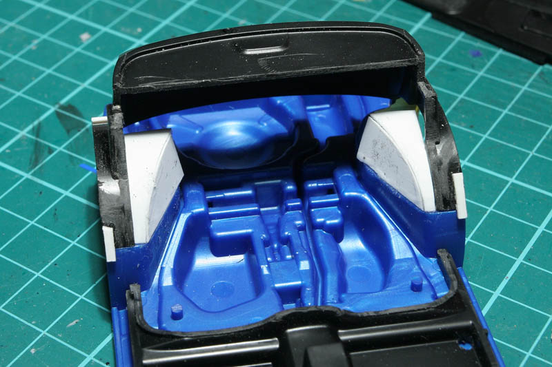

Even een korte update. De rest van de wielkast is nu ook erbij gebouwd:
http://forum.depaddock.net/attachmen...1&d=1231577029

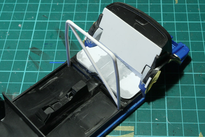

Al sinds de vorige posting ergens in januari(!) was ik niet helemaal blij met de rolkooi; ik had het idee dat er iets niet goed zat... Maar intussen heb contact gehad met Possum Bourne Motorsport en heb van hun wat handige referentiefoto's toegezonden gekregen :applaus: Gelukkig bleek hieruit dat ik toch op de goede weg zat en heb ik afgelopen week de rolkooi zo goed als afgerond. Zie hier de stand van dit moment:
http://forum.depaddock.net/attachmen...1&d=1258054538
Een en ander moet nog wel netjes afgewerkt worden, maar ik ben tevreden over hoe de kooi er nu uit ziet. En niet onbelangrijk; hij past goed in de kas. Nu deze horde genomen is ben ik ook verder gaan kijken hoe ik de geopende rechterdeur ga plaatsen. Ik heb met Gulfie overlegd over hoe het het op zijn Impreza gedaan heeft en die methode staat me wel aan... wordt vervolgd!

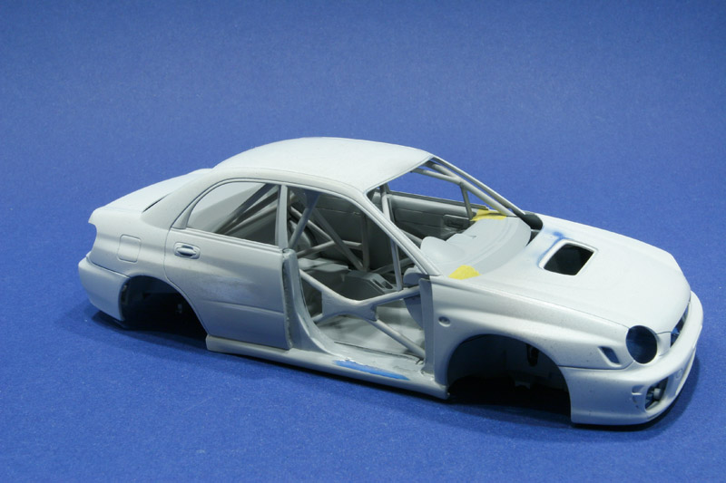

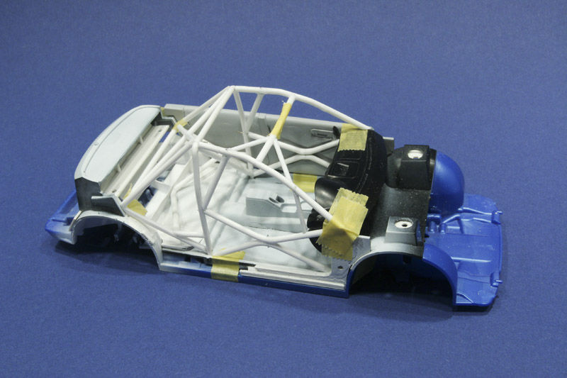

Tijd voor een update. Inmiddels heb ik het gedeelte rond de geopende deur opnieuw opgebouwd. De eerste foto toont de deuropening zonder onderstel.
http://forum.depaddock.net/attachmen...1&d=1260039377
En zo ziet het er dan uit met het onderstel.
En tenslotte dan nog even een dryfit van het geheel inclusief rolkooi. Het grootste gedeelte van het interieur en rolkooi staat ook al in de grijze primer. Ik ga deze nu nog nalopen op oneffenheden en zal die dan bij gaan werken.
