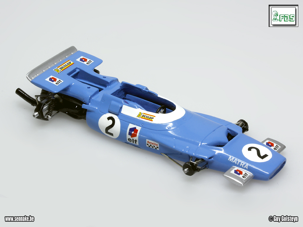

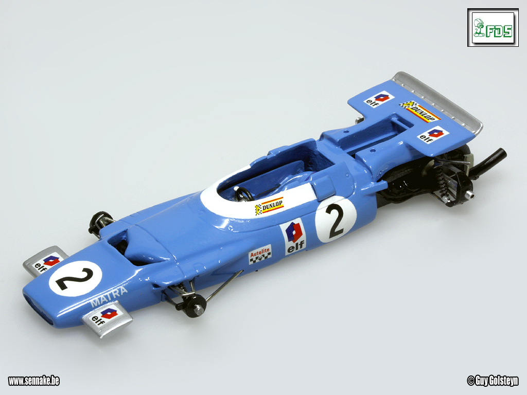

Het chassis en de body werden aan elkaar gekleefd. Ik heb nog wat foto's genomen vooraleer de wielen gemonteerd werden zodat je de ophanging nog kan bekijken (direct meer details).
Zelfde oefening aan de andere zijde.

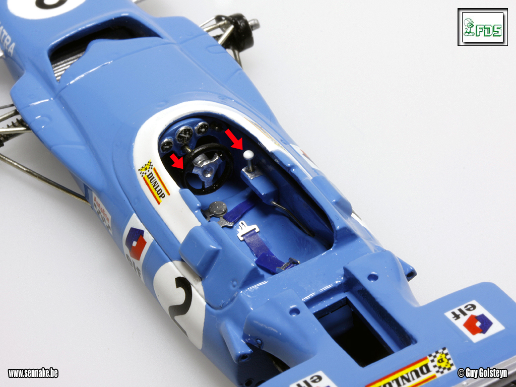

Bij het droogpassen van onderstel en body viel me op dat het stuur en de versnellingspook nogal ver naar achter ingebouwd stonden. Daarom werden beide onderdelen terug even losgemaakt en een ietsje naar voor gebracht zodat Jackie er gemakkelijker aan kan

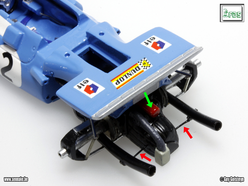

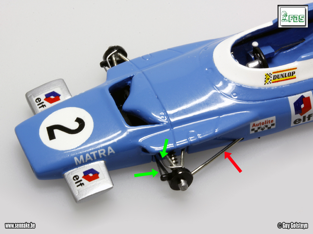

Op de versnellingsbak ontbrak nog een brandblusser die gescratcht werd (groene pijl). Na het monteren van de uitlaten werd me ook duidelijk dat er nog steunen ontbraken die de uitlaten vastzetten. De basis is al aangebracht (rode pijlen), de sluitingen moeten nog aangebracht worden.
De voorste ophanging heeft al veel aanpassingen ondergaan. Maar nog was ik niet tevreden: de anti-torsiestangen ontbraken nog en de stuurstangen eveneens (groene pijlen). Tenslotte kon ik ook de laatste steunarm bevestigen nu chassis en body verenigd zijn: deze loopt van de ophanging naar de zijkant van de Matra (rode pijl).

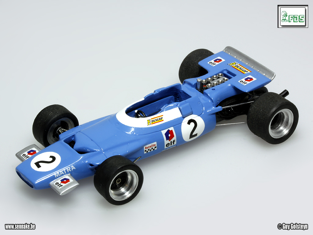

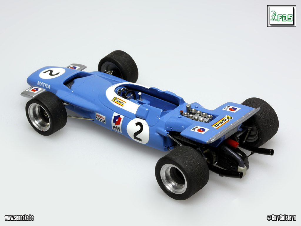

Daarna kunnen we eindelijk de wielen aan de Matra vastmaken. Achteraan zijn er ook nog stabiliteitsstangen aan de ophanging vastgemaakt die schuin aan de body vastzitten.

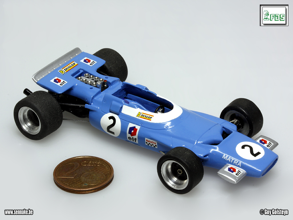

Om een idee te krijgen van de verhoudingen werd er voor de lol een 2 eurocent muntje bijgelegd.
De bolide is nog niet af, maar stilaan beginnen we wel een idee te krijgen van het eindresultaat.
Nochtans zijn het de kleine details die in de afwerking zitten die het verschil zullen uitmaken tussen een 'normale' diecast en een handgebouwd model. Die uitdaging staat me nu nog te wachten.
