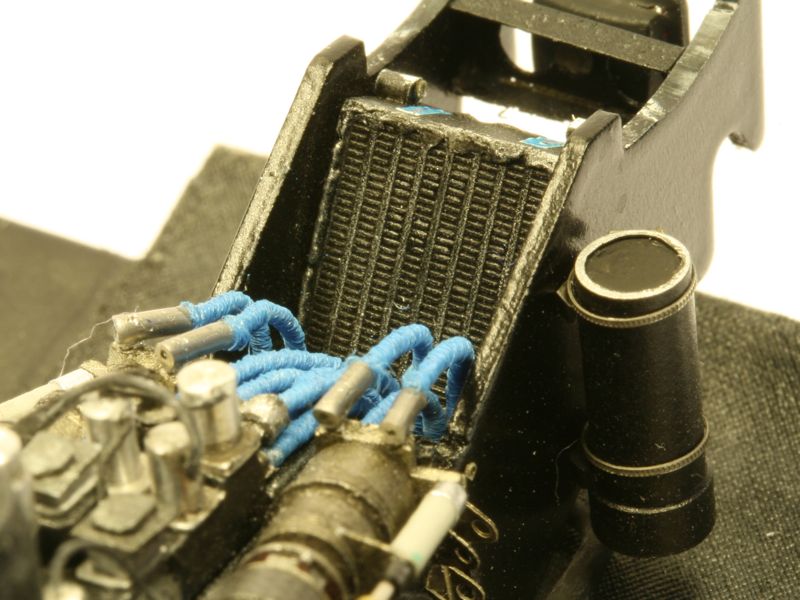

Vakantie, dus voor de meeste mensen 'plekken' geblazen. Helaas, ik krijg meer onder het jaar gedaan dan tijdens het verlof.
Ik ben verder gegaan met de achterzijde. De ventielen van het hydraulische blok achteraan op de versnellingsbak voor de bediening van de actieve ophanging (goed dat ne mens weet waarvoor het dient) werd onder handen genomen.
Eerst en vooral werd een koeler gebouwd. Uit plasticard werd een vierkant blokje gemaakt met daarop een PE radiator rooster. De boord hiervan werd met de gekende lasnaad methode weggewerkt (zoals op de echte radiator).
Na het spuiten werd het geheel gedrybrushed waardoor de details beter naar boven kwamen. Helaas is mijn digitale camera niet fit vandaag ...
Daarna werden de ventielen zelf gedraaid en gefreesd, de nodige leidingen op het ventielenblok aangesloten en uiteindelijk de schokdempers gedraaid en gefreesd. Het aansluiten van de stress sensoren onderaan de schokdempers was niet van de poes omdat ze nogal erg klein uitvallen (1 x 1mm met een 0,6mm gat erin).
Last but not least werd alles samen gebouwd. Uiteindelijk ziet het geheel er zo uit ...

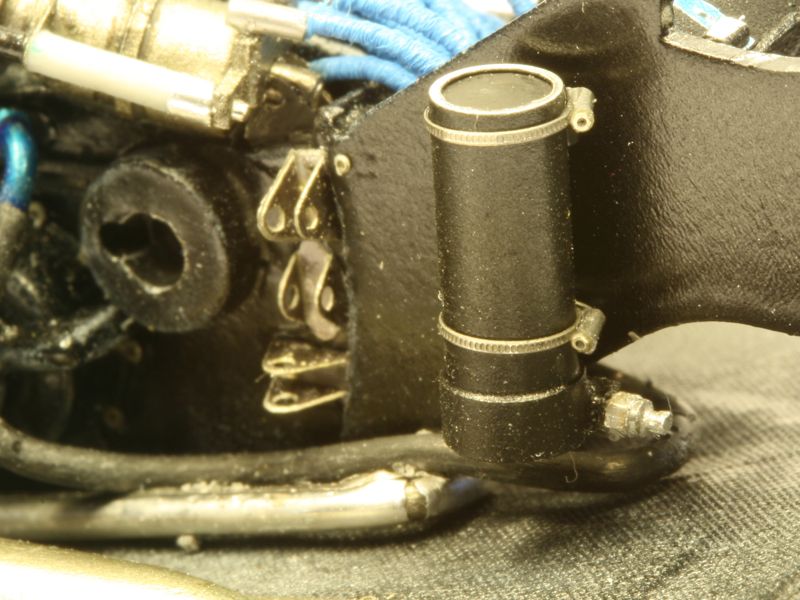

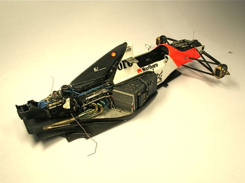

En zo gebeurde het ...
Na het afwerken van de steunen van Guy's achterspoiler voor de Ensign werd de camera boven gehaald. Een professionele foto studio werd met witte A4-formaat papieren in elkaar gestoken (om niet te zeggen dat het fotografie talent van mijn fotograaf alles goed maakte ).
Ik kan jullie dus betere foto's laten zien van de achterkant op dit moment.
Eerst en vooral een detail opname van de oliekoeler van de hydraulica achteraan. Ook de 'catch tank' aan de rechter zijde is scratched.
Nog een detail opname van de 'catch-tank'.
En zo ziet de achterzijde er nu dus uit.
