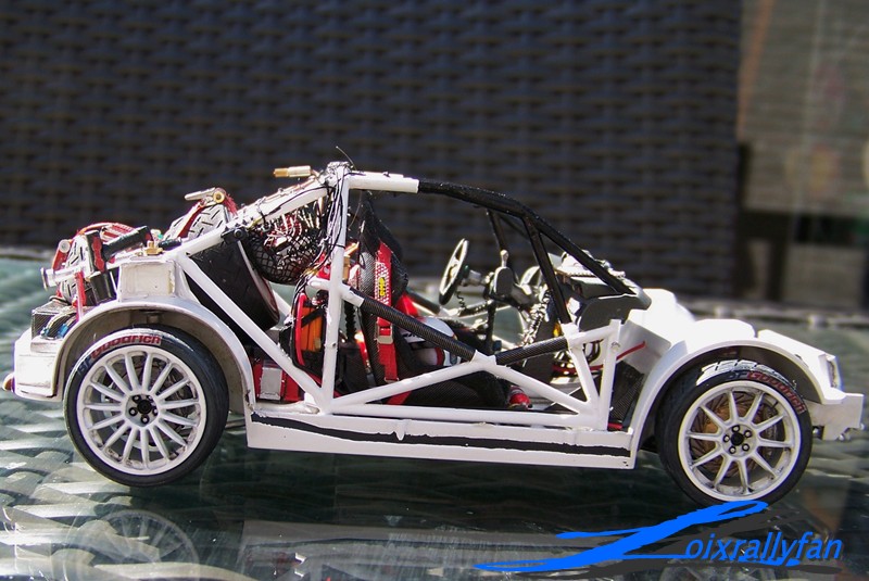

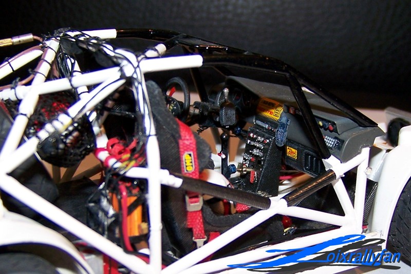

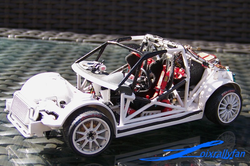

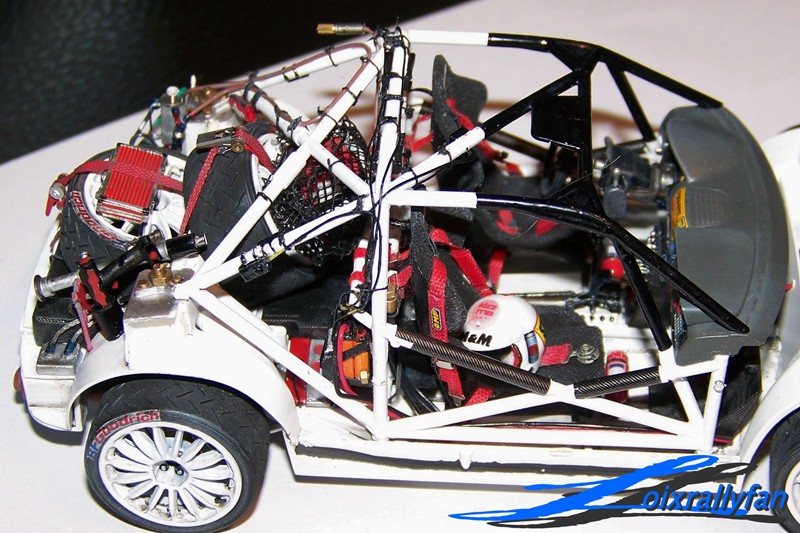

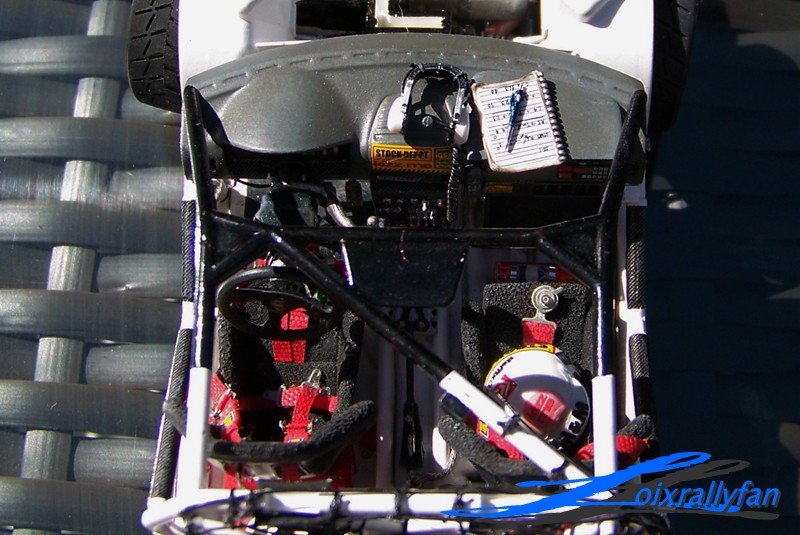

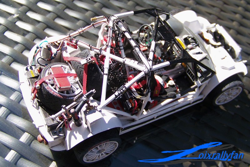

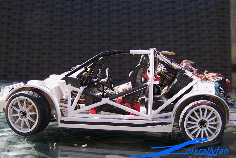

En dan is de moment aangebroken om de kooi te installeren. Dit was een hele opgave om al die kabels en gordels en andere toevoegingen in elkaar te laten passen. Had wel even 4 handen nodig
Maar soit, na wat wroeten en wringen is dan alles netjes op zijn plaats geraakt.
Hier enkele pics
Wat moet er nu nog gebeuren:
-Koptelefoons installeren. Eén op het dashboard en één aan de deur.
-Roadbook en stilo.
-Een sporttas maken voor achter Melissa hare stoel.
En dan is het interieur klaar.

"Dan is het interieur klaar" zegt hij! Man, uw interieur is meer dan klaar! Echt, alle respect

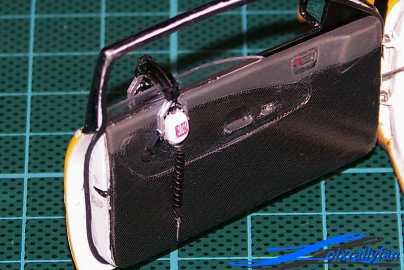

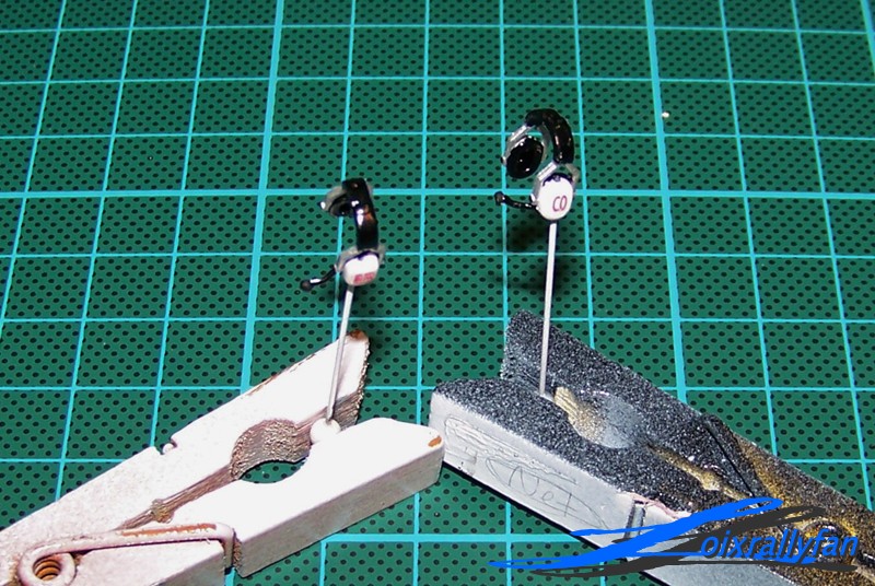

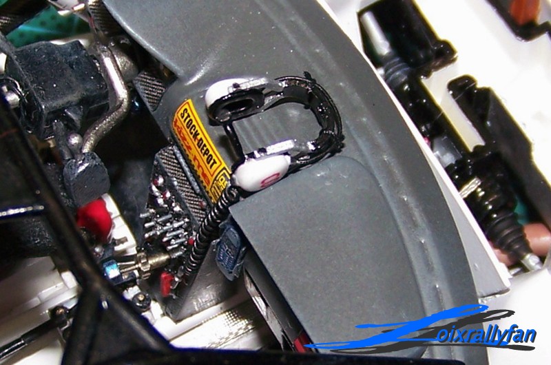

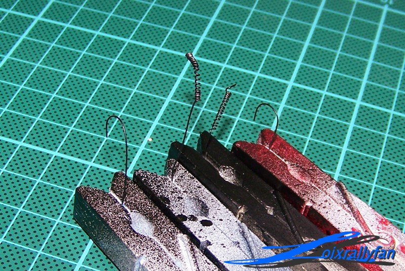

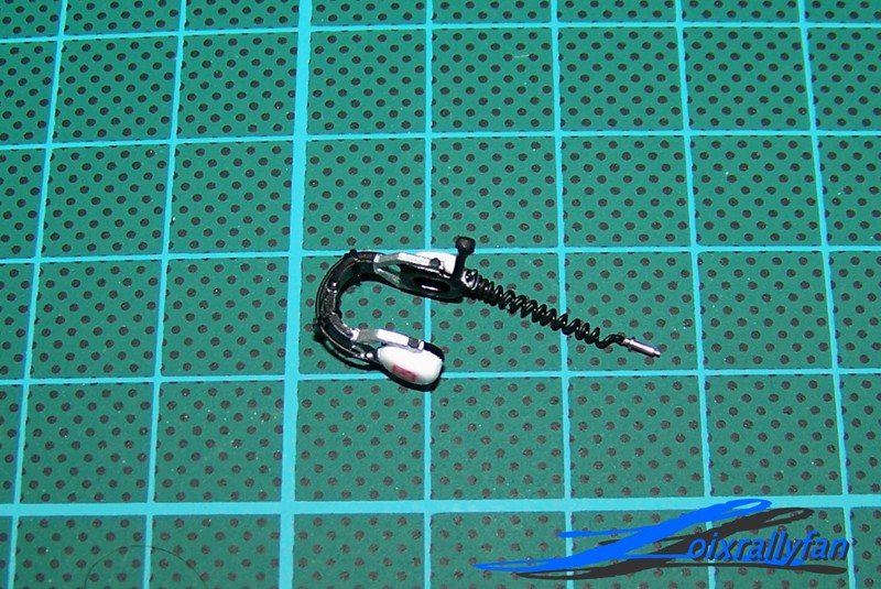

Ten eerste: de koptelefoons.
Deze werden verder afgeschilderd:
Er werd eeen stel kabels geplooid en gepoten voor hierop:
En met deze gemonteerd, ziet het er dan zo uit:
Deze van Melissa vond zijn weg naar de deur:
En die van de copiloot werd op het dashboard gelegd:

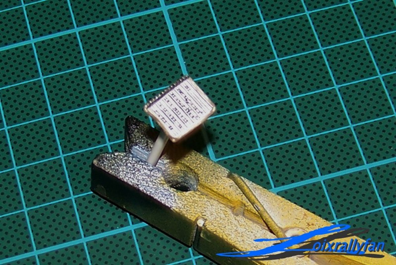

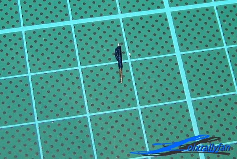

Ten tweede: de boek met stillo.
Voor de boek werd beroep gedaan op een Tamiya-exemplaar dat hier nog lag.
Deze werd wat krom getrokken, geschilderd en voorzien van decal.

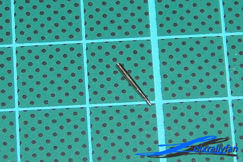

Dan de stillo. Ik heb geprobeerd een Bic na te maken. Daarvoor heb ik de punt van een stopnaald gebruikt en wat bot gemaakt.
Hier werd dan met stukjes ijzerdraad het hendeltje aangehangen en de indrukpin bovenaan. Dan het geheel geschilderd en dan kreeg ik dit:
En dit alles kreeg een plaatske op het dashboard:

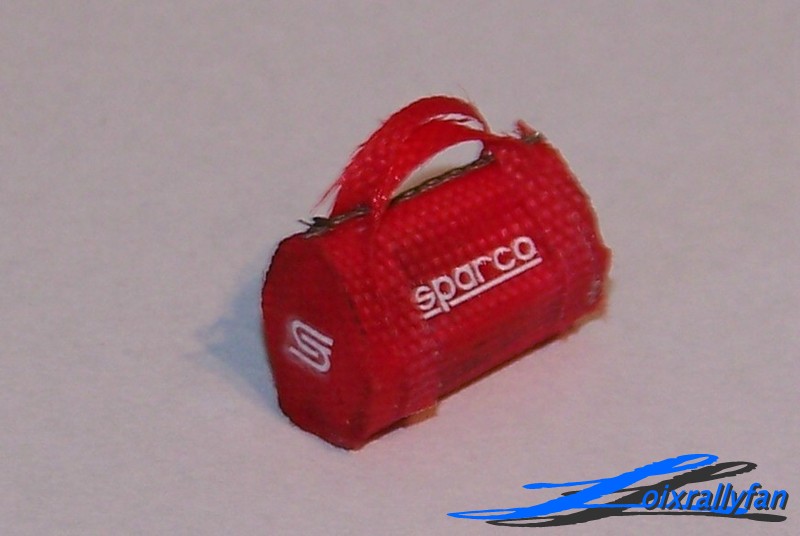

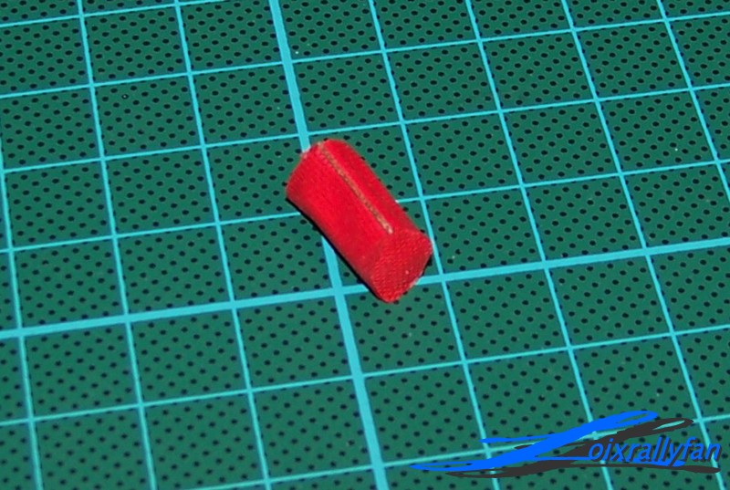

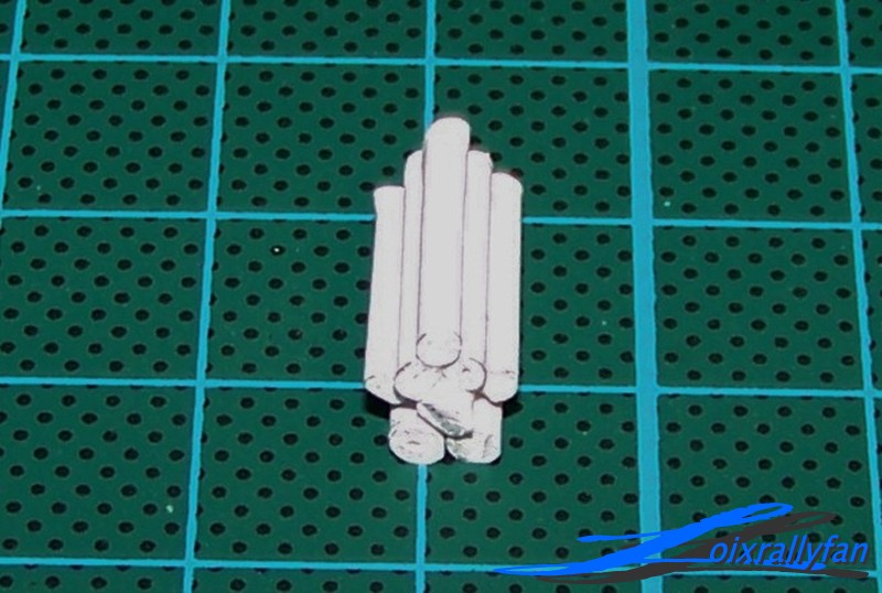

En ten laatste de sporttas.
Eerst werd er et buisjes een vorm in elkaar geplakt:
Dit werd dan geheel bekleed met rode stof:
Hier is ook te zien dat een ritssluiting werd nageboodsd met een kettinkje uit PE dat ik nog had liggen.
Voorts werden er handvatjes uit reepjes van dezelfde stof aangebracht, enkele sparcodecals en het ritske zelf ook een stukje PE.
Deze werd dan achter Melissa hare stoel geplaatst.

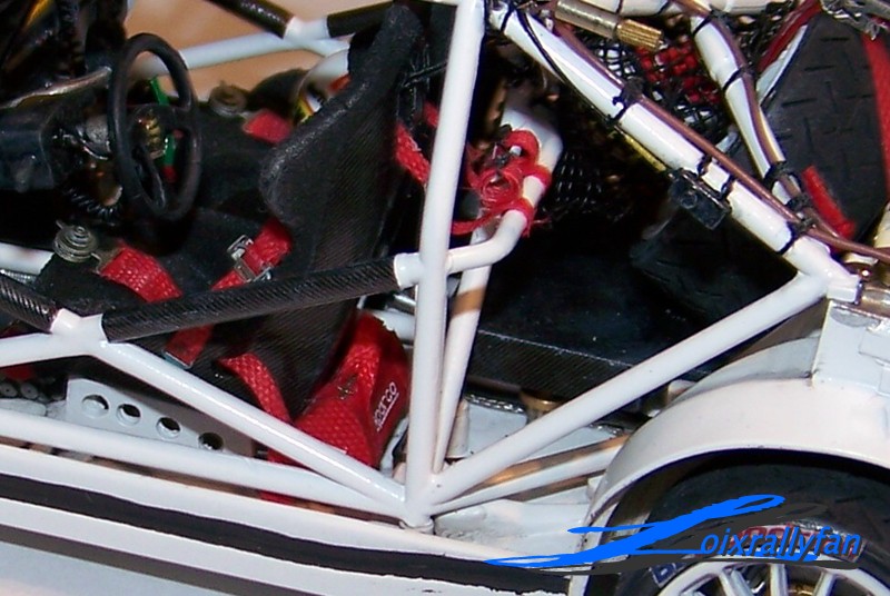

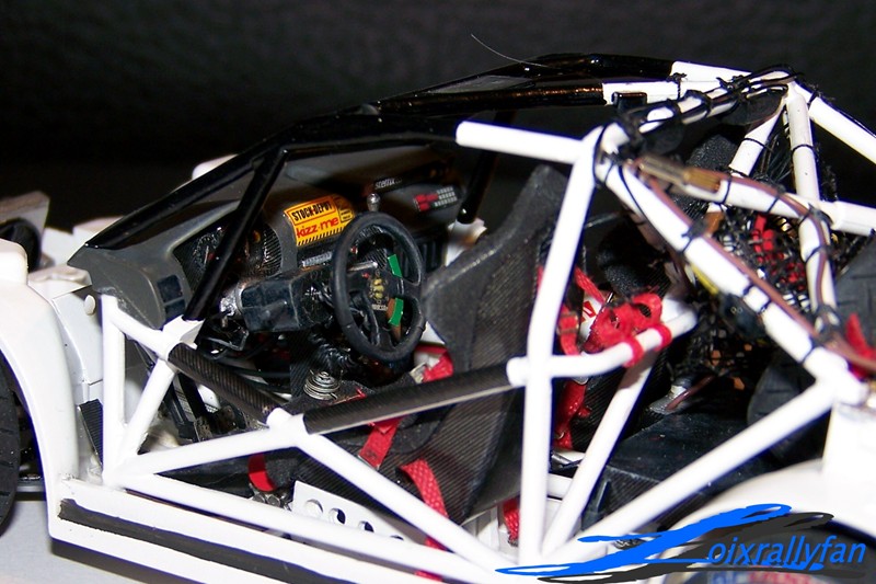

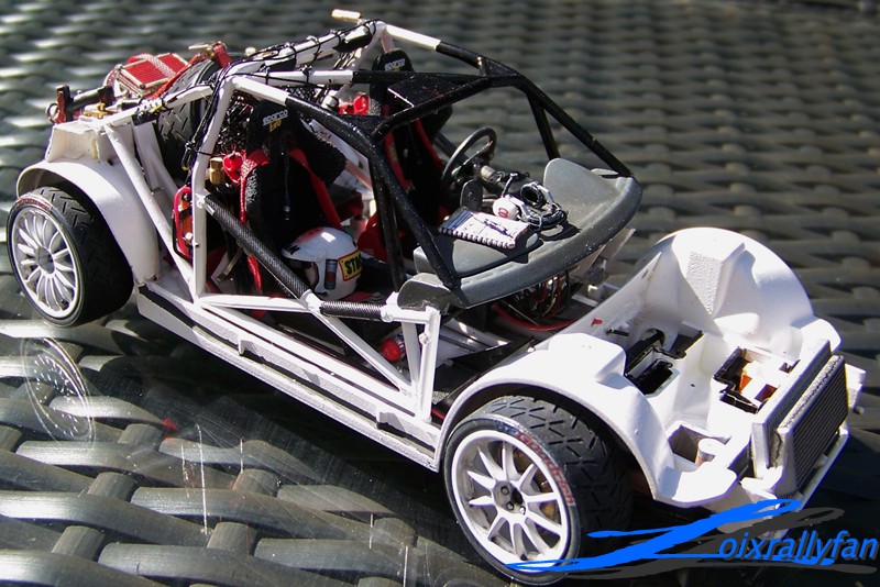

En dan is het interieur klaar. Ik heb een hele reeks foto's genomen van het resultaat in het blakende zonneke en hier zijn er 5 van.
Zo, hier wordt nog het rechter paneel met de deurbekleding aan toegevoegd en dan nog de drempels terug donkergrijs maken en wheateren. En dan kan de body erop. Maar dat is voor na het weekend.

Alhoewel, ik zie dat de tas wat rafelt hier en daar, waarschijnlijk dat stofke van de Veritas, maar ga daar eens langs af met wat matte vernis aan een penseel, de rafels steken dan niet meer uit. Ik heb die tip gekregen ivm de gordels van mijne Capri en dat helpt. Op die manier kan je ook je decal sealen op het tasje.
Hopelijk gaat de carrosserie er nog mooi overheen zonder schade te berokkenen.
Succes ermee, en zie dat uwe achterpoot genezen is tegen KMK.
Had het ook gezien na de foto en de rafels zijn verdwenen
Maar een goede tip, Johny, en ga dat hier en daar nog even toepassen alvorens de body erover gaat.
Bedankt.
En hoop ook dat mijnen achterpoot snel geneest. Op 3 poten lopen is maar niks.

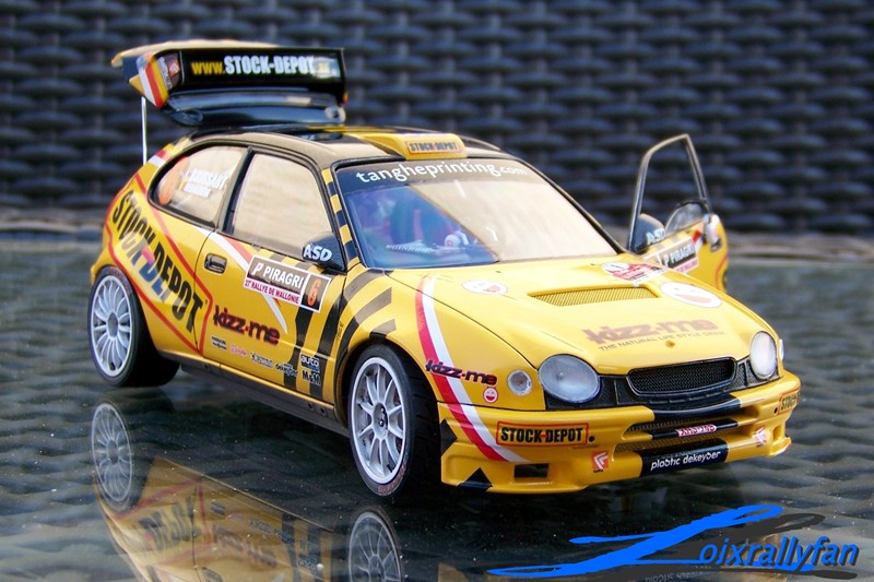

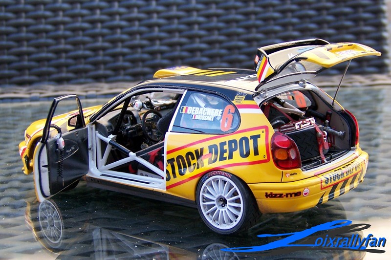

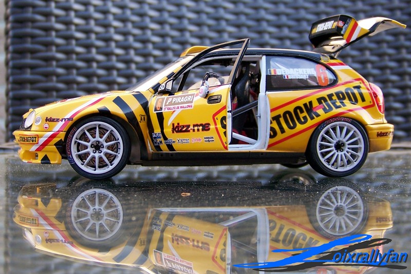

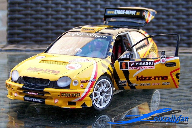

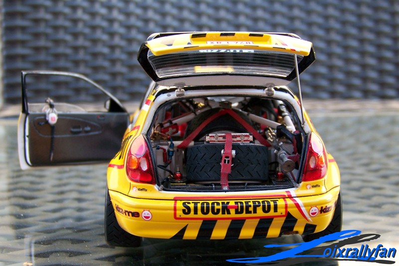

Sneller als verwacht ben ik hier dan met de volgende update. Ben vandaag uit verveling dan toch al overgegaan tot het plaatsen van de body.
De body werd voorzien van de vensterpartij en ook de voorlichten werden geplaatst. Deze werden lichtjes mat gemaakt, hetgeen ik ook nog moet doen met de achterlichten.
Ook werd onderaan de drempel geweatherd alsook achter de wielkasten, waar stof hangt van het couperen.
Ik heb er de deur en het kofferdeksel bijgehaald voor wat foto's.
Nu, er is een kleine domper op de feestvreugde. Namelijk een gespleten decal, en dat is dan ook mijn eigen fout. Het gaat om de Stock-Depot decal op de flank met open deur. Ik heb die destijds op de juiste plaats ingeplooid om door te knippen voor het stuk op de deur. Net op tijd zag ik dat de verkeerde kant was geplooid en er was voor mij geen vuiltje aan de lucht. Maar de decal heeft anders beslist. Tijdens het uitharden van de vernis is hij dan toch gesplitst en nu zit er een naadje in.
Dus weer wat bijgeleerd: nooit meer plooien.
Heb het nu pas gezien en het valt niet echt op, maar wel op deze foto:
Der moet altijd wel iets misgaan, hé. Maar ga hier niet te fel wakker van liggen.
Enfin, hier nog wat piccies:
Op deze laatste foto zie je er dan weer niets van...
