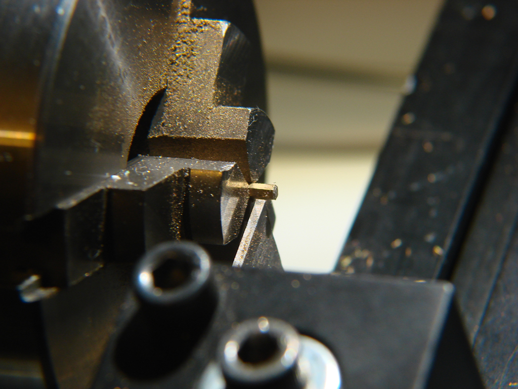

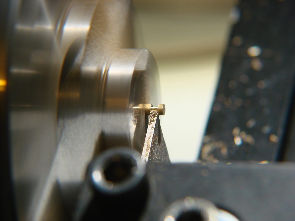

OK, dan volgen hier de foto's.
Op de eerste foto zie je dat ik een zeskant van 1,5mm op de draaibank heb gespannen. De afsteekbeitel staat zeer kort bij de spindel om te voorkomen dat de zeskantige baar zo weinig mogelijk wegbuigt van de beitel.
Op de tweede foto wordt een lengte van 0,8mm afgestoken van de opgespannen baar.

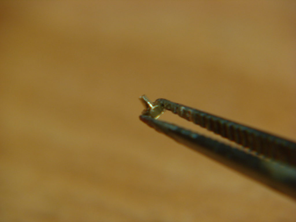

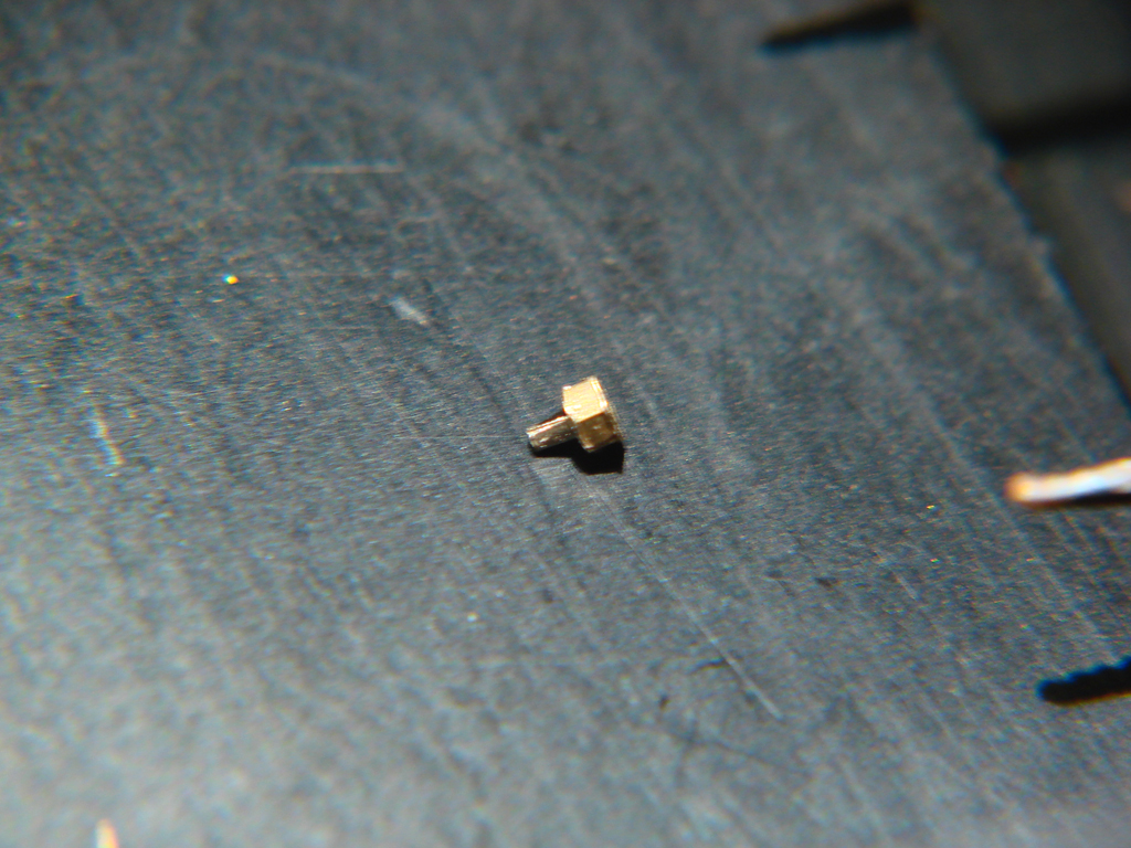

Het resultaat bij het afbreken van het stuk is dan te zien op de derde en vierde foto. Een klein "tjoepke" blijft zitten aan het afgedraaide stuk. Dat kan dienen als centreerpin. Je snijdt met een exacto de bout of moer van het plastic onderdeel weg. Waar die oorspronkelijk stond kan je een klein gaatje boren waarin dat "tjoepke" past. Op die manier staat de nieuwe bout mooi op dezelfde plaats als de originele.
Succes!

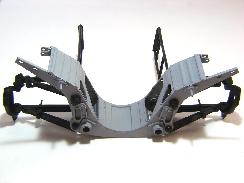

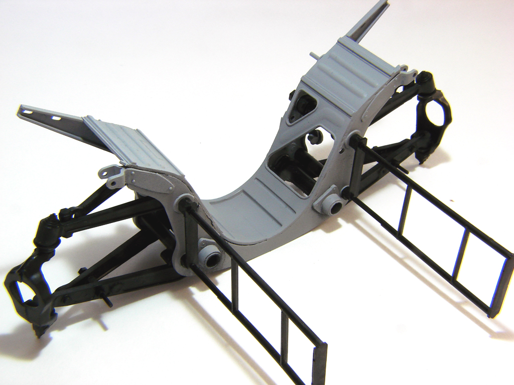

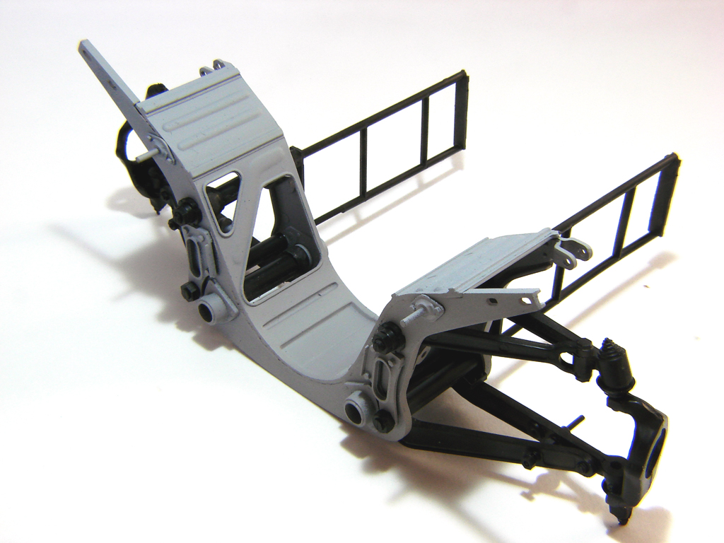

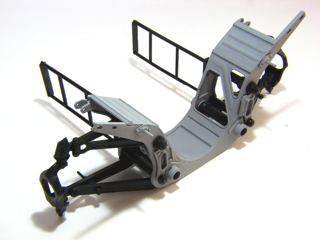

Maar geen probleem, de kit heeft genoeg stukjes om aan verder te werken, en dus gaan we beginnen aan de volgende stap (zoals netjes de bedoeling is volgens de handleiding): de voorste ophanging.
Eerst werd een soort van harnas in elkaar gezet. Dat is best moeilijk om recht te krijgen vermits zowat alle verbindingen "koude las" zijn. Dat wil zeggen dat je de zijkanten van de onderdelen moet verlijmen zonder dat je geleiders hebt die ervoor zorgen dat je op de juiste plaats en recht monteert. Hier niet dus: als je scheef begint, dan eindig je ook scheef. Je hebt je lot zelf in handen.
Het draagt natuurlijk bij aan het realisme, want op de 1/1 zie je die dingen ook niet, maar de moderne kitbouwer is dit niet meer gewoon. Hier en daar is het wat prullen en prutsen om één en ander recht en goed te krijgen, maar al bij al kon het veel erger.
Maar als je er eenmaal door bent, dan krijg je wel een mooie assemblage, die daarenboven werkt als een echte!
Je ziet op de volgende foto's het harnas al in de primer (ter controle van de onderdelen) met daaraan de ophanginsarmen bevestigd. Die moeten nog een laagje primer krijgen, en ze worden dan verder gedetailleerd met nog een hele trits onderdelen. Hij is bij lange na nog niet af, deze voorkant.

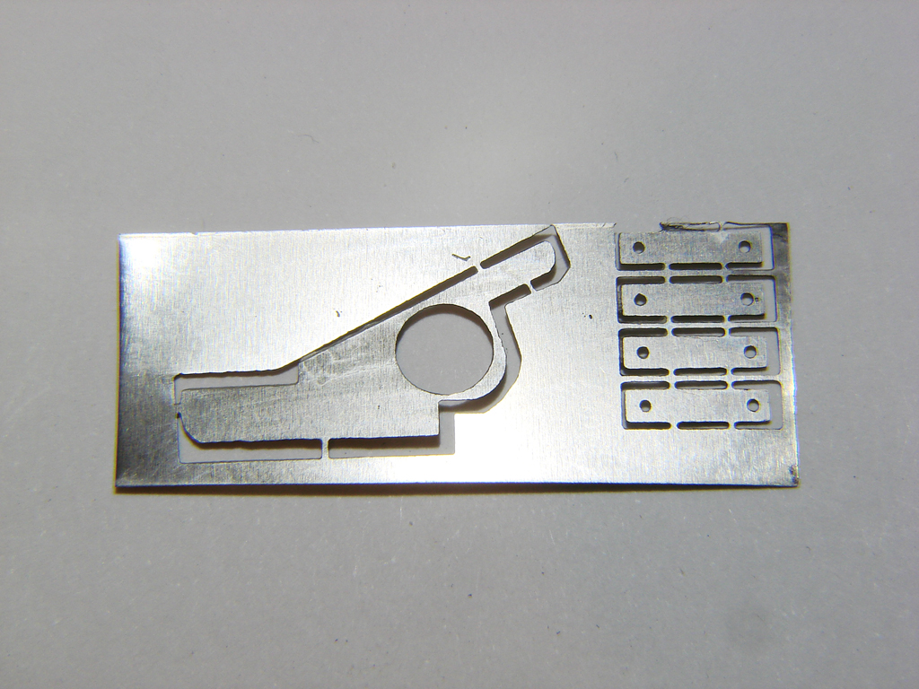

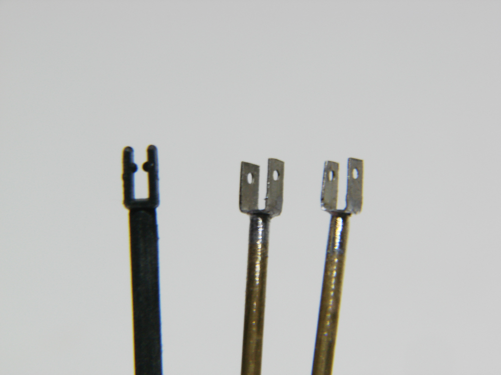

Het etsen is ons dan toch gelukt. Het resultaat is voor een eerste echte poging van begin tot eind van het proces meer dan bevredigend. Met nen dikke merci en proficiat aan mijne partner in crime en de leermeester die ons een paar keer op zijn kot heeft gekregen om hem de pieren uit de neus te vragen !! Ze weten wel over wie het gaat

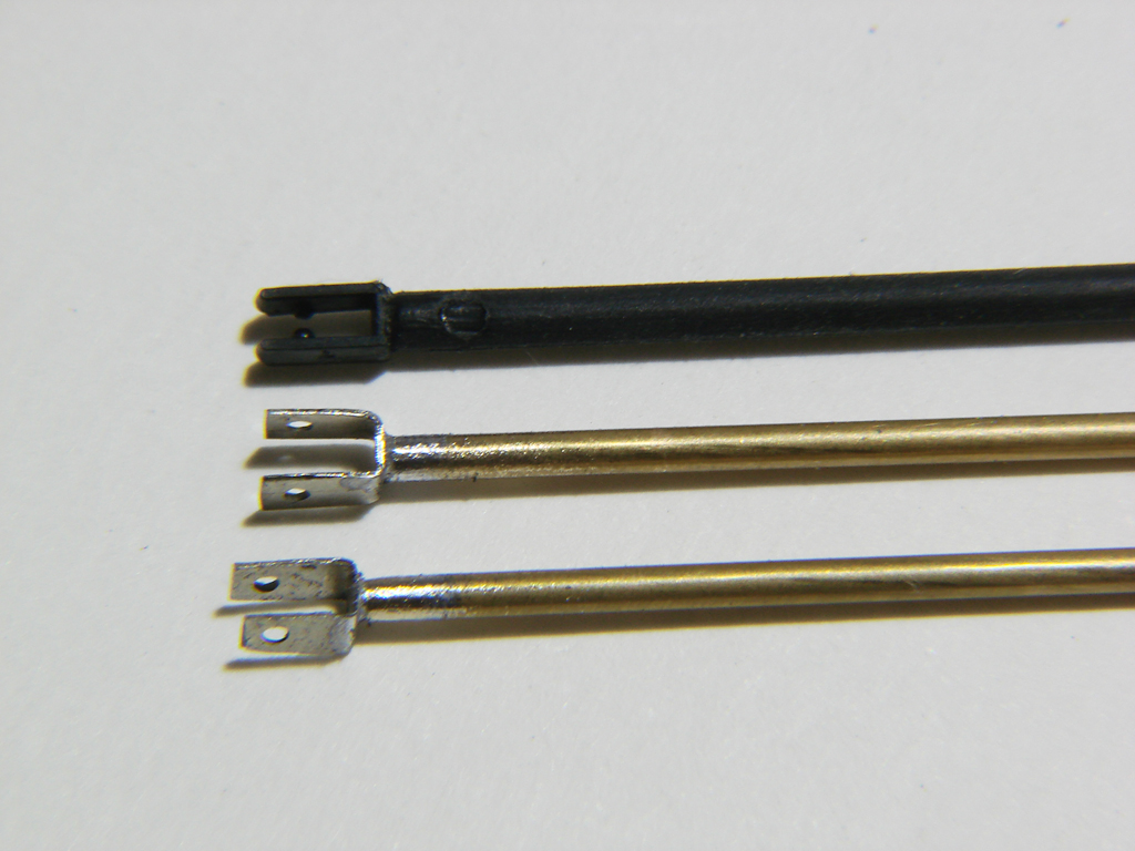

De onderdeeltjes die we hebben geëtst voor de Traction Avant zijn connectoren. Het grootste (en eigenaardig gevormd) ding is een aanhechtingsplaatje voor enkele veren (nog te fabriceren volgens het plan) en de rechthoekige plaatjes met 2 gaatjes in zijn connectoren voor de schakelstangen.
De bevestigingsplaat voor de veren moest worden geplooid om dan op deze manier tegen de versnellingsbak te worden gekleefd. Het wordt nog opgeschuurd, afgewerkt met een paar moertjes, groen gespoten en verweerd, uiteraard.

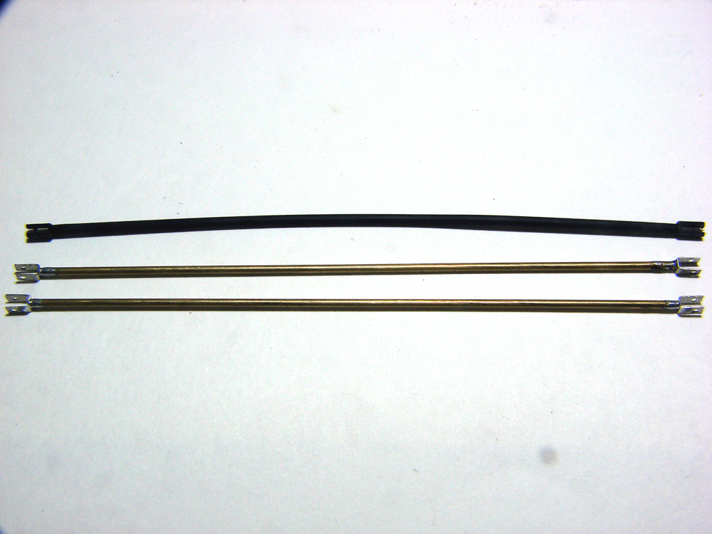

De rechthoekige plaatjes werden in een rechte hoek geplooid, en dan tegen de uiteinden van een messing stang gesoldeerd. Op die manier kan ik een veel steviger trekstang maken (2 stuks heb ik zo nodig) dan de nylon exemplaren die in de kit meegeleverd worden. Niks mis met die dingen, behalve dat ze niet recht te krijgen zijn vanwege het materiaal waaruit ze zijn gemaakt. Ook de bevestigingen op zich kunnen nu wat meer gedetailleerd worden.
