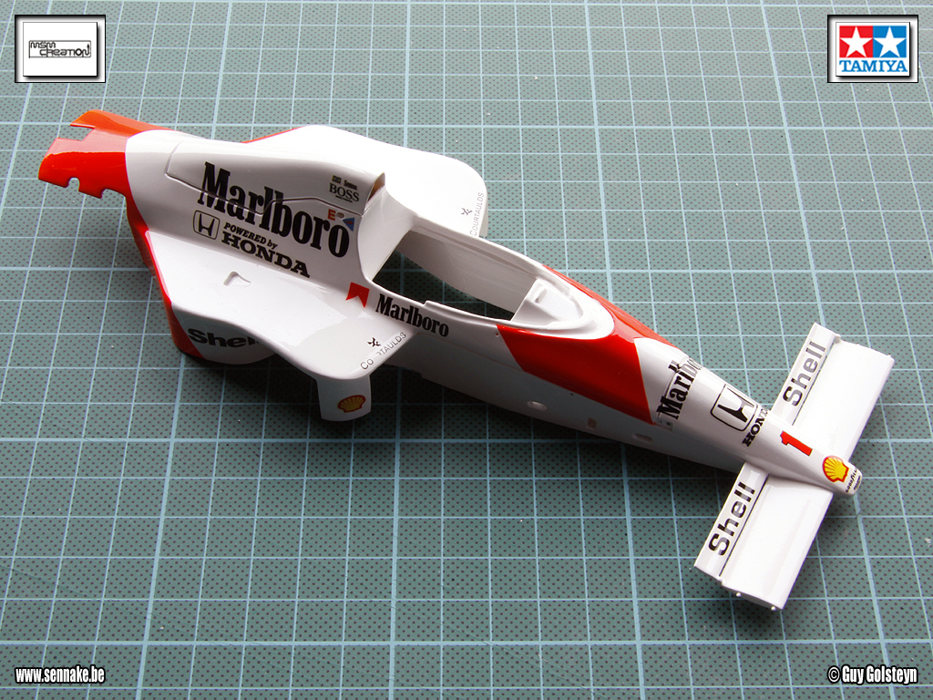

De body werd ondertussen in de Gunze Sangyo Topcoat B501 Gloss vernis gezet.
De vernislaag is wel ok, maar helaas heeft ze de kleur van het orange veranderd, die lichter geworden is.
Ik weet niet of je het kan zien op deze foto, maar het rood op de body is dus lichter dan het rood op de achterspoiler die nog niet vernist werd. Dus ik heb nu 3 mogelijkheden: ofwel wachten en hopen dat het rood op de body stilaan terugkeert naar het juiste rood, ofwel de achterspoiler spuiten met dezelfde vernis en hopen dat de verkleuring dezelfde is, ofwel het rood op de body opnieuw spuiten.
Een 2e verrassing kwam er toen ik de sponsor decals wou aanbrengen op de achtervleugel. de 'Courtaulds' sponsor zag er namelijk niet het ganse seizoen hetzelfde uit. Hier zie hem in het begin van het seizoen, tijdens de GP van San Marino.
Op het einde van het seizoen was de sponsor dus aangepast, zoals je kan zien op deze beruchte foto van de Japanse GP. Maar aangezien de decals die in de kit zitten die van de Mclaren MP4/5B zijn, die er uit zagen zoals die van de MP4/5 op het einde van het seizoen, kan ik er niets mee aanvangen. Ik ben namelijk de McLaren aan het bouwen van de Braziliaanse GP. Dus moest ik een extra decal sheet bestellen. Pfff, had ik maar een Fujimi kit gekocht...

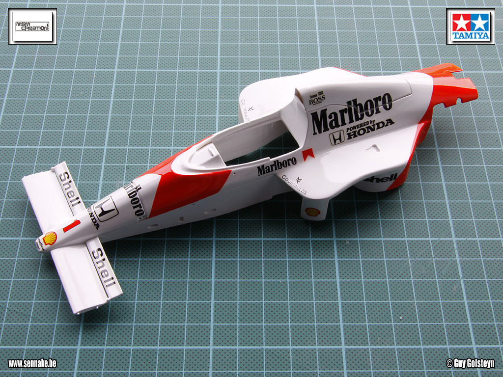

Old 24-02-2013, 17:01
De body werd ondertussen in de vernis gezet.
Misschien heb ik de decals voor de endplates liggen. Ik laat nog iets weten.

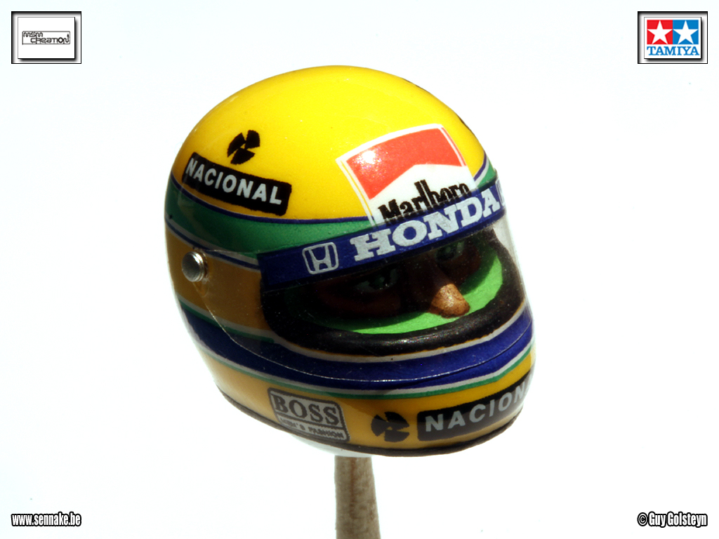

Old 24-02-2013, 17:26
Tijdens zijn McLaren carriere gebruikte Senna in grote lijnen dezelfde livery-sponsors op zijn racehelm. Maar het binnenwerk van zijn helm veranderde regelmatig van kleur. Hier ziet het er beige uit.
Hier ziet het er licht groen uit.
En hier is het dan weer blauw. Ik weet niet goed in welke GP er welke kleur gebruikt werd, ik denk dat het gewoon van de goesting van Senna afhing. Ik koos ervoor om het binnenwerk groen te schilderen omdat ik dat toch de typische symbolische kleur van de helm van Senna vind.
Zo gezegd zo gedaan. Na het schilderen van de gezichten werd het lichtgroen geschilderd, en daarna werden de matzwarte randen aangebracht.
En zo ziet de helm er dus uit op het lichaam. Nu kan ik beginnen met het aanbrengen van details zoals het windscherm en de intercomkabel.

Old 24-02-2013, 22:28
Toch niet. Het gaat om 3 verschillende merken van helmen:
Beige = BELL
Groen = Rheos
Blauw = Shoei
Senna eindigde zijn carrière op helaas dramatische wijze in een BELL, maar dat merk droeg hij ook voordat hij Rheos en Shoei gebruikte.
Als ik me niet vergis is Rheos een merk dat Honda ooit zelf in het leven riep maar nooit lang bestaan heeft.
De contracten met de helm fabrikanten lopen per jaar. Het kan natuurlijk zijn dat er in het midden van het jaar overgeschakeld werd (als ik me niet vergis gebeurde dat van Rheos naar Shoei) maar normaal gezien blijft een piloot het ganse seizoen bij één merk.

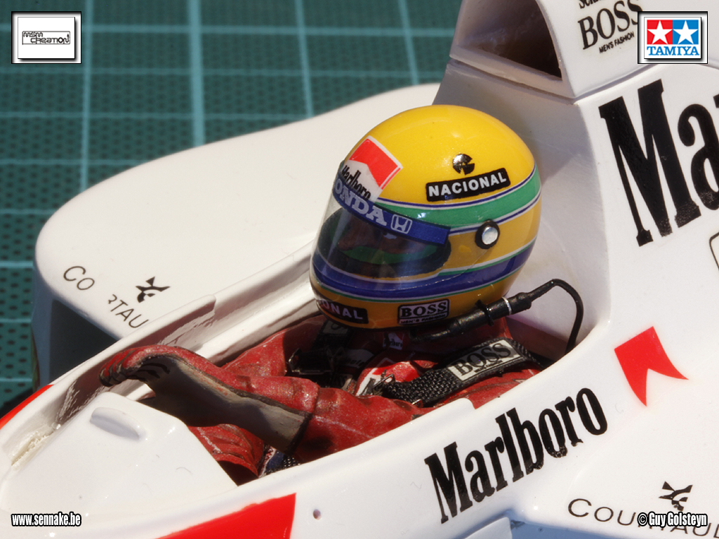

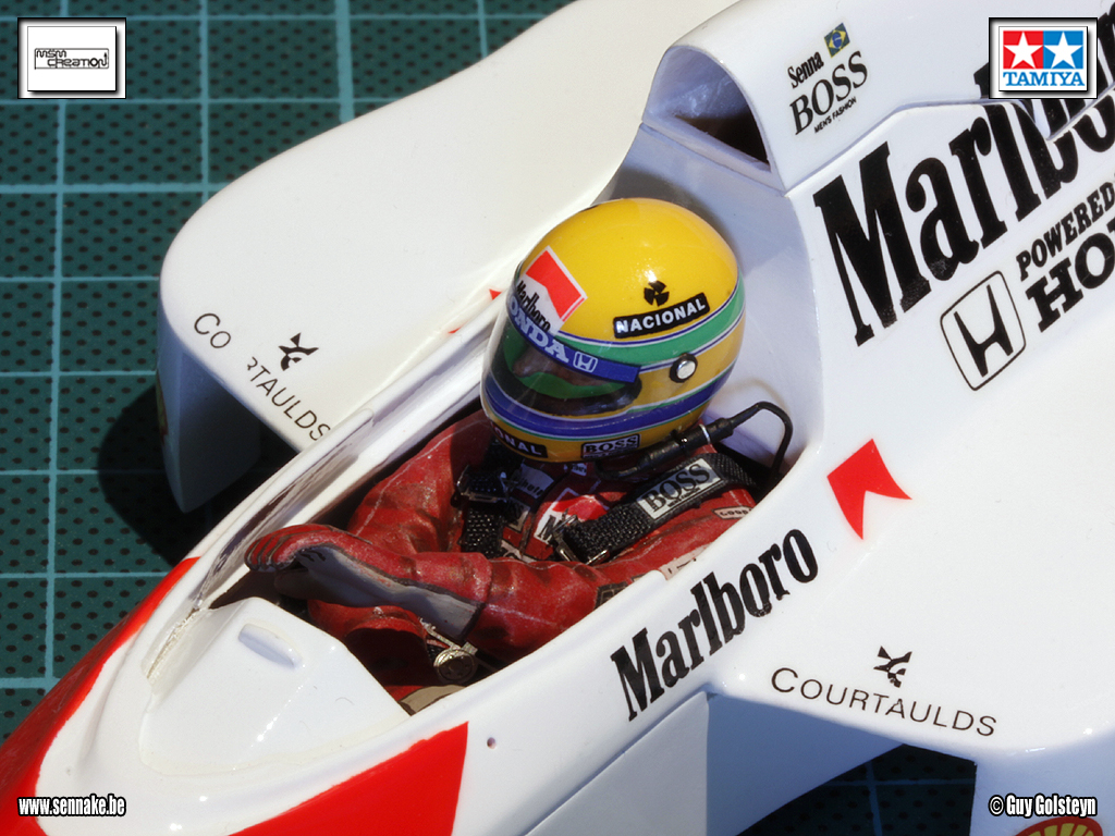

Old 26-02-2013, 15:21
Vandaag werd de helm op het lichaam gedryfit en in de cockpit gezet.
Ik zie nu pas dat een deel van de 'Courtaulds' decal verdwenen is, wat waarschijnlijk gebeurd is tijdens het polishen van de body (en dus vóór het vernissen). Dat zal ik nog eens moeten bekijken dus, hoe ik dat ga oplossen.
Close-up van Senna achter het stuur.
En een vooraanzicht foto van de piloot.
