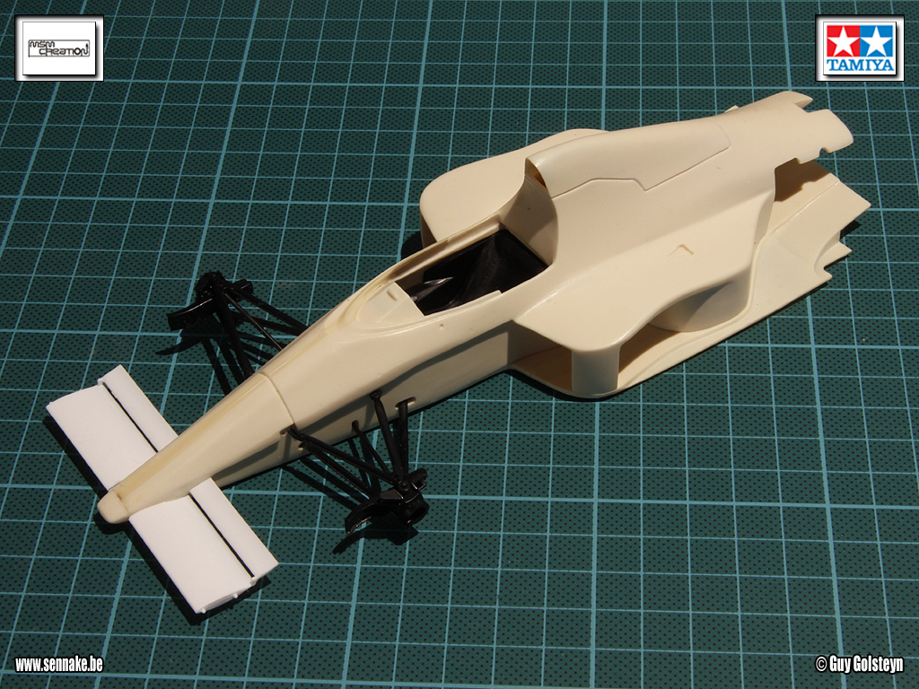

Allez vooruit, de maand februari is al enkele dagen bezig dus hoog tijd om mijn volgende project te beginnen.
Dit is de bolide die ik op schaal wil bouwen. Tegenwoordig bestaat er een pracht van een Fujimi plastic kit op 1:20 van deze McLaren, maar omdat ik deze transkit al een tijd geleden aangekocht heb en er (veel te) veel voor betaald heb, ga ik hem toch maar bouwen. Eigenlijk is deze WIP dus vrij zinloos, want niemand gaat deze transkit nu nog kopen natuurlijk, maar soit, je kan dan toch volgen hoe mijn project tot stand gekomen is.
Dit is wat er in de transkit van MSM zit: een resin body en chassis, 2 voorwielen, nieuwe steunen voor de achtervleugel, een windscherm en wat decals. En dat allemaal voor iets van een 80 euro!

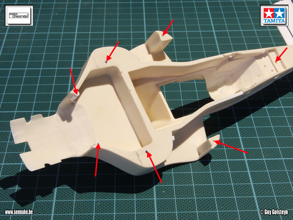

Enfin. Ik ben begonnen met het opkuisen van de resin body en chassis. Ook de panel lines werden wat uitgekrast. Daarna heb ik de Tamiya cockpit en de kuipzetel in de resin body gedryfit, wat niet zonder slag of stoot ging omdat de cockpit te breed is. In plaats van de plastic cockpit smaller te maken heb ik er dan voor gekozen om de resin body wat uit te diepen aan de binnenzijde. Dat leverde me stoflongen op en uiteindelijk een cockpit die paste.

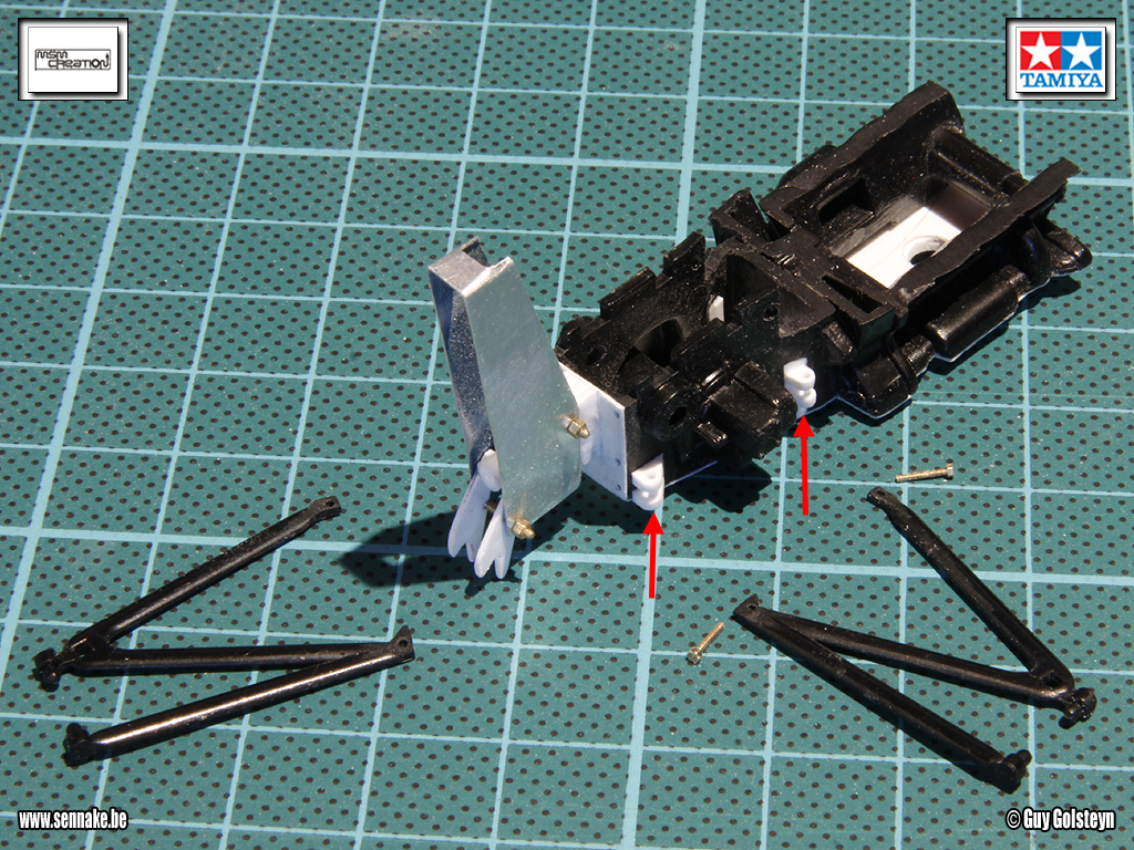

Vervolgens ben ik begonnen om de ophangingsarmen zodanig aan te passen dat ze in de resin body vastgemaakt konden worden en toch ook een beetje in een deftige stand stonden. Dat heeft me een volledige dag gekost. Ik denk dat ik wel 10 verschillende posities uitgeprobeerd heb vooraleer ik tevreden was. En natuurlijk moest ik telkens ik de positie niet goed vond, het geboorde gaatje eerst weer opvullen om daarna een nieuw te boren dat er vlak naast zat. Zo zitten er ondertussen in de resin meer plastic rod dan resin, en ook nog eens 2 afgebroken boortjes. Maar goed, uiteindelijk is het gelukt. De voorvleugel werd trouwens ook 'geleend' bij de Tamiya donor kit.
De MP4/5 zag er niet hetzelfde uit in alle GP's van het seizoen. Integendeel, de enige GP waarin Senna reed met de smalle stukken cowling vòòr de radiators was de Braziliaanse GP (zie gele pijl op de foto). Aangezien dat de versie is waarvoor MSM gekozen heeft zal het ook de versie zijn die ik ga bouwen...

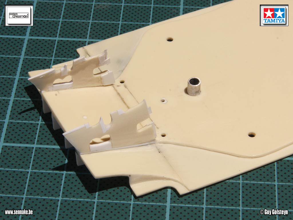

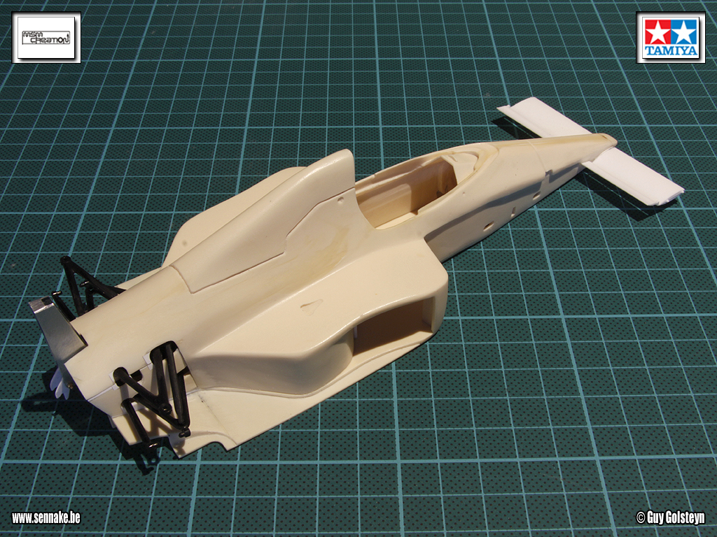

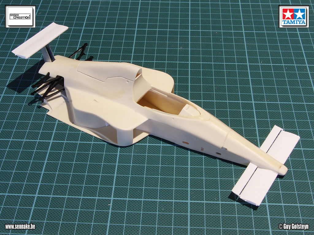

Nu gaan we ons concentreren op de achterophanging. Eerst worden er 7 gaatjes geboord die er voor zullen zorgen dat we het chassis en de body altijd weer op exact dezelfde plaats aan elkaar kunnen bevestigen.
Vervolgens worden er twee belangrijke zones uitgehold door het resin weg te frezen. Dat resulteerde in stoflongen en een zeer vuile werkplaats...
Maar het was de moeite waard: de cockpit ziet er nu tenminste uit alsof de piloot er zijn voeten in kan uitstrekken...

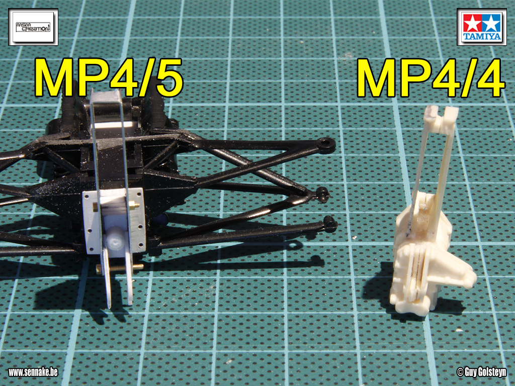

In de transkit zit een resin onderdeel dat dient om de versnellingsbak en de steunen van de achterspoiler uit de kit te vervangen. Maar als ik een foto bekijk van de achterzijde van een McLaren MP4/5...

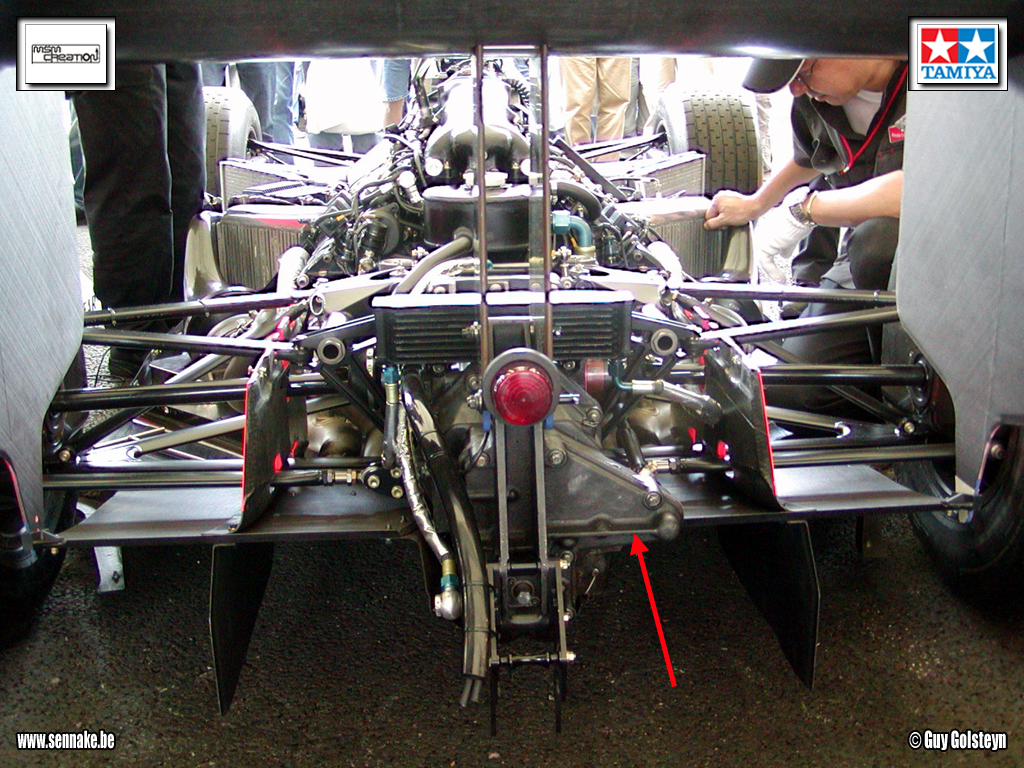

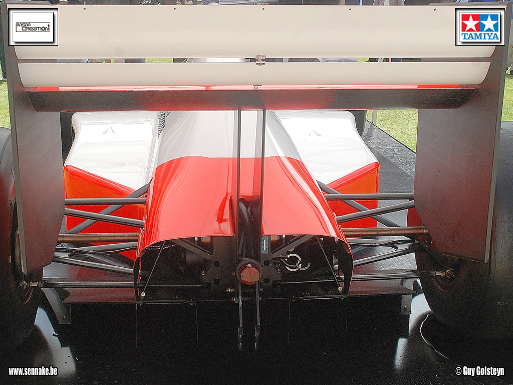

... en ik vergelijk hem met een foto van de achterzijde van een McLaren MP4/4...

... ben ik ervan overtuigd dat het resin onderdeel (rechts op de foto) een versnellingsbak is van een McLaren MP4/4! Ik beslis dus om het niet te gebruiken en zelf een achterstuk van een MP4/5 te scratchen (links op de foto).

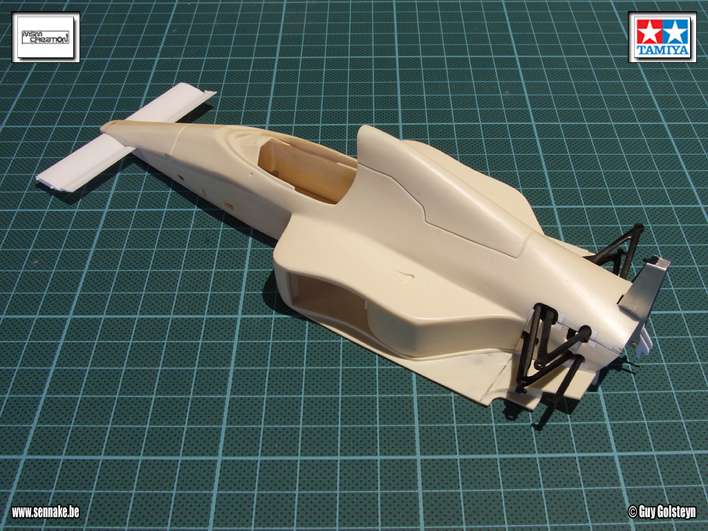

Verrassing! Bij het samenvoegen van de body en het chassis kwam ik tot de vaststelling dat de diffuser platen helemaal niet symmetrisch staan tov de body!
Maar mijn bedoeling om een stuk van de motor te behouden werkt wel. Hier zie je de achterophanging gedryfit in de body.
Het ziet er wel ok uit, maar ik moet de diffuser nog altijd verplaatsen en nog belangrijker: ik moet nog altijd checken of de achterste bodyplaten zullen passen tussen de ophangingsarmen.
De verplaatsing van de foutieve diffuser platen was uiteindelijk niet zo moeilijk; gewoon voorzichtig wegsnijden en op de juiste plaats kleven.
Deze foto toont aan hoe moeilijk het wordt om de achterste bodyplaten tussen de ophanging te wringen...

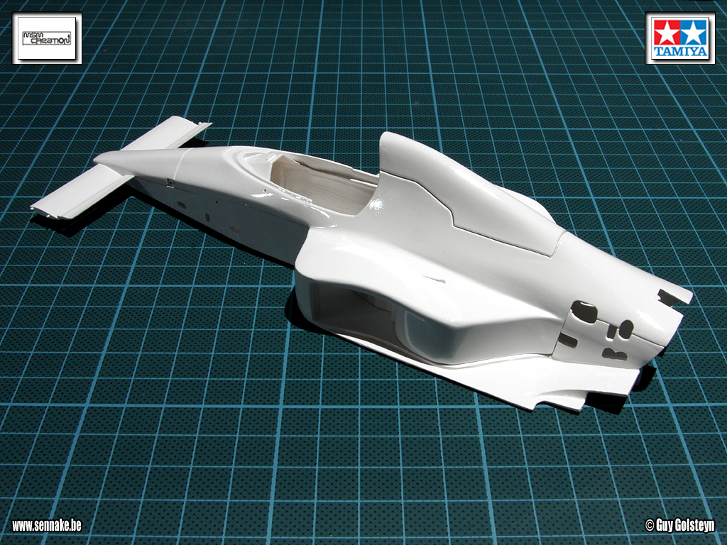

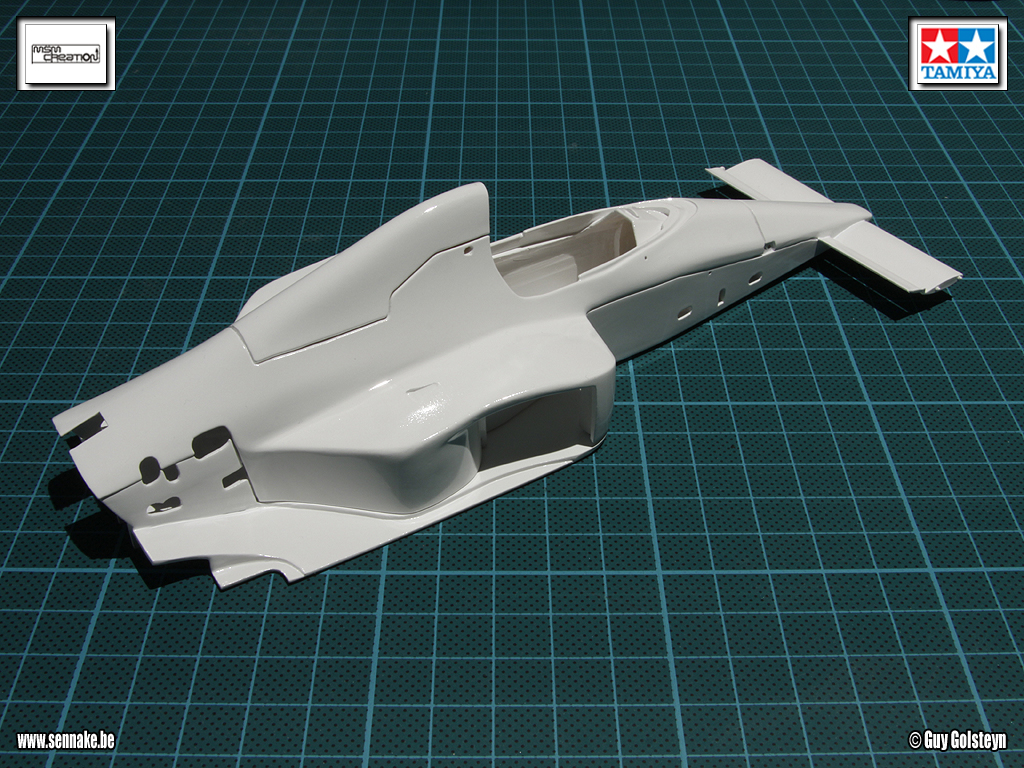

De primer heeft nu genoeg tijd gehad om te drogen, dus werd de body nog eens helemaal gecheckt op oneffenheden en heb ik hem nog eens lichtjes opgeschuurd met grid 2000.
Vervolgens werd alles gespoten met Tamiya TS-26 Pure White.
Nu mag de body drogen gedurende minstens 24 uur.
Daarna zal ik kunnen beginnen met het afplakken en het spuiten van het McLaren rood...

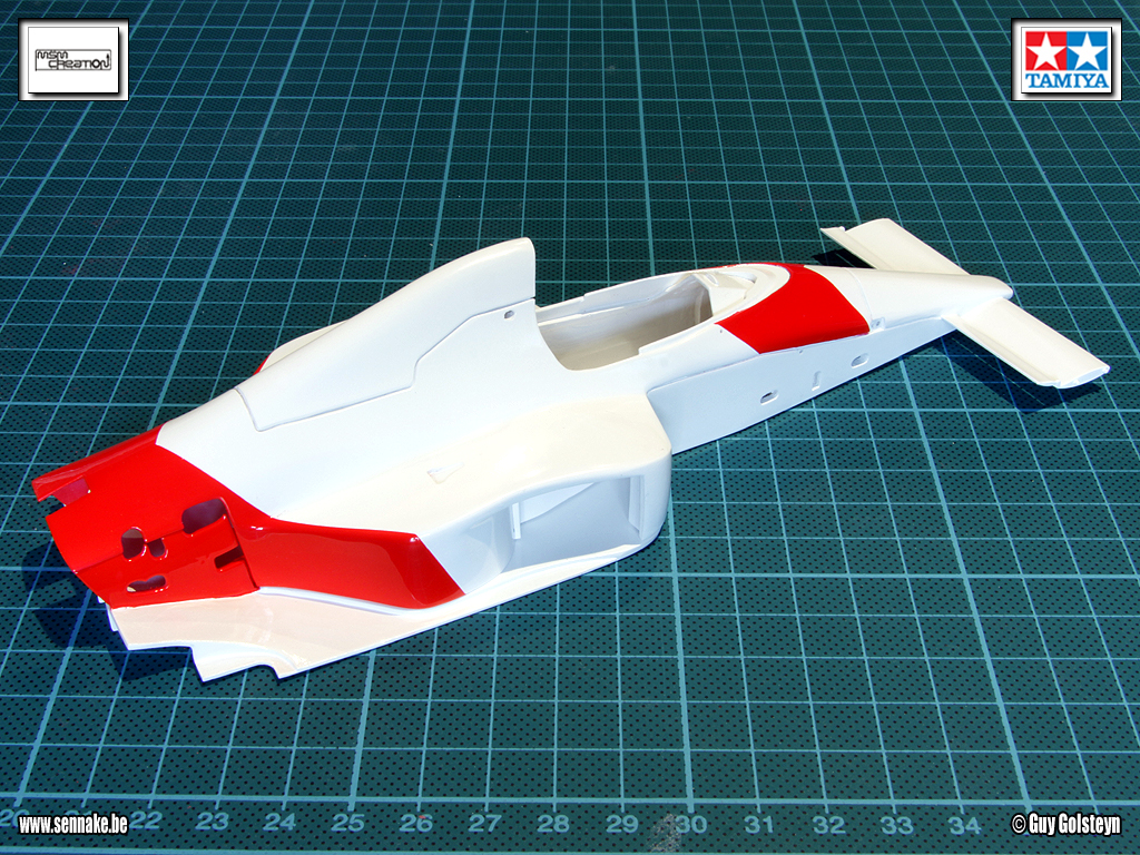

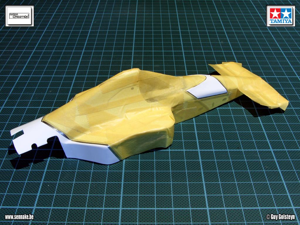

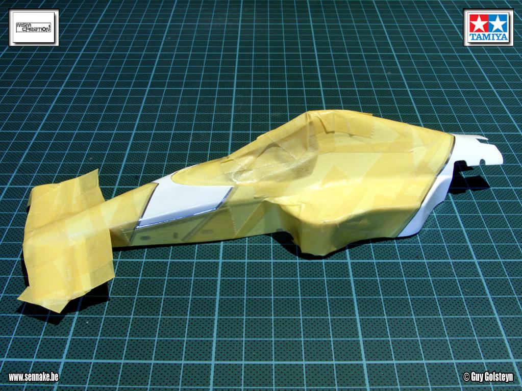

Van zodra de verf droog is, kunnen we beginnen met het afplakken. Ik gebruik BMF voor de strakke lijnen en Tamiya masking tape voor de verdere afplak werkzaamheden.
De onderzijde werd ook afgeplakt (niet zichtbaar op de foto) om er zeker van te zijn dat de verf nergens tussen sluipt en de spuitwerkzaamheden zou ruïneren.
Ook de achterste bodypanelen werden afgeplakt want ze moeten ook rood gespoten worden.
En hier zie je nog de overige onderdelen die eveneens Marlboro rood gespoten moeten worden. Ik gebruik hiervoor Tamiya TS-36 Fluorescent Red.

Na het spuiten werd de masking tape zo snel mogelijk verwijderd om het 'afbreken' van de droge verf bij het verwijderen van de masking te vermijden.
Ik ben erg tevreden met het spuitwerk: de lijnen zien er erg strak en recht uit.
Foto van de achterzijde van de wagen.
Ik ben erg blij dat de achterste bodypanelen nog steeds mooi passen na het spuiten.
