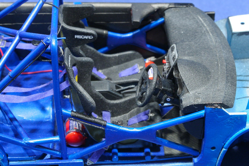

Tijd voor weer een update. Met dank aan Doc had ik inmiddels een mooi rallystuur Deze heeft nu netjes z'n plek op de stuurkolom gekregen en het geheel werd aan het dashboard gekleefd. Ook het dashboard en het linker zijpaneel werden vastgezet. Het interieur is nu bijna af. Ik moet nog wat tie-raps op het bovenste gedeelte van de rolkooi plaatsen en dan kan het geheel afgerond worden. De volgende 2 foto's tonen de stand van zaken op het moment.

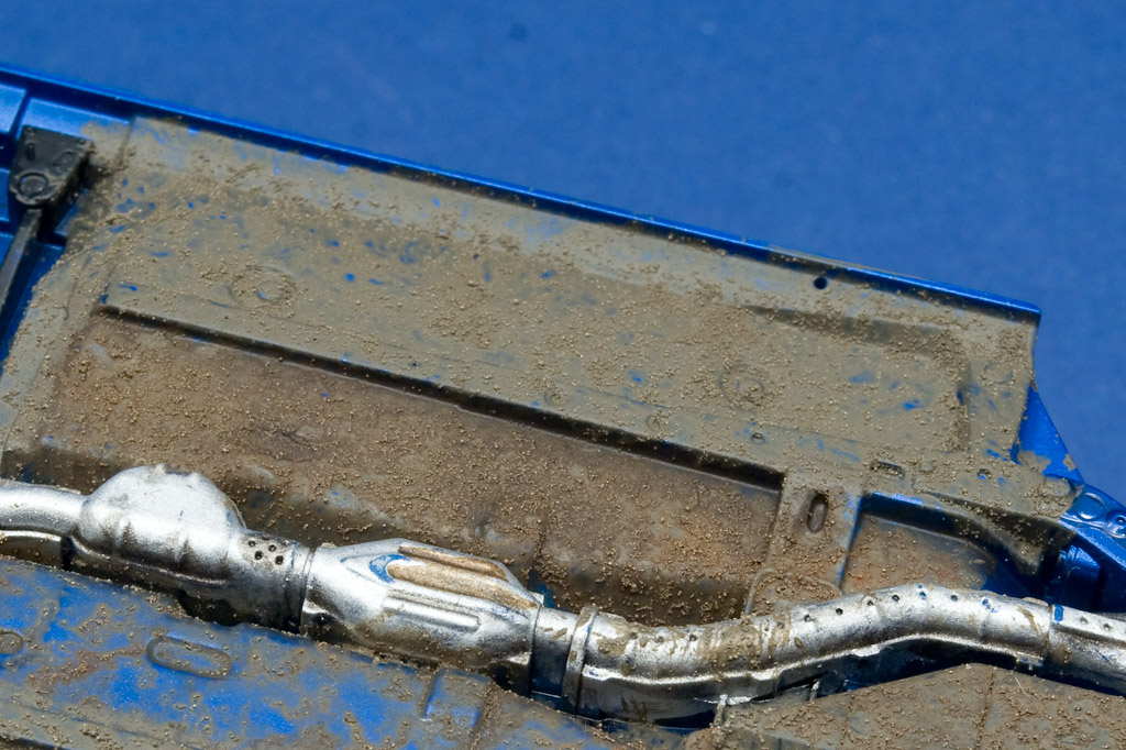

In de tussentijd ben ik begonnen met het experimenteren met modder op een later niet zichtbaar deel van de onderzijde. De bedoeling is om de binnenzijde van de wielkasten (die zijn redelijk zichtbaar) op deze manier te gaan behandelen. Op onderstaande foto zie je de probeersels tot nu toe. Op de foto is duidelijk te zien dat ik een gedeelte zeer modderig heb gemaakt en een gedeelte wat minder. Dit is alleen om te proberen hoe ik deze effecten kan bereiken en welke me het meeste bevalt.
En nu vraagt iedereen (behalve Gert ) zich misschien af hoe ik dt gedaan heb. Welnu, ik ben begonnen met "Mud-in-a-Pot" van "Reality in scale" ruim aan te brengen met een oude zachte kwast. Het gedeelte met minder modder heb vervolgens met een natte kwast (gewoon kraanwater) vrij snel daarna weer "schoongemaakt". Na dat het gedroogd was ben ik wat gaan klooien met olie-verf en white-spirit om wat meer kleurvariatie te krijgen. Al met al ben ik niet ontevreden over het resultaat tot nu toe.

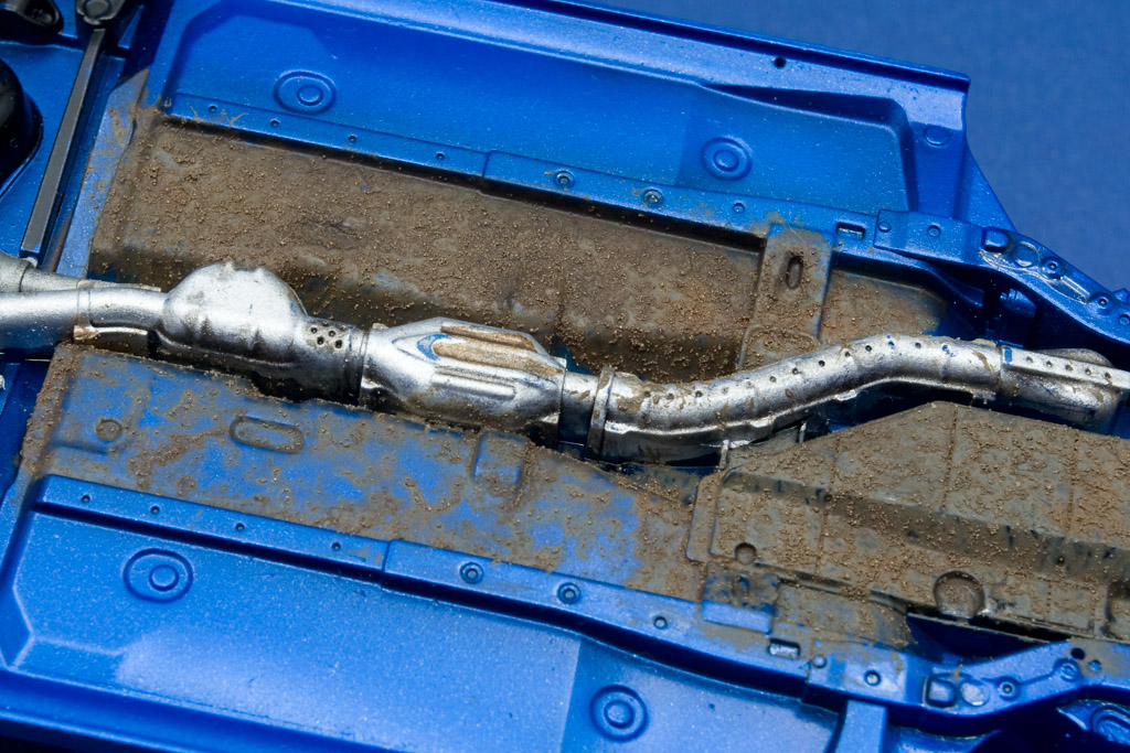

Ik ben nog een beetje verder gegaan met het vervuilen. De foto toont duidelijk het verschil tussen alleen "mud-in-a-pot" (bovenste gedeelte foto) en het effect van de olie-verf (onderste deel).

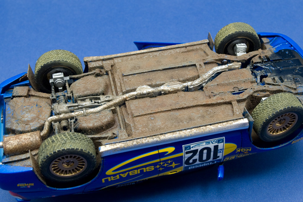

En de rest van de onderzijde is ook gedaan. Let even niet op de afwijkende kleur van de banden, die zijn nog niet af en zitten er alleen voor de vorm op.

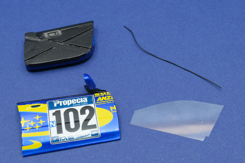

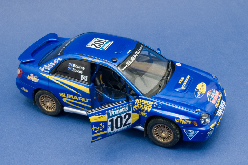

Zo, alle onderdelen van deze wagen zijn af. Het laatste werk was de rechterdeur. De eerste foto toont de verschillende sub-assemblages. Op de 2e zie je het resultaat.
Ik heb snel even een foto gemaakt met alles er-op-en-eraan. Let wel; ik ben nog niet klaar. Ook de kas zal namelijk nog een beetje geweathered worden en de wielen moeten ook nog vastgezet worden.
