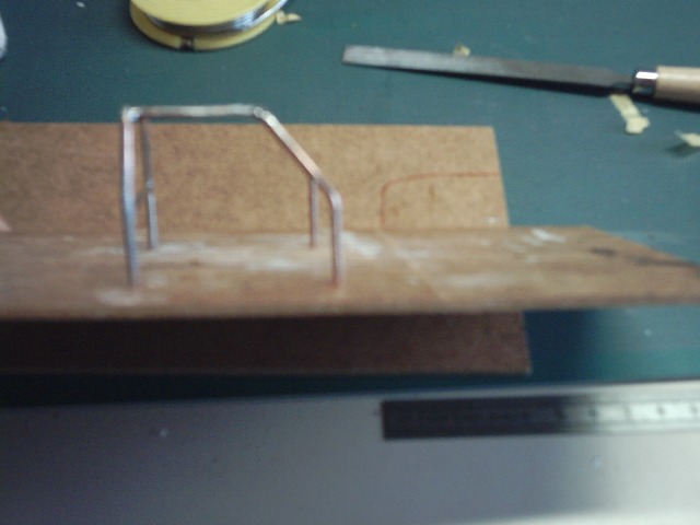

Allereerst heb ik de rolbeugel uit zijn gietraam geknipt en daarna zijn vorm overgetekend op een stukje harde karton. Daarna heb ik met een stukje lasbaguette van ong 2mm dikte deze vorm na geplooid. Zo heb ik dan 2 stuks geplooid. Daarna heb ik de gaten in de bodemplaat geboord zodat ik de 2 beugels al eens op zijn plaats kon zetten. De 4 gaten die in de bodemplaat zitten heb ik dan overgetekend op een stukje harde karton en uitgeboord zodat ik hierin mijn beugels kon vastzetten om ze aan elkaar te solderen zonder dat de bodemplaat beschadigd kon worden. Ook komt hier een modernere kuipzetel in te staan.
De achterspoiler werd een beetje hoger gezet dmv wat plastickplaat en al vast gelijmd. Hier zijn de eerste foto's:

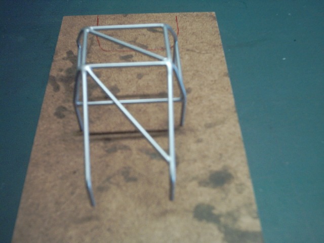

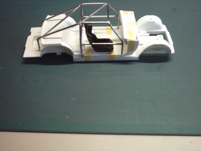

Na heel wat gesoldeer begint mijn geknutsel toch al op een rolkooi te lijken.
Na een paar uurtjes net niet mijn vingers te hebben verbrand, is de rolkooi af.

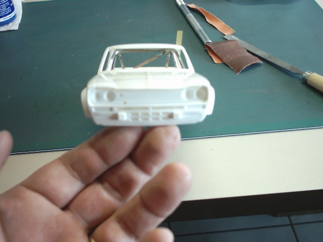

Ook heb ik het dashboard er met wat tape in vastgeplakt om te kijken hoe de rolkooi staat. De afgebogen stukjes aan de achter zijde verdwijnen achter de hoedeplank en zijn niet meer te zien als de karosserie er opstaat.
Nog enkele foto's:

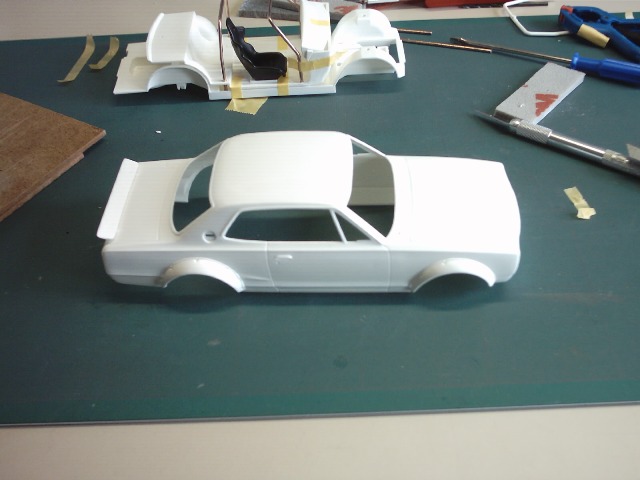

Nu de rolkooi af is in zijn ruwe vorm heb ik de karosserie eens op het chassis gemonteerd om eens te zien wat het geeft. Ook de nieuwe race-stoel heb ik een beetje aangepast en eens op zijn plaats gezet.
Nu kan ik de rolkooi mooi glad gaan schuren alvorens ze een laagje primer te geven en daarna een kleurtje.
Ik denk dat ik deze wagen ga spuiten met Metallic Gray (MS-5) en alleen voorzien van race-nummers. Nu de rolkooi gelukt is kan ik weer verder doen met de afwerking van mijn kevertje. Hier zijn de laatste foto's van vandaag.

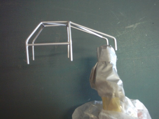

Vandaag hebben we eindelijk nog eens wat "gemodelbouwd". Ik heb de rolkooi eens een laatste keer geschuurd, een laagje primer en 2 laklagen.
De rolkooi heeft dus zijn uiteindelijke kleurtje gekregen, nml Bare Metal Silver (AS-12 van Tamiya). Morgen zullen we eens kijken of er nog een laagje op moet.
Ook het interieur zal in deze kleur worden gespoten.
