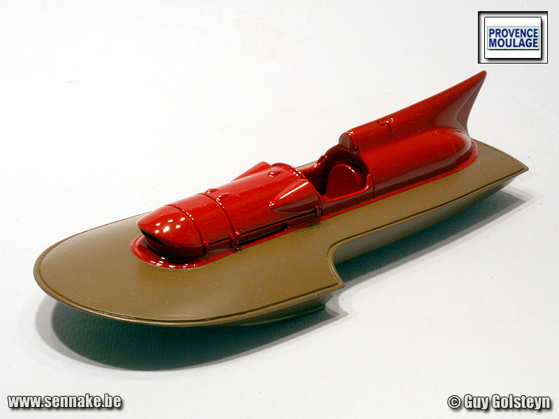

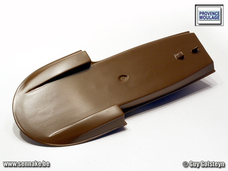

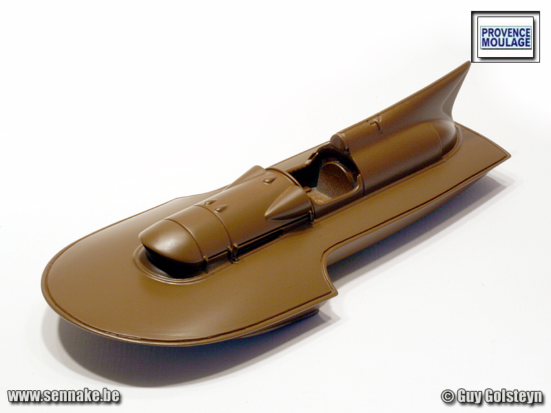

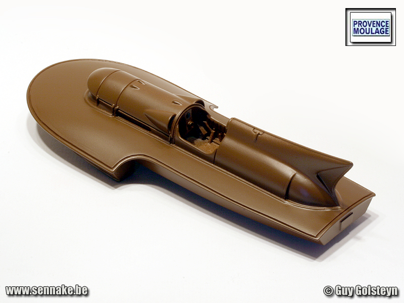

De bouw van dit modelletje zal niet zo heel veel tijd in beslag nemen, maar de voorbereiding van het spuitwerk heeft wel al heel wat draad gekost. De onderzijde van de boot (die in dit geval ook mee gespoten moet worden omdat hij op een statiefje gezet wordt) vertoonde meer dan 100 luchtbelletjes net onder het resin oppervlak. De ervaring heeft me geleerd dat het zinloos is om hier gewoon grondverf overheen te spuiten, want dan gaan die belletjes allemaal open en ben je nog verder van huis. Opvullen met putty is ook nagenoeg onbegonnen werk vanwege de zeer kleine gaatjes die niet groot genoeg zijn om putty te bevatten: als je begint te schuren vliegt de putty er gewoon uit. Dus bleef er niets anders over dan alle gaatjes uit te boren, er een stukje plastic rod in te kleven, en dat dan weer af te snijden en glad te schuren. Meer dan 100 stukjes! Ik kan je verzekeren dat ik me geamuseerd heb...
Maar ook de bovenzijde van de boot had nog een verrassing in petto. In eerste instantie zag het oppervlak er ok uit, maar bij nader inzien vertoonde ook de bovenzijde ettelijke dozijnen minuscule gaatjes, waar zelfs met de methode van het uitboren geen beginnen aan was... Dus besloot ik om er op te vliegen met een ferme laag Motip primer, te laten drogen, alles weer vlak te schuren, en weer een laag primer te spuiten. Deze operatie hab ik een 4-tal keer opnieuw gedaan. Het schuren tussendoor was nodig om ervoor te zorgen dat er nog wat structuur in het model bleef, en tegelijkertijd werden de gaatjes hiermee iedere keer een beetje meer dichtgespoten.
Na 4 lagen waren de gaatjes geheel verdwenen, en heb ik de panel lines en de inkeping rondom het bootdek terug uitgekrast omdat dat later bekleed moet worden met BMF en ik op die manier gemakkelijker de "grens" zal kunnen snijden.
Vervolgens heb ik de boot gespoten met TS-01 red brown. De bovenzijde van het dek wordt nog wel bekleed met decals die een plankenstructuur vertonen, net als de zijkanten, maar voor de onderzijde zijn geen decals voorzien. Daarom heb ik alles al gespoten met deze bruine basiskleur. Ik ga proberen om de onderzijde later ook wat meet plankenstructuur te geven door middel van de airbrush. We zien wel waar we uitkomen.
De vele lagen primer laat ik nu nog wat extra uitharden, vooraleer ik het bruine gedeelte ga afplakken zodat ik de rode lak van het bovenste gedeelte (de "stuurhut") kan gaan spuiten.
Nu eerst wat foto's tonen, zodat je begrijpt waarover ik het heb...

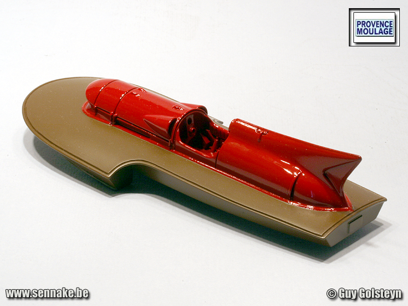

Ondertussen heb ik het houten dek van de boot afgedekt en het "carosseriegedeelte" in Ferrari rood gespoten. Ziehier het resulaat:

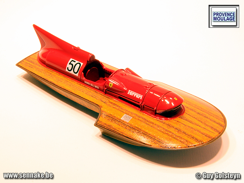

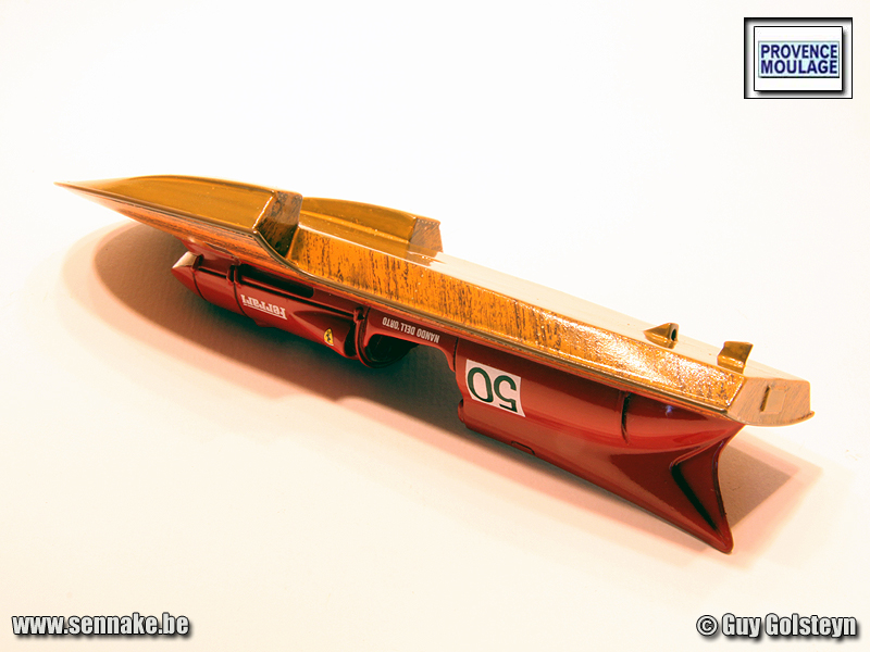

Old 27-06-2009, 15:59
Update!
Ook hier is de verf droog genoeg om het decallen aan te vatten.
Eerst werd het "dek" voorzien van plankenvloer-decals. Die zagen er zeer goed uit. Maar de decals voor de zijkanten bestonden, in tegenstelling tot de decals voor het dek, enkel uit doorzichtige decals met donkere nerven op. Dat betekende dat ik het oranje-achtig dek moest trachten te benaderen met een verfmengeling die ik met het penseel aangebracht heb op de zijkanten en de achterkant van de draagvleugelboot. Daarna besloot ik om ook de onderzijde, waarvoor zelfs helemaal geen decal voorzien is, ook te schilderen met het penseel, en er zorg voor te dragen dat ik strepen trok in de verf die nog het meest de houtnerven benaderen. Niet dat je veel van de onderzijde zal zien, maar als ik het model op een spiegel wil zetten moet de bodem er toch ook goed uitzien...
Na de afwerking van de verfwerken, en de nodige droogtijd, zette ik de decals op de zijkanten en achterkant van de boot. Ik vind dat de kleurtonen dicht genoeg bij elkaar liggen om geen verschil te zien. Operatie geslaagd dus
Vervolgens werden alle decals op de body aangebracht, en heb ik na droging alles gepolisht om in de vernis te kunnen zetten. Maar eerst enkele foto's:

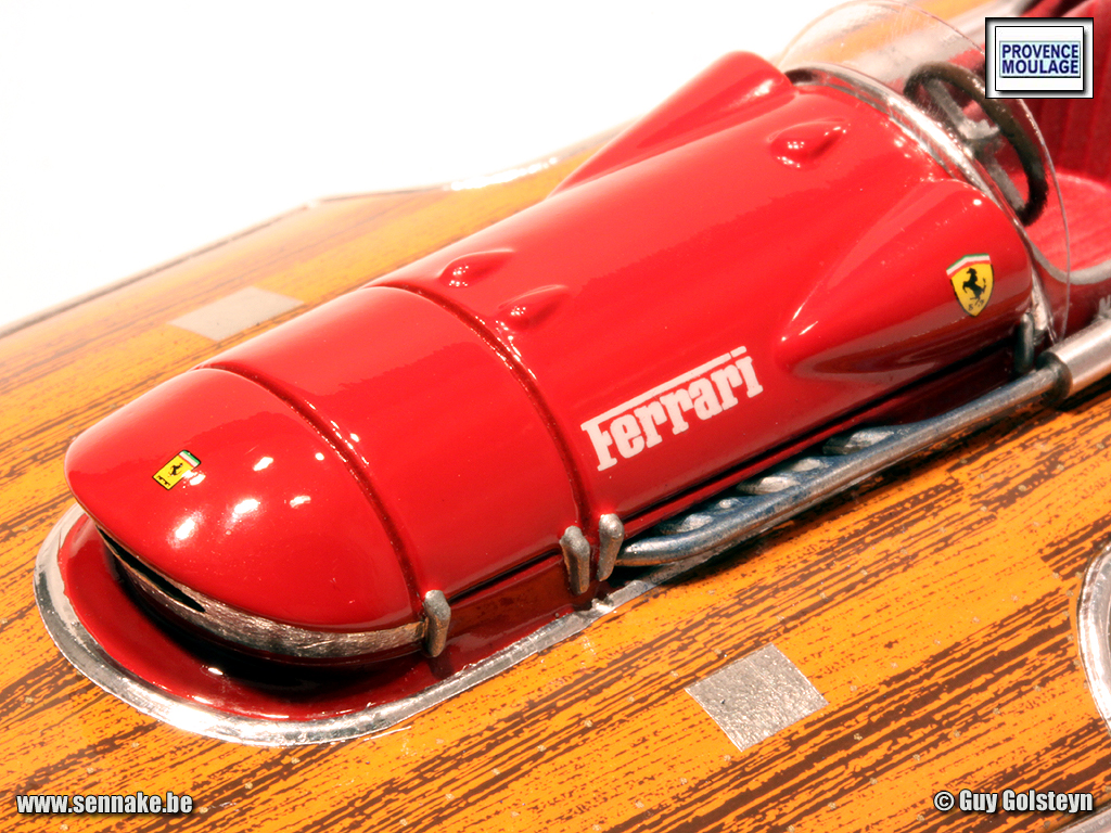

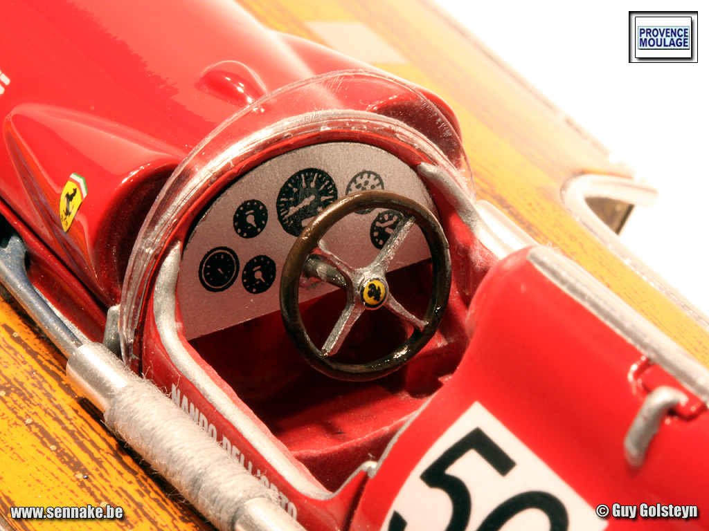

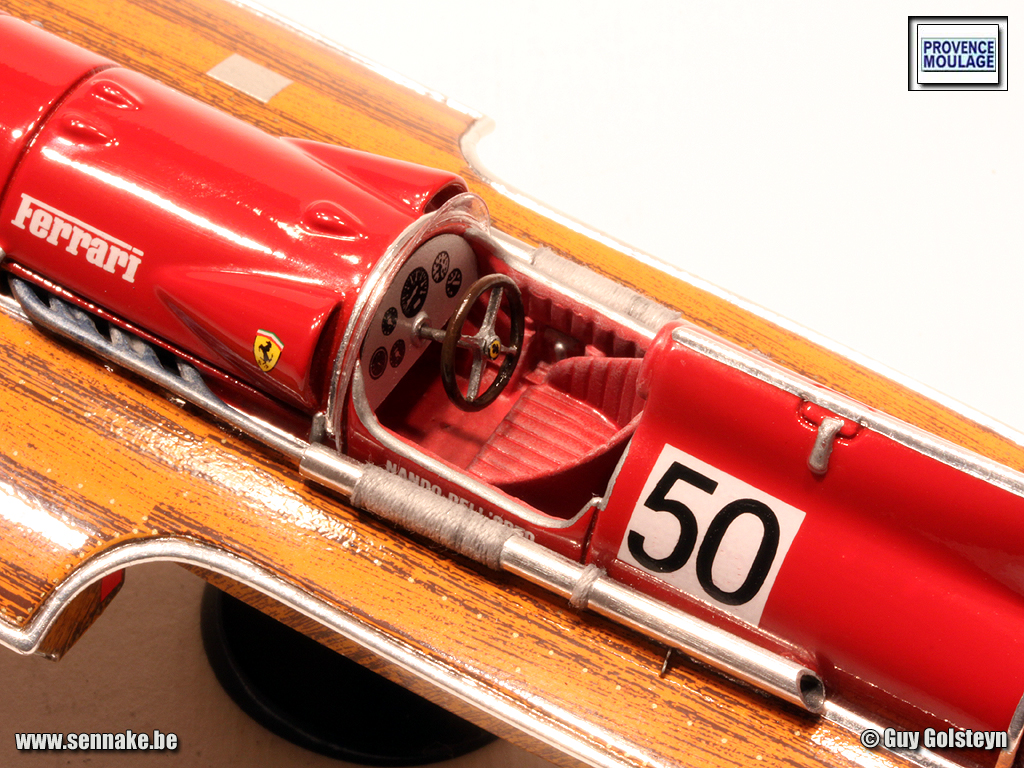

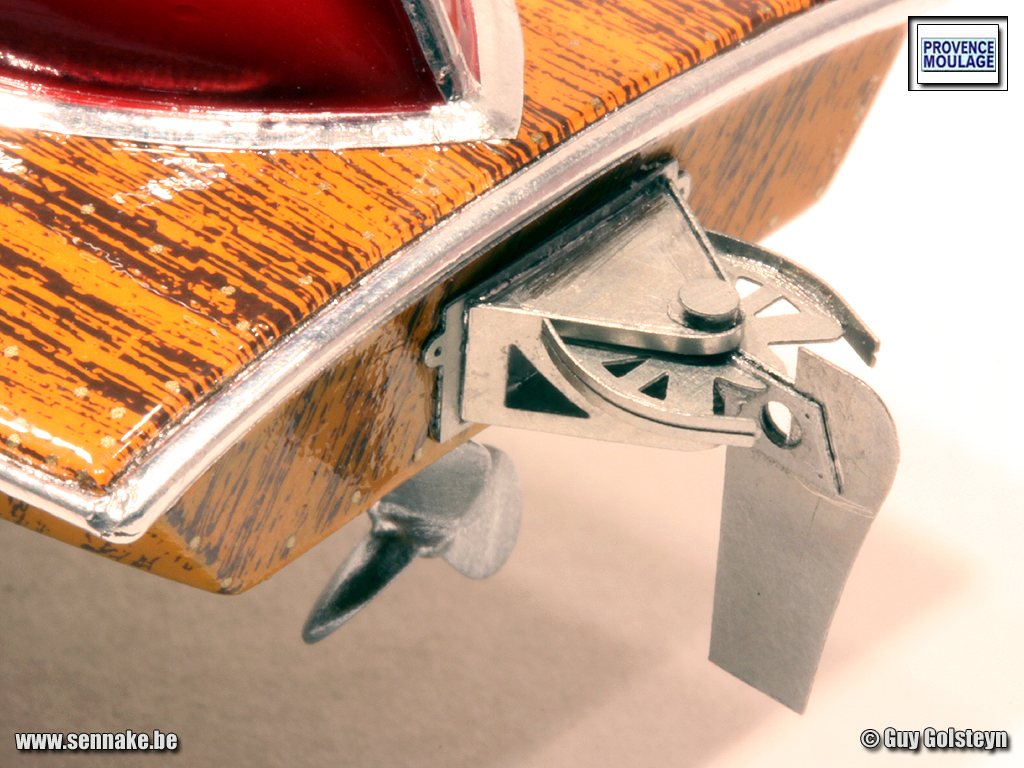

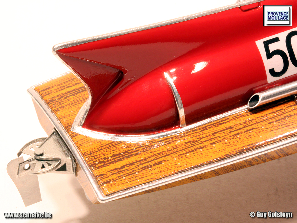

De draad werd weer opgepikt, en alle chroomstrips werden bekleed met BMF. Een heel werkje. De white metal uitlaten werden gelaten voor wat ze zijn en vervangen door aluminium buis, bekleed met dezelfde draad die we opgepikt hadden. Destijds werden op deze manier in werkelijkheid ook hitteschilden vervaardigd, dus wat beter dan the real thing om dit na te bootsen? Tenslotte werd de cockpit afgewerkt en gedrybrusht.
Achteraan is de ganse roerconstructie opgebouwd met foto-ets materiaal, dat voor de gelegenheid niet geschilderd werd omdat alles in werkelijkheid ook uit blank metaal bestaat.
Nog een close-upje van de cockpit, met het ronde ruitje dat voorzichtig met epoxylijm bevestigd werd.
De uitlaten werden vooraan ook voorzien van wat weathering om de verkleuring, te wijten aan de hitte, na te bootsen.
Tenslotte nog een close-up van de achterzijde met staartvin en roer.
Het afgewerkt model kan je gaan bekijken in mijn galerij.
