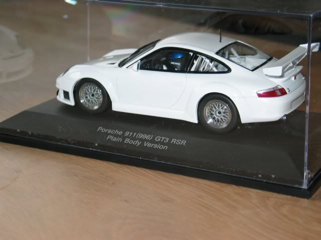

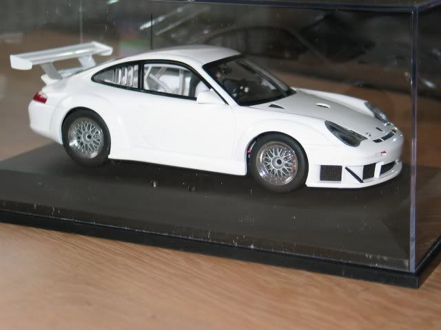

Dit is de wagen die ik al twee à drie jaar wil bouwen, de mooiste 996 die ooit in competitie gereden heeft naar mijn bescheiden mening. Ik had een goeie basis nodig en sinds kort heeft AutoArt eindelijk de 996 GT3 RSR uitgebracht op 1/24 als slotcar. De basis is uiteraard goed, maar niet om competitief mee te rijden.
De 1:1 wagen, niet tijdens Le Mans 2001, maar ik vind er bijna geen foto's van.
De AutoArt slotcar, zoals hij is aangekomen in de doos:

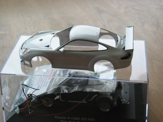

Na wat testrondjes gereden te hebben op Petit Spa (laptime 8.364) ben ik beginnen demonteren:

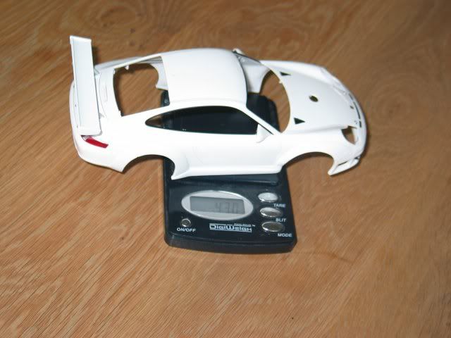

Zoals ik zei, de basis was goed, maar uiteraard veel te zwaar om competitief te zijn:

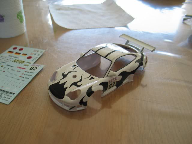

Zoals je ziet woog de body 43 gram, ik heb meer dan een week grondig geschuurd en ben uitgekomen op 32 gram. Dat is niet superlicht, maar wel al een stuk competiever, vooral het topgewicht is weggeschuurd. Waar het dak bijna 2 mm dik was, kan je er nu bijna door kijken, zo ook voor het kofferdeksel en de flanken.

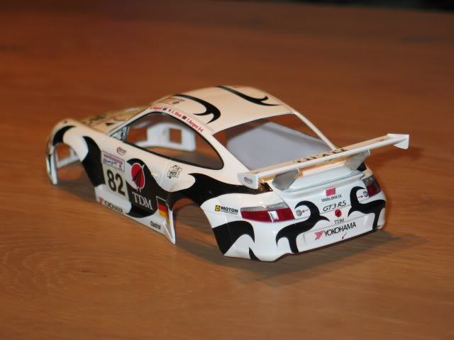

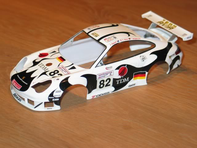

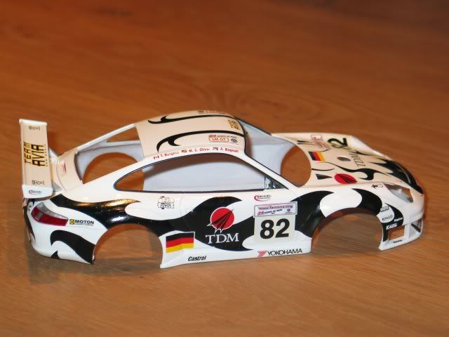

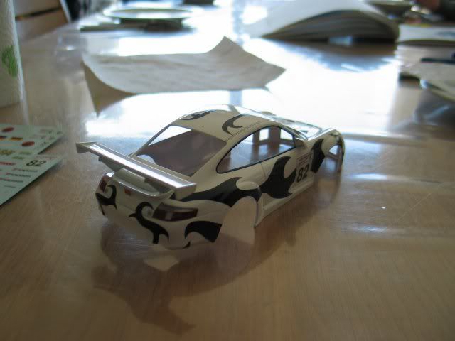

Daarna kon ik eindelijk beginnen decallen. Met enkel de zwarte stukken erop, vind ik hem het mooist. Tis bijna zonde om alle sponor decals aan te brengen...
... maar het moet wel om een realistische wagen neer te zetten. En zo is hij ook mooi...

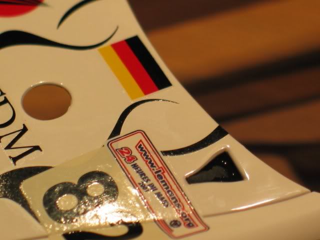

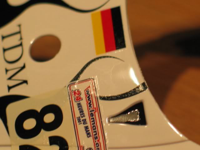

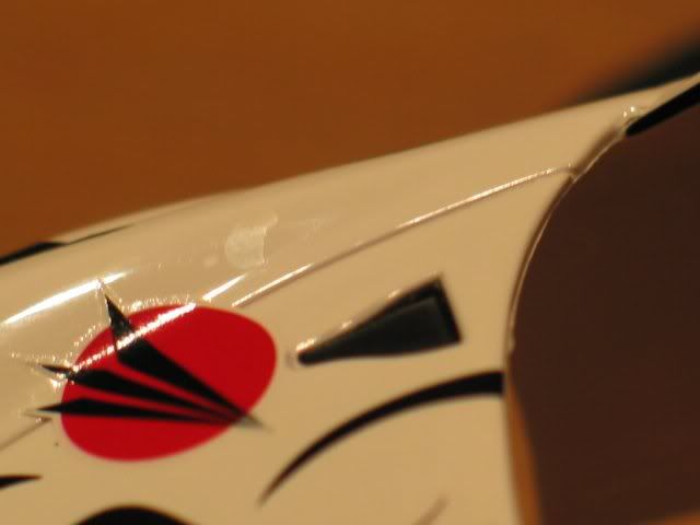

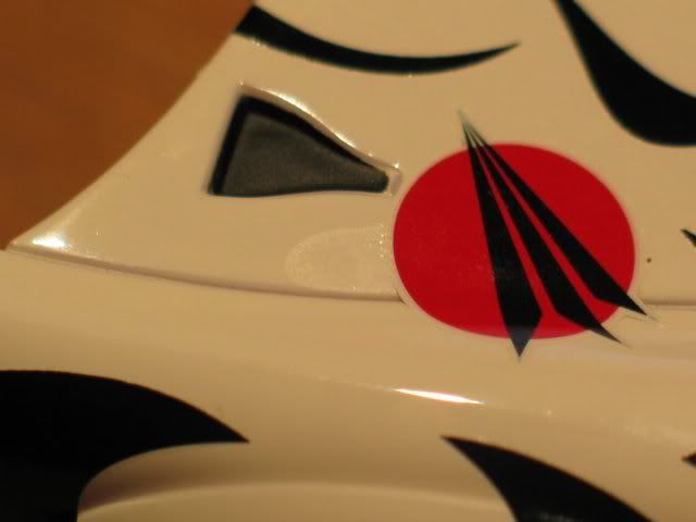

Momenteel zit ik wel nog met het probleem dat ik aangekaart heb ik deze thread. De SOL resten die ik niet weg krijg.
Ik probeer het eens met de voorgestelde compound.

Knappe wagen inderdaad. En zijn de sol-resten verdwenen??

De vlekken zijn weg met de polish...
Hij staat nu in z'n eerste vernislaag...
