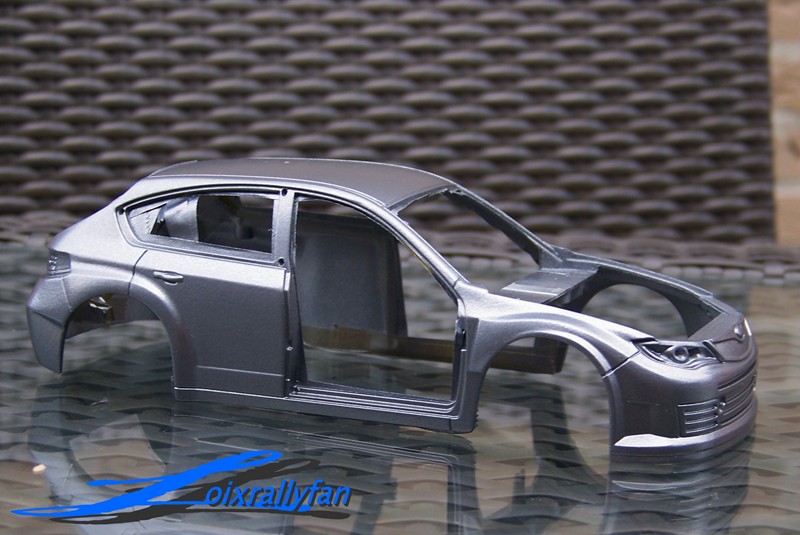

Ben weer begonnen met een nieuw project, nl. de knappe grijze Sub van Van Eldik op 1/24 uit Bocholt vorig jaar.
Hiervoor is nog geen modelbouw beschikbaar, dus ging ik voor een ombouw van een die-cast. De decals komen van Jawi. Deze zullen deels geplaatst worden en de lijnen ga ik spuiten.

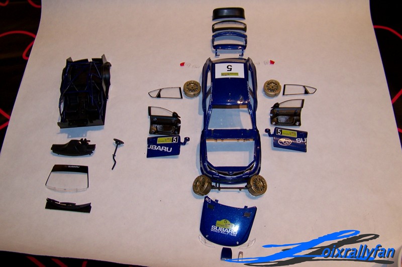

Dit is de donorwagen:
Deze werd voorzichtig uit elkaar gehaald.
Hier werd duidelijk dat het interieur niet echt een rallylook heeft en heb dan een S10 aangeschaft van Tamiya om het interieur te gebruiken. Maar daarover later meer.

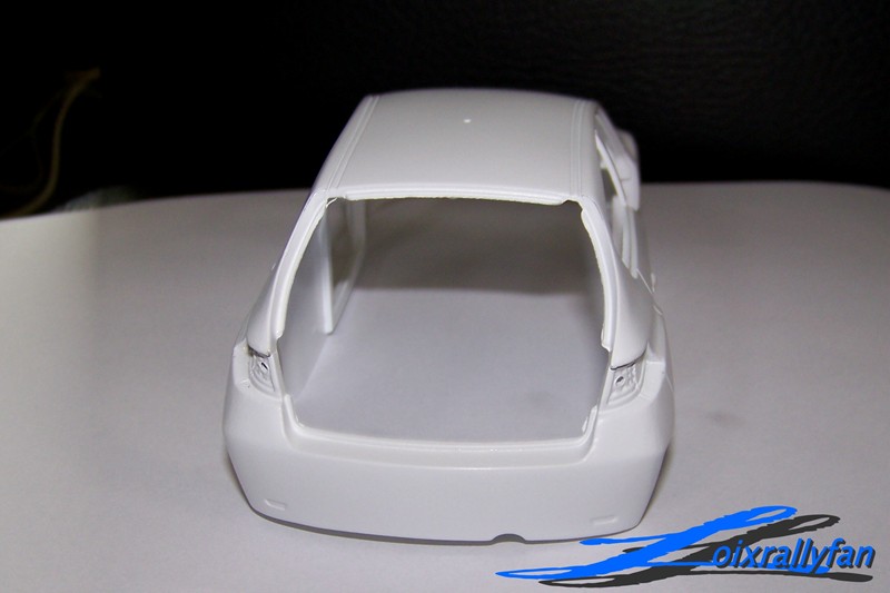

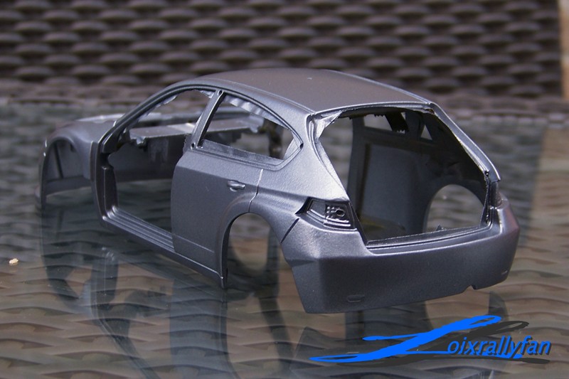

Heb de body ontlakt in thinner en al in grondverf gestoken:

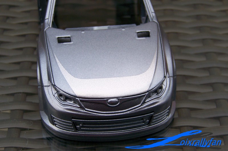

Ik heb nog enkele kleine wijzigingen aangebracht nog voor de grondlaag.
Heb de groef in de achterbumper dichtgeplamuurd:
Voor
Na

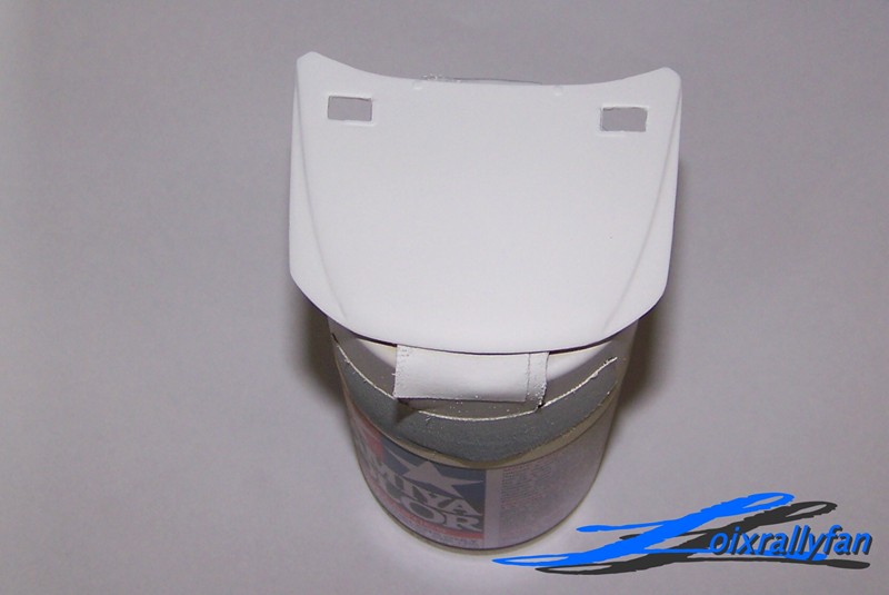

En in de motorkap werden de 2 luchtinlaten uitgefreesd:
Voor
Na

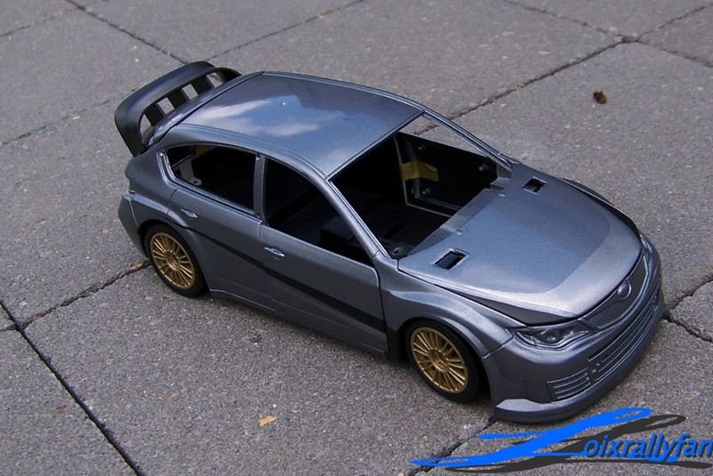

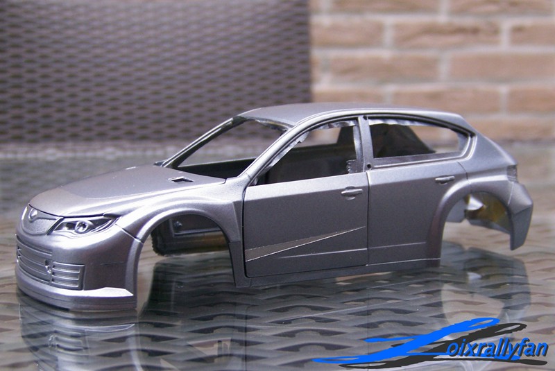

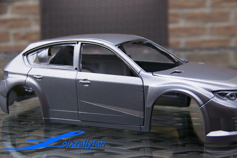

En ondertussen ook al in lak gezet.
Dan heb ik ook al het lichtgrijs op motorkap en deuren gespoten:
Zo, dit wordt nu nog eens zacht opgeschuurd om spuitnaden te verwijderen en dan komen hier 2 lagen vernis over. Eens dat droog, wordt het mat zwart gespoten. Maar dat is voor binnen een week.

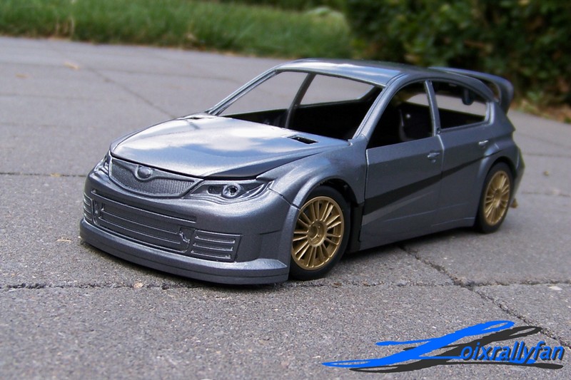

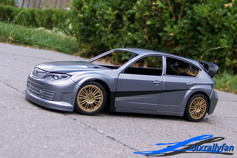

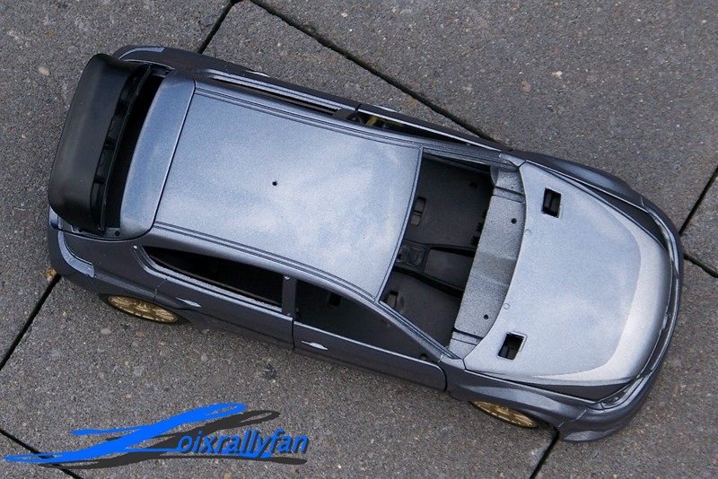

Mooi, ik heb de 54715 van Motip gebruikt. Is niet helemaal correct, maar het mag wel.
Heb intussen ook de mat zwarte lijnen erop gespoten en hem eens op het onderstel gezet voor wat foto's.

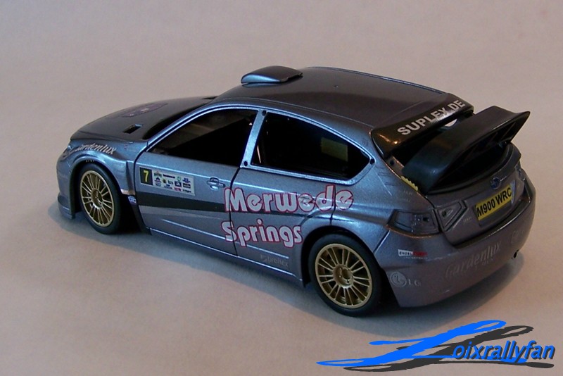

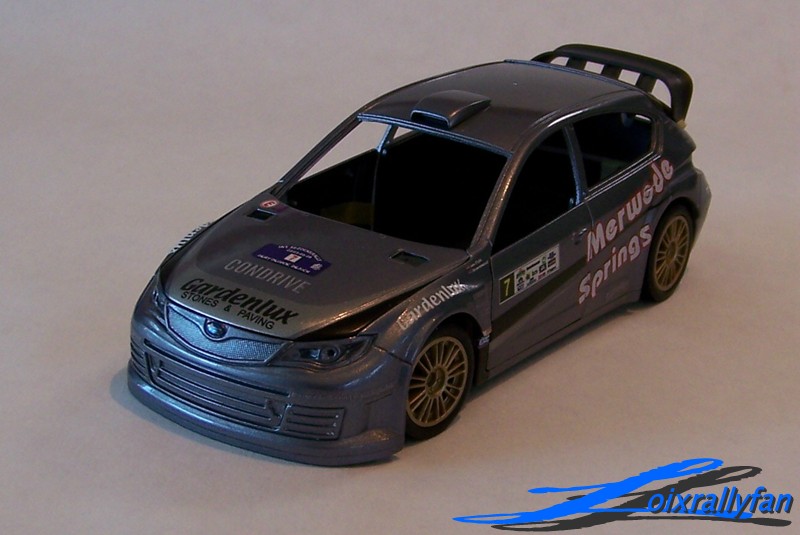

Den deze heb ik eens terug van onder het stof gehaald. Na even wachten op de aanpassingsdecals, die mij deze week toekwamen, kan ik hier weer mee verder.
Alle decals staan er nu op en hij is klaar voor de vernis.
Binnenkort start ik met de sloop en ombouw van het interieur.

Kan dit zijn dat dit een 4-deurs is? er lopen precies panellines juist voor de achterwielen maar voor het raam loopt die niet door?! Of vergis ik mij?
Dit wordt wel een hele leuke wagen!
Old 22-09-2010, 18:34
Je hebt helemaal gelijk hoor! Deze Impreza WRC heeft inderdaad 4 deuren.
Old 22-09-2010, 22:19
Duidelijk te zien op de eerste 3 foto's in het begin.

Eindelijk eens verder gedaan aan deze die-cast.

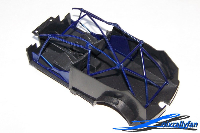

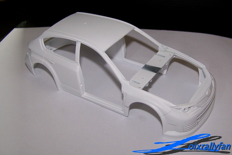

Ben bezig met het interieur. In de wagen zat dit troosteloze ding:
Heb er alles uitgehaald, hier en daar wat weggeschuurd en het geheel in het wit gespoten. Als rolkooi werd een Tamiya-exemplaar gebruikt en aangepast uit de Sub S10. Ook werden er 2 deurpanelen nagebootst achteraan door een velletje carbon.

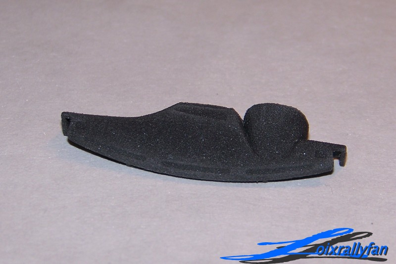

Ook het dash werd een beetje aangepast.
Dit is het oorspronkelijke:
Hiervan werd onderaan een stuk afgezaagd, het geheel werd met Tenco gespoten en wat verweerd.
