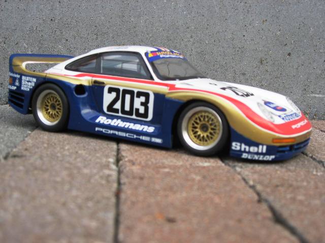

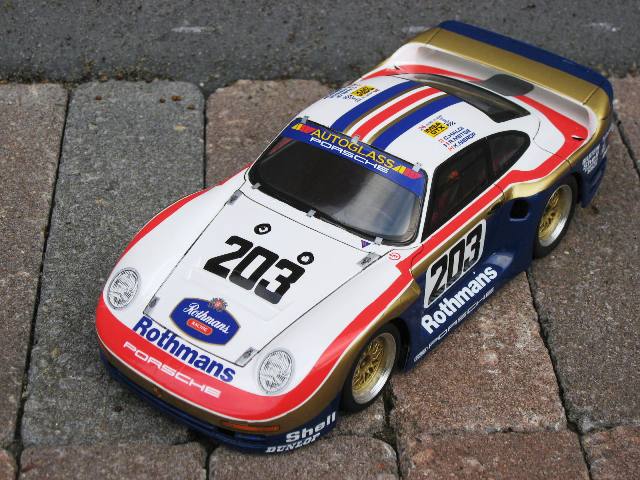

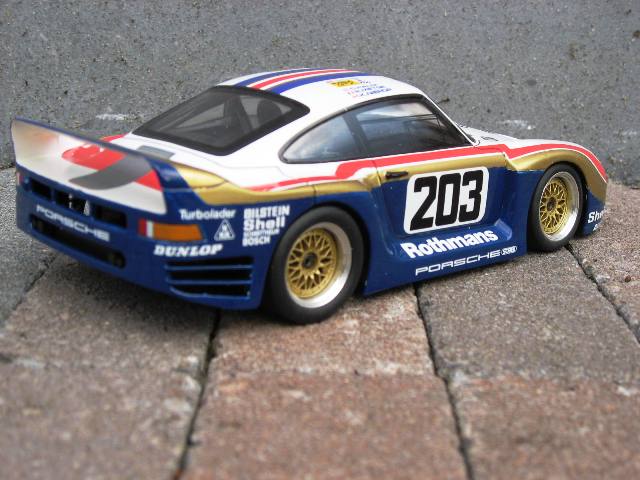

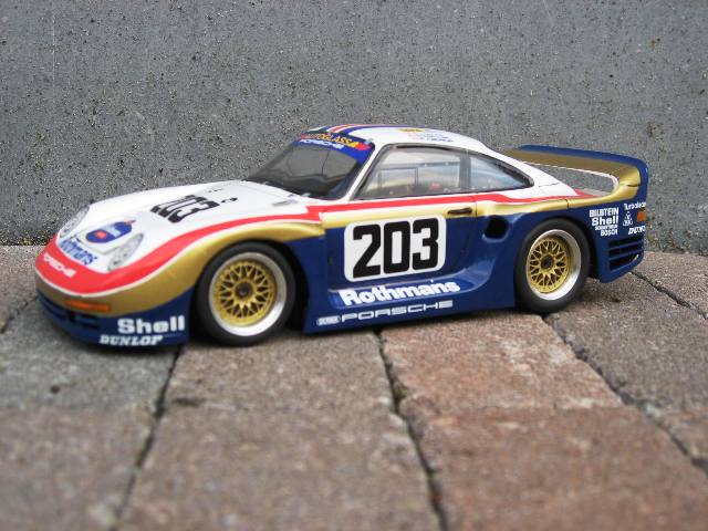

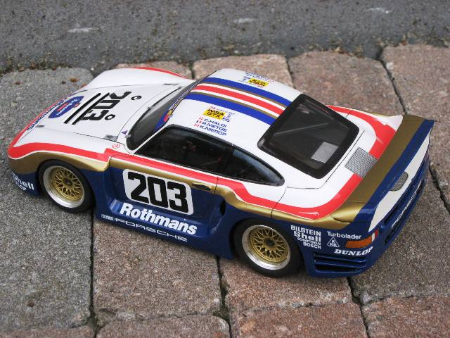

Eentje die al een tijdje stond te wachten, de TAMIYA Porsche 961 in Rothmans uitvoering.
De kit is de heruitgave, en de decals heb ik ooit gekocht en nu is het er dan toch eindelijk van gekomen deze ook eens te bouwen.
Ik kit is een Snap-kit, niets te lijmen dus, en de raampjes zitten reeds in de kit meegegoten. Oppassen dus met het spuiten van de kit!
Dat was ook de rede dat ik deze zo lang heb tegengehouden, maar het is al bij al toch zeer goed gelukt.
De decals zijn veel minder, naar mijn mening zeer slecht passend, ik heb ze dan ook op zoveel mogelijk plaatsen moeten versnijden, wat nogal opvalt als je het model van kortbij bekijkt. Het wordt ook vermeld op de intstructies dat de Tamiya 961 te smal is. Ik heb de wagen niet verbreed, maar wel achteraan op de zijkant de koelingssleuven langer gemaakt, volgens het origineel.
De velgen zijn van Scale-Production.
